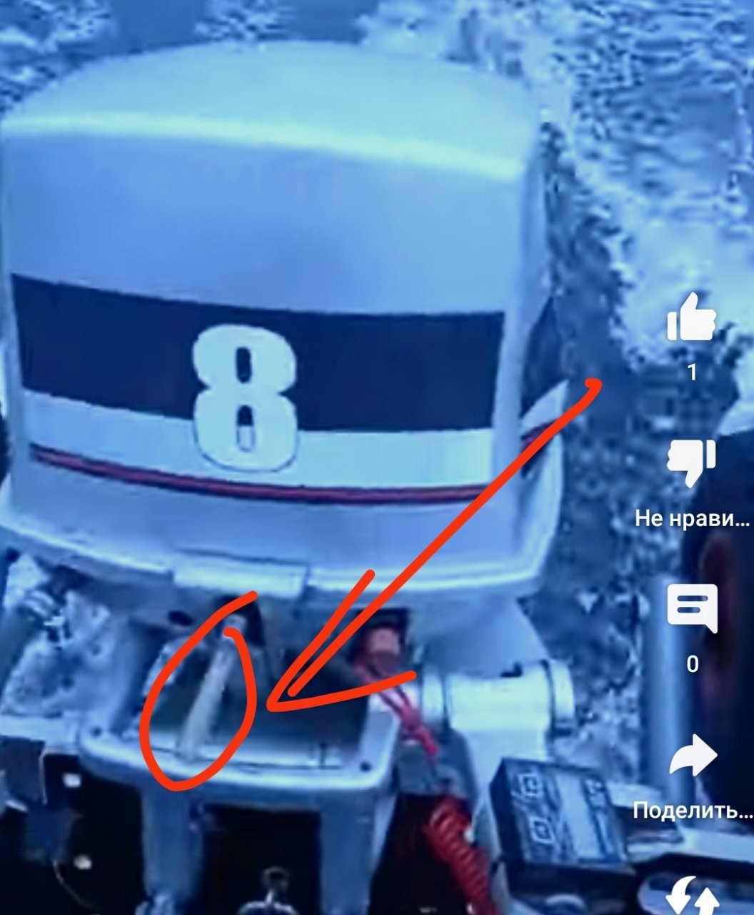

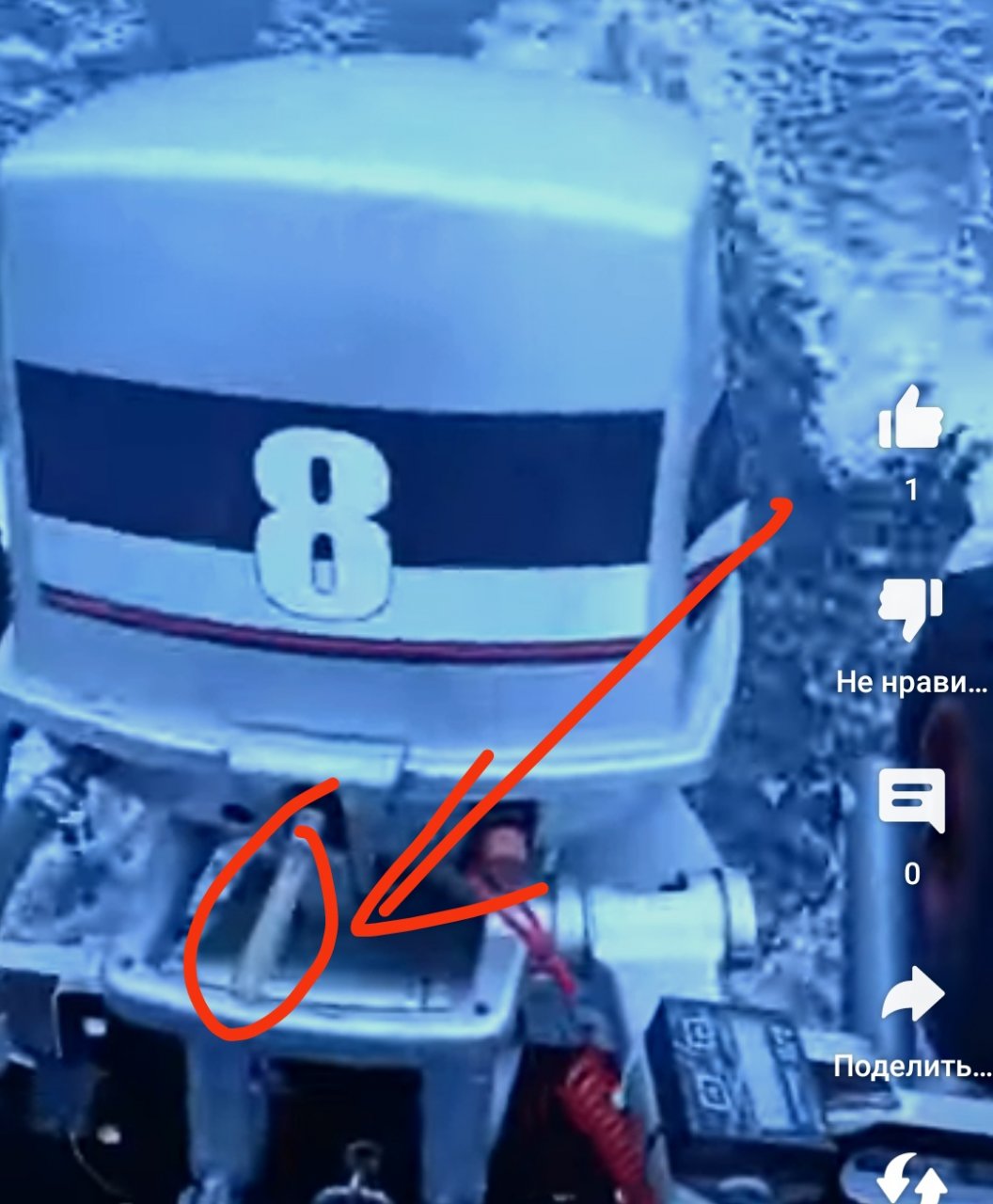

Я думал,что у тебя родная зажига...:?А тута вона оно чо.
Эта была приобретена на всякий пожарный. Шаловливые ручки ее поменяли, аккуратненько сняв и завернув в газетку родную...

Ну если теоретически предположить что карб настроен без колпака под свободно набегающий поток воздуха, а тут надел колпак и смесь получается уже не та, воздух поступает не так как ранее. Ну, это мои мысли вслух...
Вот тут бы шланг на винте и пригодился бы.
Тоже глох через какое-то время движения на полном газу. Сначала глох сразу после выхода на глисс:
На ходу подрегулировал - чуть-чуть побогаче сделал - стал дольше работать, потом ещё чуть-чуть и всё стало нормально:

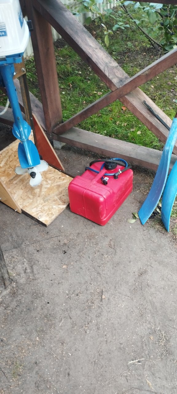

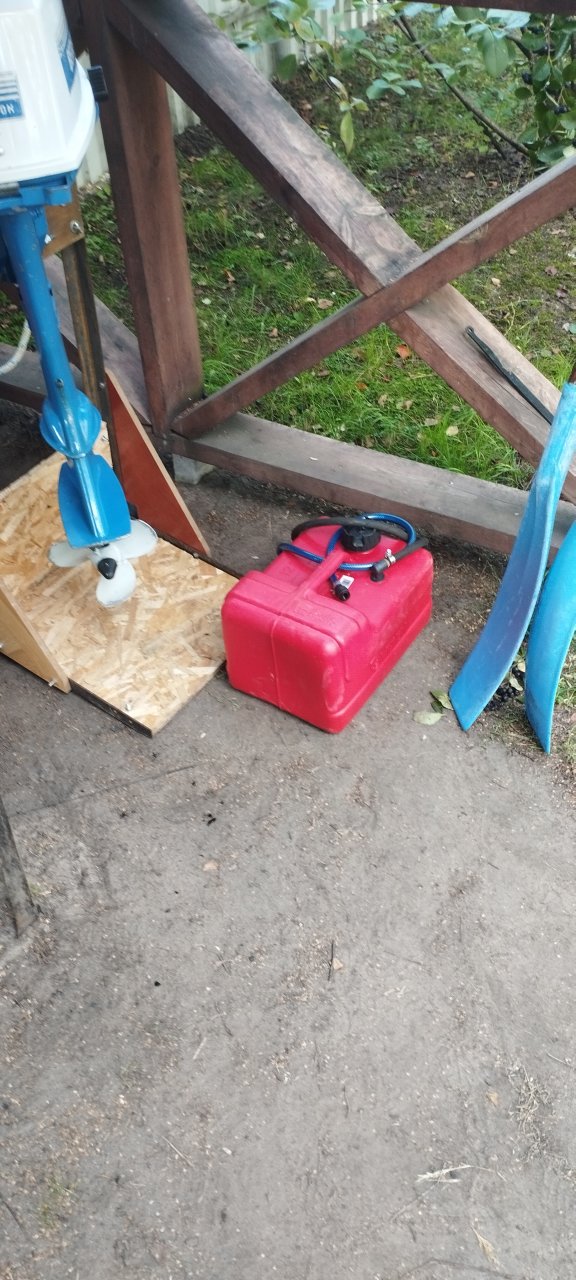

Правильно писали, канистру лучше пластмассовую. Железная ржавеет внутри, ржавая взвесь забивает решетку заборника. Надо периодически такой бак промывать.
Народ страдал почему заводится на холодную нормально, а после 20 минут глохнет. Оказалось, за ночь эта взвесь оседает, заводится нормально, потом она на ходу забивает решетку в баке, подача топлива прекращается )
Я поменял. Где то в середине темы писал.248489 Спасибо за совет. Старая проржавела на дне.
4 198
У меня ветерковсий бачелла красного цвета служит с 1991 года. Сначала как единственный, теперь как основной для запуска и обкатки всяческого старья. Живет на бетонном полу, периодически бывает перемещаем пинком ноги. Живее всех живых. Правда, пустой оно не бывает, всегда со смесью 1/30 примерно.

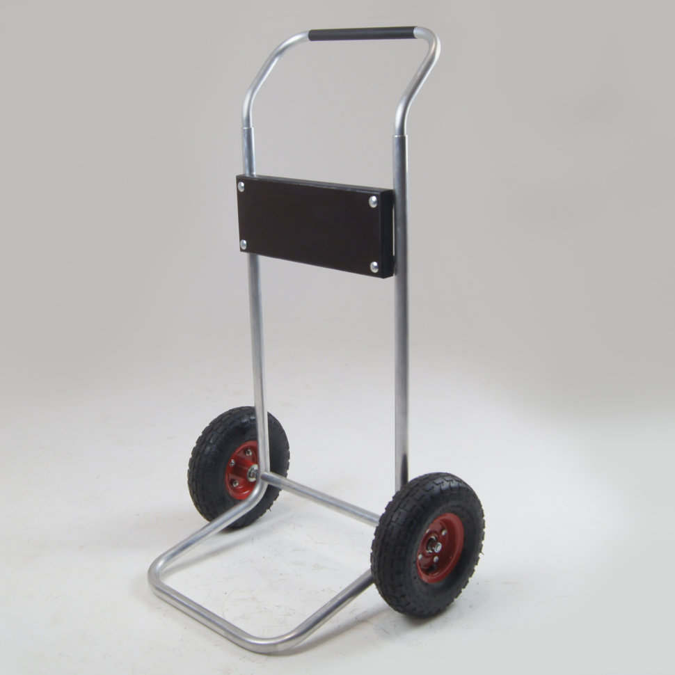

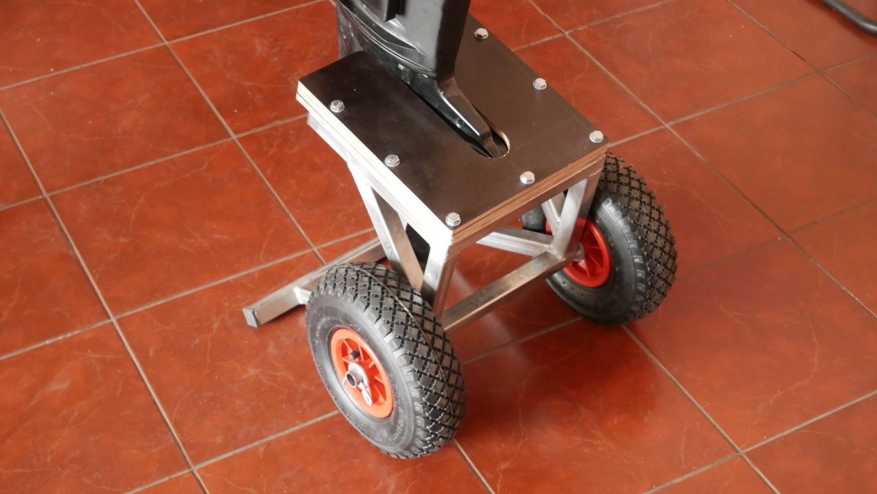

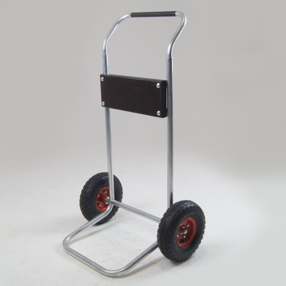

Я вот думаю тележку для перевозки сделать. Моя из уголков какая то массивная, да и колесики маленькие для песка. Кто вообще как мотор катает до лодки? В инете нашел 2 более или менее простых варианта. Один с креплением за АКП, другой за транец. Как считаете что практичнее, если есть у кого опыт использования таких телег?248887248888
Георг Ом
01.07.2016
5 919
1 866
Богородск
Это телеги для того чтобы прикатить от гаража до лодки или машины достаточно тяжелый движок. На реке "Ветерок" от машины до лодки просто можно и в руке донести. Он всего 25 кг весит.

Я вот думаю тележку для перевозки сделать. Моя из уголков какая то массивная, да и колесики маленькие для песка. Кто вообще как мотор катает до лодки? В инете нашел 2 более или менее простых варианта. Один с креплением за АКП, другой за транец. Как считаете что практичнее, если есть у кого опыт использования таких телег?Посмотреть вложение 248887Посмотреть вложение 248888
Ветерок тем и ценен, что легок для своей мощности.
У меня немного другая проблема. У себя на даче пользуюсь резинкой на транцевых колесах. Там проблем нет особо. Метров 50 докатить до берега с мотором в лодке. Летом часто приезжаю на Ладогу. Там Лодка Обь постоянно запаркована на берегу. До берега 300 метров примерно от участка по песку и пригоркам. Напрягает.
