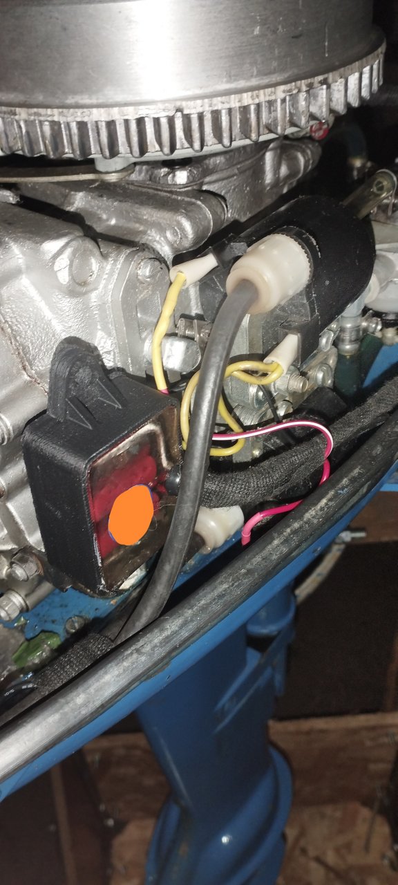

Понятно. Мы не ищем лёгких путей))
Таким уродился)
Кусок шланга на винте мне не подходит потому что:
Если вдруг нужно заново выставить иглу в нужное положение, ну допустим после разборки/проверки, сначала нужно этот винт закрутить до упора, а потом отвернуть на примерно полный оборот. Так вот для того чтоб завернуть до упора, кусок шланга не спасет, провернется. Ну может это именно у меня так. Отвёрткой то при заворачивании, в конце, когда пружина почти сжата, у меня очень туго этот винт доворачивается. А там ещё четверть оборота выходит можно довернуть. Я не про то что я до дури его закручиваю, просто плотно идёт в конце, четверть оборота...

Он не подходит не только тебе...Потому что:
Да,вариант со шлангом-это из разряда "чо нить по быстрому"...
Лучше действительно раз сделать по человечески(припаять).
И сделать этот удлинитель в виде грибка,шоб кузяво крутить было...
А на торце грибка нанести рисочку...Она же паз под отверточку...
Шоб опытным капитанским взглядом можно было быстро оценить процент поворота шляпки.
шоб тут не говорили,типо "настроил и забыл"-нет,не забудешь...Такова конструкция к-33...
Этот винтик надобно крутить пердически...
