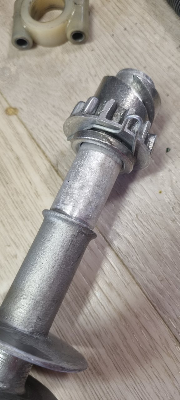

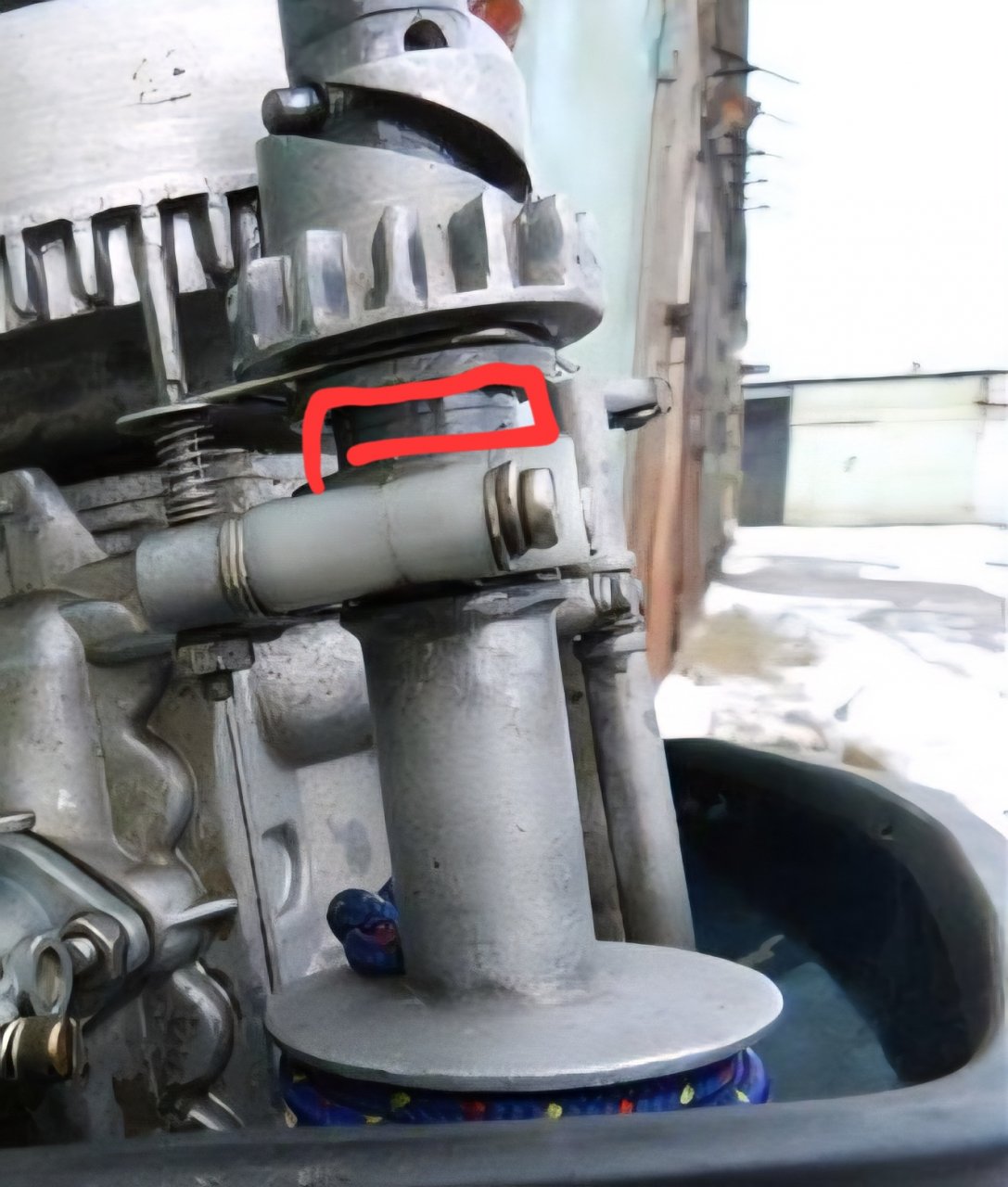

После покатушек стала залипать шестерня на шкиве стартера в нижнем положении, после дерга. Пружинка вроде норм. Почистил от старой смазки, нанес новую. Толку нет, залипает. Осмотрев конструкцию задался вопросом, зачем в конструкции свободный ход на шкиве, с сантиметр? Вот если б там втулка стояла, то он не залипал бы. Понятно что всему есть инженерное обьяснение, но я пока не догнал...
От этого,как и от многих других болячек этого"стартера"есть только один способ лечения-его через забор.а на его место стартер от нептуна.Сразу прозреешь,что эта переделка того стоила.
На проливание бенза забей.Такой конструктив карба.
Можно уменьшить пролив заваливанием мотора в поднятом состоянии влево.
А крышечку поплавковой дополнительно развернуть дыркой дренажной в сторону карба.

На шестерне наверное смазал тормозную пружинку, поэтому при запуске она и не поднимается вверх. Удали смазку и сожми эту пружину, и будет тебе щастье.

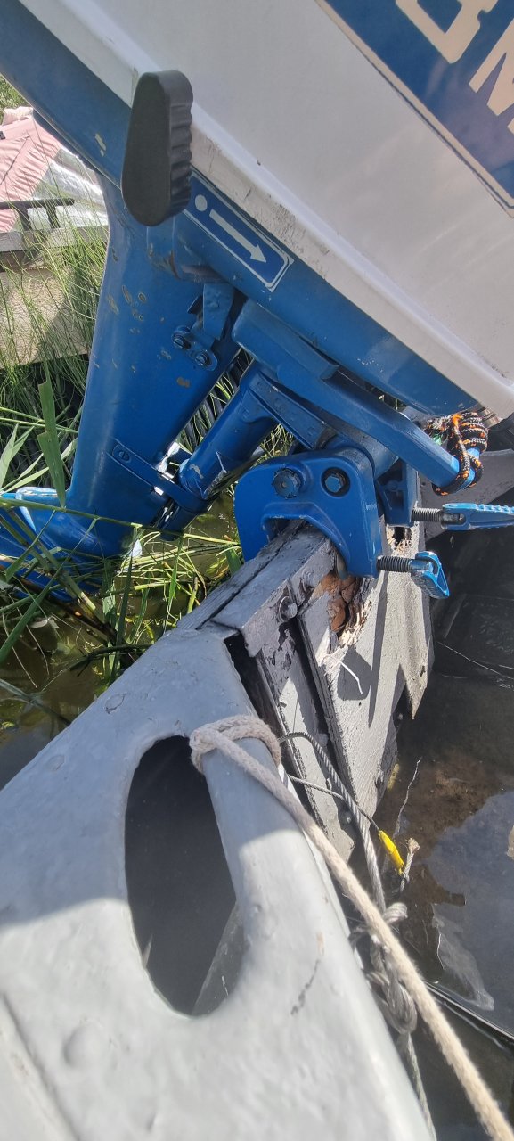

Мотор еле налез на сто раз ремонтированный транец.
У Ветерка просто самые узкие струбцины из всех советских моторов, кроме Салюта и, может быть, Камы. У всех остальных проем струбцин большой. Ветерок даже на ПВХ-лодки навешиваешь с винтами, выкрученными практически до конца.

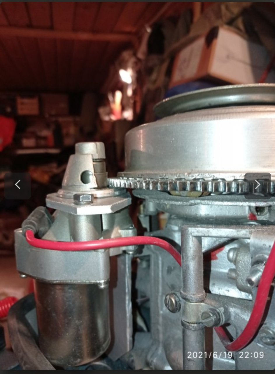

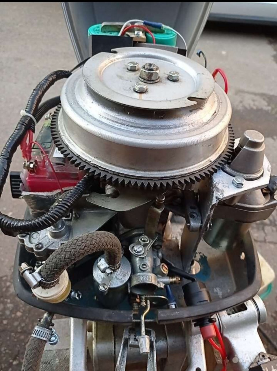

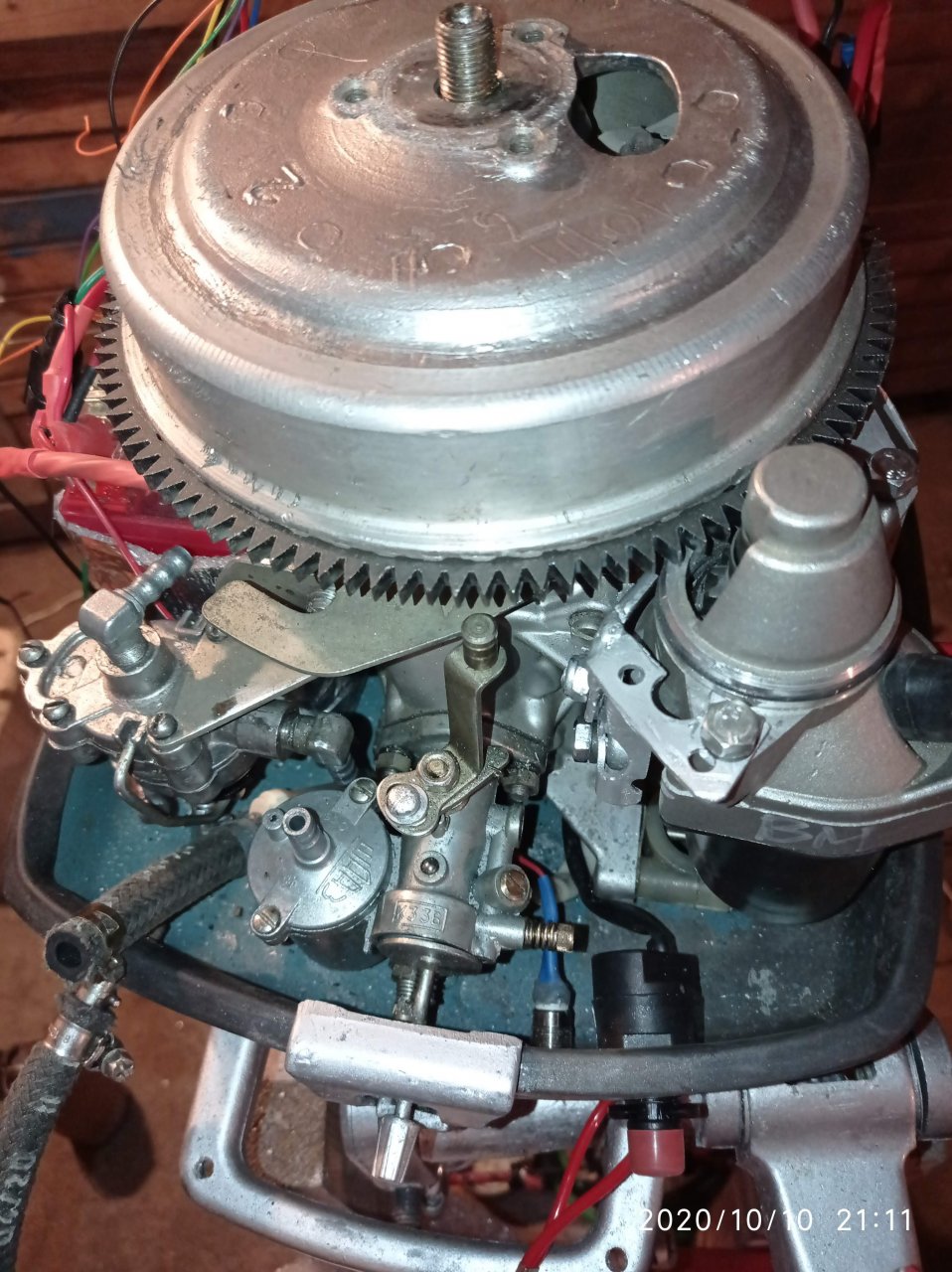

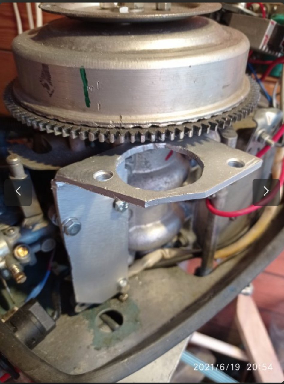

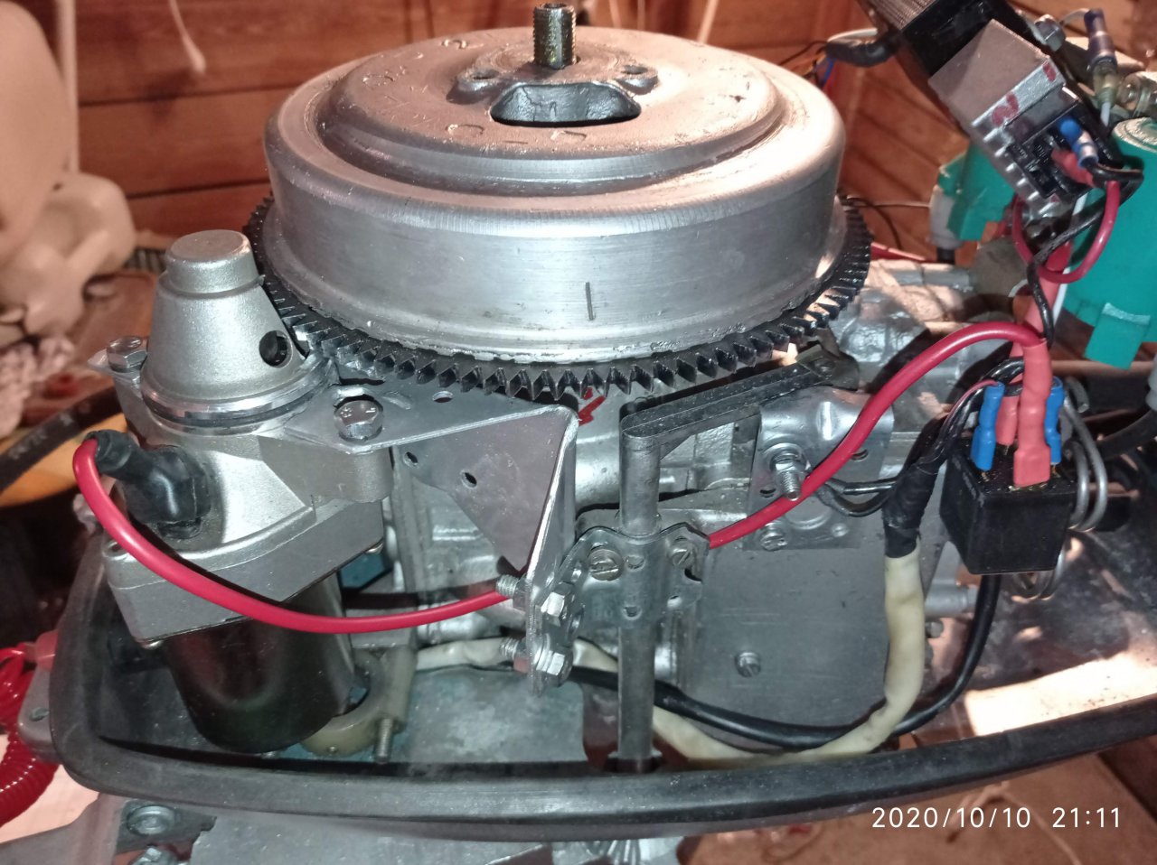

Вот эта переделка действительно того стоила..

Вот как раз эта,именно ветру-ни нах.И не стоит ничего.
Чего там крутить стартером?объемчик о 175 кубикоф?
Если нормальный Ветер,то он всегда от взгляда заводицца...
Эта переделка-понты корявые,не более.И лишний бестолковый вес,который не нах не нужен МОБИЛЬНОМУ мотору.
Ну и аккум таскать исчо...
Противник я инородного. Помню с большой неохотой менял родное зажигание, но это больше необходимость для уверенной работы, чем допништяк. Даже стартер от Нептуна для меня вычурно, да и стОит он ахтунг. Родная дергалка справляется (если работает как положено), накрайняк шмургалку накинуть.
Про вес согласен.
А вот аккум сейчас, с развитием лития, можно спаять из 18650, размером с пачку сигарет, на 20 запусков думаю хватит.

Аккум на 5 ач умещался под колпаком (видно на предпоследнем фото), заряжался от выпрямителя - регулятора. Дополнительного веса выходило килограмма 3, что не принципиально.
Зато очень удобно. Нажал кнопку, он и зафырчал. Главное не забывать на нейтраль переключаться перед запуском))..
Удалю, промою, попробую. А все же зачем такой люфт проектировать, если можно, допустим, убрать его и от пружинки избавиться? Чем грозит?
Там все не просто так придумано. Пружина как раз и обеспечивает подъем храповика вверх. Она должна своим трением придерживать храповик чтобы по спиральным канавкам штифт вала поднимал храповик. Если пружина легко скользит по храповику, то он сразу с валом вращается не поднимаясь.
Система стандартная, на верхних стартерах собачки вылазят или выгибаются тоже за счет подобной пружины. Помню у нас на судовом Мерке 25ом, перестали собачки выходить, стартер просто крутит диск, а там пружинка подобная износилась, потеряла нужную упругость. Сделали из другой пружины, которую разогнули сначала, а потм сгибали по форме стартерной. Хватило до конца жизни, через пару лет мотор утопили :)

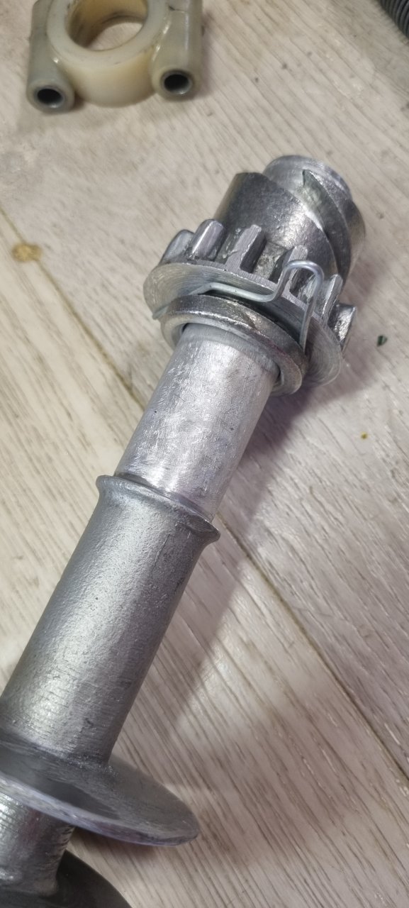

Разобрал стартер промыл все. Причина была в другом. Штифт от сильного дергания сделал наплывы внутри спиральных канавок храповика. Эти наплывы цеплялились в районе нижней части штока и даже сделали на нем выработку.
Полирнур и шток и внутреннюю часть храповика.
Поднатянул пружину которая внутри, на пару оборотов. Теперь стартер летает. Смазывать не буду. Ну может силиконом брызну на шток каплю...

Пружину внутри и подшипники смазывать надо, а вот тормозную не стоит

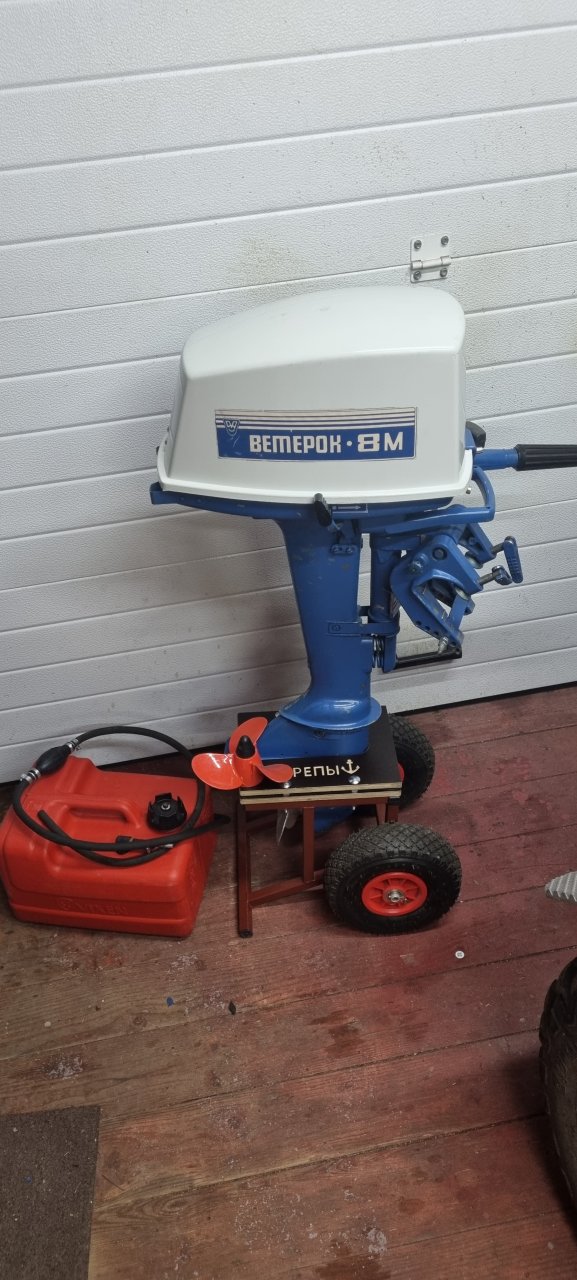

Всем приветы.
Давно не писал.

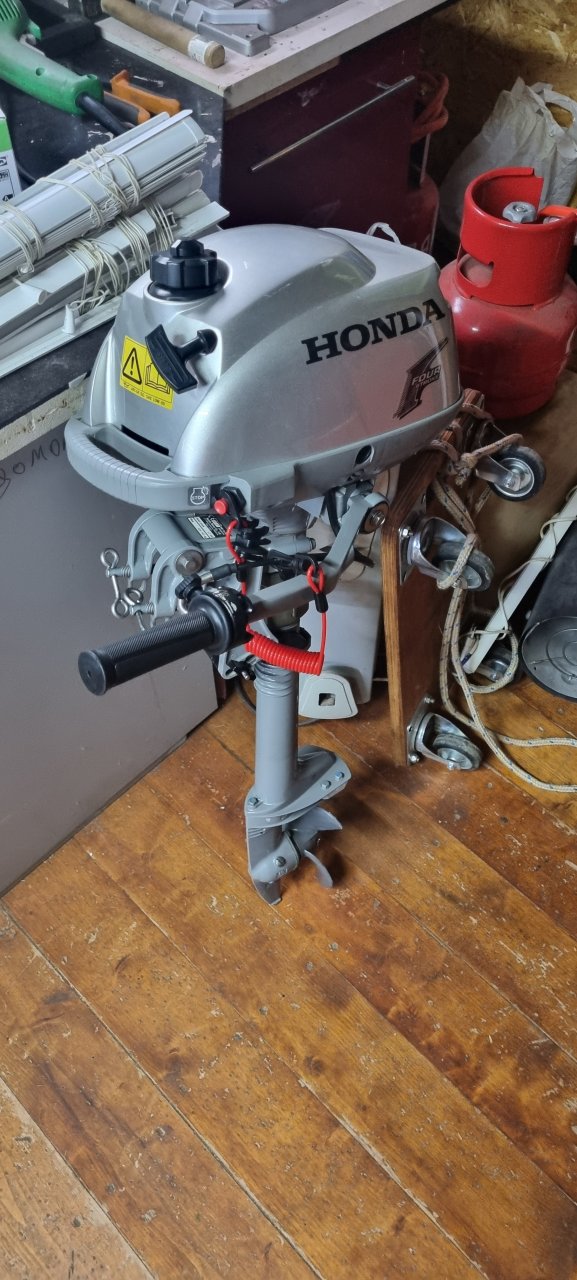

Мотор таскал меня с семьей уверенно на разных лодках. Двоякие от него впечатления. Он имеет место быть. Тем более за свою цену.
Погонял, понял что мне нужно другое. Что нить легкое, надежное и не такое шумное. Китай не рассматривал.
Сейчас в наличие лодка пелла.
Для неспешных прогулок и рыбалки мне этот комплект зашел.
Перехожу в ветку японцев.
Ветер всем комплектом пойдет искать нового владельца на авиту.
