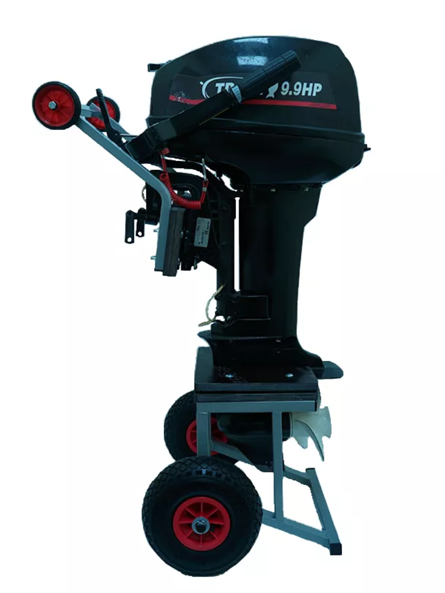

Вот такую в прошлом году купил. Правда нынче не пользовался, моторы сразу вешаю у машины, Да и места в багажнике много занимает, а при выгрузке поцарапал бампер. Для тех у кого багажник без порога - удобная штука, а как у меня с порогом, только лишний напряг на спину. Ну а перевозить далеко, довольно удобно, колеса большие, не проваливаются. Да, забыл, родные колесики на верхней части заменил на бОльшего размера.

Вот такую в прошлом году купил. Правда нынче не пользовался, моторы сразу вешаю у машины, Да и места в багажнике много занимает, а при выгрузке поцарапал бампер. Для тех у кого багажник без порога - удобная штука, а как у меня с порогом, только лишний напряг на спину. Ну а перевозить далеко, довольно удобно, колеса большие, не проваливаются. Да, забыл, родные колесики на верхней части заменил на бОльшего размера. Посмотреть вложение 248893
Не могу понять зачем верхние колеса... Типа лёжа мотор возить на 4х колесах?

Подгоняешь к багажнику малыми колесами внутрь, переваливаешь и закатываешь. Если как писал выше, багажник без порога, ничего не цепляется, не царапается, нет нагрузки на спину. а если надо поправлять, то приходится все равно напрягаться и приподнимать мотор. Если перевозит в прицепе все хозяйство, то вообще красота. В сети полно видео, фоток и советов как пользоваться такой тележкой.

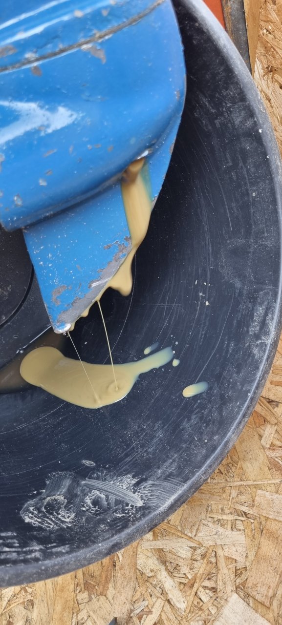

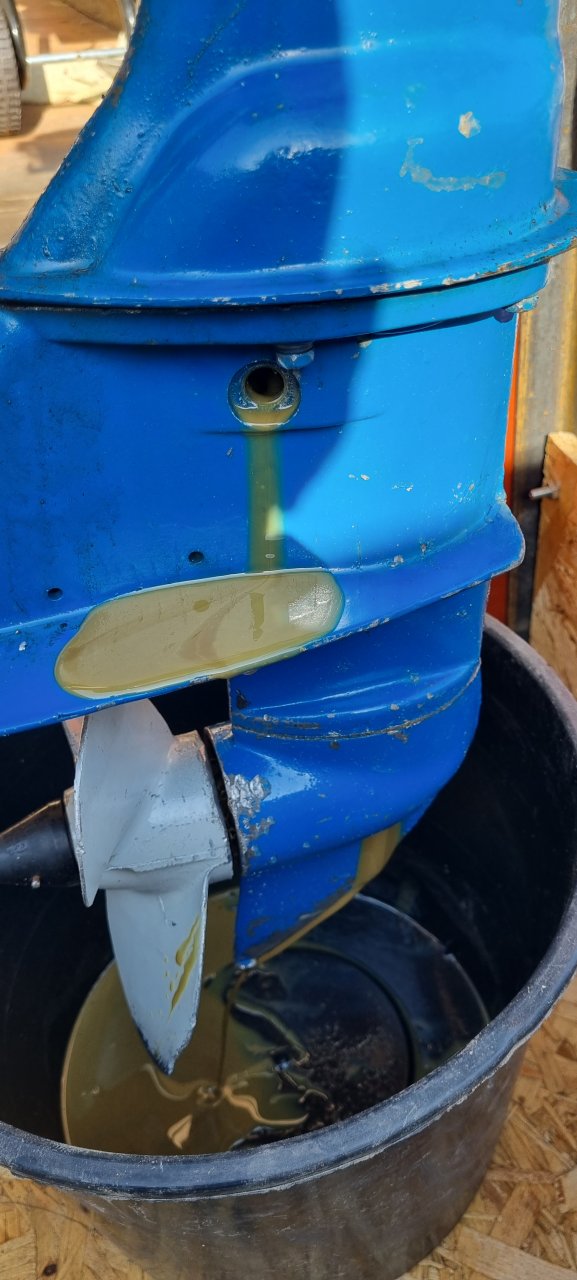

Ну вот и закончен сезон. Ставлю мотор в гараж. Поменял масло в редукторе. Слилась вот такая светлая жижа. Без воды. На фото в ведре есть вода, но она там была. Откатал 4 бака. Масло лью обычное дешевое. Нормальный ли цвет?
4 197
Откуда то водичка попадает немного. Скорее всего по вертикальному валу.
6 237
749
Эта светлая жижа как раз и есть с водой. Эмульсия называется)) Дайте отстояться подольше, и она расслоится на воду и масло.

Возможно это просто воздушно-масляная эмульсия. В любом редукторе после работы масло такого вида. Водно-воздушно-масляная имеет, как правило, сероватый оттенок. С трансмиссионными маслами или мазутами вещь довольно стойкая и очень долго не расслаивается. Проверяется наличие воды довольно просто. Бумажку окунаешь в эмульсию и поджигаешь. Без воды горит довольно ровно, с водой "шкварчит", щелкает, летят брызги. Ну типа как на сковороде картошка жарится :)

А лучше налить в баночку. Отстоится, будет видно.

Дизельное или другое моторное, расслаивается довольно быстро, Трансмиссионные очень долго, если воды мало, то вообще можешь и не дождаться результата. У меня в гараже стояли баночки с эмульсией. Вот сегодня начал переборку ноги Ветерка, с редуктора при сливе масла вытекло несколько капель воды, и эмульсия. Стоял мотор только у меня в сарае два года, а сколько лет в Туруханске - х.з. Голова на этом моторе замерзшая :), т.е не вращается, а сапог, не считая люфтов и колхозного восстановления, очень даже неплохо сохранился. Подшипники не ржавые, и без люфтов. Возможно после промывки и осмотра их и оставлю.

Почему-то такое бывает только в лодочных моторах, сколько не сливал из УАЗовых мостов коробки раздатки трансмиссионку (всегда старался сразу после поездки), никогда такого не было. Ни цвета такого, ни даже просто пены. Наводит на мысли.

Я не знаю, но открываешь крановый редуктор после работы (вода туда вообще не может попасть никак), там эмульсия ТАД-17 плюс воздух. Думаю, что это от температуры агрегата зависит. В холодных эмульсия стойкая, в горячих - нет. В двигателе, тоже как таковой эмульсии нет. Лодочный редуктор не греется при работе никак. Вот весной проверил редуктор Ямахи - бежит чистое масло. Правда она пару лет стояла без движений в гараже. Недавно приоткрыл нижнюю пробку - эмульсия. Посмотрю перед зимой, что там побежит. Скорее всего воды не будет. Ибо выезжал три раза за лето, наработка часов 10 не более .

Блин. Где ж вы раньше были? Вылил сразу все, соседу за забор.
6 237
749
Ну поджечь ещё не поздно, будет шкворчать или нет))

Просто поменяй сальники,обрежь пружинки их мм на 5,и не парься...
Есть емульсия...нет емульсии...какая розница?
Провел то,заменил сальники,ценой три копейки-и усе!
На ближайшие 5-7 лет полет нормальный тебе с редухтором будет обеспечен.

Я так понимаю это сальники гвала и верхний? Эххх. Надо заморочиться. Как по мне так я б лучше после каждой поездки масло менял))
Прикинь-тебе крупно повезло!
В твоем случае его каждый раз менять и не надо.В начале сезона теплого залил новое-перед зимовкой слил...И фсе дела.
И менять ничо не надо и редуктор не разморозишь.
а самому редуктору.работающему на эмульсии ничо сто лет не будет.
Еще не факт.что у тебя там ваообще вода была...

Если есть желание и один день времени то можно и заморочиться редуктором, про который забудешь до конца эксплуатации мотора, если не разобьешь его о подводное препятствие.

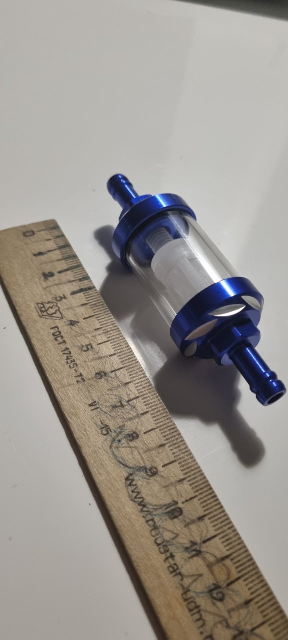

Задумался фильтр внедрить. Кто что использует? Вот взял у сицзипиня такую хрень дешманскую.
254784
Красивый. Люминь и стекло. Блестит и сверкает гранями. Да и выкинуть не жалко если он овно. Из минусов стеклянная колба. И продувается слегка с силой. Я просто не знаю как должен продуваться обычный фильтр... Это же создает дополнительное сопротивление при заборе топлива из бака...
Вопрос по сеточке. Мне нравится сеточка, так как по моему сугубому мнению она не собирает масло из смеси, в отличие от бумажных. Кто что думает?

Мембранные бензонасосы не любят дополнительного сопротивления, в жару, возможно, будет у тебя завоздушивать топливопровод и мотор будет глохнуть на ходу. Жигулевские бумажные фильтра, практически всегда приводят к такому результату. Какой смысл в дополнительном фильтре, если есть сетка на приемной трубке в баке и сетка в бензонасосе. Это у иномарок со встроенным бензонасосом в карбе нужен фильтр, ибо перед бензонасосом нет такового.

Норм фильтр.На колбу одень кусок подходящей резинки.Продуваться и должен с усилием-это же фильтр.Для бмс это сопротивление-ниочем.Мембранному насосу по уху это сопротивление.У менэ,когда забываю пробку открутить,бак бока сплющивает.И не глохнет при этом.Насос просто нормальный должен быть.С нормальной мембраной,а не соплей.

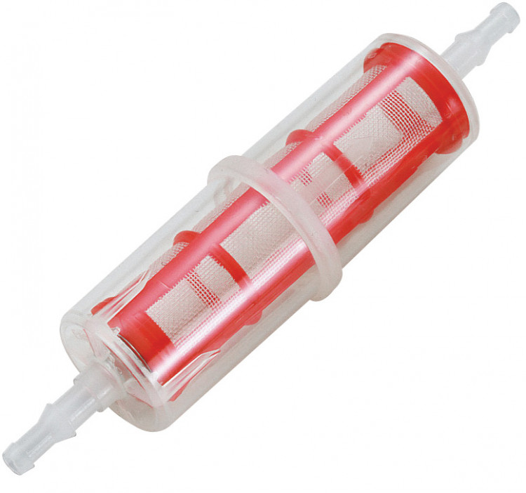

Для дизтоплива фильтра — там сеточка стоит и маслу с бензином не преграда она.. красного цвета они..
254788
6 237
749
Вы шутите что-ли, про преграду бумаги для растворённого масла? Если не шутите, тогда ого))

Чего мне шутить-то, уже удалял эти фильтра прямо на реке. Бумажный топливный фильтр рассчитан на работу с чистым бензином, а не со смесью. Зависит еще от состояния насоса. Хотите ставьте, если есть желание, моторы-то ваши, кто-ж может запретить.

Бумажный фильтр точно не сепарирует бензин с маслом (опыт на видео в конце поста). А вот с паразитным сопротивлением такого фильтра я сталкивался. Покупал для "Вихря" маленьких размеров для мототехники - его было удобно прятать под электростартером в разрыве шланга от приёмного штуцера к бензонасосу. Но уровень в карбюраторе у меня стал падать на полном газу. Также пришлось выкинуть такой фильтр прямо на воде, о чём писал Владимир. Уровень сразу восстановился.
Потом я всё-таки поставил на шланг бумажный "жигулёвский", его бензонасос прокачивал уже без проблем. В общем, опытным путём нужно проверять.
