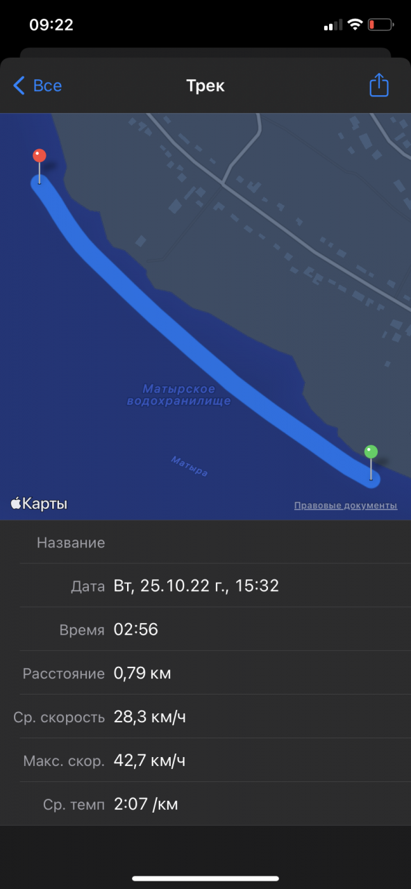

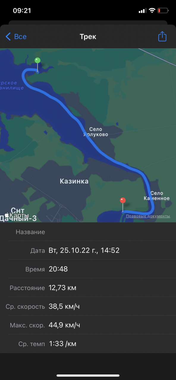

У сына второй телефон возьму и запилю видео.
Против течения (хотя его практически нет (ибо водохранилище)) мой комплект стабильно показывает навигатор 40-41-42 км. на сталюке 12 шага.
Скриншот против течения
237628
На румпеле плюсом 3 км Против течения
237630

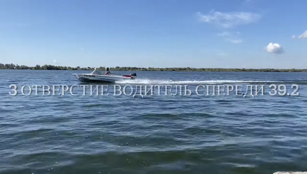

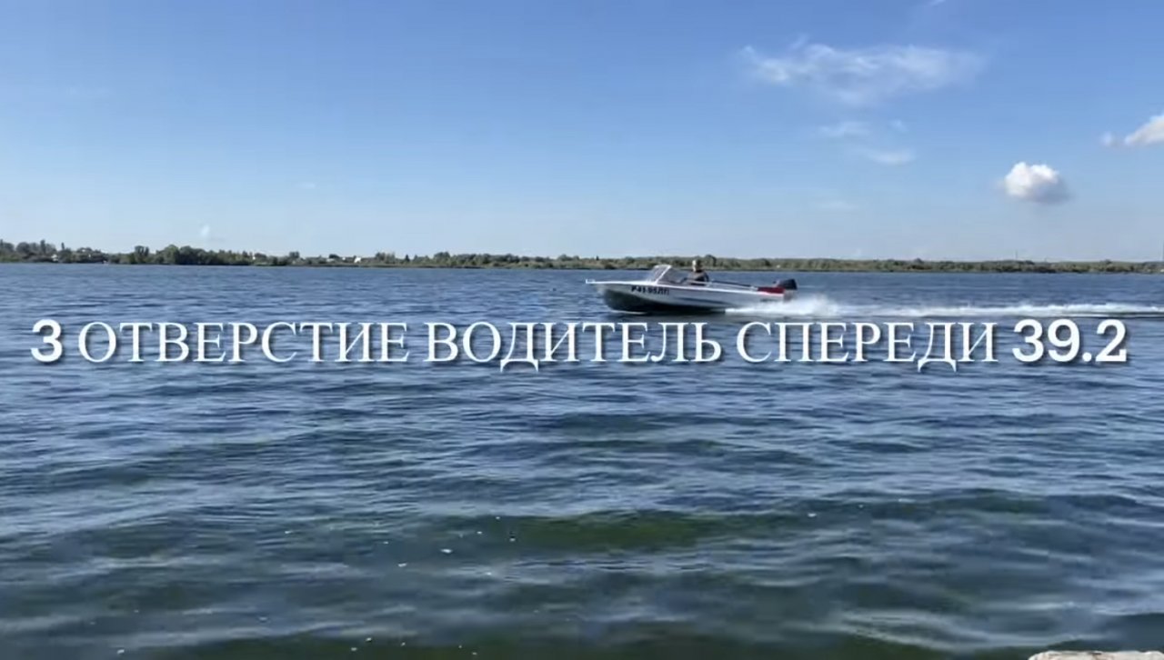

Здесь можно увидеть ход Лодки с 4 минуты. Опять-таки 10 родной винт.
Внимательный заметит, что расположение водителя на румпеле и на дистанции в разнице одного метра. У моего корыта задний диван не легкий, усиленный транец, бак и шмурдяк и все это сзади, спереди только стекло и две сидухи.
Я так и написал = 42 км/час это мах., что я видел у себя и в ютубе.
+3 км/час на румпеле = это вообще не показатель для лодки с рецессом, это БДСМ на любителя, можно и ещё жёстче поБДСМить и загнездиться прям на транце, ещё +3км/час получишь......... А ОНО НАДО????
КОМУ????
Тогда уж лучше в контрацептив пересесть, чем так изголяться....
Другими словами, пропади они пропадом эти +3км/час, полученные таким извратом(читай румпелем) .
Если хочешь истинную скорость замерить, без мути с течением и ветром, то замеряй её "в оба конца"....
Разогнался, замерил, развернулся на 180°, снова замерил.

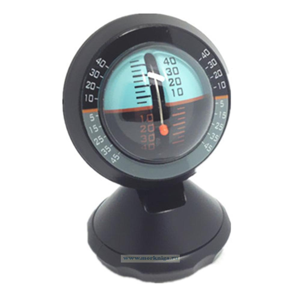

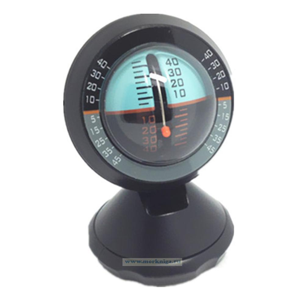

..... покажи, как ты будешь замерять угол диферента на корму, который якобы должен быть 3°? А контролировать этот угол на ходу, как собираешься,какими приборами ?
Вот ты лично, замерял?
Ну а чё ты тогда эту чушь сюда лепишь?
Безпроигрышная болтовня, ну напиши не 3°, а 7°,....4,5°....ну кто проверит то? Смысл этой диванной туфтологии в чем?
Ты хотя бы, ради интереса, нарисуй эти 3° на бумажке, чтоб понятие иметь сколько это.....

Что касается измерений угла и крена, не вижу каких либо проблем в этом вопросе.
237809
Так же, не вижу и надобности в этом.
Тахометр со спидометром+ элементарный расчет работы винта, дают более точные данные о работе корпуса, и согласовании его с мощностью мотора.

А зачем тогда тащишь эту болтологию?
И это...., ты вот той шалаболкой на фото пользовался хотя бы раз?
Можешь не отвечать, я и так знаю, что нет. Если бы попробовал эту хрень на лодке, то фото этой ебанины не ляпил бы сюда.
