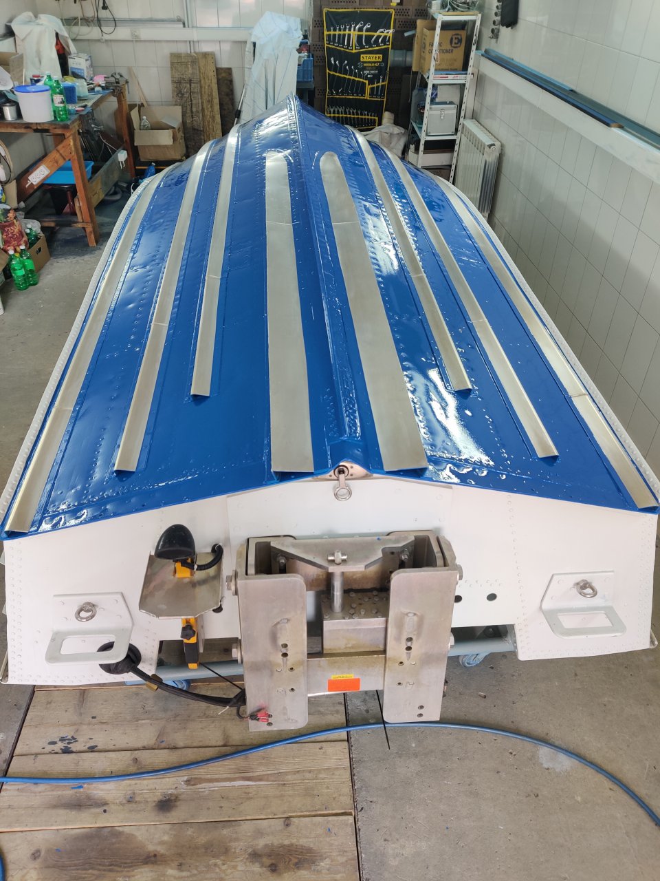

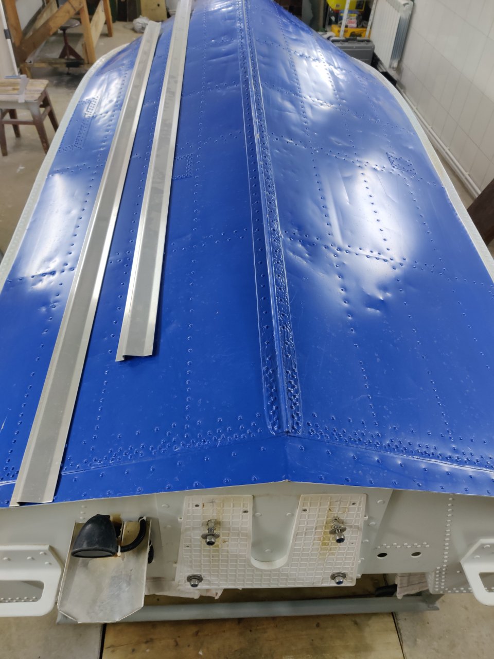

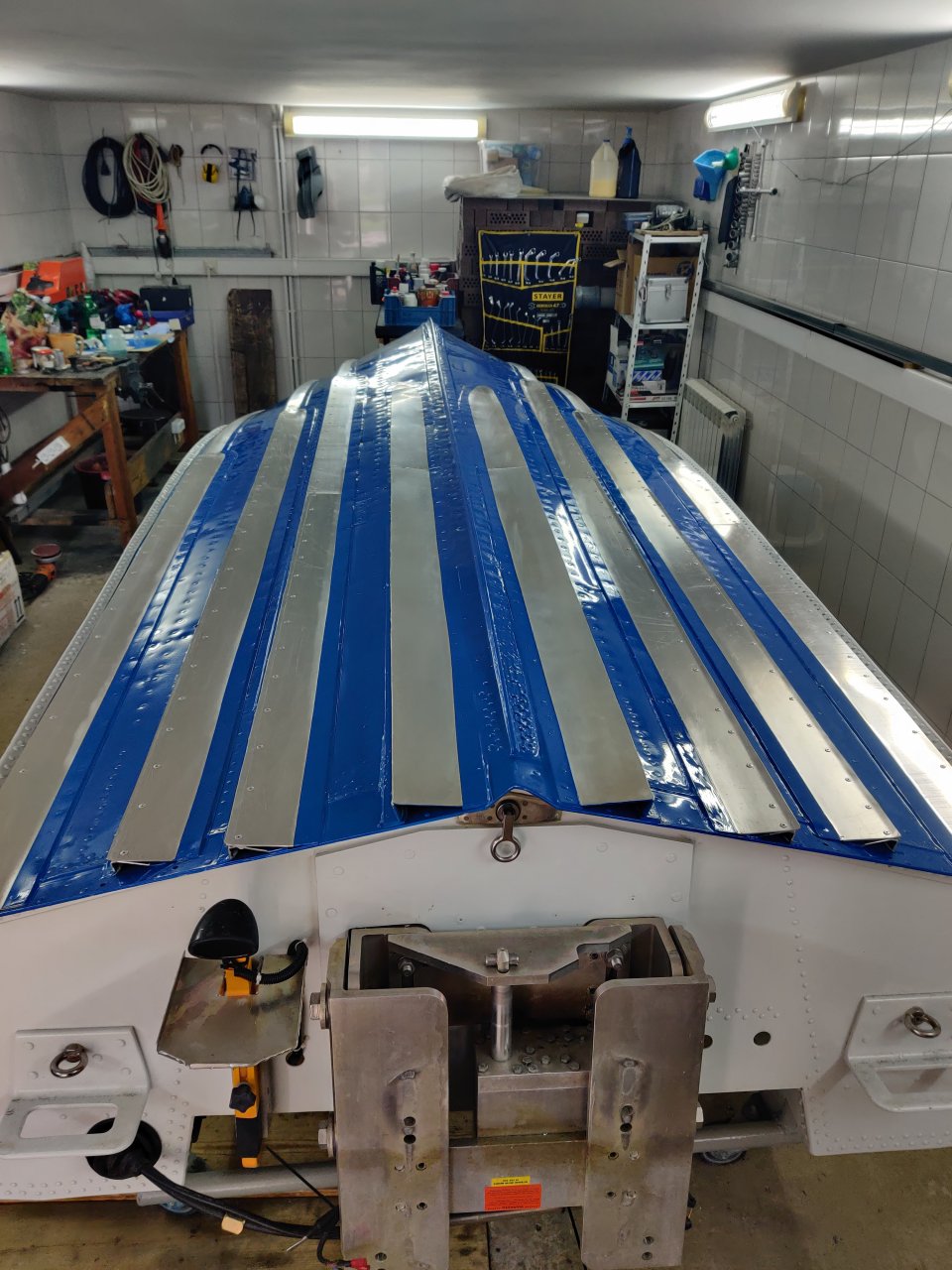

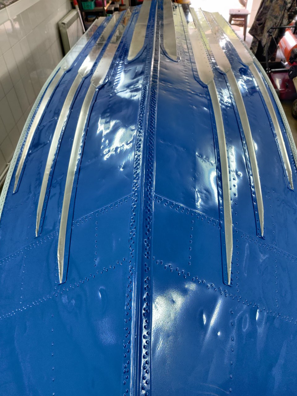

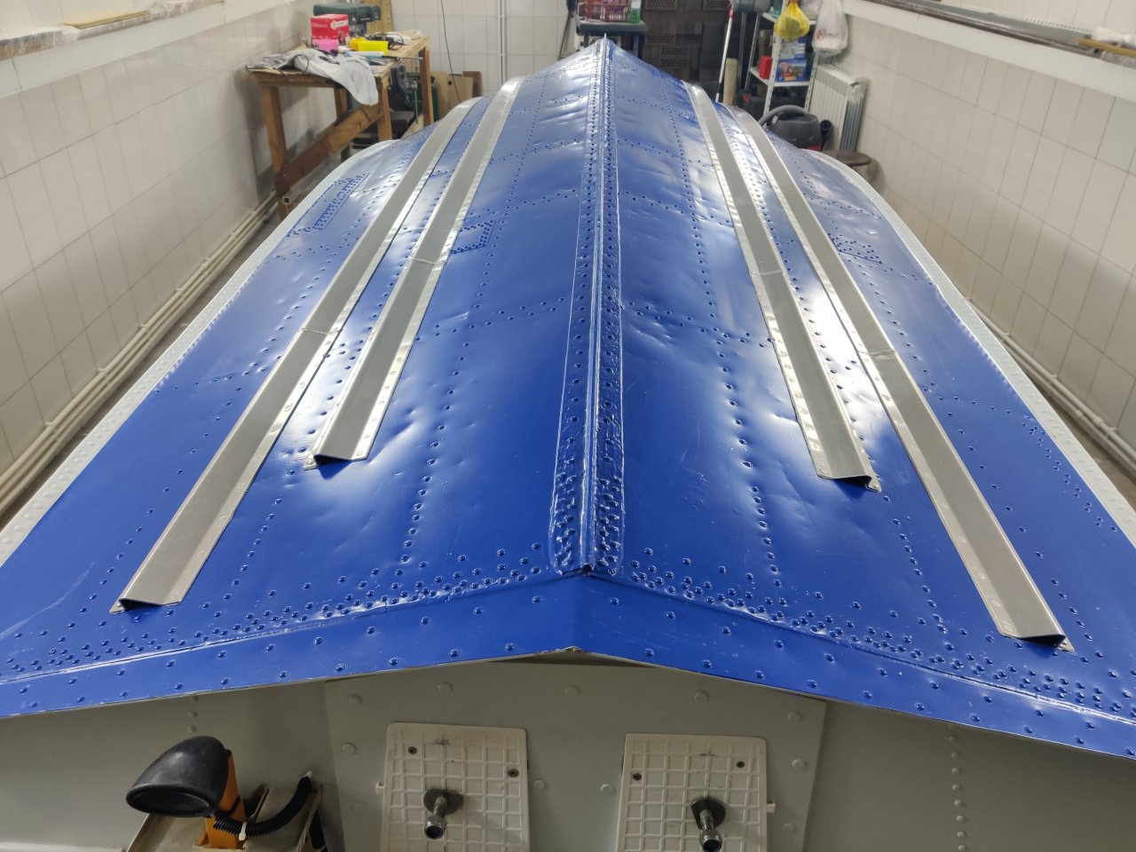

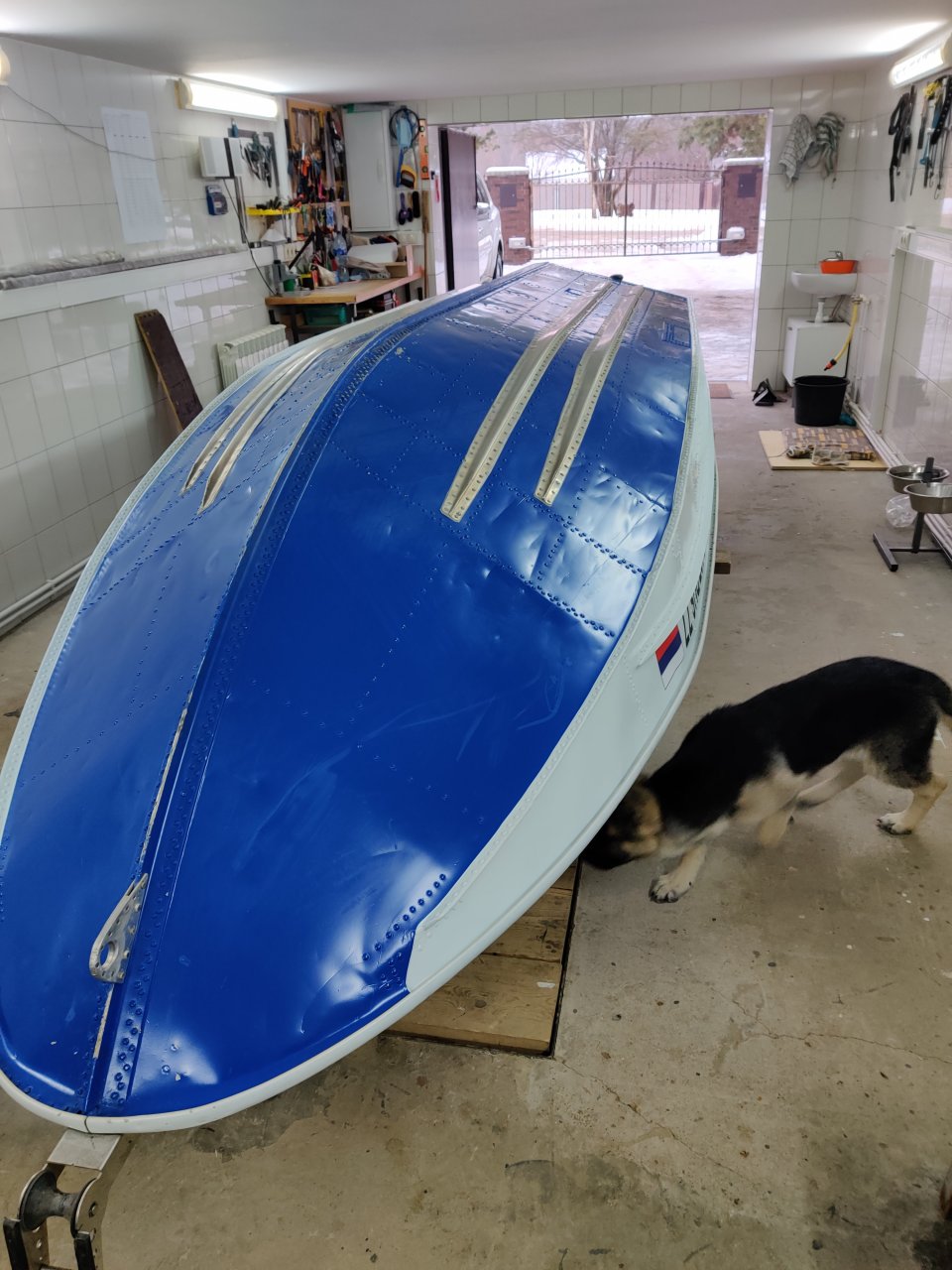

Я планирую с лыжей поколдовать. Она ещё "плоскодоннее" станет, имея при этом килеватость в 14 градусов. Если прокатит, возможно будут ещё эксперименты с целью убить дельфина при максимальной откидке мотора. Ну а если новые винты Руслан сотворит, будет интересно. Нужно ещё редуктор под них подготовить... Зима длинная.

Не поверишь, третий год тут талдычу об этом, кинчики выкладываю, расписываю результат: до и после. Но дырявить корпус никто не хочет, а чудес не бывает.

Ничего вы не наколдуете,как выше попы не прыгнете.От середины корпуса V не должно меняться.АКСИОМА.
А оно и не меняется с одной стороны, но с другой меняется ещё как
