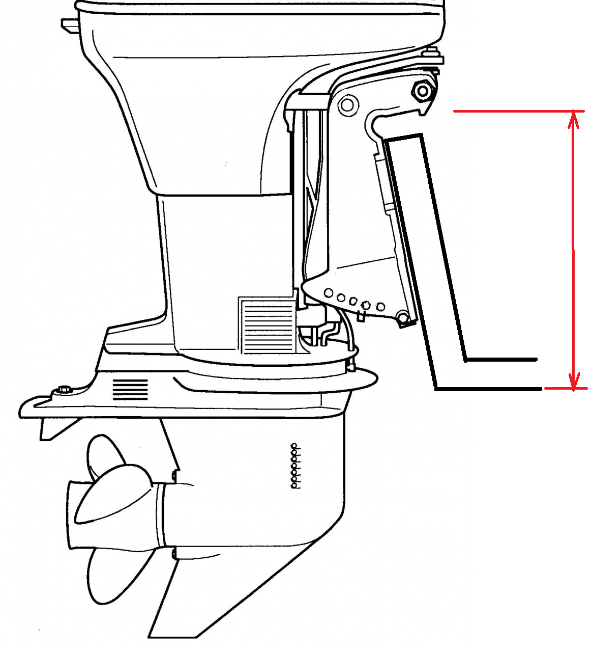

Какие то детские размеры у Вас тут только указаны :?
для взрослых Меркуриев 50 big foot (большая ступня) в мануалке так обозначено, перевод ихний в оригинале:
МАКСИМАЛЬНАЯ ВЫСОТА УСТАНОВКИ ПОДВЕСНОГО ДВИГАТЕЛЯ
Высота установки подвесного двигателя не должна превышать 635 мм (25 in.) для моделей EL и 762 мм
(30 in.) для моделей EXL. Установка подвесного двигателя на большей высоте может привести к
повреждению деталей коробки передач.
А у тебя на моторе нога "EL" ?
А как же ты её повесить на сарептовский транец "S"?
Ты там ниче не путаешь?
У меня же .... всё никак у приличных людей, не мотор подбирал под транец, а транец наращивал под мотор !
А теперь он (транец) уже глубоко не "S", в скорости повешу и покажу :yes:
