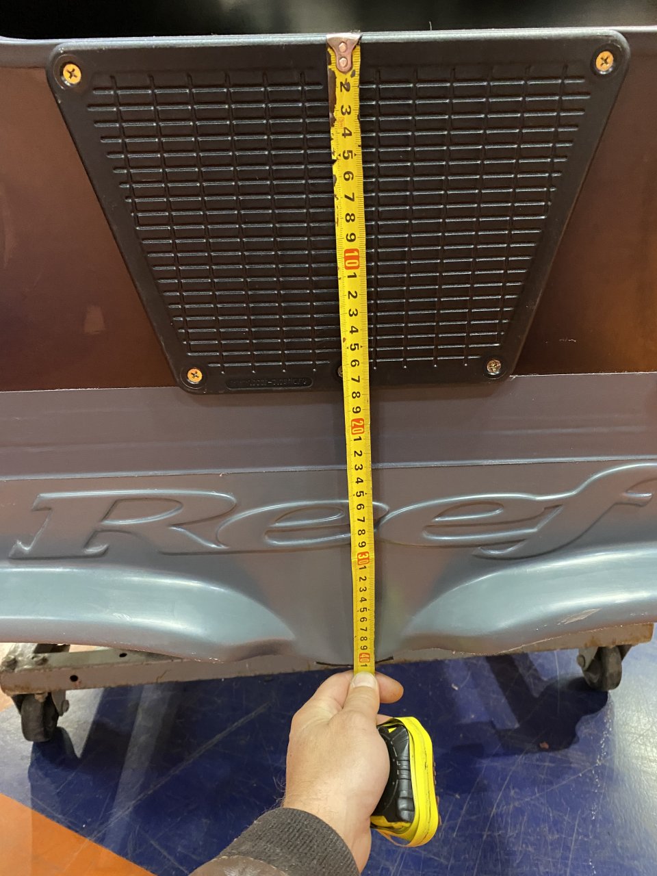

По хорошему с этого надо было начинать, то есть имея какую то конкретную свою развесовку, находить правильный дифферент на корму, откидкой трима, получив максимально возможную скорость комплекта лодка/мотор, именно на заявленной, штатной высоте транца (S, L.....) предназначеного для этого мотора.Значит нужно транец разбирать и делать по стандарту 381мм.
Потом делай че хошь, только развесовке своей выбранной придерживайся.
И похрен ручной у тебя трим или дистанционный, сначала обеспечь триму доступ к его рабочей настройке, тупо не обрубай часть настроек трима, этим безтолковым подъёмом мотора на транце.
