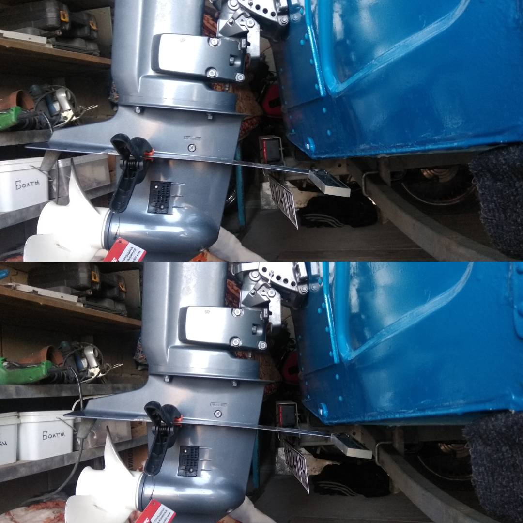

Ну для примера тебе, у меня на Обь +хонда 20, АКП ниже киля на 6,5 см, когда мотор висит вертикально(1или 2дырка не помню).
Вот такая настройка идеально прет на 4 дырке, лодку как будто подменили,....., вот реально пинок под зад и +5км/час и мотор не мычит.
И в остальном...... послушность в управлении, маневренность, резвость на подрыв = ну во всем лодку не узнать.
Нос не обязательно должен быть в небо.....
Понимаешь, лодка целиком поднимается из воды, до воды уже рукой не достать, яблоко помыть например на ходу.

Просто на большинстве лодок она вообще вровен
да пусть они пропадут пропадом все, кто говорит, что АКП должна быть вровень или параллельно днищу, ЭТО ВСЁ чёртовы грабли.
А АКП у тебя осталась как была, чуть ниже киля?
нет, я же тебе показывал...
На фото 4-я дырка (с клином и без )
