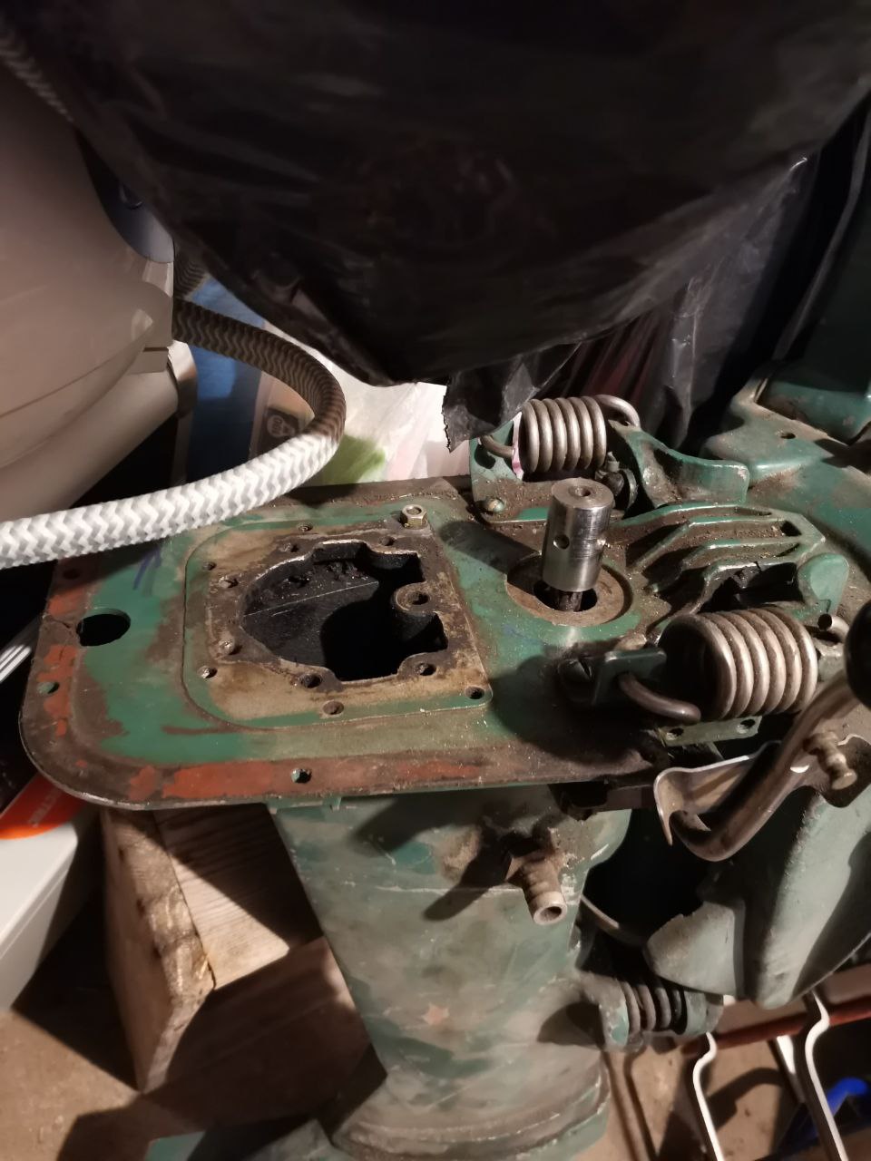

Подскажите пожалуйста, резьба под верхний винт крепления корпуса гребного вала имеет сквозной отверстие? Если её перенарезать на М7х1, то метчик упрется во втулку игольчатого подшипника? Планирую сделать шпильку, со второй резьбой М6.

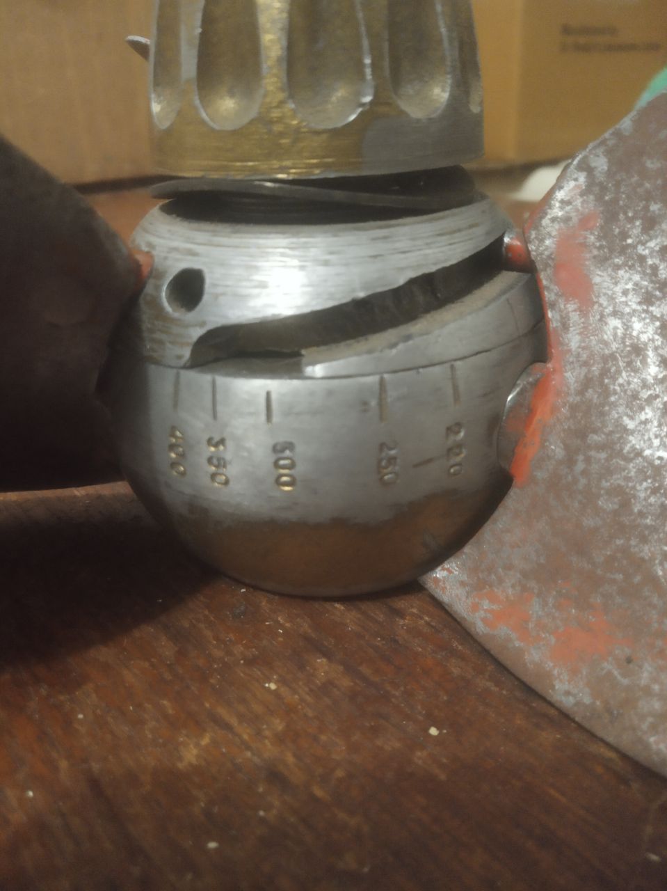

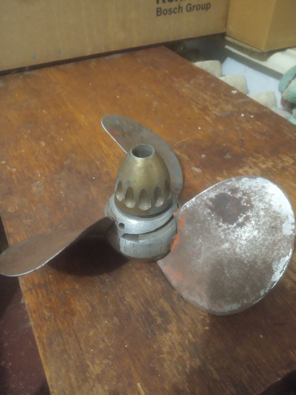

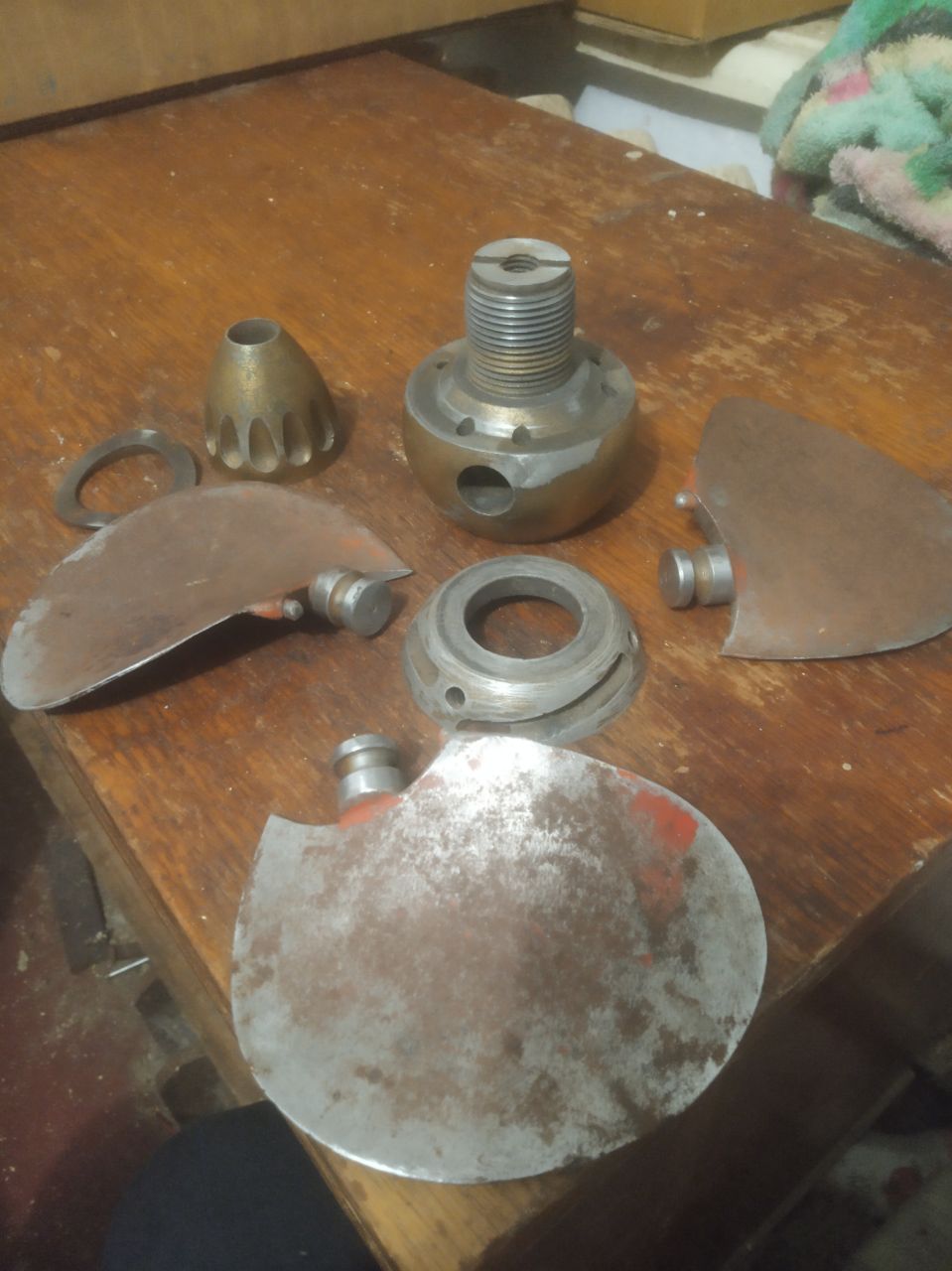

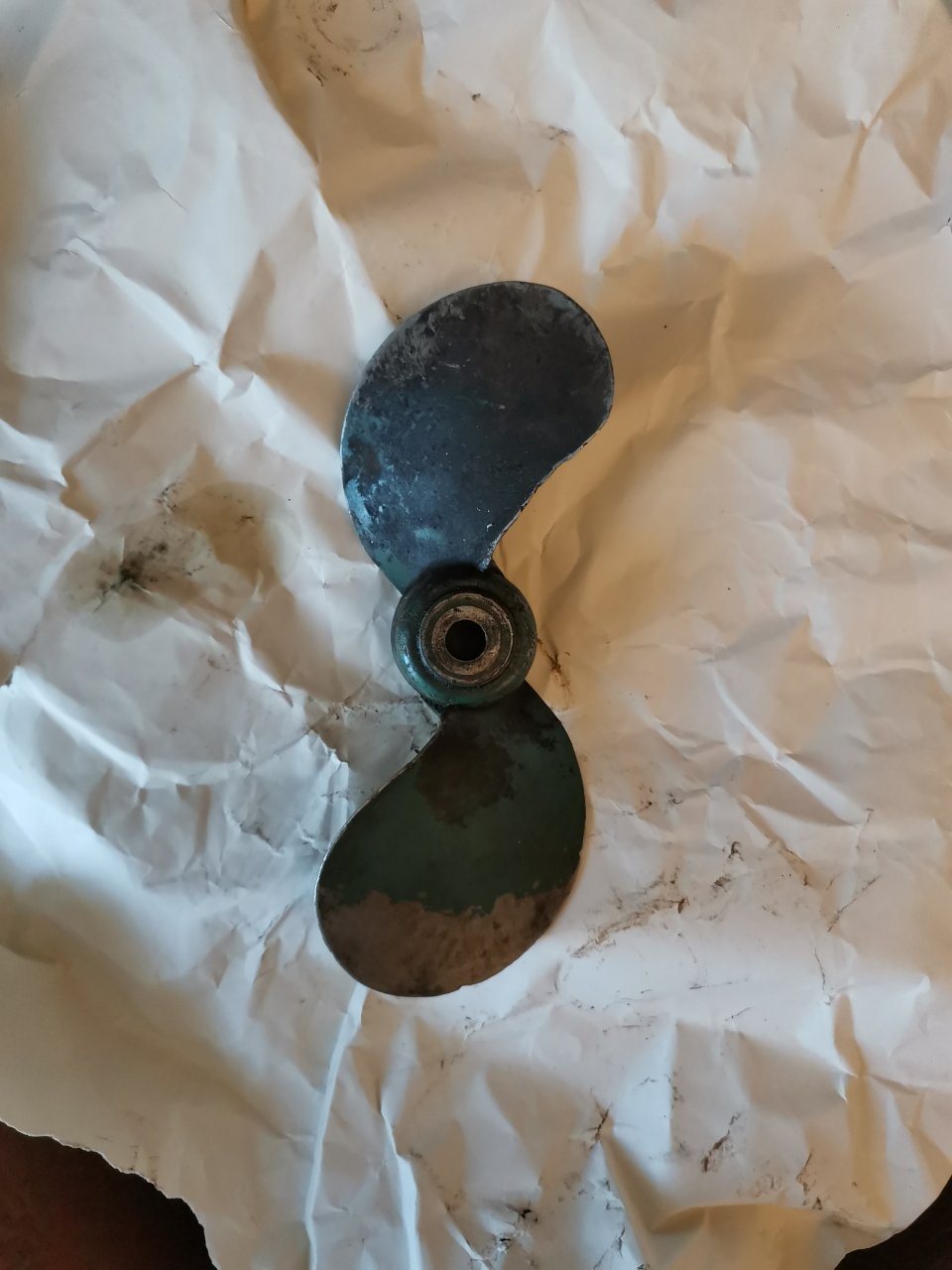

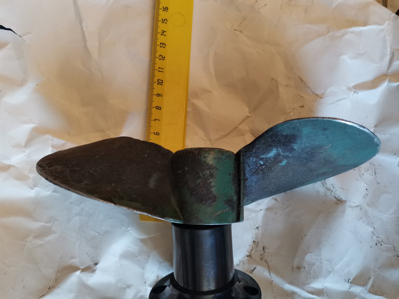

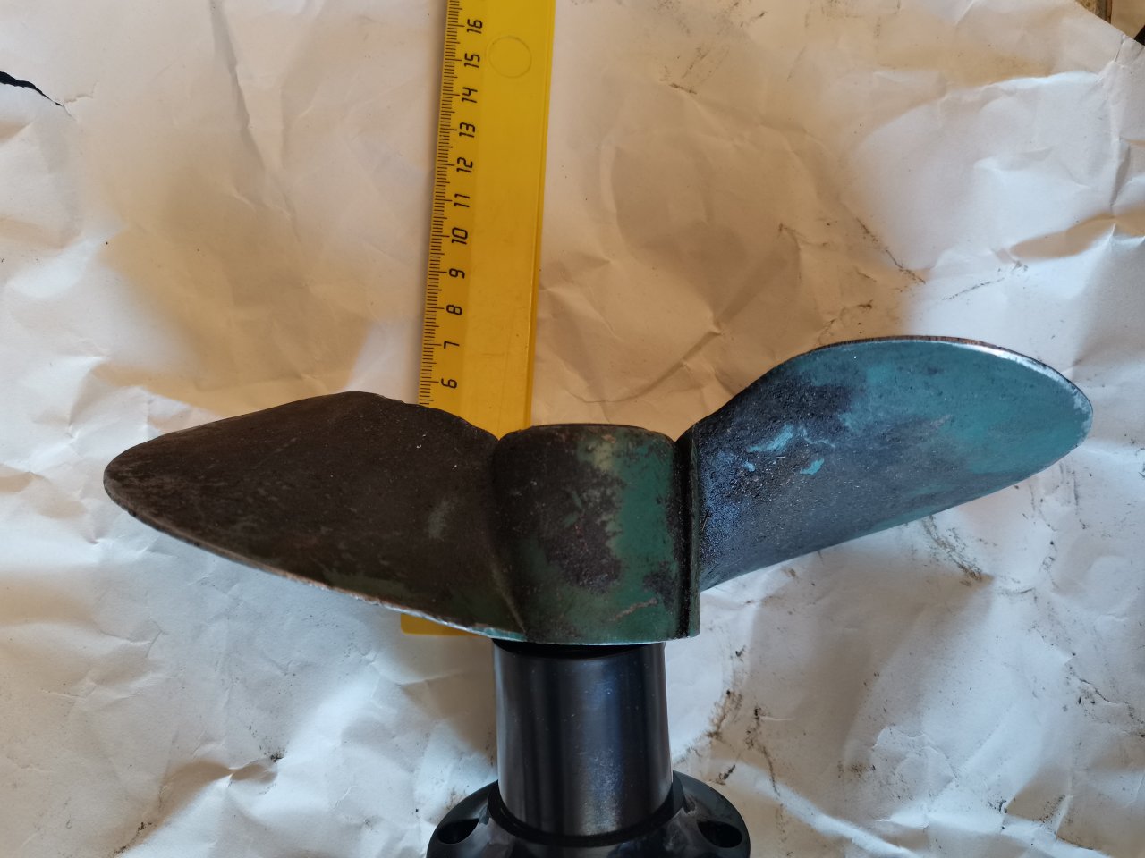

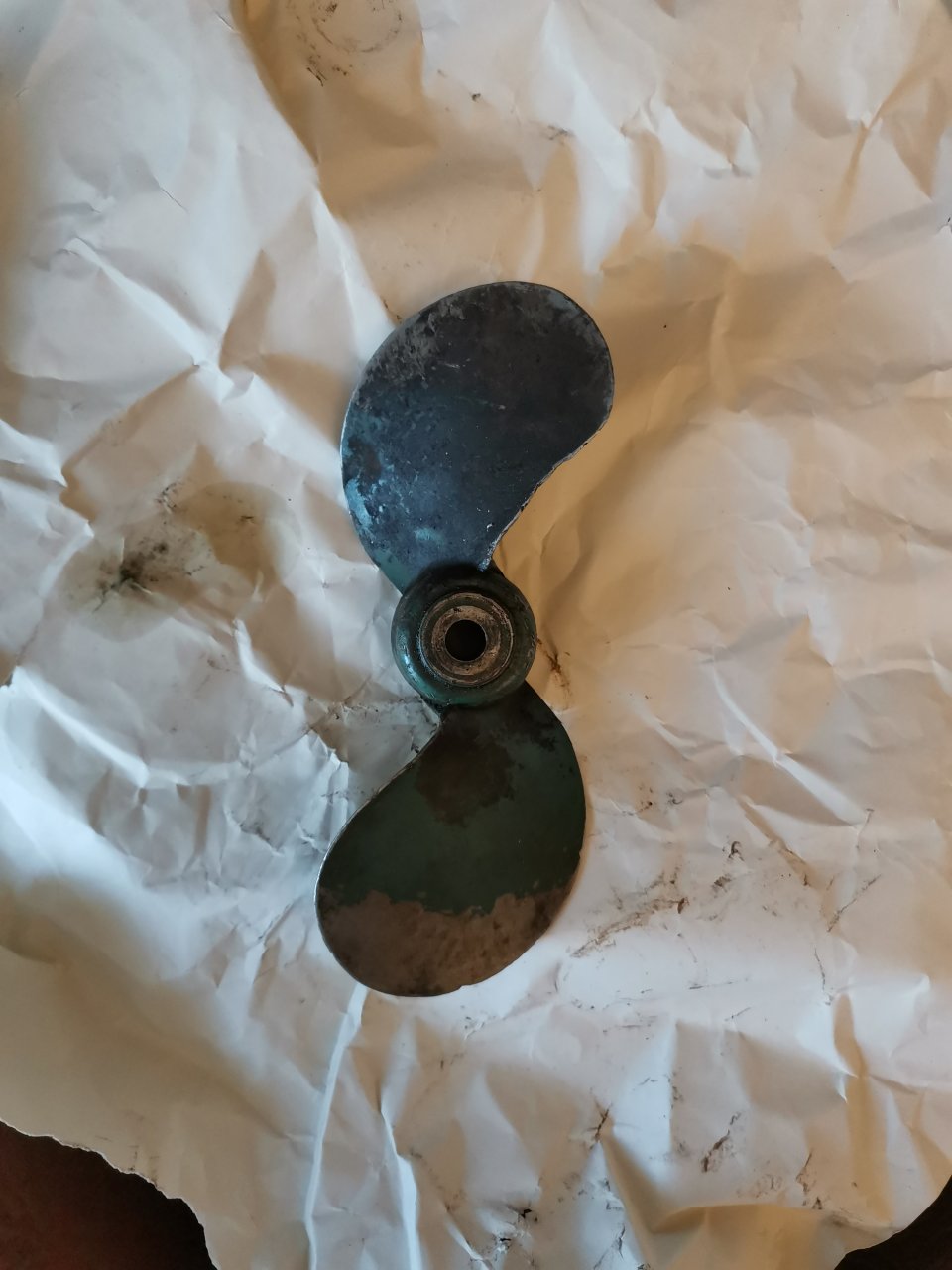

Родственник предлагает подарить мне винт правого вращения с регулируемым шагом от Вихря 30. По диаметру он больше. Стоит ли просить его прислать мне через почту или есть опыт по переделка и стоит тратить время?
Voivano
5 123
2 454
Ачинск
Ракета РЛ-380
Такой винт можно поставить на реверсивную ногу Ветерка. Я использую и от большой Москвы грузовой и от Нептуна. Отлично получается. На ногу от малой Москвы если только на очень легкую лодку, а так замучаешься на глиссер выходить. К примеру, Ветерок 8 с винтом от 12 го, мою лодку на глиссер не может поднять, гибриды хоть на московской ноге, хоть на родной обычного Ветерка это делают влегкую.

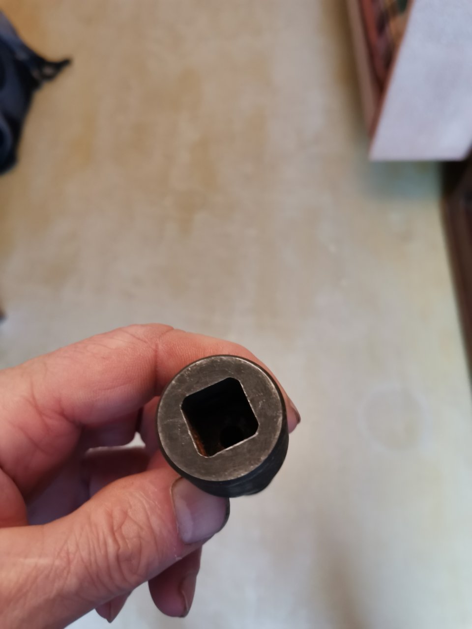

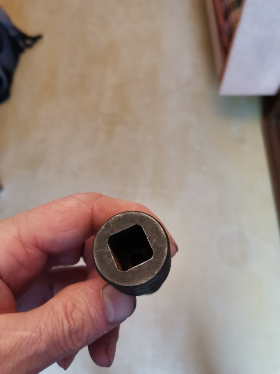

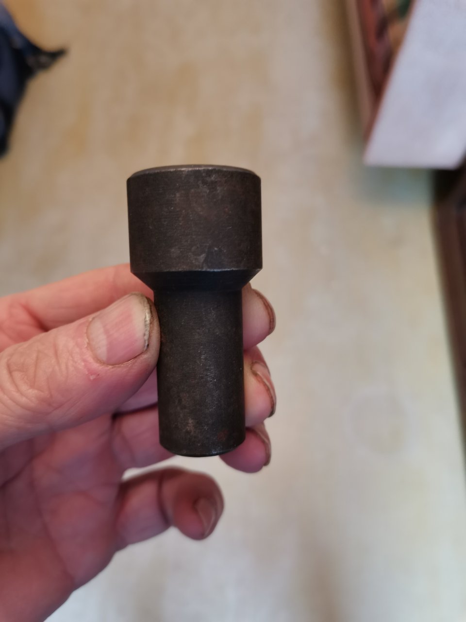

Вот такой винт. А на последнем фото - на рессору по шлицами нарезана резьба и навернута втулка с наружный диаметром 22мм. Как стыкуется такая деталь с валом двигателя?

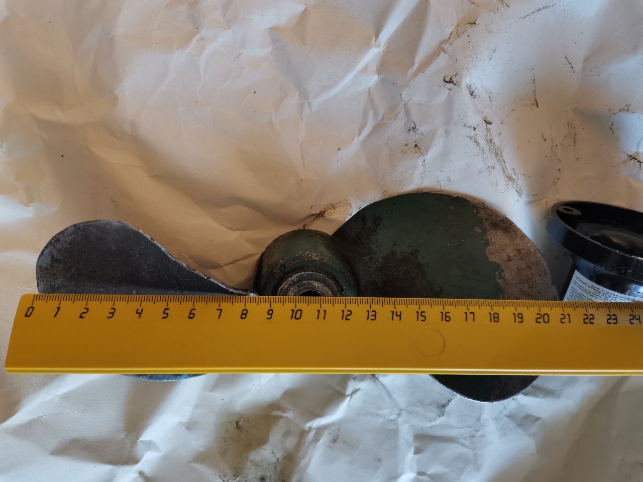

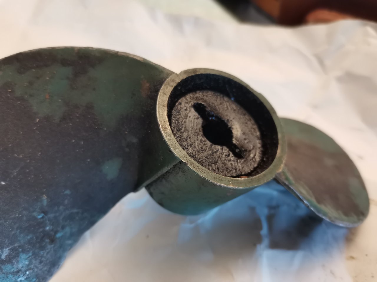

В комплекте с ногой был такой винт. У него не должно быть бронзовой втулки, поверх демпфера?
Rex
20.02.2017
265
69
Обь ГАЗИСО, Флагман-DK320
Привет-22; Нептун-23; Москва-12,5; гибрид
Бронза в демпфер ввулканизирована, там, где шплинт ставится. Всё тут нормально, гайкой поджимается на валу и алга.

Зачем так усложнять? Тебе мотор придется поднимать еще миллиметров на 80, смотреться будет уродливо и при наклоне сам переворачиваться. Вообще такой конструкции никто не делал. Самое простое в торец коленвала шпилька М10 если вал 22, или М10*1.25 если вал на 25, на нее две гайки, на торсион головка. Все это работает.

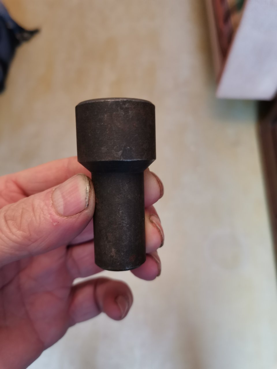

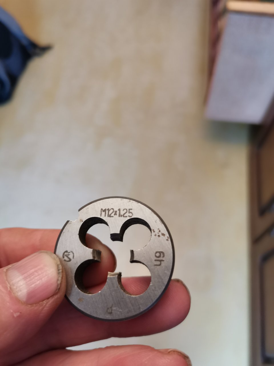

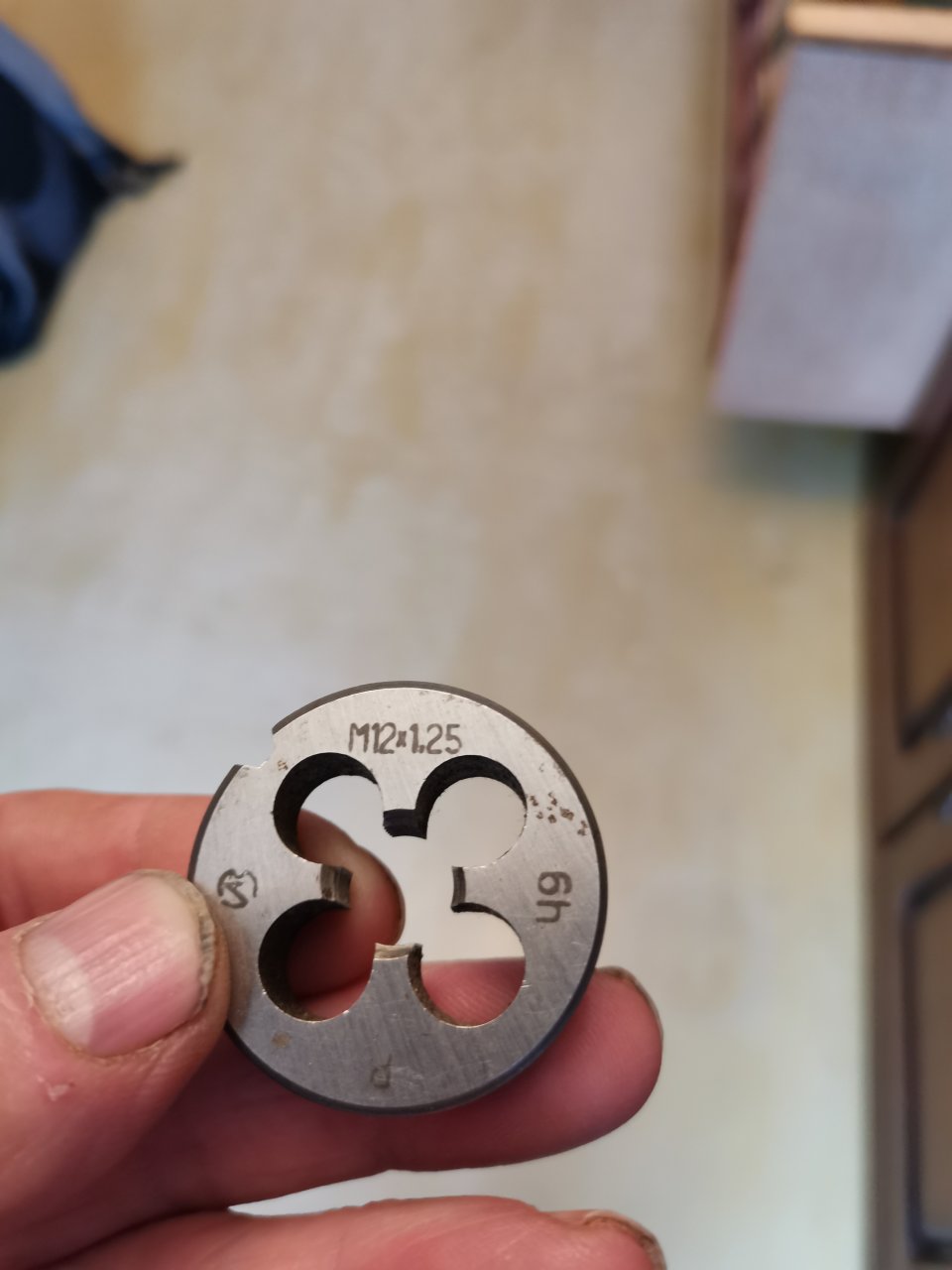

А если соединение сделать из двух деталей? Или торцовая головка выполняет роль еардана? В детали с внутренним квадратом нарезать резьбу м12х1, 25. Торсиона обрезать и нарезать эиу резьбу. А болт в вал двигателя сделать с квадратной головкой. Какие зазоры допустимы в соединении квадратом?
Voivano
5 123
2 454
Ачинск
Ракета РЛ-380
Да, какая разница. У Москвы пока не встречал торсиона смотрящего в бок. Это у Ветерка нет соосности, поэтому разбивает 201 подшипник в редкторе, втулку в храповой муфте. Гибкое соединение решает эту проблему. Можно и две детали, только зачем извращаться. На торсион напрессовываешь головку на 17 или 15, в торец вворчиваешь шпильку на нее необходимое количество гаек. Головку хоть на сварке зафиксируй, хоть штифтом, есть желание то и с резьбой поупражняйся. Мотор-то твой, делай с ним все что хочешь, кто тебе чего может запретить или указать. Я написал, как делаю сам, а уж применить или отвергнуть решение, это уже дело ваше.
