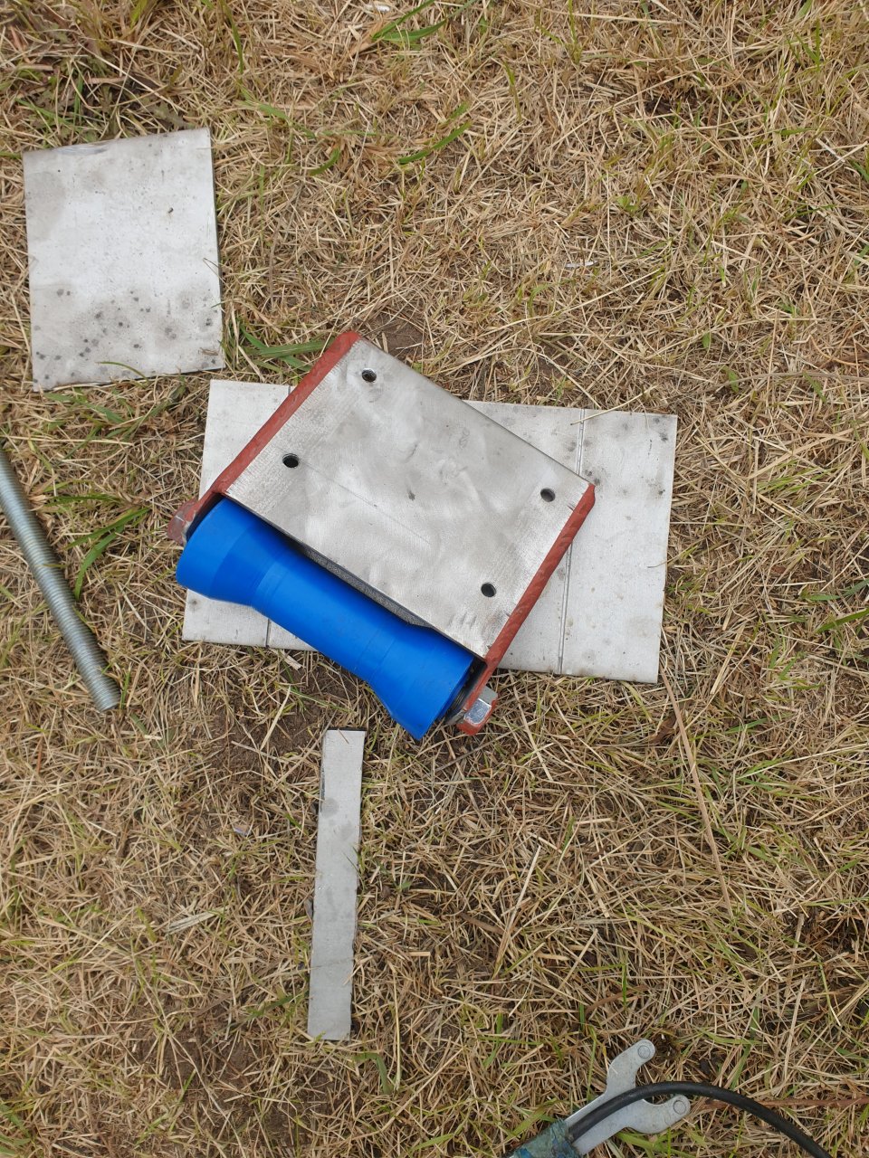

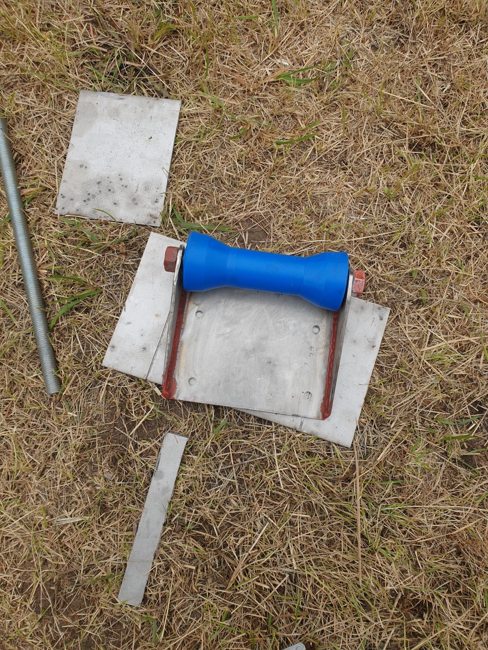

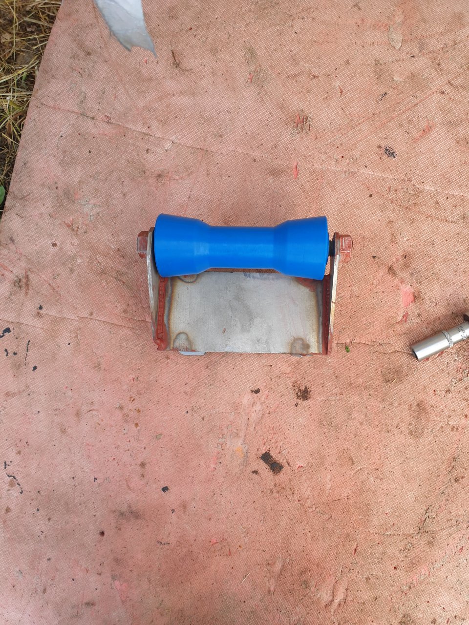

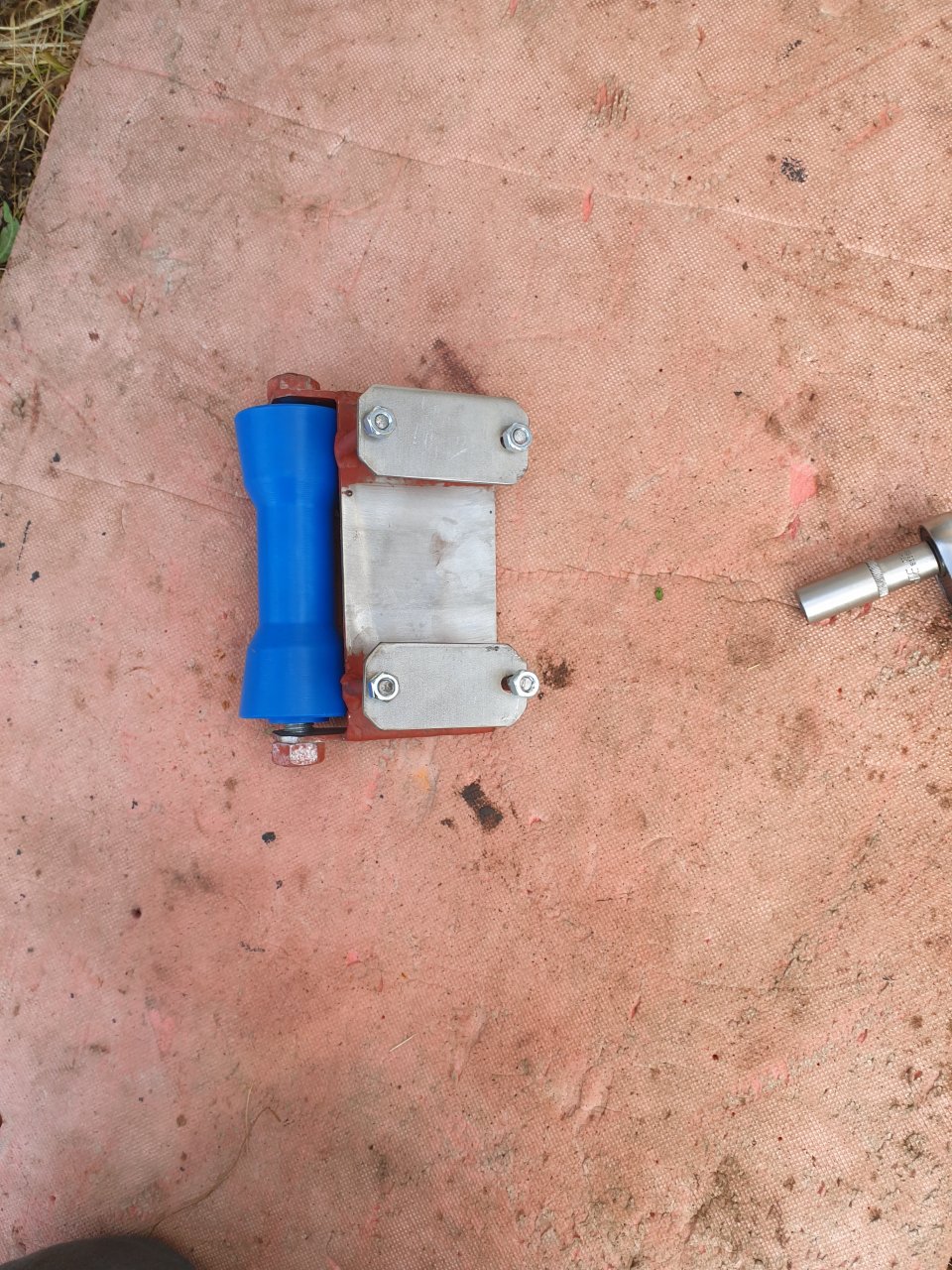

С 4мм нержи ролик замутил, есче передний нужно

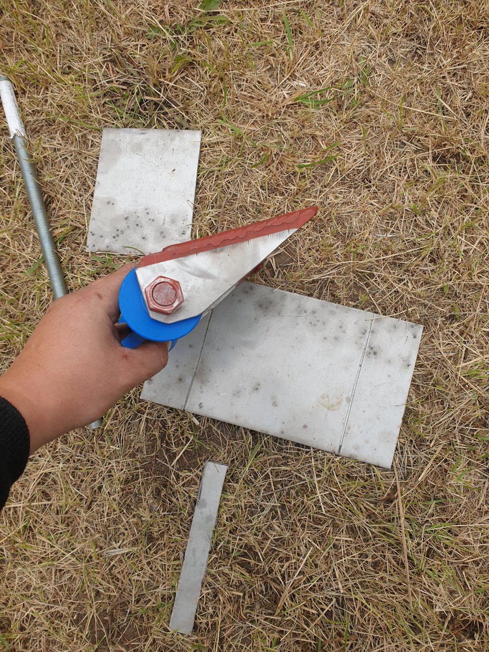

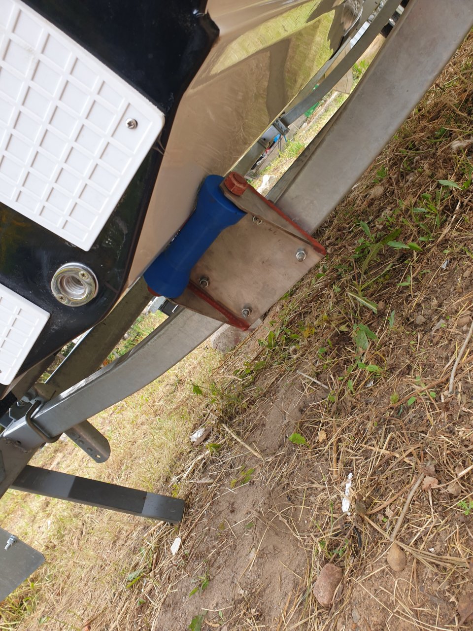

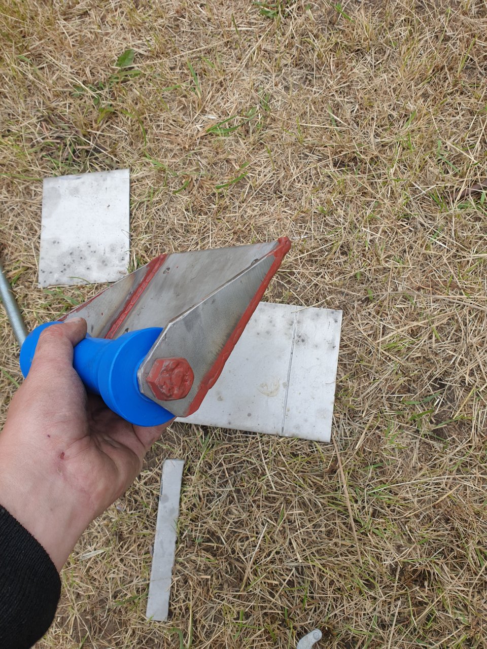

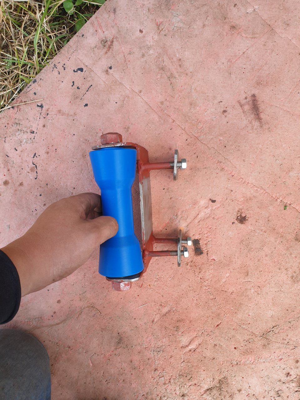

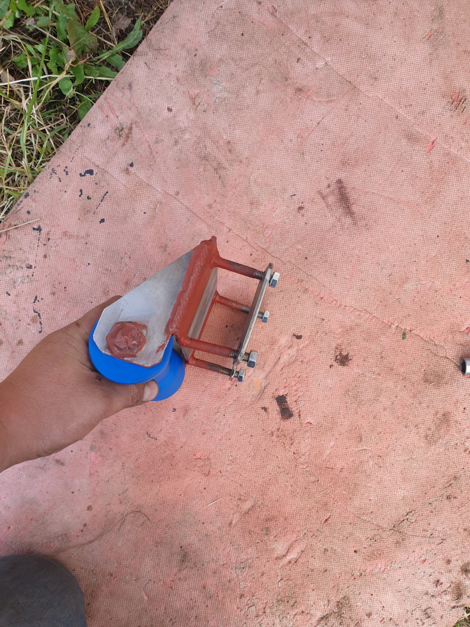

Вот и передний готов 4мм нерж,
8 443
3 230
А передний-то нахрена?

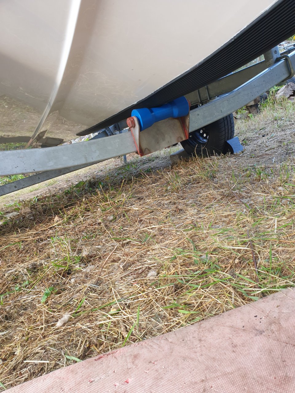

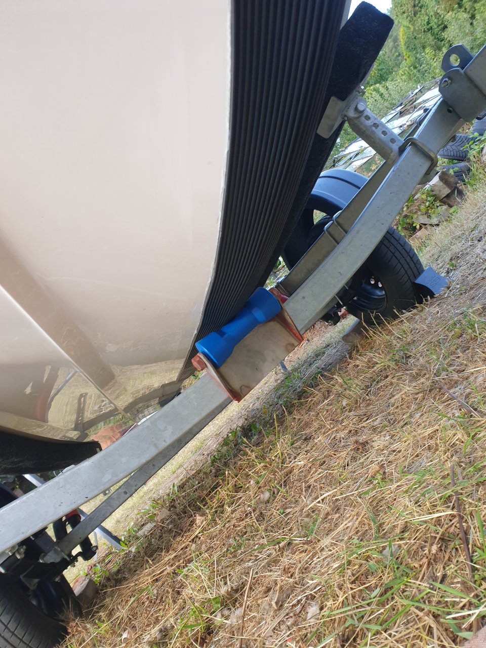

8 443
3 230
Конечно!У него ложементы выставлены неправильно!Стойка ложемента должна стоять перпендикулярно поперечине.А раз сама поперечина имеет угол,то и ложемент будет смотреть к середине лодки.А не просто-вертикально!
А в таком случае-никакие ролики не нужны.Но на всякий пожарный-пусть будет один-задний.

Да и задний не должен касаться киля, когда лодка на ложементах. Разве нет?
А они касаются? Вам бы с шустрым меньше пи@еть а хоть раз бы зделать, не первый раз делаю :snimau shlyapu:
