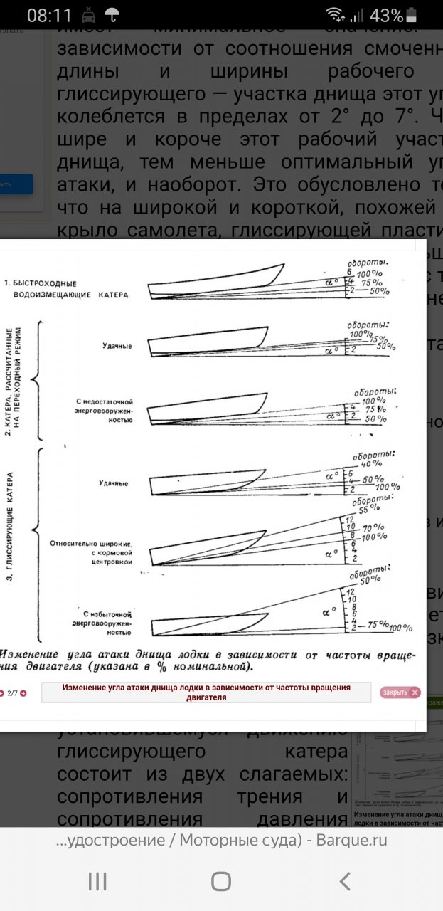

Не могу не согласиться. Ладно, первая лодка была бы... Изменения вносятся почучуть, с анализом поведения конкретной лодки. Чебарик свое мнение тоже высказал. Остальные просто молчат из политкорректности.
1 886
3 907
Поведение большинства лодок и катеров на скорости до 40 км/ч практически одинаково во всех аспектах.
Иными словами, кто не ходил на управляемых плитах, вряд ли когда ни будь поймет, что это такое, как работает и сколько плюсов имеет.
Оптимальный дифферент. Рекомендую ознакомится. http://www.barque.ru/shipbuilding/1980/control_trim_planing_boats
Немного перефразирую: кто никогда не ездил на полноценном внедорожнике, вряд-ли поймет, что это такое (далее по тексту).
Теперь от себя: но если все эти мосты, трансмиссию, тапки впиндюрить в малолитражку, она теоретически будет ехать. Нет она будет мучительно стараться двигаться. А не хватает ей малого: соответствующего пихла, кузова (рамы).
Тоесть хорошо будет когда на 4том фото нос будет чуточку от воды?

Весь вопрос в том что и вы ещё эту лодку на ходу не видели. Буду не скромным- скажу что я уже посмотрел не один ролик с этой лодкой и ни чего принципиально нового на скорости до 40 км/ч, не увидел.
Я предлагаю прежде чем что то судить и осуждать, для начала ознакомится с лодкой, её ходом, загрузкой и остальными характеристиками.
И вот что вы увидите по результатам.
Афалина 400-460 не отличается на ходу, дифферентом, креном, от Днепра, Прогресса, Крыма, на скорости до 40-45 км в час, в зависимости от загрузки и развесовки.
А вот на скорости до 70 км/ч, она сильно превосходит указанные лодки.

И чем это плохо? Или хорошо,
Это не плохо и не хорошо. Это запланировано судостроителем по углу атаки днища на такой скорости.
Иными словами угол 2-4 градуса на скорости 60 будет достигнут автоматически.
Разумеется при условии что развесовка и загрузка паспортная.
Во всех остальных случаях надо корректировать угол в оптимальный.

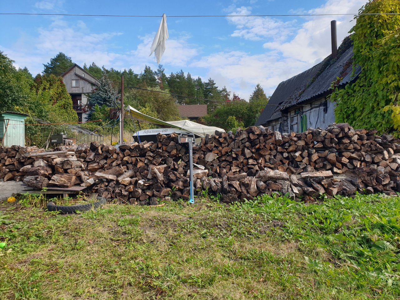

Могу даже подсказать как к нему дровокол приделать, обращайся, если чё...
А да оленсон, мой видеш дровокол? Яблоню и грушу как щепки колит :snimau shlyapu:так что твой тазик, валенки, и колхоз, твое все:hahaha:
