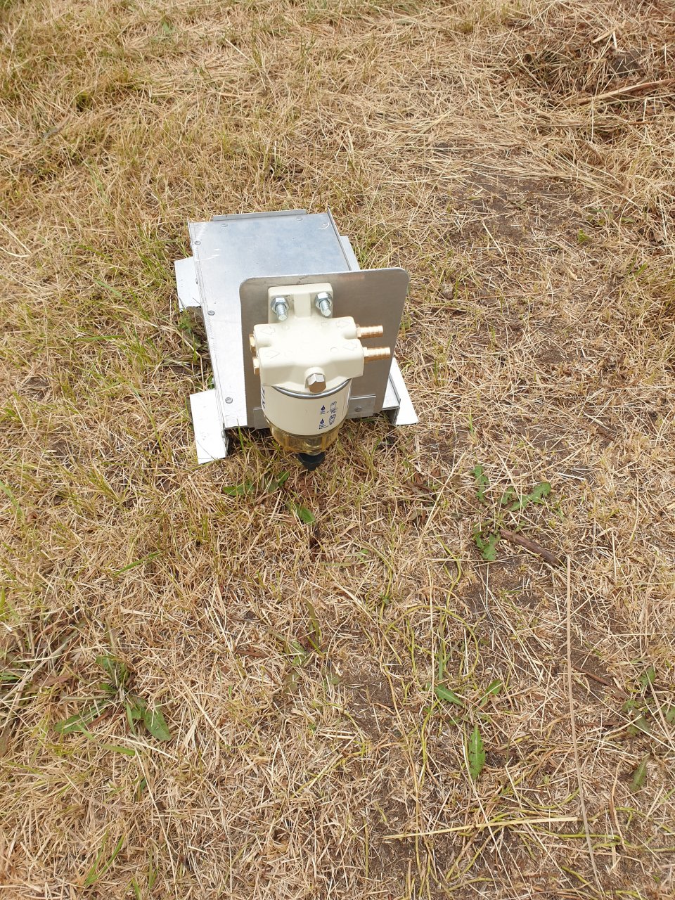

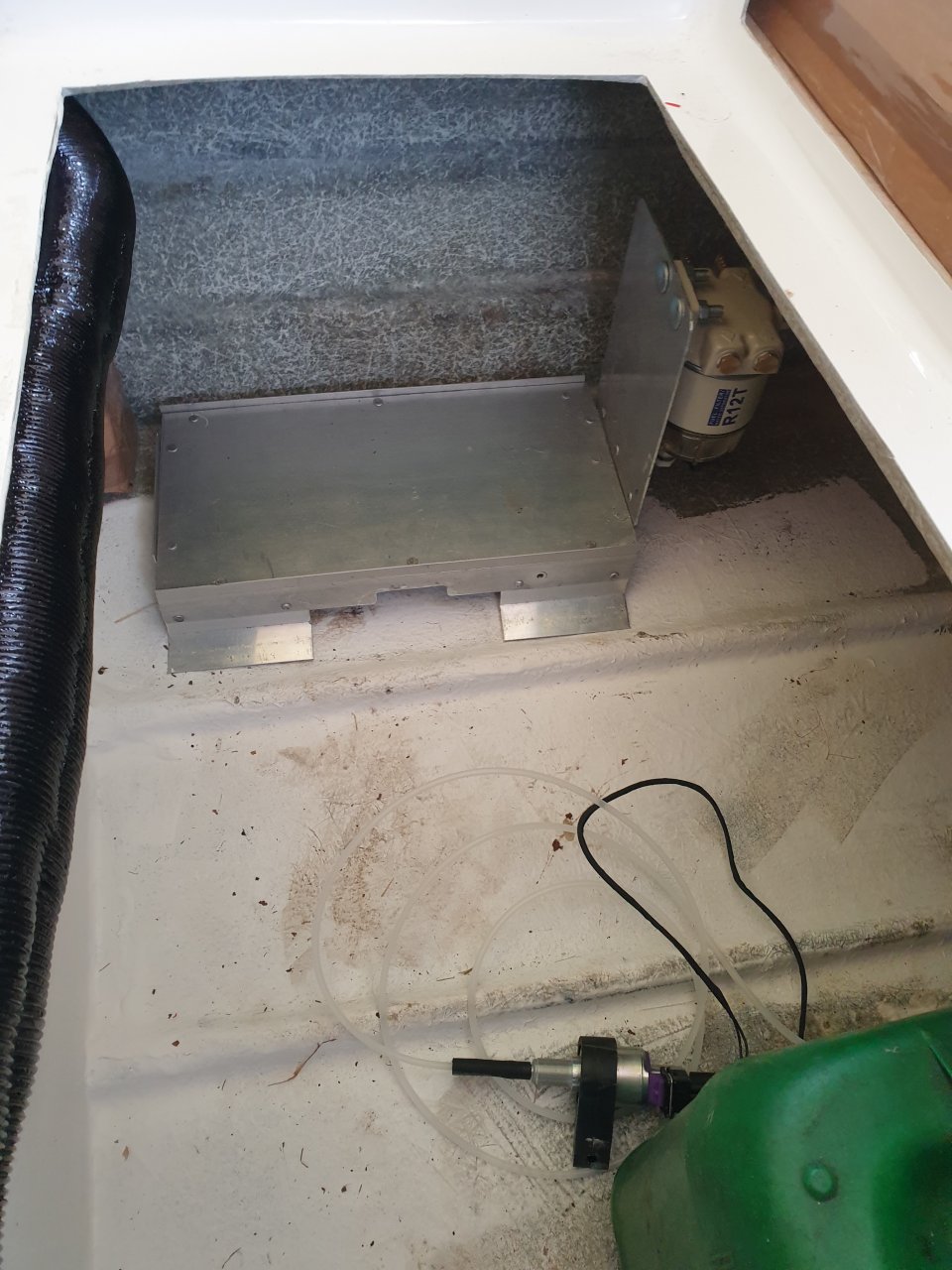

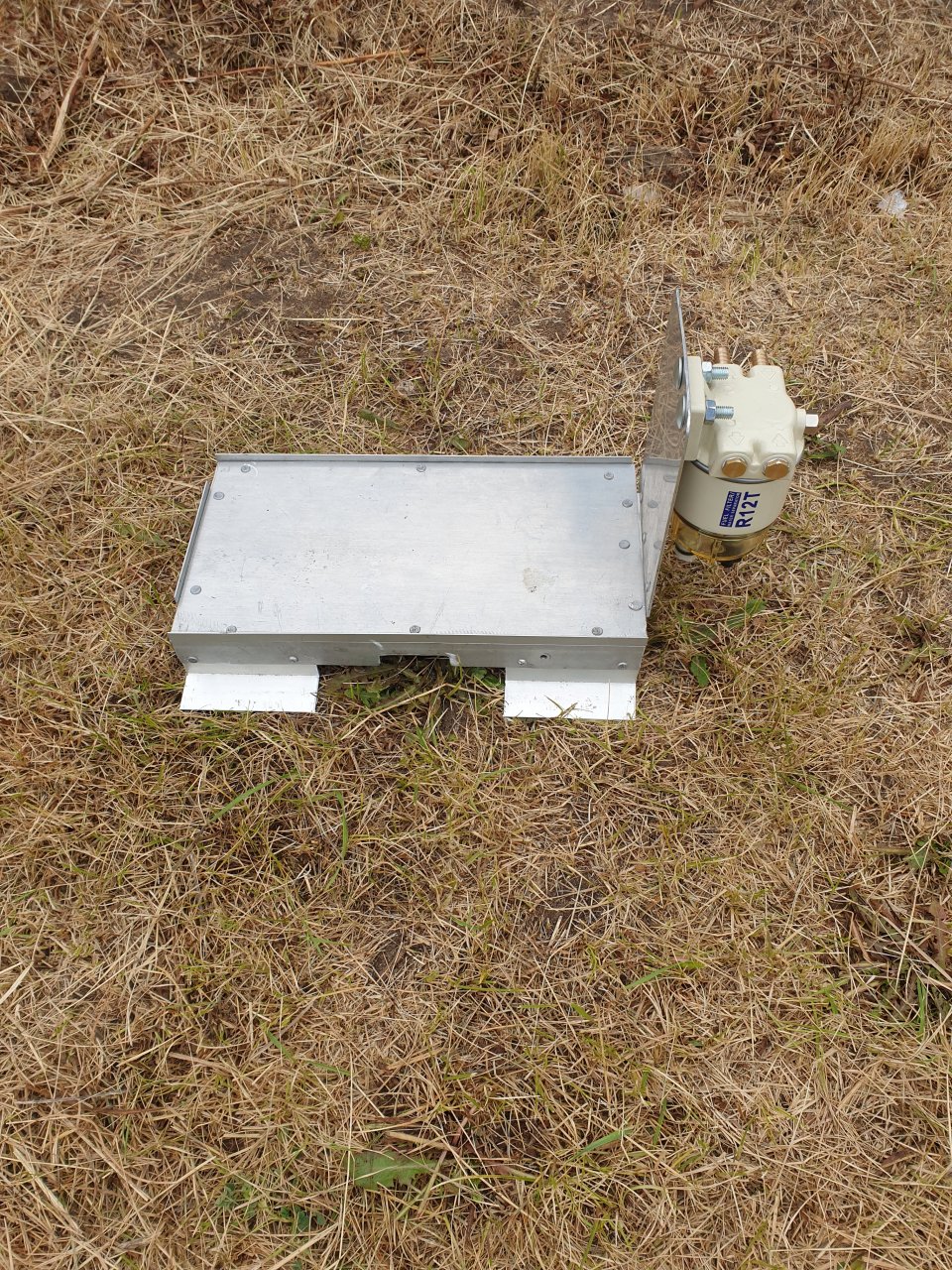

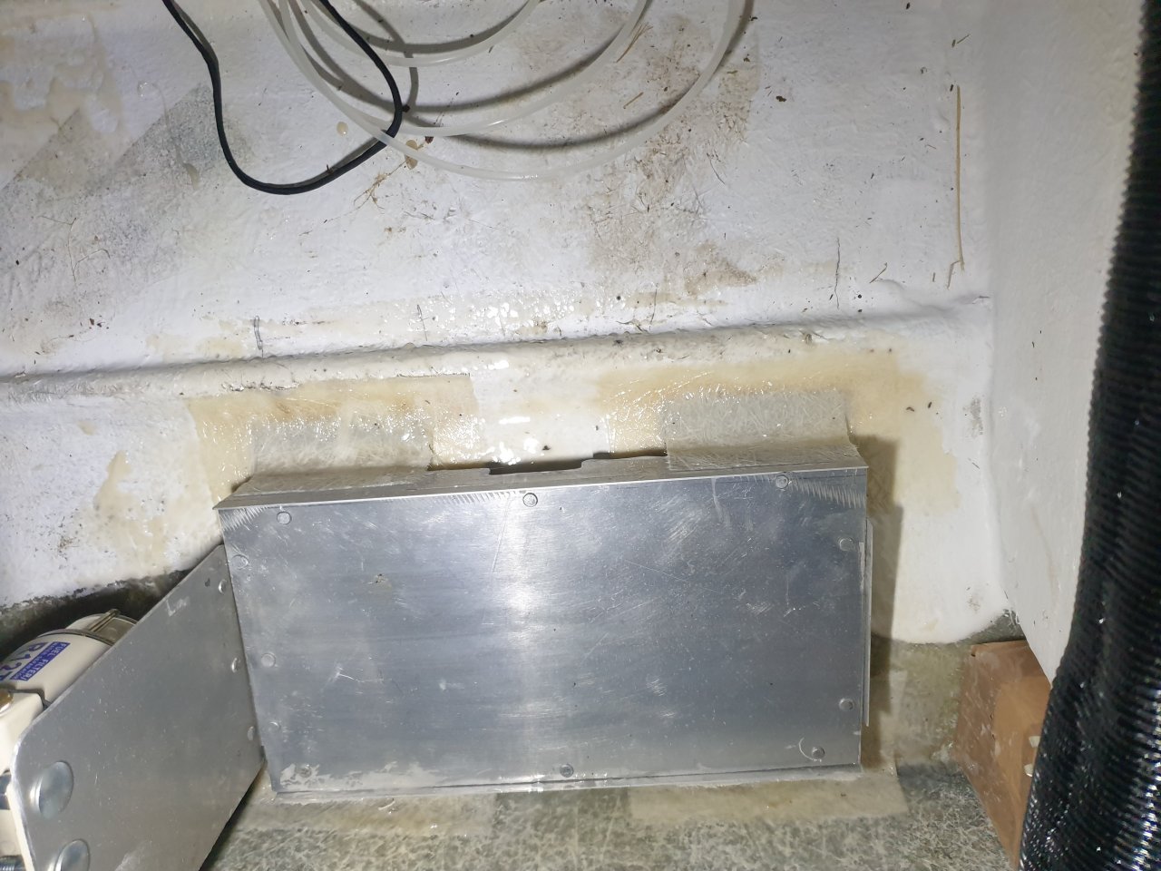

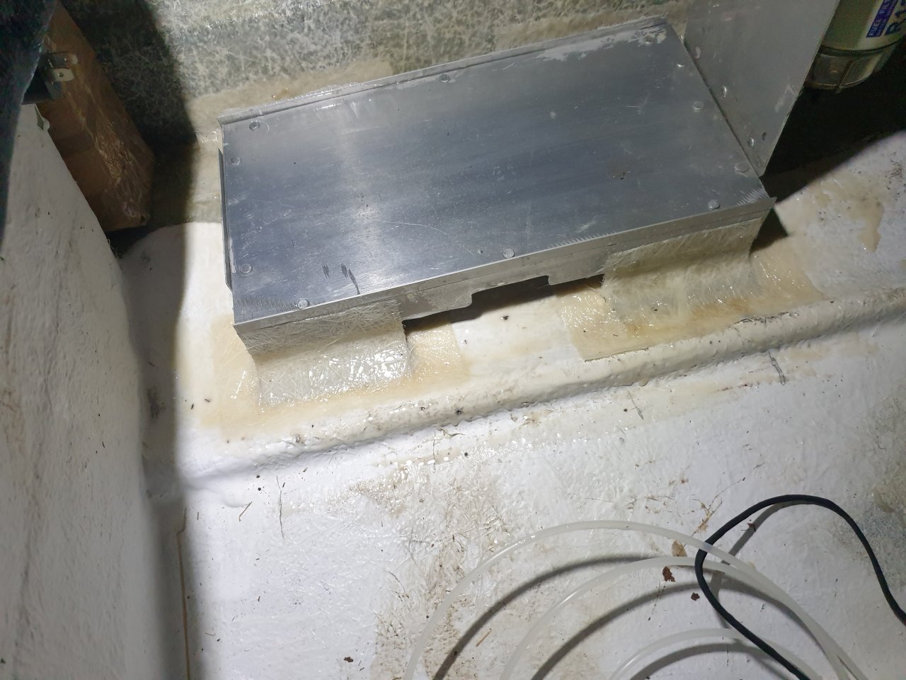

Такую вот площадку под аккум замутил, , и сепоратор с фильтром повесил на неё, крепить аккум ремнем

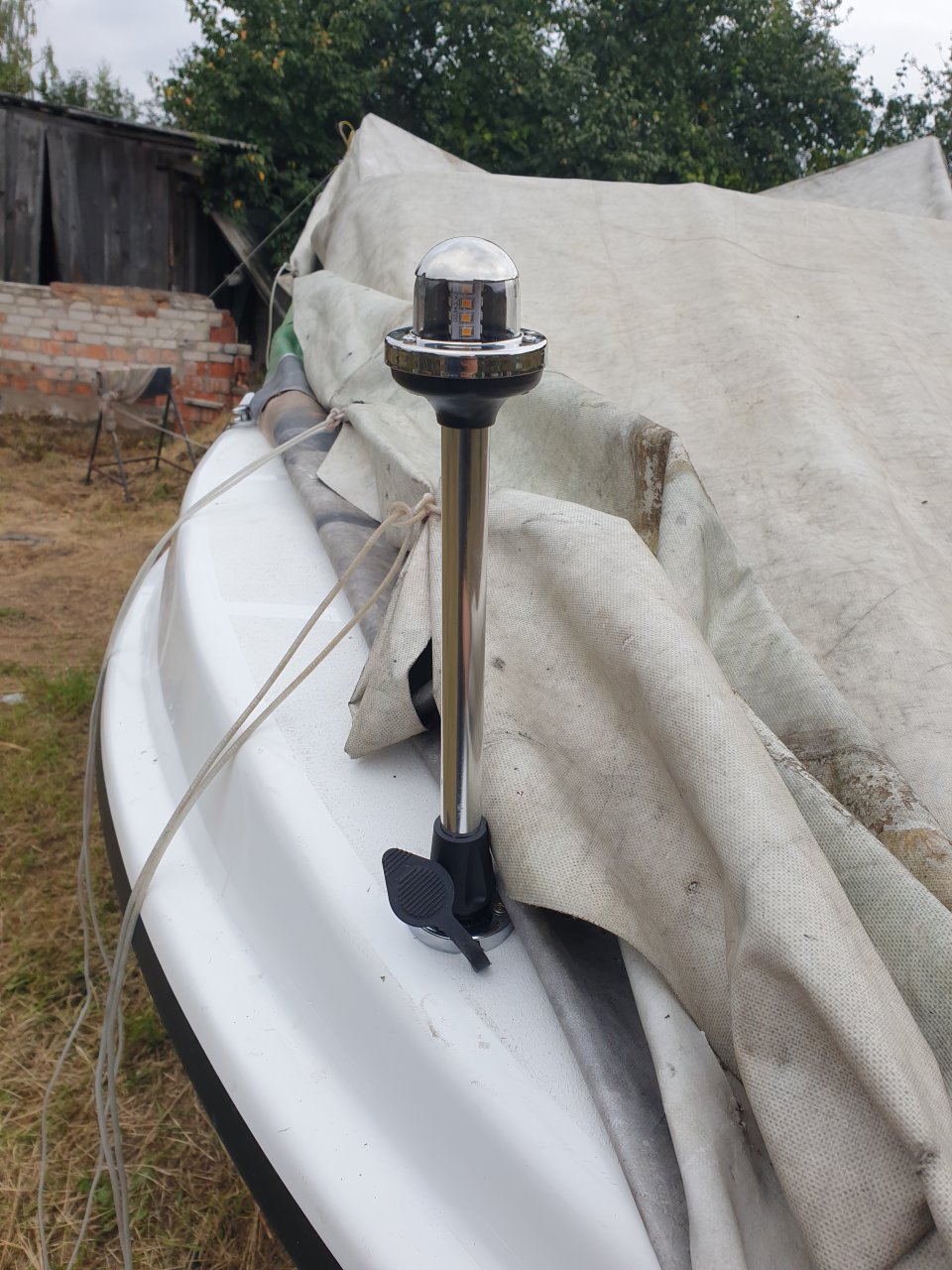

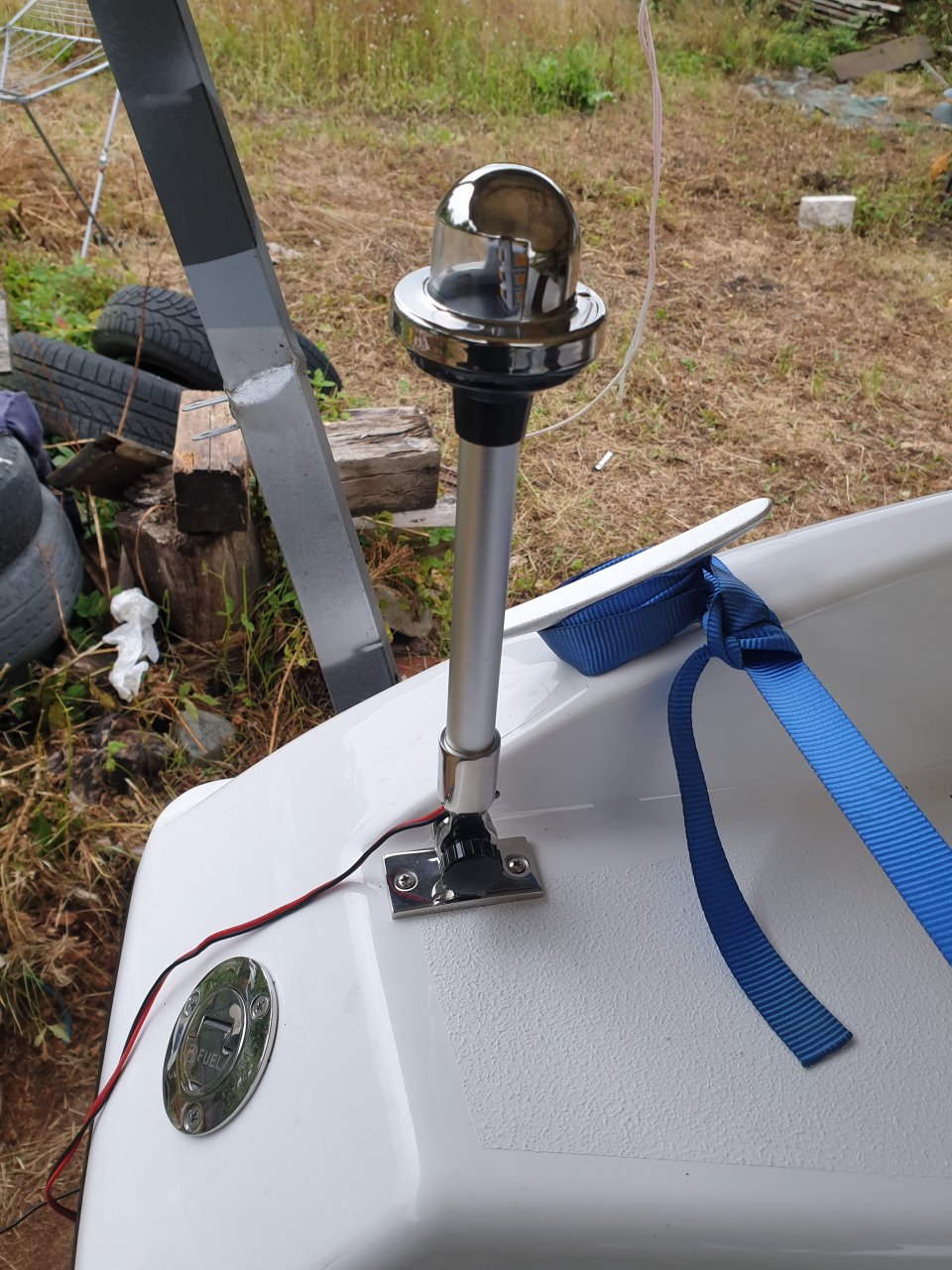

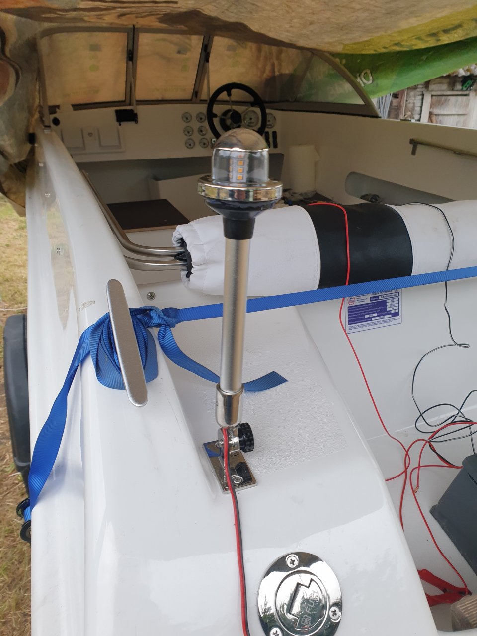

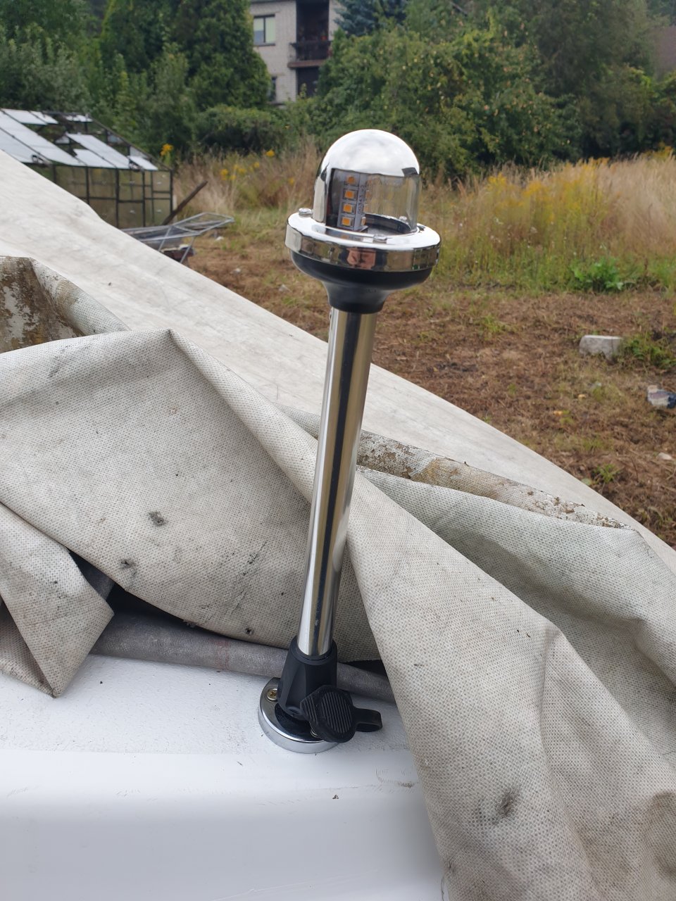

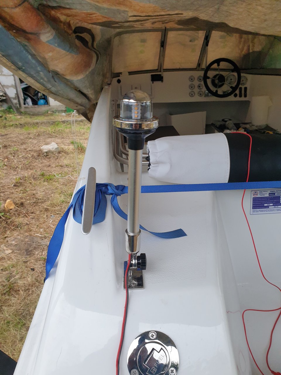

Вот такие огоньки, носовой и кормавой

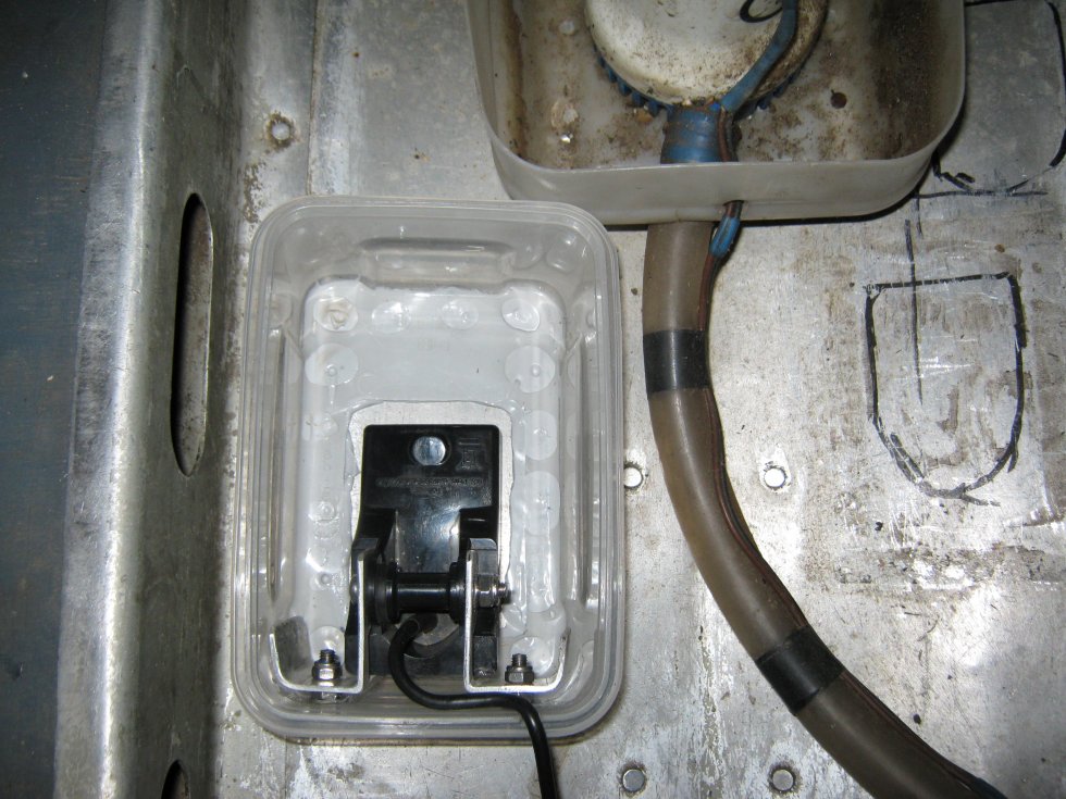

Я вклеивал на прогрессе, до этого у брата на казанке вклеивали. Работало норм, не сильно хуже чем висящий сейчас за транцем датчик

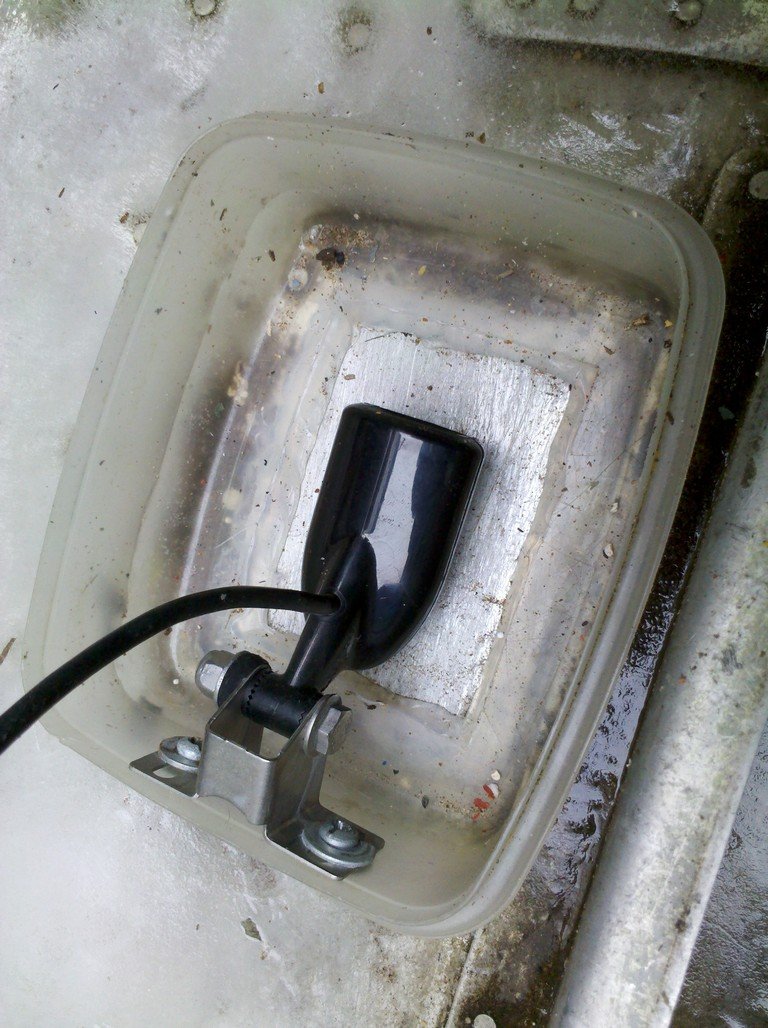

Андрей приветствую. Вклеивал, сначала показывал, потом всё хуже и хуже. Сейчас вот так сделано, датчик в водяной ванне. Приклеил контейнер пищевой к днищу, в нём вырезана дыра для прямого контакта с корпусом, датчик закреплен на стенке контейнера, наливается вода и закрывается крышка. Для эксплуатации в минусовых температурах, вместо воды наливают антифриз или тосол.

У тебя вроде корпус имеет реданы, на киль ты ленту наклеил. Если датчик попадет в зону завоздушки от них, сам понимаешь, что будет.
После переделки реданов у меня как раз такое получилось - на максималке подглючивает, но он за кормой стоит.
Если эхо будет новое и продвинутое, почитай что в мурзилке по вклейке пишут. От датчика может многое зависеть, их порой и пара бывает.
Я бы приклеил его на автопластилин, как на воду лодку скинешь, и посмотрел как в этом месте работает, а потом вклеивал бы. Или ванночку из него сделать внутри корпуса и налить туда воды, как вариант.

И ещё, у меня была инструкция, как и на какой корпус вклеивать датчик.

Кильгард клеил? У Арчибальда очень хорошее решение!
3 157
1 311
Да, Боря , кильгард, самому нравится как у Арчибальда
Андрей, есть одно НО. Я не скажу точно, будет ли работать эта система на пластиковом корпусе, и все ли датчики работают внутри корпуса? Надо мониторить инфу.
