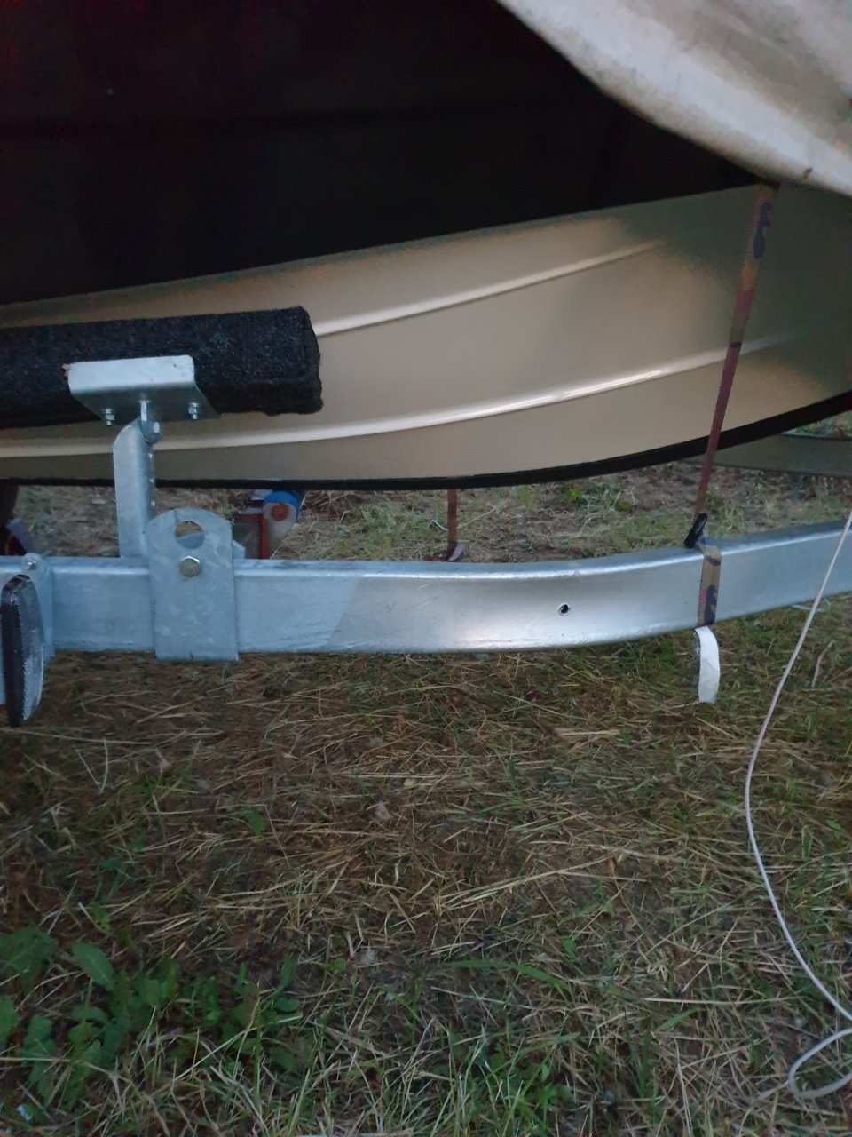

А передний-то нахрена?
Внимательно смотрите на фото, видете сколько есче до края носа? Лодка стоит упертая на носовой упор, немного на него накинута, как только я скину с упора ,сразу же ляжет на ролик носовой киль, и драть по ложментам небуду, и когда затягивать буду , тоже по ролику пойдет перед киля , вот для чего он нужен
Ложменты немогу сдвинуть иначе на ребро редана попаду

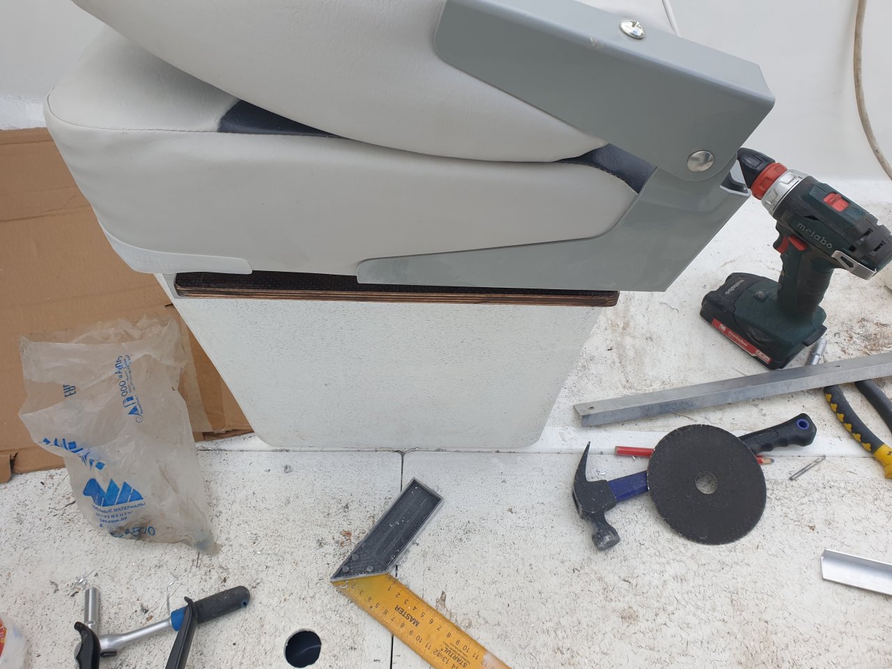

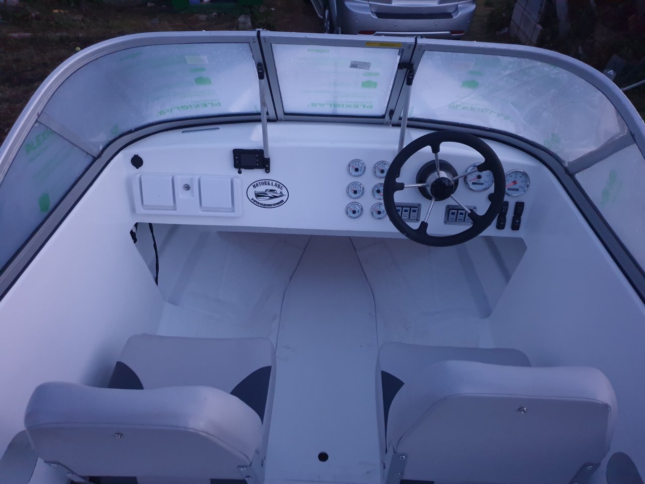

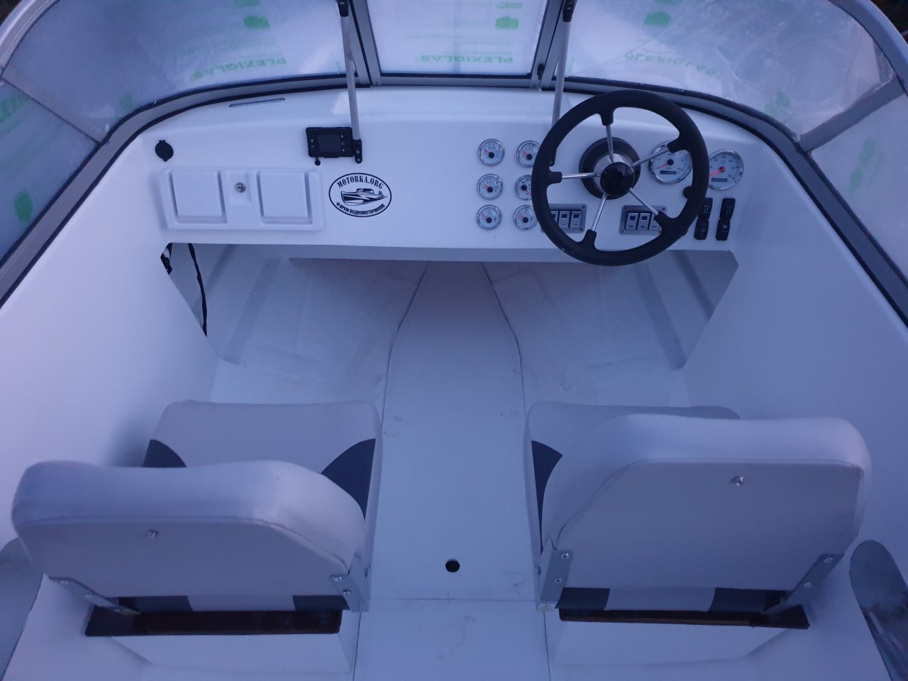

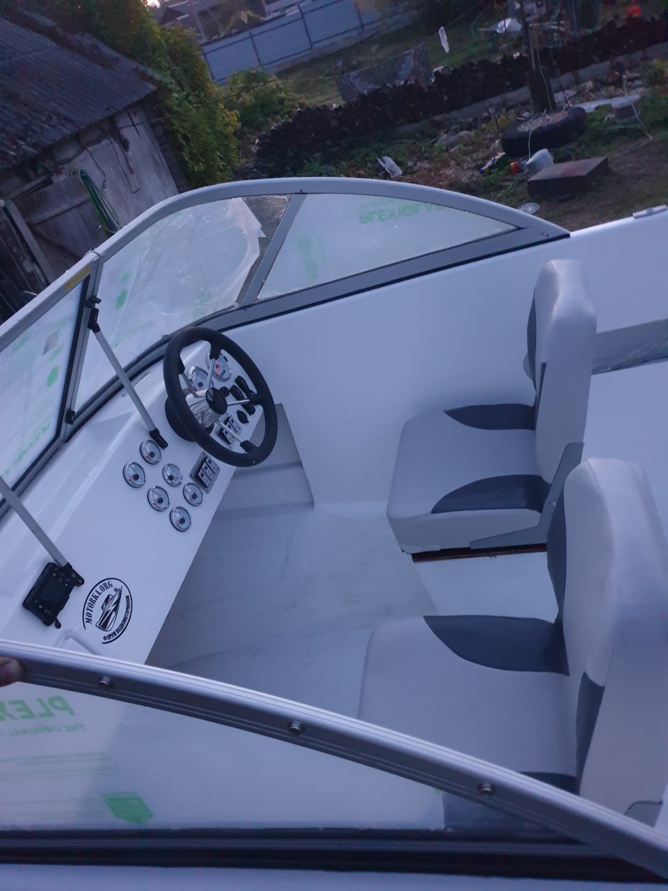

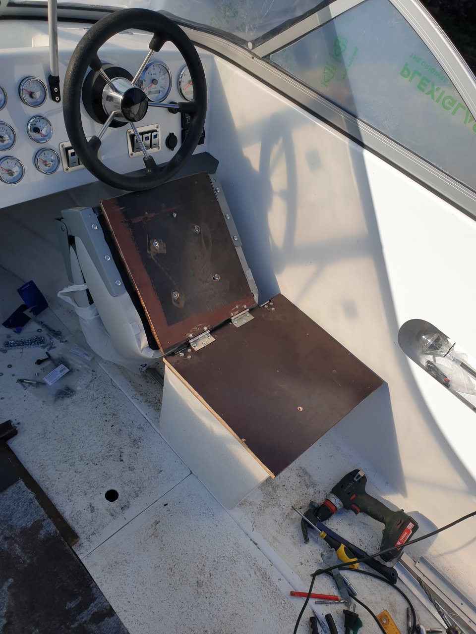

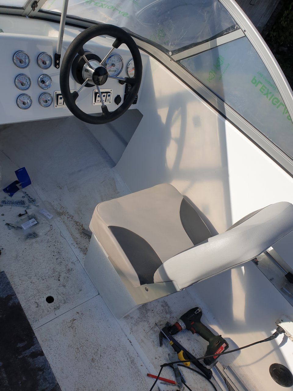

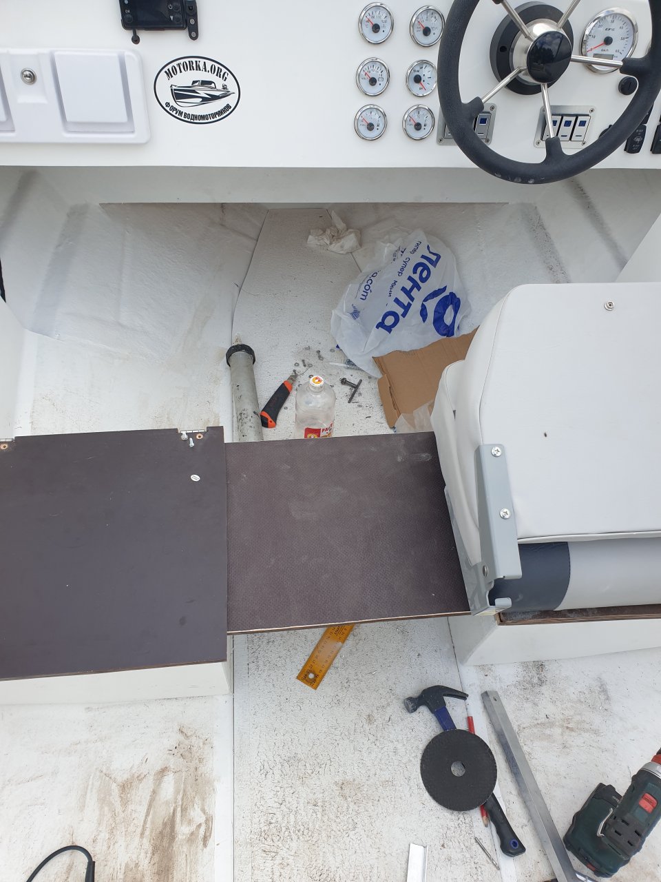

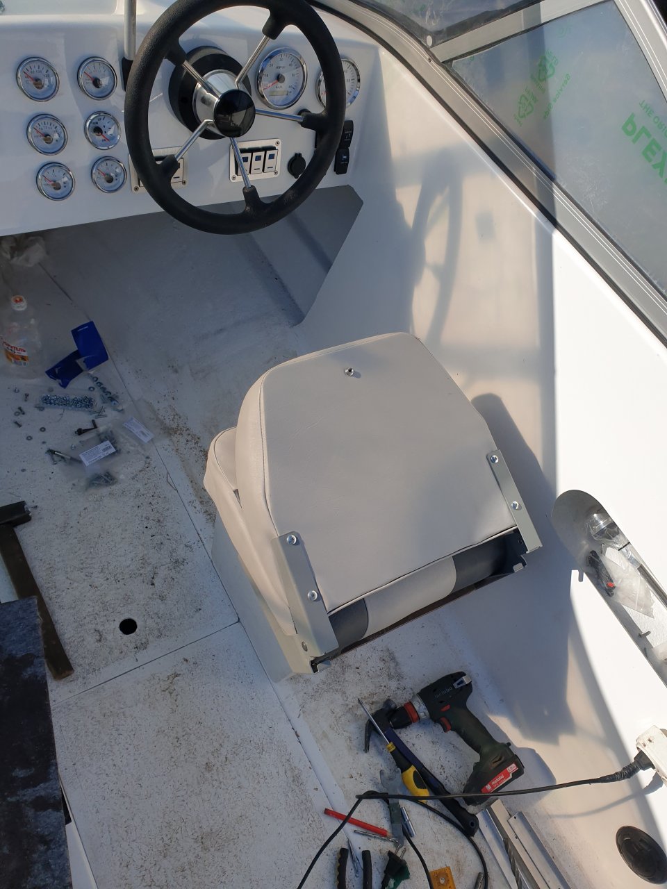

Пока не окультурино , но функционал свой выполняет
Если сложить кресле то глаза за стекло, если разложить то прячется под стекло ,ветер думаю и голову обдувать небудет
Откинутое будет продолжения спальника
И можно сесть в другую сторону

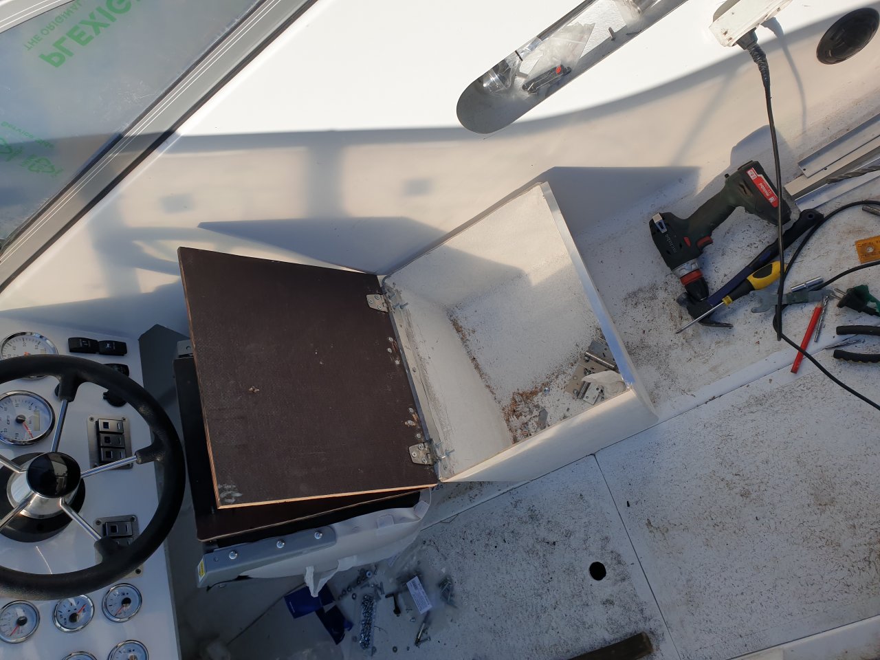

Ну и откинуть обе фанерены ,доступ к рундуку
Нижнее части приклеены и на 4 болта прижаты, обрезал родные тумбы на 50мм
1 886

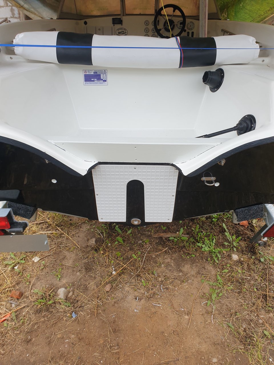

Ступеньку замутил выдвежную, выденул и через колитку вылез или залез,

Правдо есче непредумал чтоб несьезжала, когда с калитки ногой становишся , вперед едит, сами тумбы стоят по разному, чуть меньше пришлось делать площадку ,

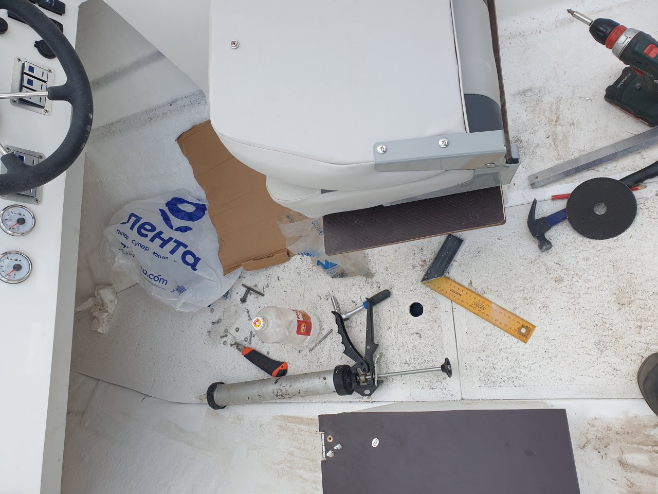

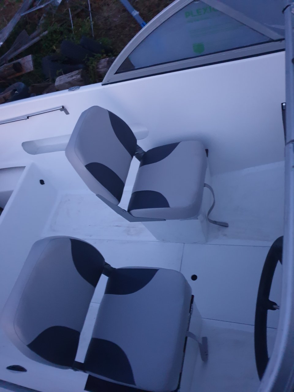

Может сначала машинку поставишь? Может и кресло придется подвинуть в этой связи?
Само кресло двигай куда хочешь на 5см или 10см, , только пересверливай отверстия крепления, машинку вобще выкинуть хочу, оставить только рычаг, саму машинку между борта, подлокотник есче хочется , ноги вытянуты, вобще удобно, да и место для рычага машинки хватает
Я боялся что,,V,, Мешать ноге будет, ты прав был ,нечего немешает

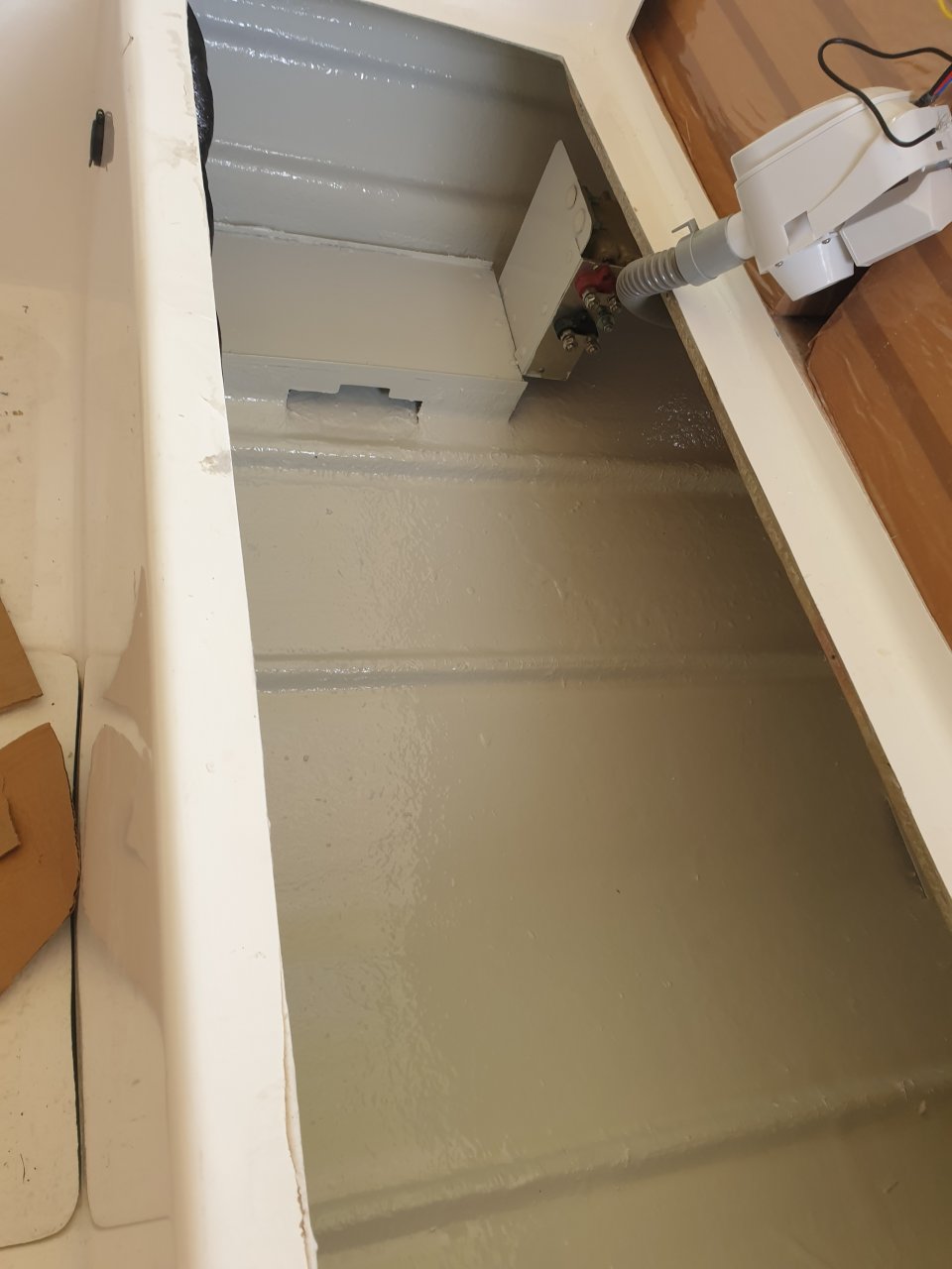

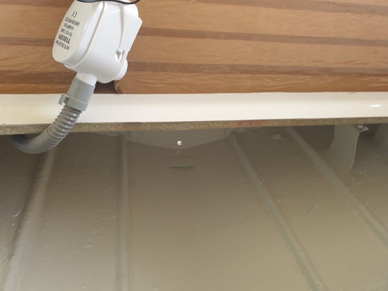

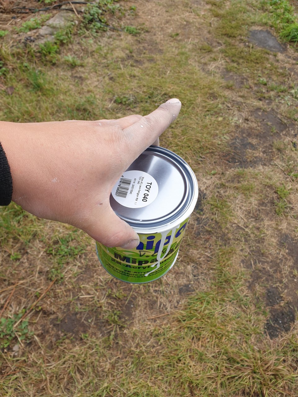

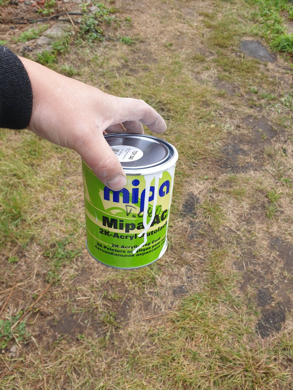

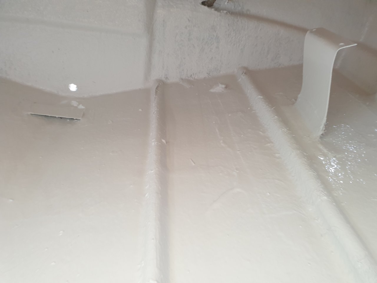

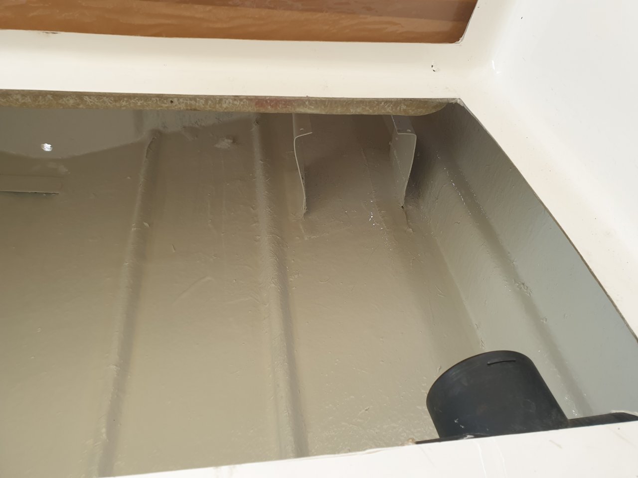

Решил покрасить транцевую доску и под рецесом, мипа 2к
Для бака ширина его 830мм , закатал возле редана 340мм полосу на эпоксидку, на нем будет стоять бак, 830×330×22, точнее два бака в одном

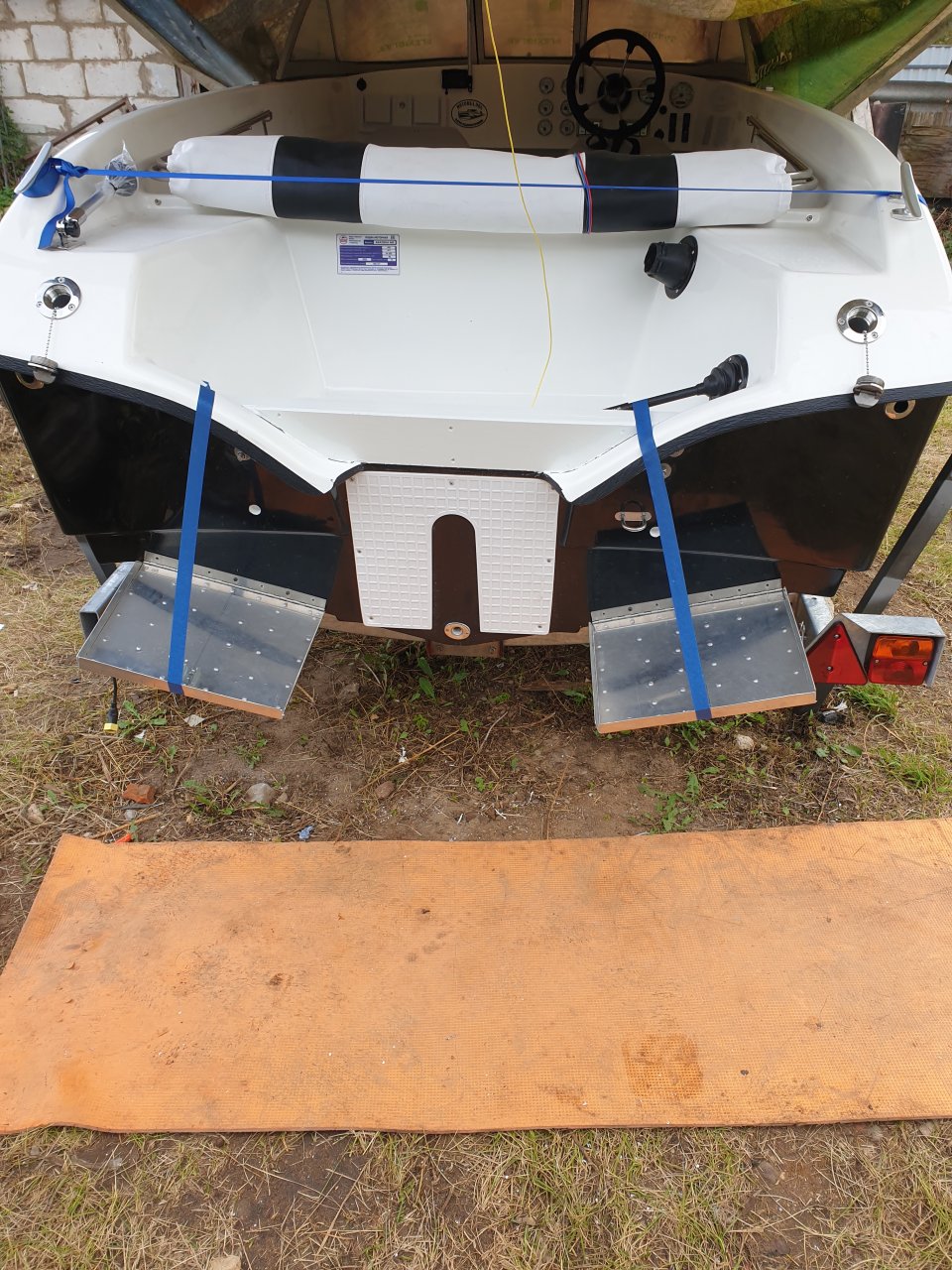

Это сам делал , только завесы прислали, с 2мм д16, и амг 2мм на верх ,всеравно все пенопластом закроется
