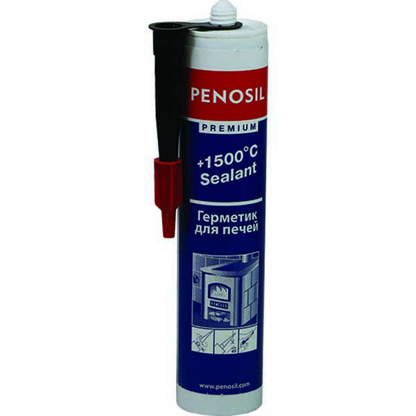

Танк, ну не соображешь ни хрена, куда ты лезишь с герметиком? Ты пробовал затыкать им такие температуры?
Ну вот попробуй сначала, а потом людям хрень советуй..... и не причесывай мне, что на упаковке написано, возьми и пальчиком намажь, теоретик сраный.
3 907
Ну, если ты отстал от жизни на уровне 3 го класса, то это ни как не значит что мир стоит на том же уровне.
Ты тупой?
Пальчиком, пальчиком намаж на печку, а не развод для лохов тут выкладывай..... 1500°=ты хоть соображешь сколько это?
Это температура плавления железа, если чё.
Написал же, не причесывай мне, что на упаковке написано..... Точно тупой.

Герметик к стате незгорел, если ты на фото незаметил, зря ругаешся

Отлично, маж герметиком.
Что ты вечно в штыки все воспринемаешь? Есть гермет термостойкий, я им и в прошлом отопителе обмазывал и садил на него, высыхает как камень становится

Герметик не пойдет, от для заделки щелей между шамотным кирпичом нужен.

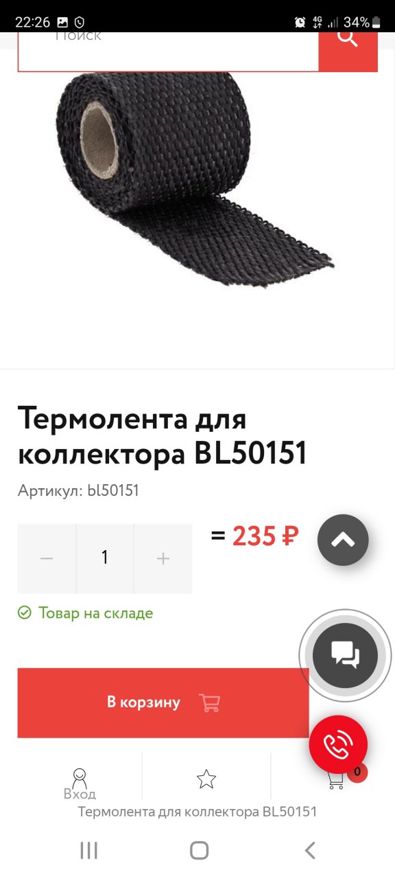

Термолента для коллектора CF50151,Термолента FortLuft серии CERAMIC изготовлена из высококачественного керамического волокна с наилучшими температурными характеристиками. Обладает высокой стойкостью к истиранию, разливам масла, температурам и вибрации. Предназначена для защиты коллекторов, выхлопных труб, глушителей, каталитических нейтрализаторов. Идеально подходит для автомобилей или мотоциклов. Может использоваться для изоляции выхлопных труб газовых водонагревателей и бытовых газопроводов.
Как вариант, намотать ее в несколько слоев и хомутами из нержавейки закрепить.

Вот только бытовой газопровод я бы не советовал ею обматывать.
Да я хз, чё вы тут велосипед изобретаете.
Много лет эту ленту испльзуют.

У него там места = вагон и не навиду все и не обдувается ни чем, как на мотике например.
Зачем повышать и так высокую температуру выхлопа, утепляя его?
У него гофра скорее всего обычная нержа, термостойкие стали выглядят совсем по другому даже на глаз.
Нержа не переносит нагрева даже до малинового цвета, её начинает сильно корежить и подламывать, очень быстро на подломах образуются трещины, иногда вываливаются куски целиком.
Зачем повышать и так высокую температуру?
Почему наоборот, не понизить температуру увеличенным теплотводом? Ну хотя бы потому, что чем выше температура, тем сложнее и опаснее с ней иметь дело....... Ну должна же быть хоть какая то логика в действиях, не?
