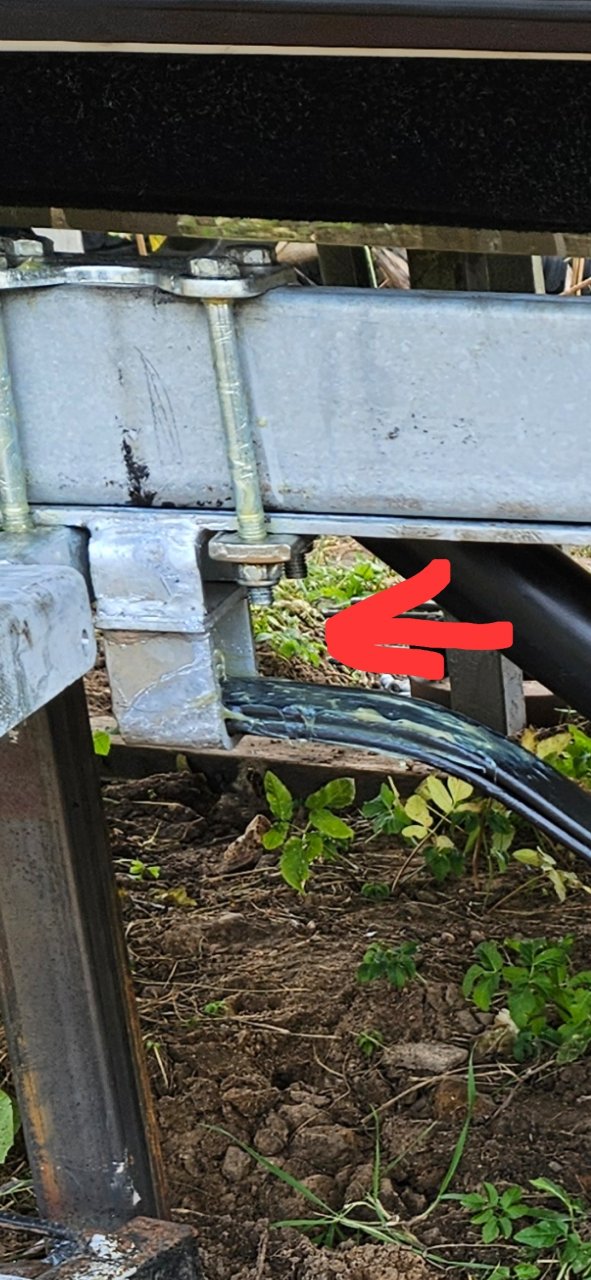

Думаю, пластину из капролона или фторопласта туда, мм так 10.
Вот и вопрос, что лучше, знаю, что фторопласт скользкий.

Скольжение-скольжением... но думаю что второпласт не выдержит давление 1000кг на 5.0 см2....
Это откуда такая нагрузка?Весь вес распределяется на все точки опоры.Иначе-даже домкрат не поднял бы прицеп .

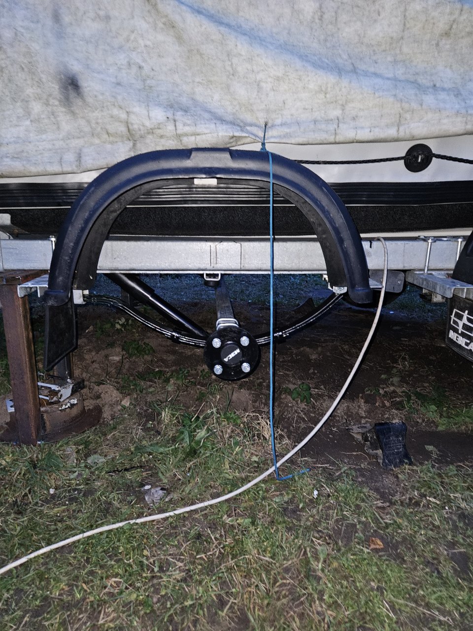

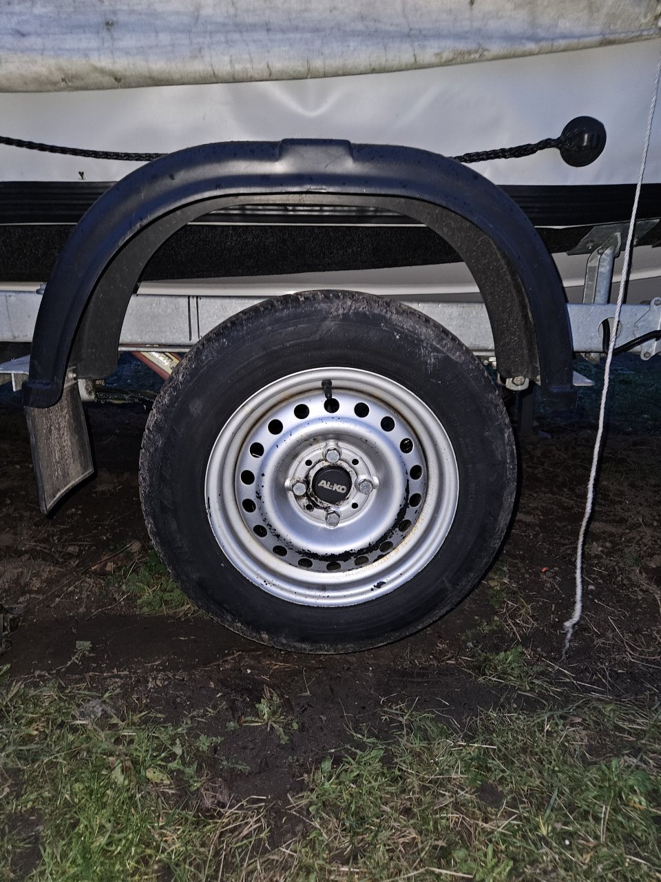

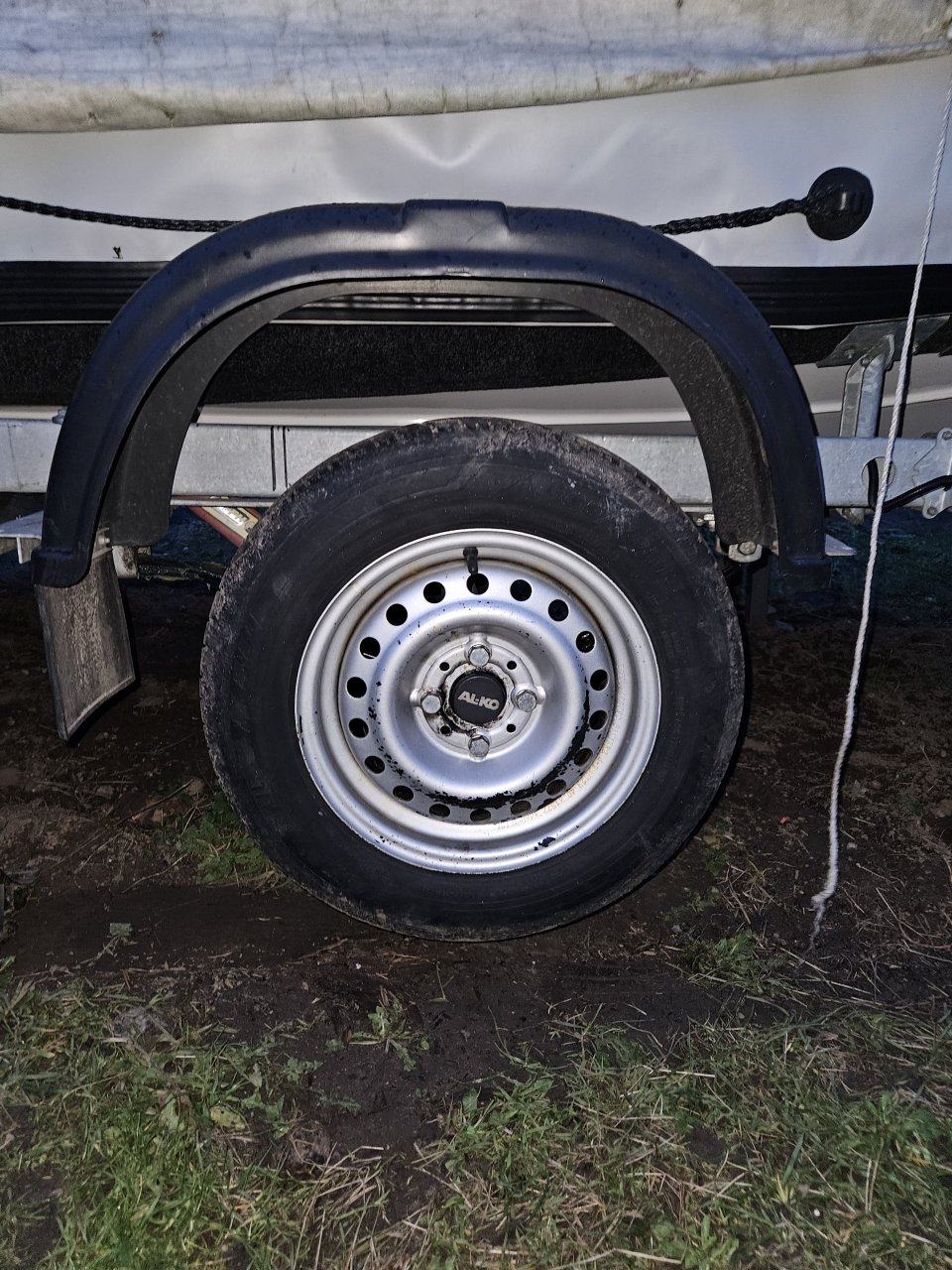

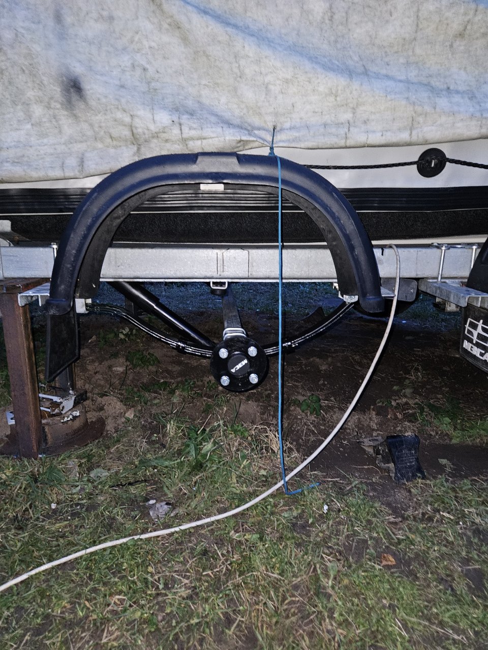

Так видно?колесо вывешено ,вперед смотрит,так оно и должно быть, при наезде на препядствие ,назад уходитПосмотреть вложение 266830Посмотреть вложение 266831
Внедрил вторую балку :good:. Теперь похрену все нагрузки, и на шар в том числе. Это при этой длине прицепа (дышла). И 100 кг на шар лодкой ,которая у тебя еще надо постараться нагрузить. Если только на крутом спуске. И не слушай их никого. При тонне веса на прицепе на каждое колесо всего по 250 кг будет, какой там отбойник. И это какой же по высоте лежачий полицейский должен быть, чтобы задняя ось в воздухе повисла? Бред пишут. А на раму в каждой точке вообще по 125 кг. А это ни о чем... Короче езди и радуйся. Никого не слушай. Это от зависти все... У тебя есть и новое все и заводское, а у завистников старье и древнее....:drugi:
