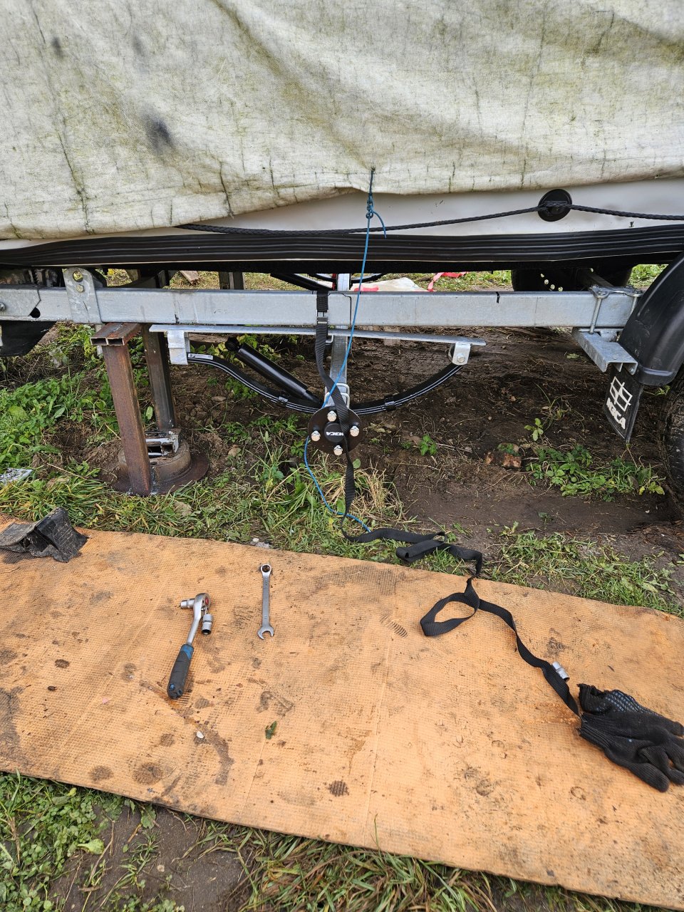

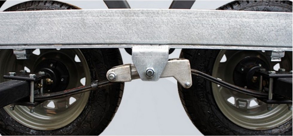

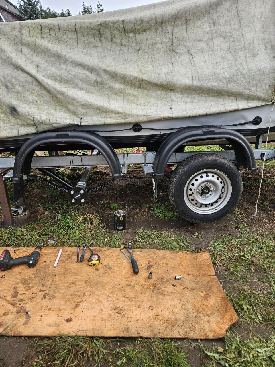

Однако- "качели" сильно не хватает в подвеске.
Передняя ось- страдать будет от ударной нагрузки.

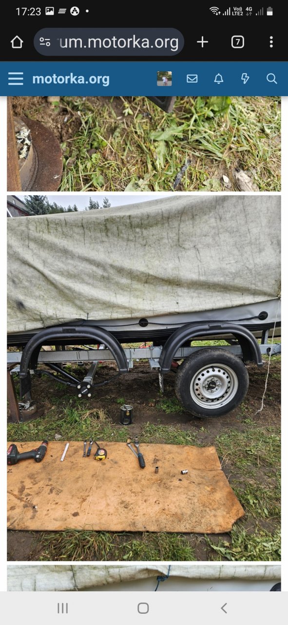

Еще если не заметил, Мура развернул мост передний и на кочках он будет ломать ресору..

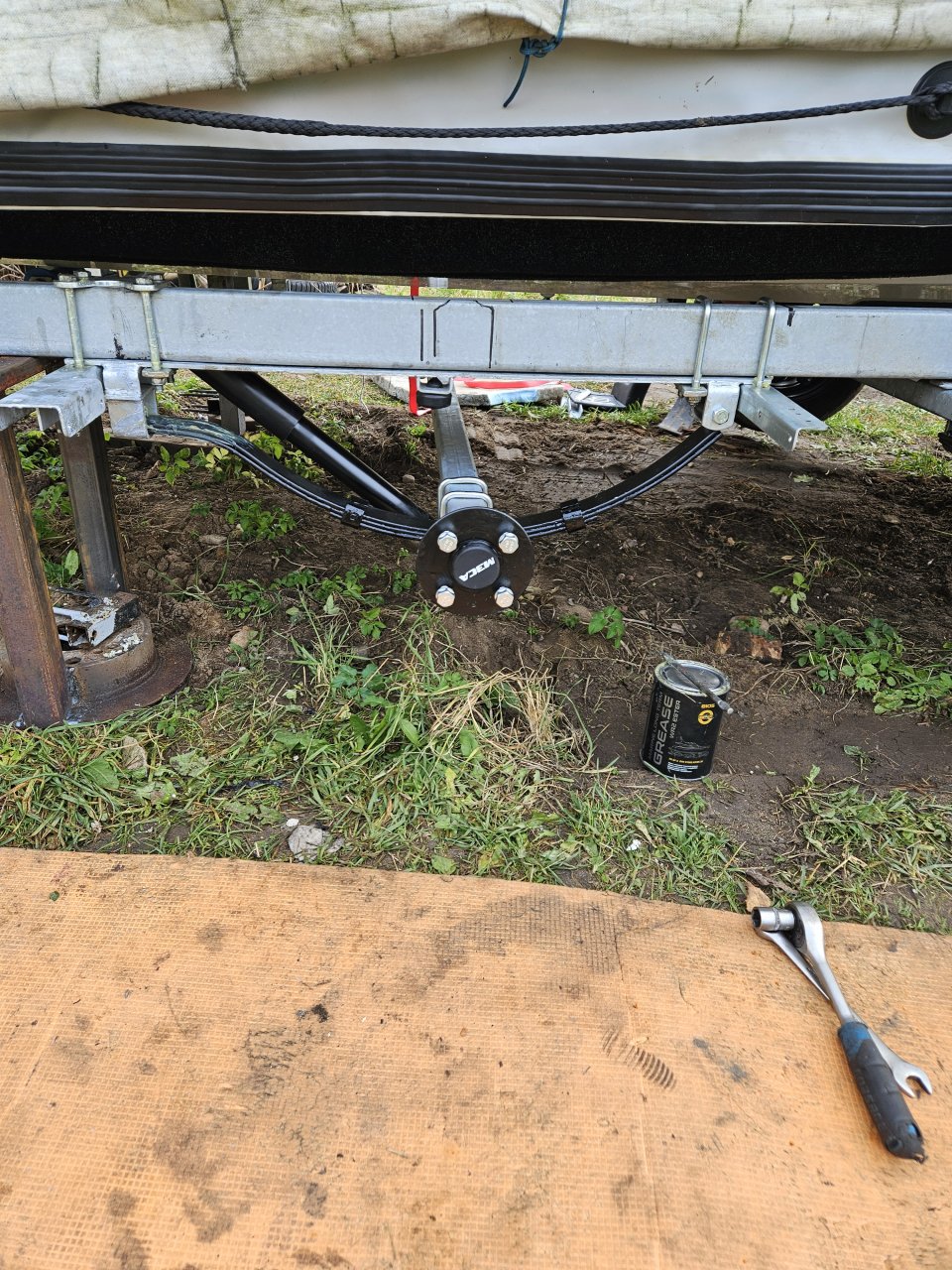

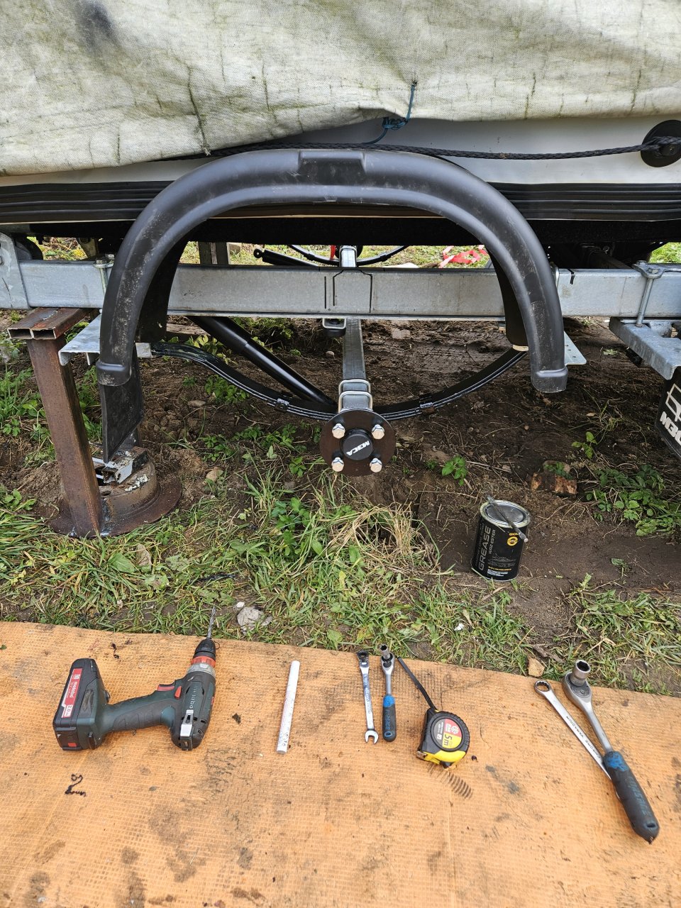

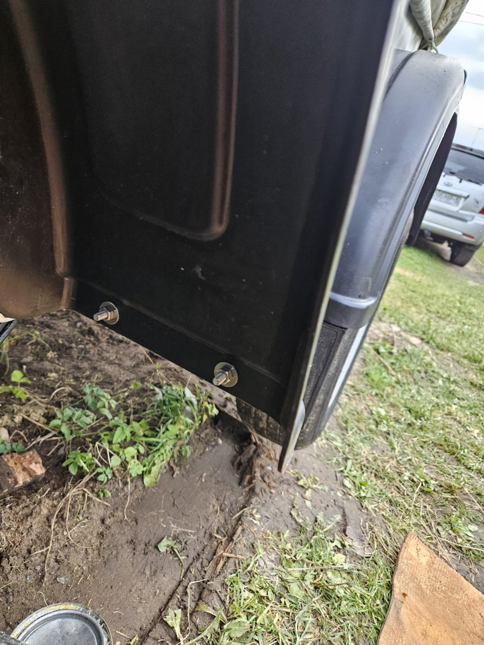

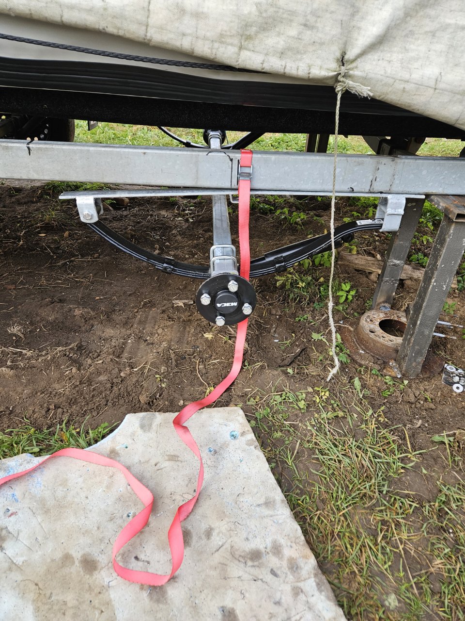

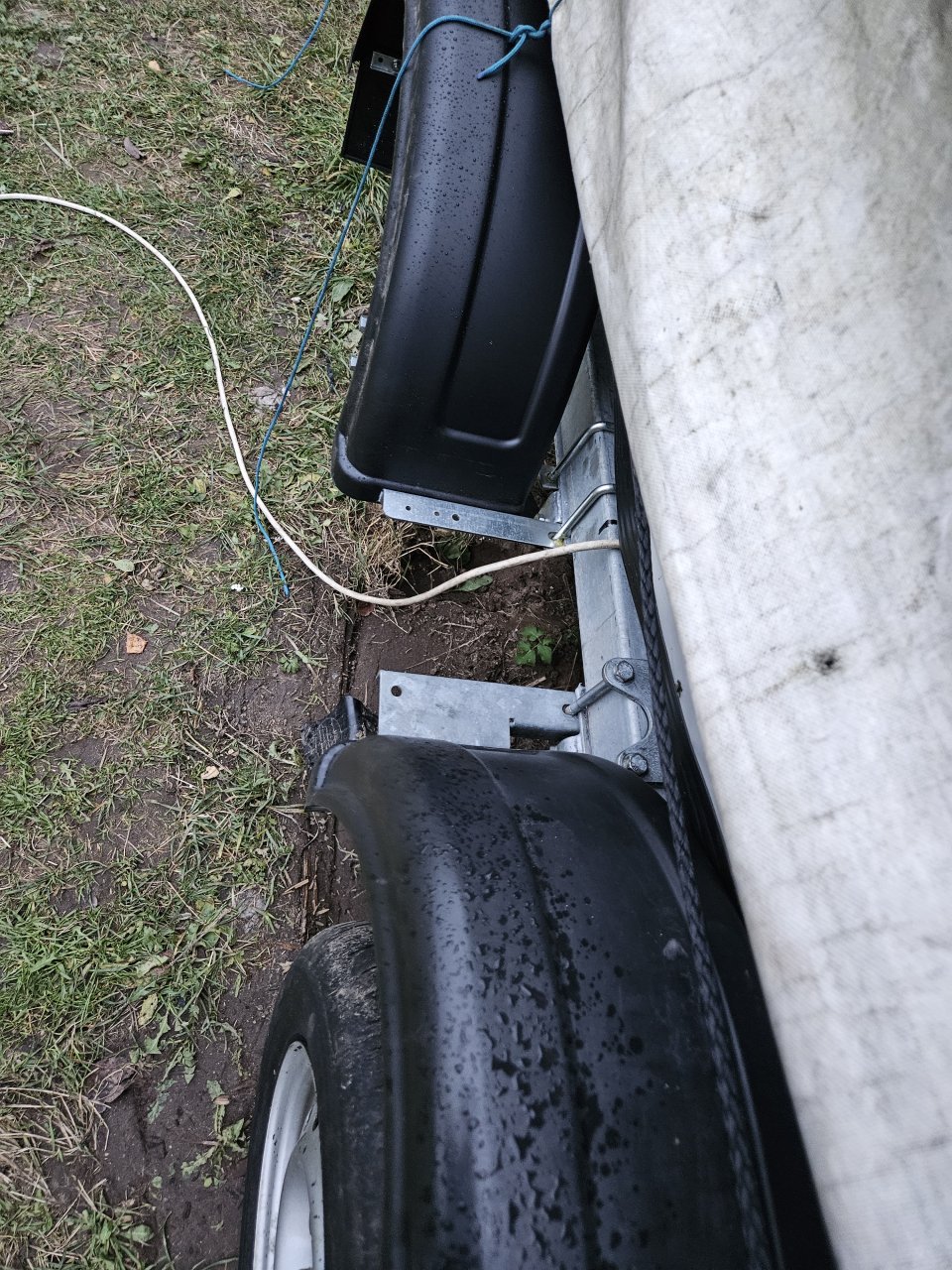

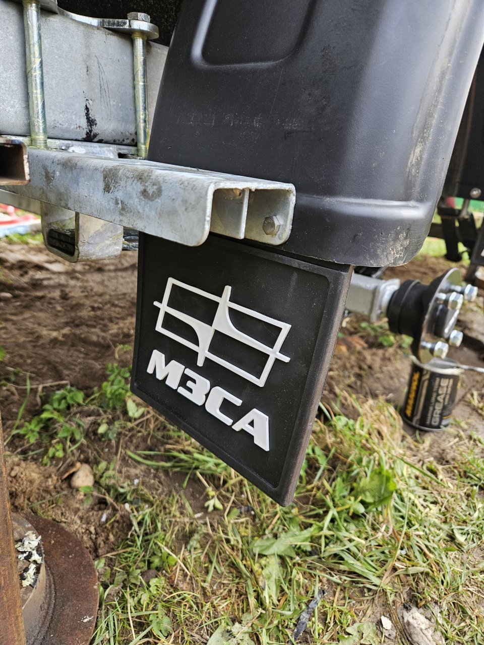

Чтоб там не крыхтели некоторые, типа одному тяжело, всё на фото видно, использовал кусок от забора профиля, положил и затолкал под раму.
Далее стяжками стянул.

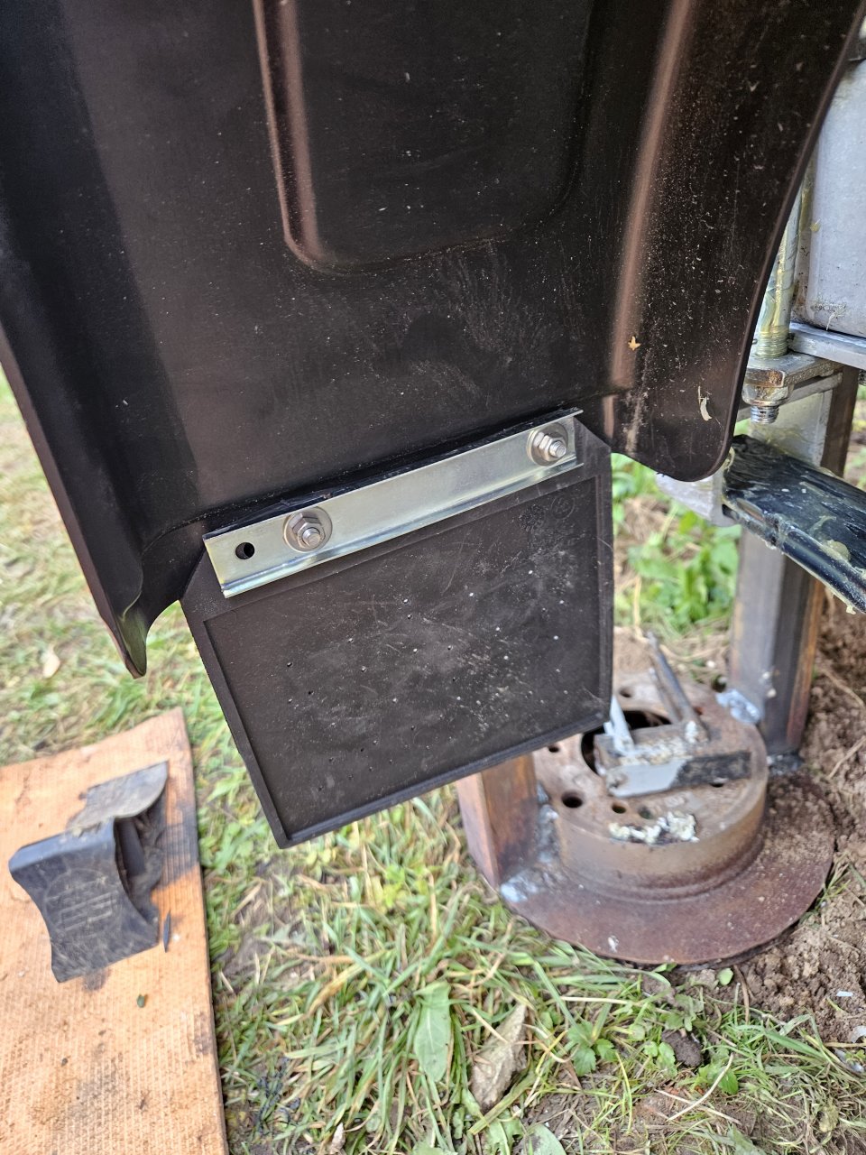

Промазал всё маринованой смазкой, т. к. этот осс будет пи...ы получать больше первой.
Не докупил одно крепление для брызговика, болтов и гаек с шайбами тоже нет в комплекте, купил из нержавейки.
Минимальное по осям расстояние 860 мм, что вроде влазим в наш стандарт.
Стоят от балды, нет колес, да и зима впереди, пока есть время, воткну что есть.

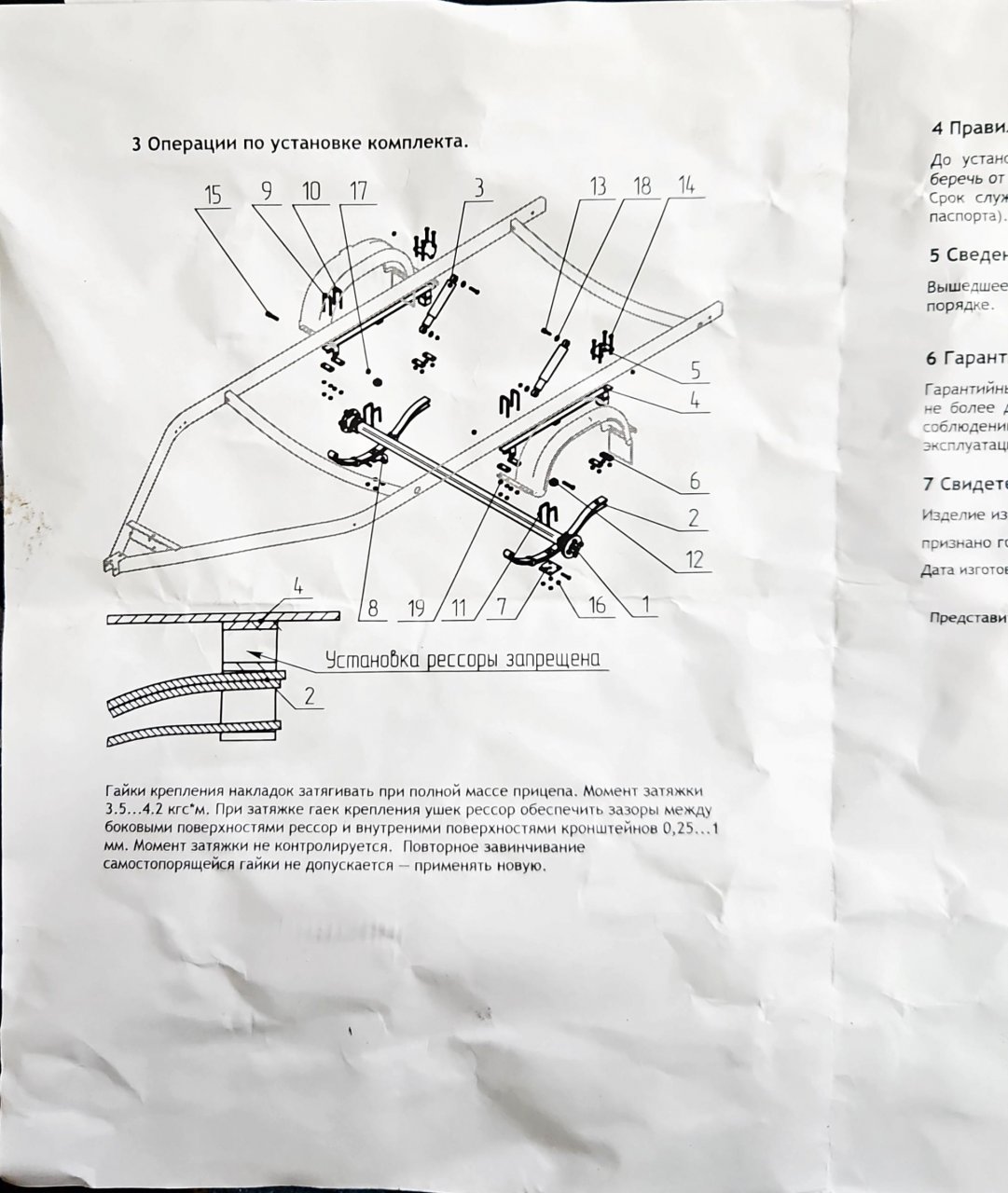

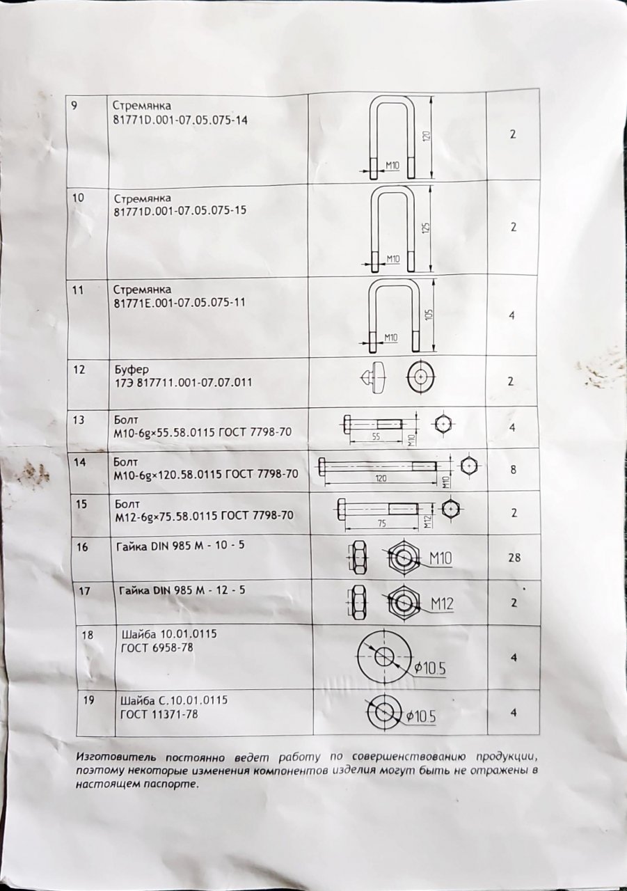

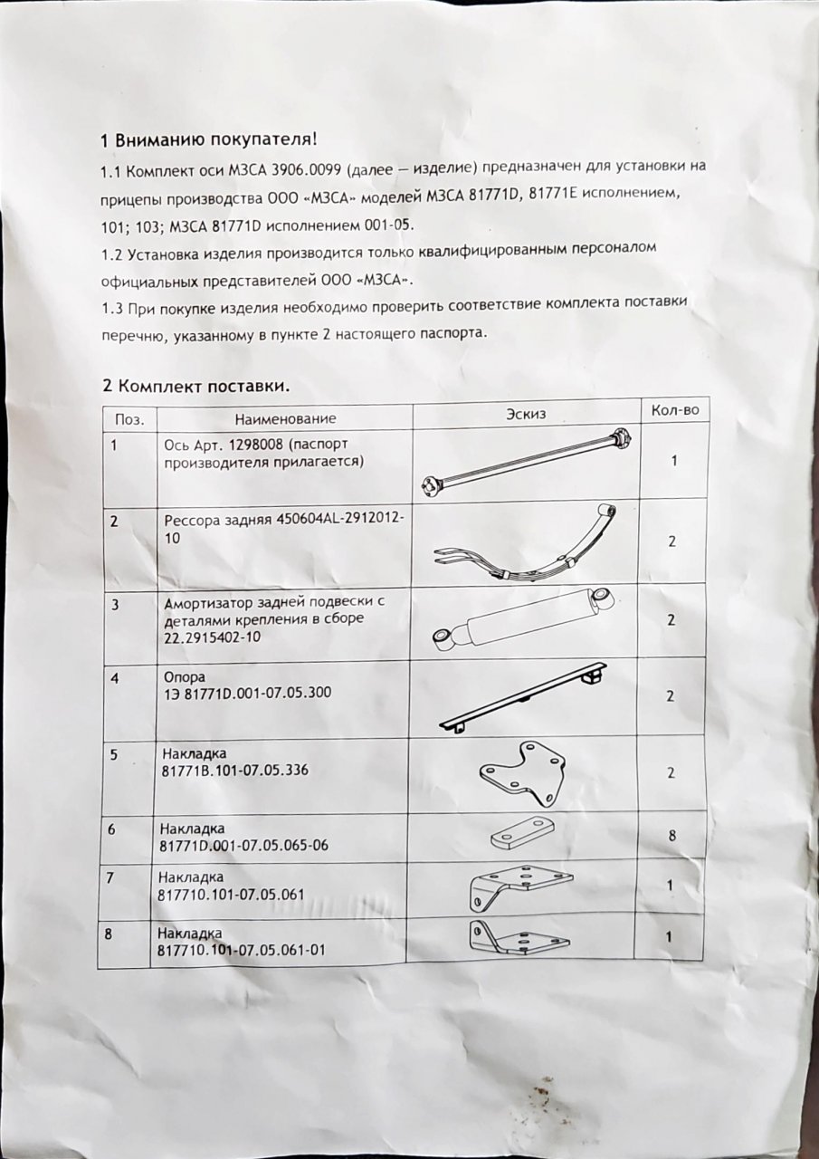

Инструкция прилогаетсяПосмотреть вложение 266799Посмотреть вложение 266800Посмотреть вложение 266801Посмотреть вложение 266802Посмотреть вложение 266803Посмотреть вложение 266804Посмотреть вложение 266805Посмотреть вложение 266806Посмотреть вложение 266811Посмотреть вложение 266810Посмотреть вложение 266808Посмотреть вложение 266807Посмотреть вложение 266809
Зачем мост жопамнаперед поставил????
Глаза разуй,мост ни кто не разворачивал

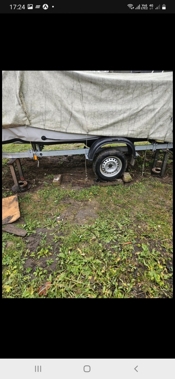

Передняя ось уперлась в отбойники, на том же "лежачем полицейском", а задняя повисла, или почти повисла над землей. Маятник- распределит нагрузку на обе оси, почти равномерно.

Начнешь гонять чуть дальше чем другой берег волги, с весом под тонну, все увидешь сам,
Подвескс работает идеально, боковые колебания вызвоные в поворотах, полицейские спящие,ямы и т.д.глотает в идеале
Посмотрим что на двух осях
Ты не пиши,если не пользовался,
Не для этой системы рессор, может для той что на сергах висит рессора,
На этой системе толку небудет
И чего это в отбойники должна уператся ось?
Не допустимо

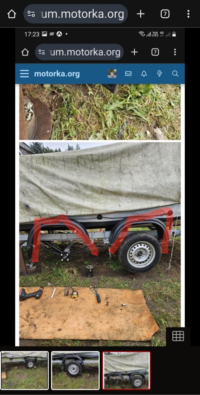

Я, да. А ты не видишь что у тебя крылья друг к другу лицом повернуты?
Луха, как стоят на заводской так же стоит и следущее, одинаково, и крылья внутрь выемкой,с права и лево

Правильно ,смотри, читай , и завидуй,и смейся от своих незнаний,
Купишь раскажишь :hahaha::snimau shlyapu:
А пока для тебя ,не совсем умеющего думать ,загадка
Видишь отбойник смещен? А он лоится по центру ,при сильном перегрузе ,
По чему и куда ходит ось ?
Отгодай:lol:

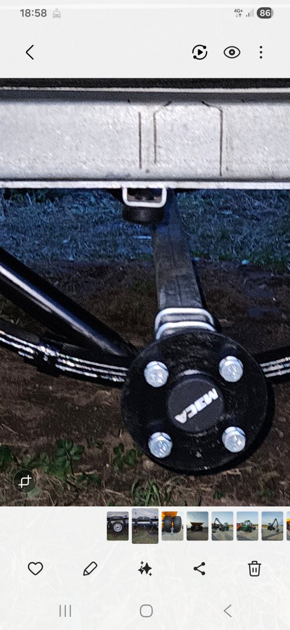

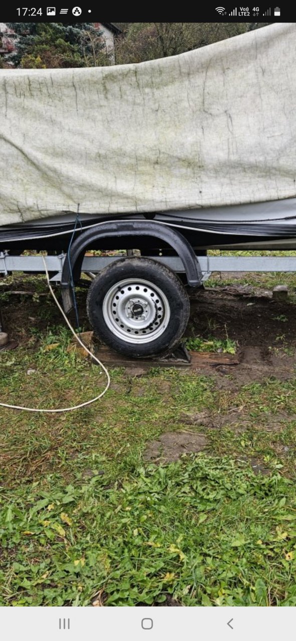

Так видно?колесо вывешено ,вперед смотрит,так оно и должно быть, при наезде на препядствие ,назад уходитПосмотреть вложение 266830Посмотреть вложение 266831
Меня как раз крылья и смутили. Изначально не понятно было передний или задний ты мост закатил..
1 887
А какой надо было? Может неправильно?
Тот что был, здвинул к фаркопу, за ним новый
