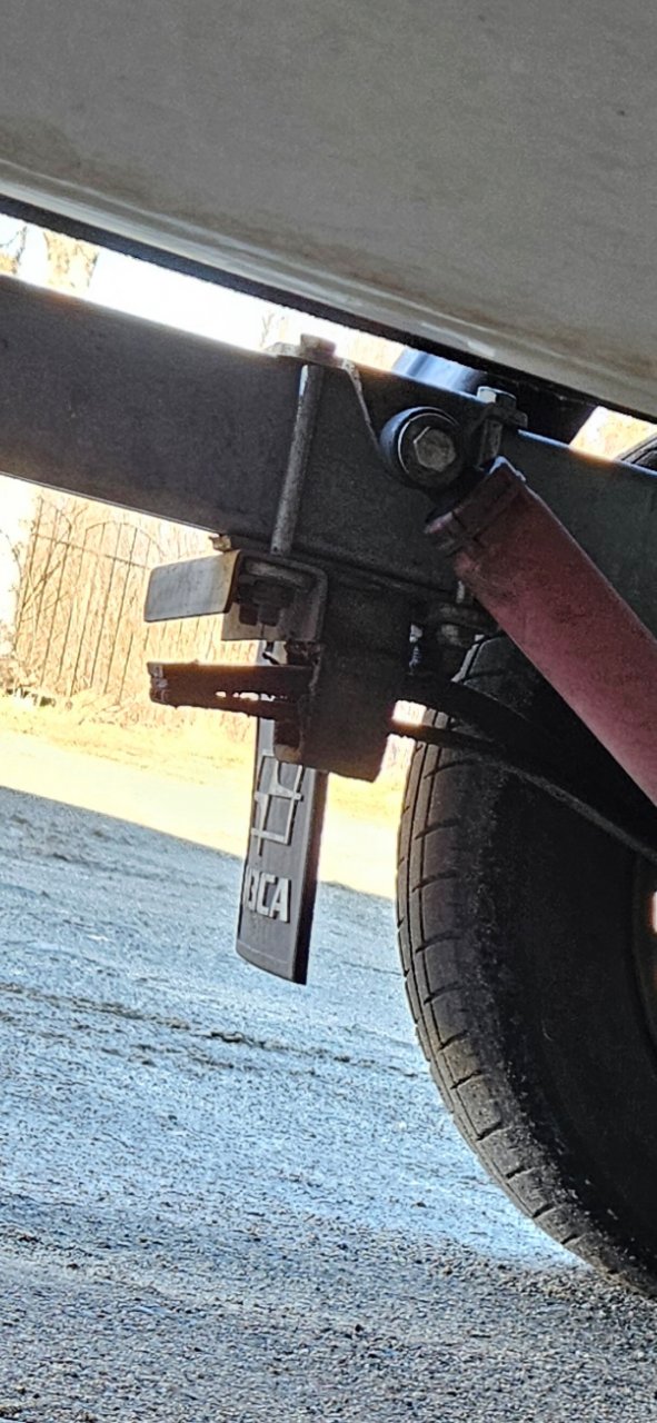

В родных ал-ко рессорах просто отверстип по середине,и болт стягивает все листы
В этих усурийских или как там правильно, овальные
1 886
И эти гасители колебаний, новые жесткие, те что были мягче.

Я вот боюсь что фаркоп то задран,чтоб не пришлось эти хрени покупать,чтоб прицеп опустить ниже по фаркопу

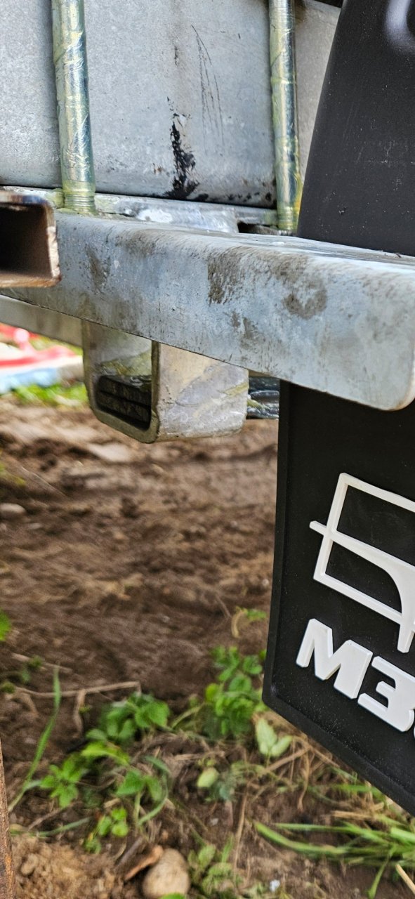

Так уходит ось назад? Вот и мягкость ,и работа ограничивается отбойником,А чего ржал?,моя очередь
Давай мне модель с такими ресорами без отбойников
Давай мне модель с такими ресорами без отбойниковПосмотреть вложение 266839

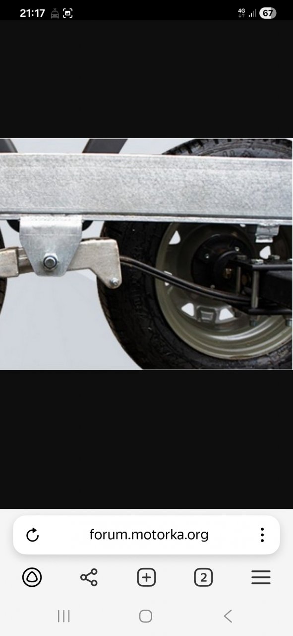

На вот, смотри какй ход малый,между балкой и рамой, про что я и говорю, вторая заберает нагрузку с первой,какой то %

На вот, смотри какй ход малый,между балкой и рамой, про что я и говорю, вторая заберает нагрузку с первой,какой то %Посмотреть вложение 266842
Эту качель через рвчаг рессоры пересчитай и получишь равномерное распределение нагоузки при перепаде колес в 20 см...
Не считал в голове цифра родилась +-... но это не сильно будет отличаться от фактических расчетов...
