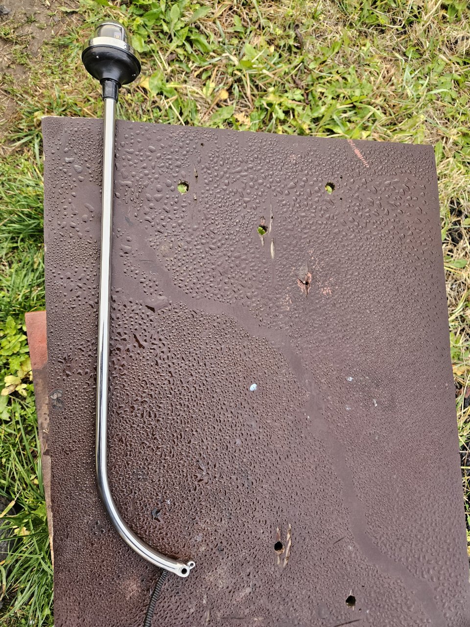

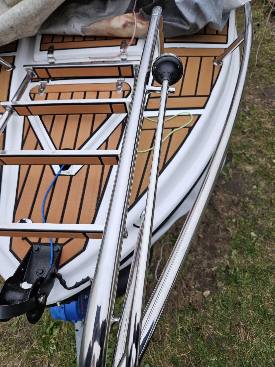

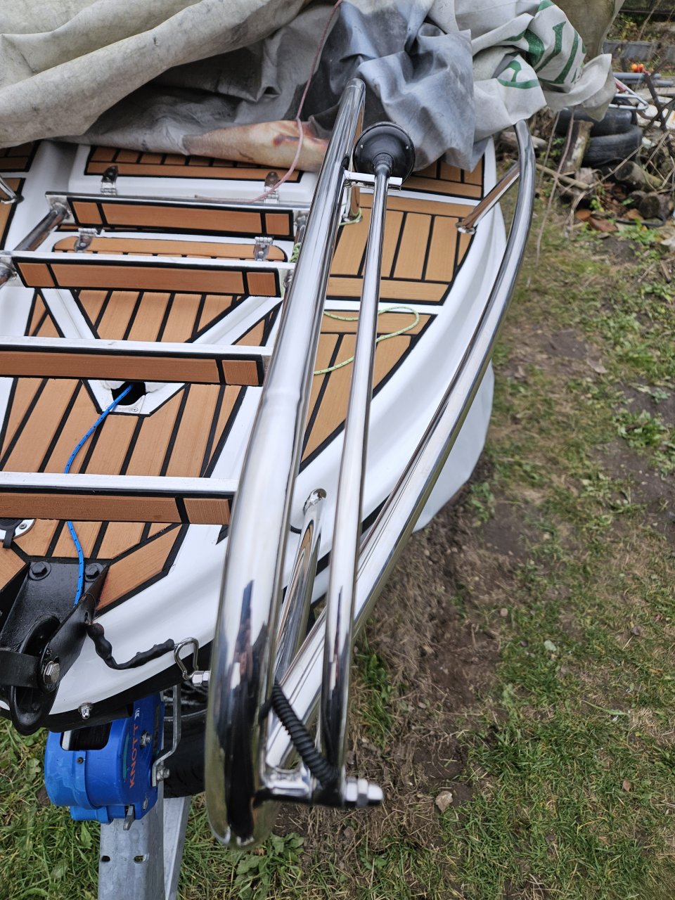

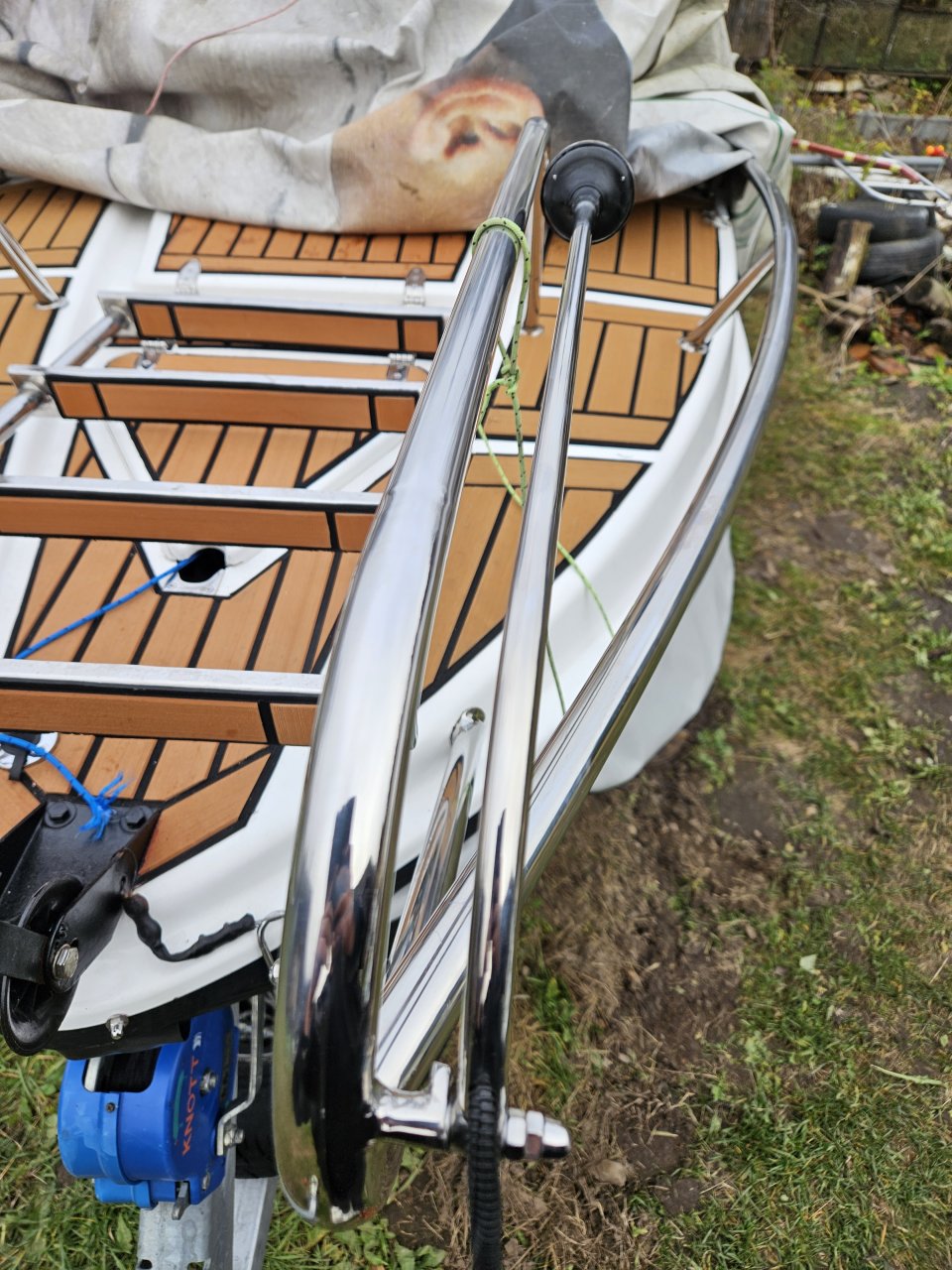

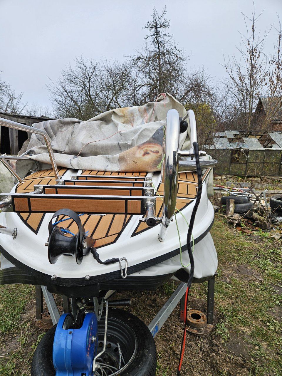

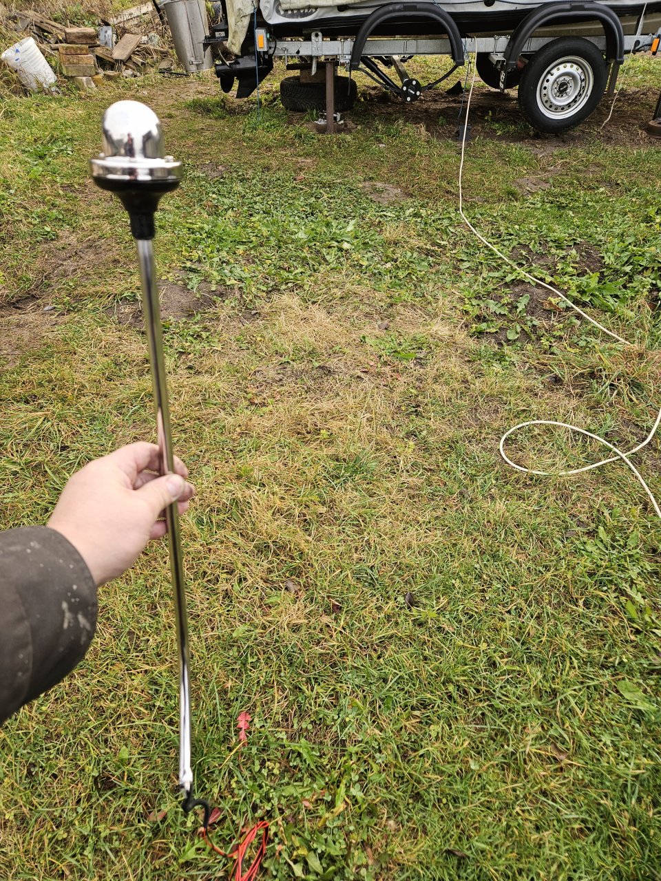

Думал, думал и придумал так вот огонь складной сделать, по рилингу согнуть и рядом, чтоб разлаживался.
Правда, не придумал, как фиксировать в сложенном состоянии и разложенным.

1 880
Засвета не будет точно

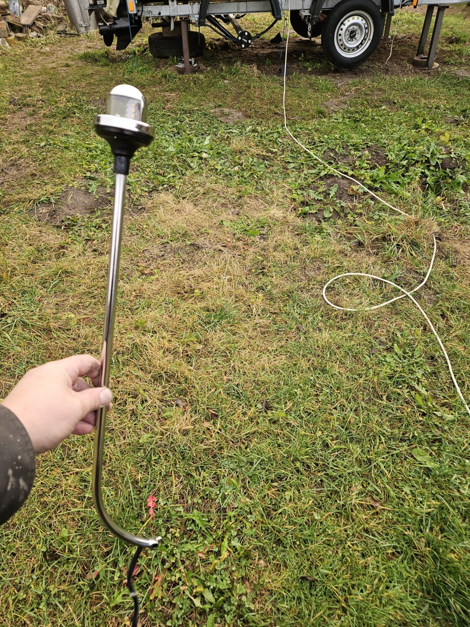

1 880

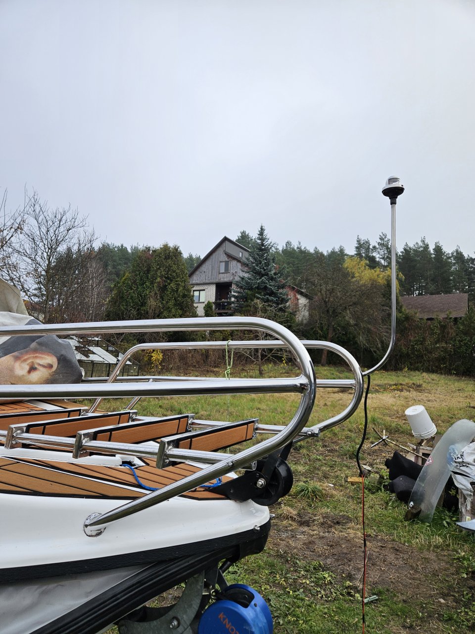

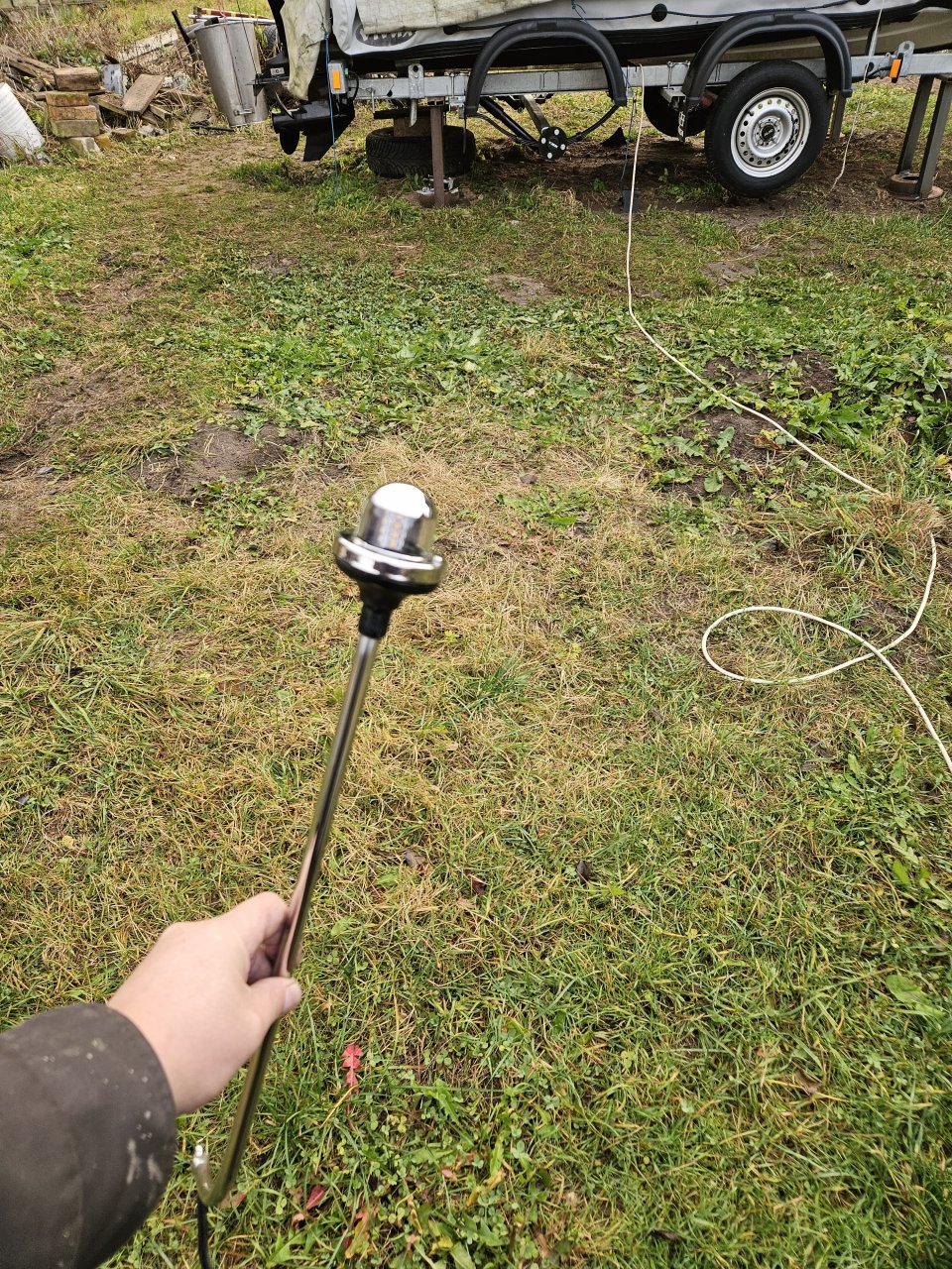

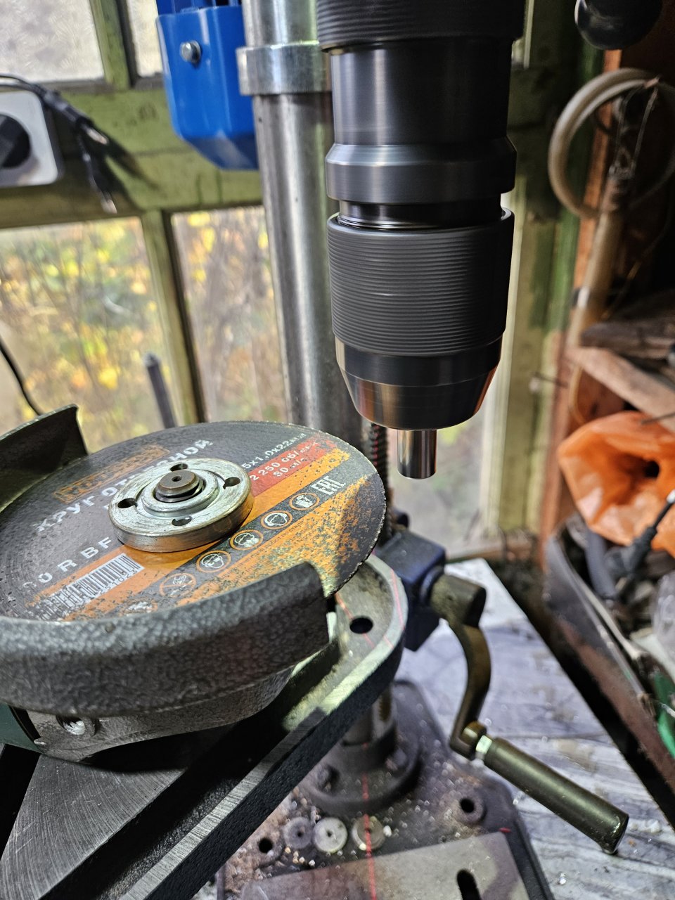

Фанарик такой вот замутил :yes:ровный рез на сверлилке делается:good:

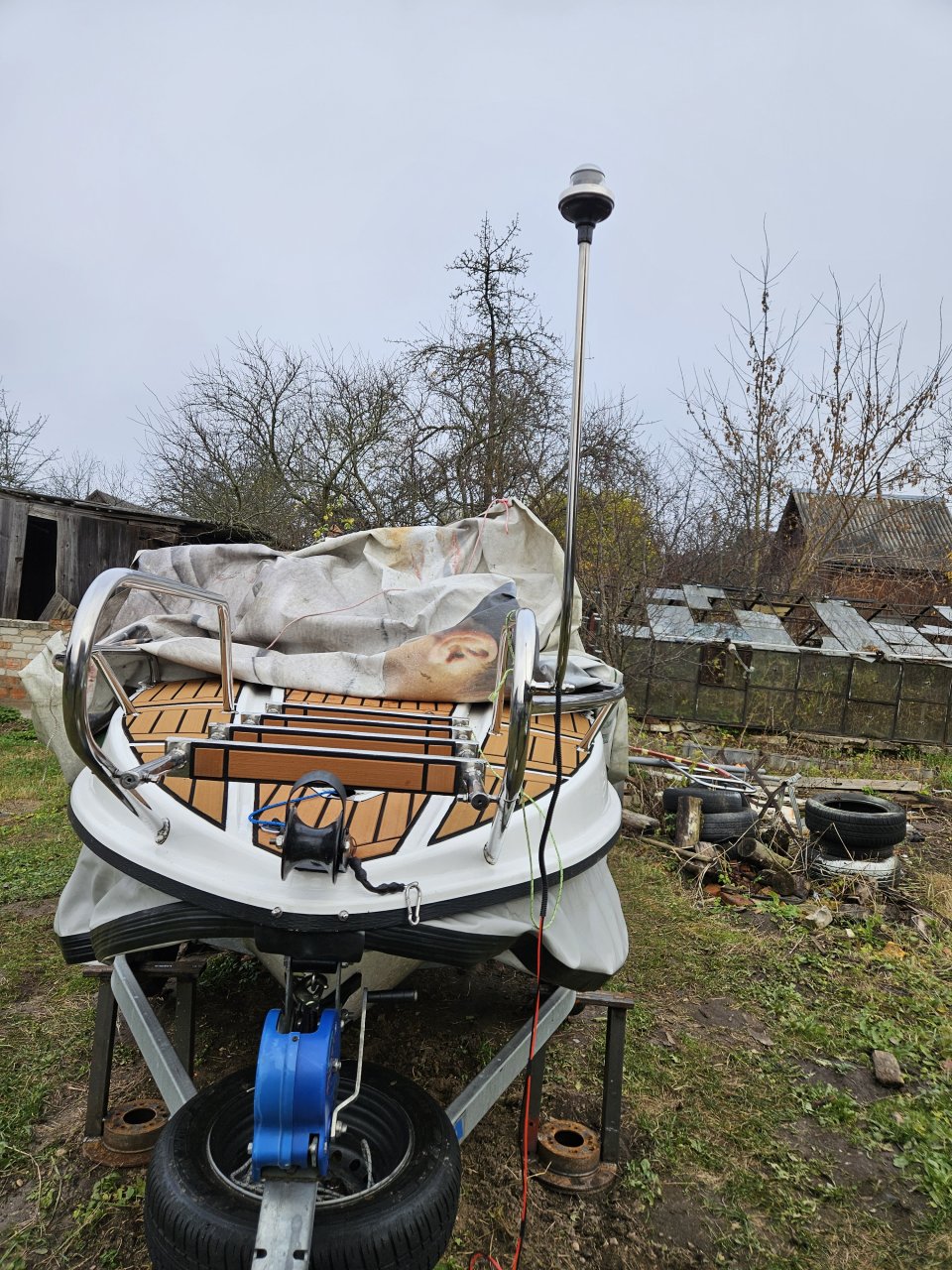

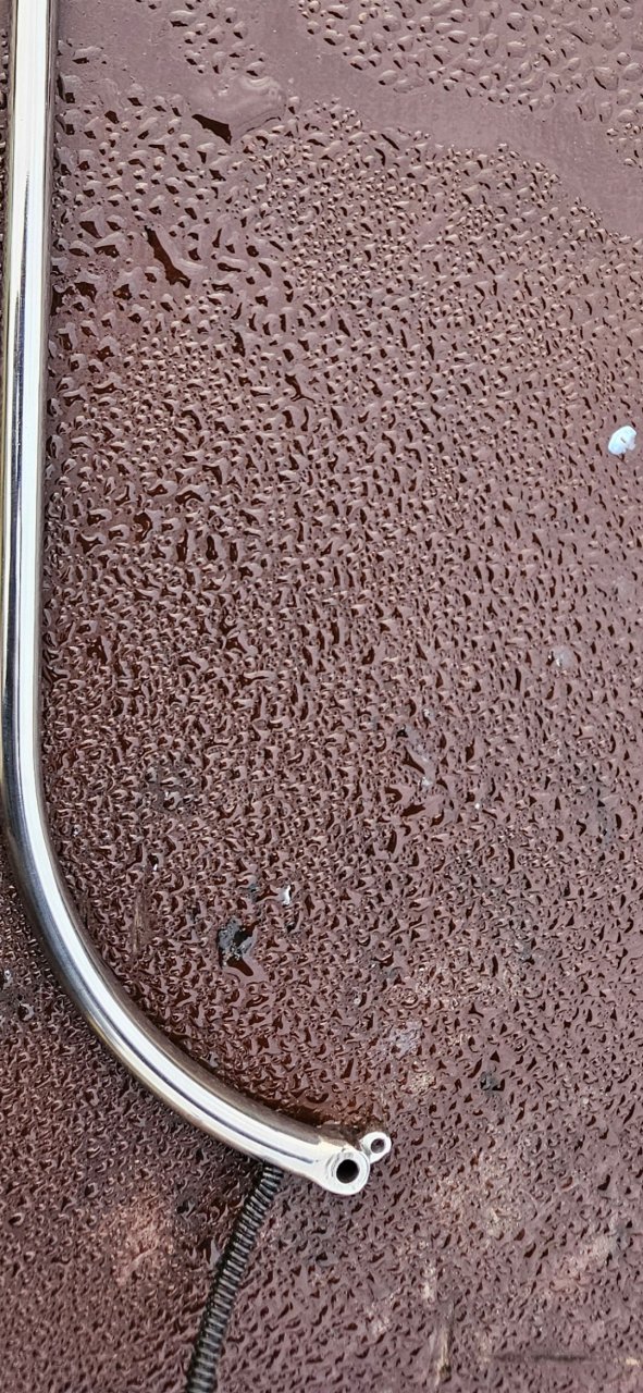

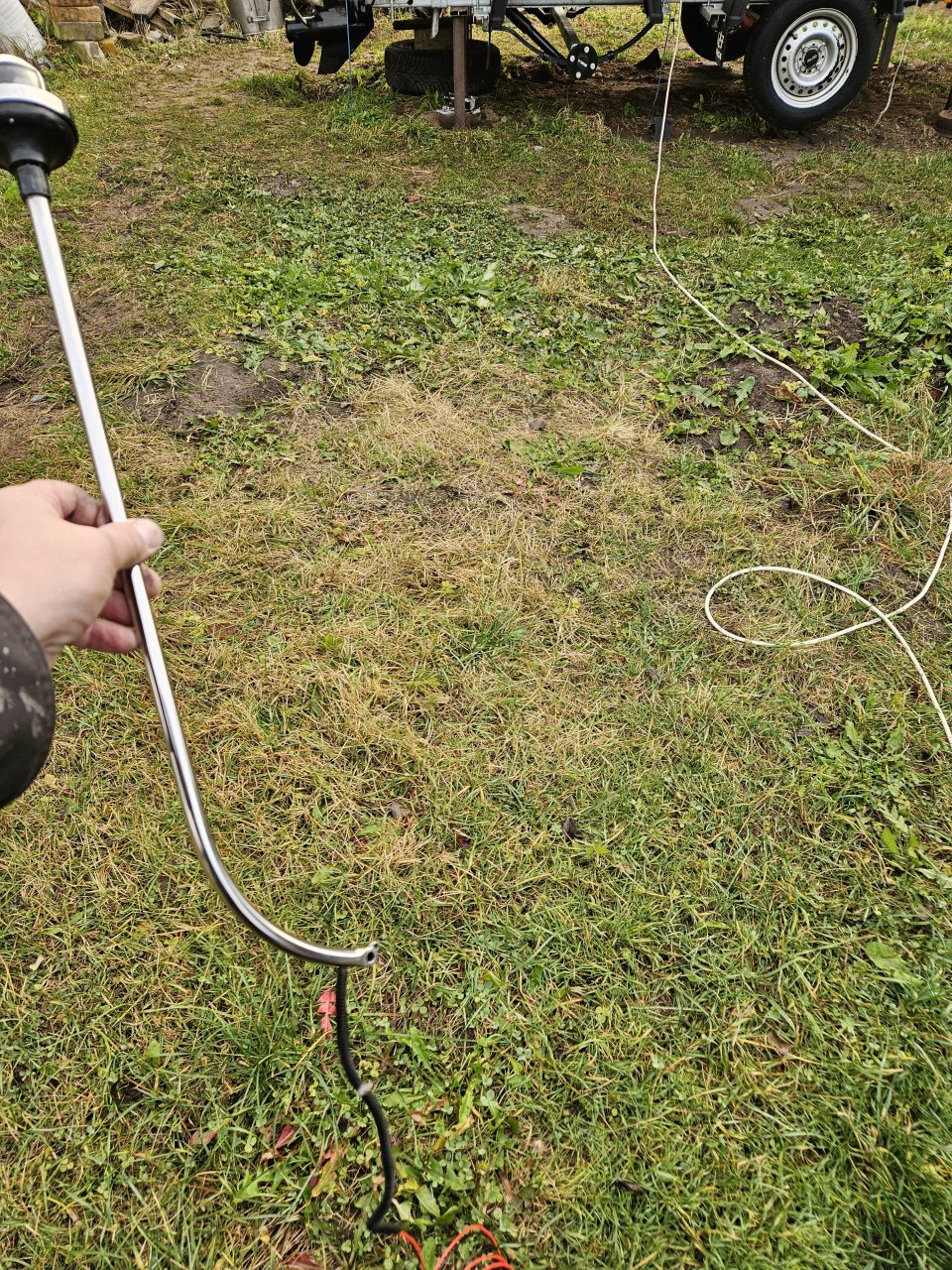

1 880
Так как-то, правда, провод не с той стороны вывел.
И еще крепление в сложеном состоянии мутить надо.

1 880
Включил любимую лухину Линду, подумал, и решил ,так пойдет :yes::Dне должны переломатся

Проводочек петелькой сделай. Переломится так.
1 880

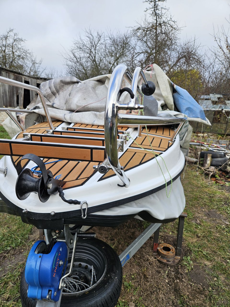

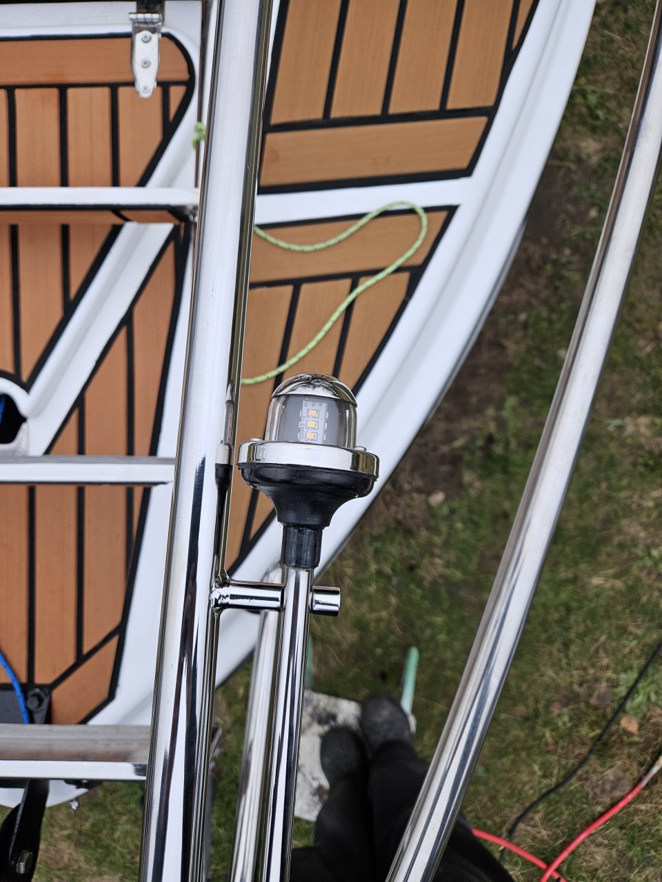

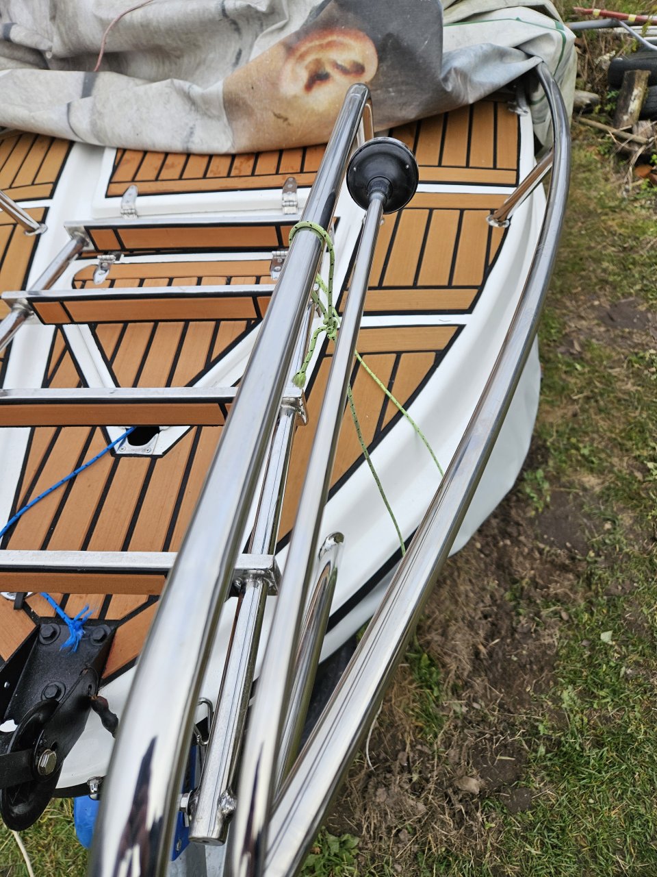

Ну и конечный результат :good:трубка 12мм стенка 1.5 ,основная 25 стенка 1

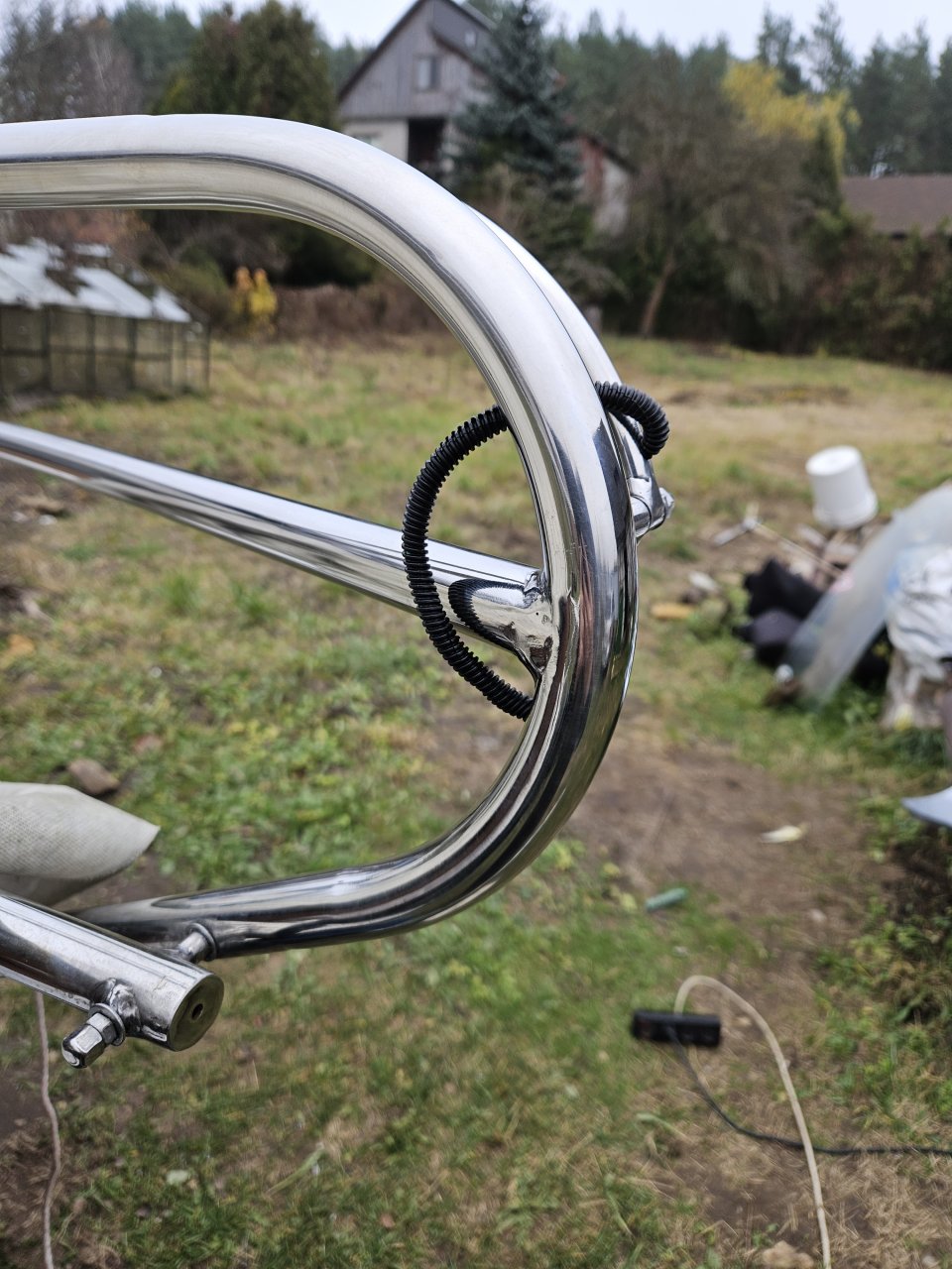

Андрей привет. Чтобы провод не переломился, надо на него одеть пружину мягкую и в гофру, проверено.
1 880
Привет
Гофра не даст переломатся, между проводом и гофрай нет места для пружинки

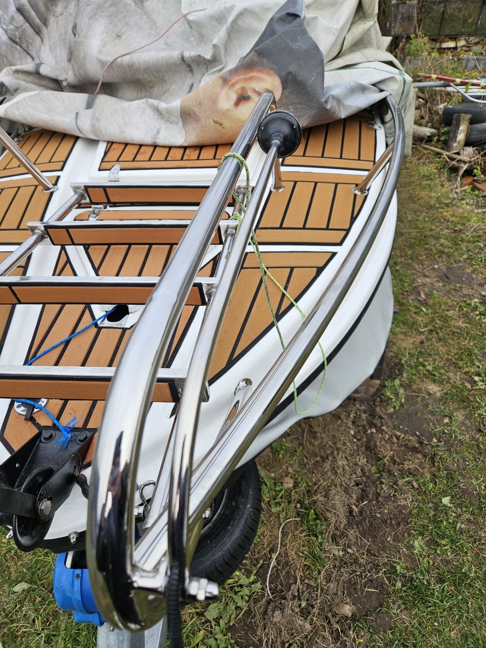

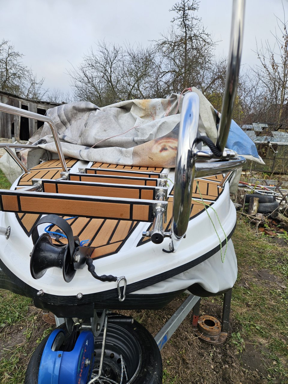

1 880

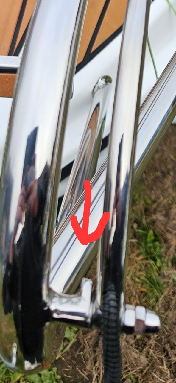

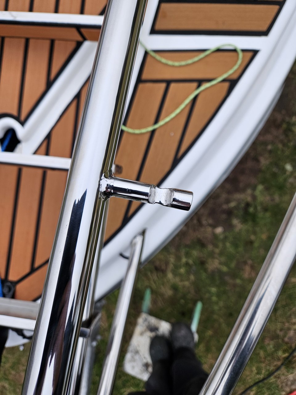

Второе ушко не видал...
Больше ни чего не придумал, хотя и перемычку приварил,и уперался фанарь, и на сложаный зуб зделал,чтоб уперался
Так вот получилось,хотя дкэуал на 4 болтик как штопор делать, в итоге решил 4мм шплит,правда нет пруточка 4мм из нержи,позже куплю выгну,типо как на фото

1 880
Мне кажется что скоро тебе понадобится третья ось :D
Я спецом как можно тоньше нержавейку использовал,кроме лестницы,хотел с 1мм или 0.8,невышло,ступеньки

А в лесенке то ступеньки плоские сотворил! А разорялся то.
