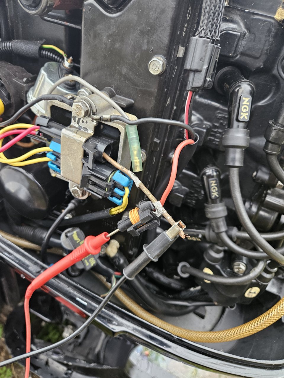

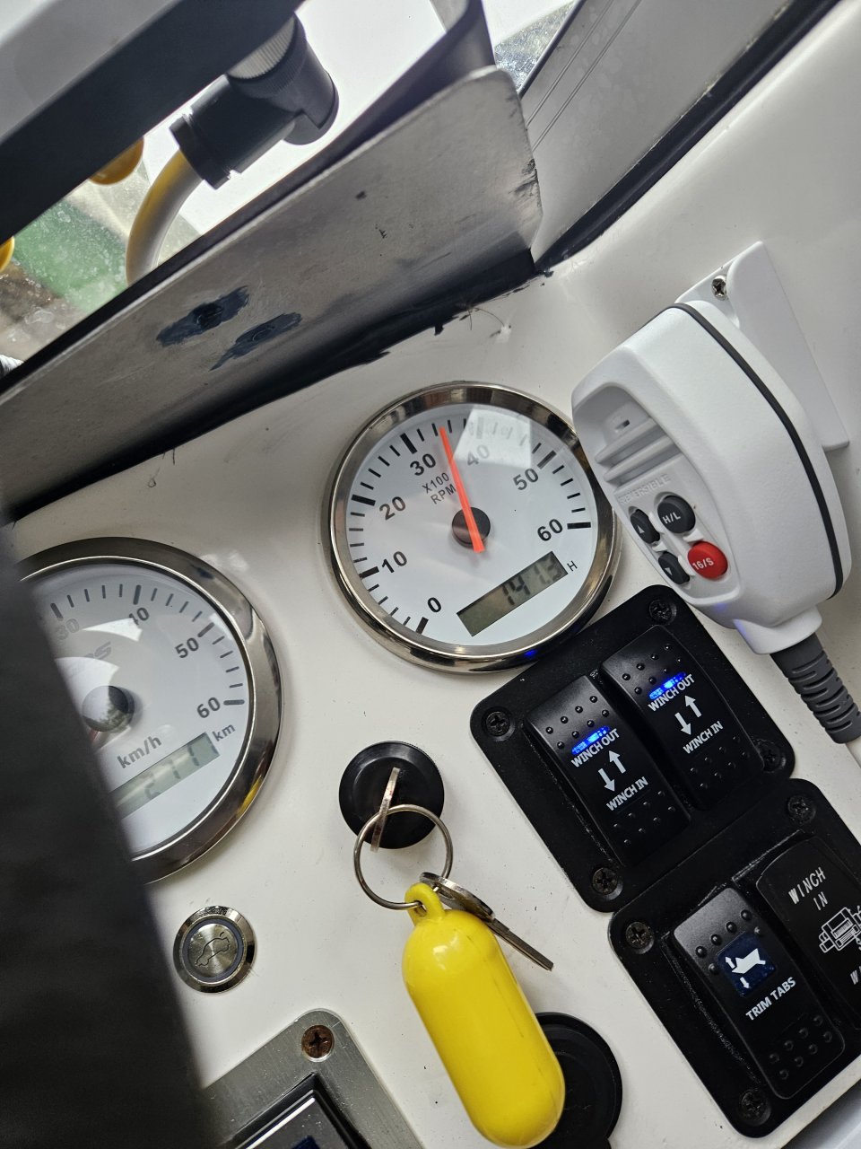

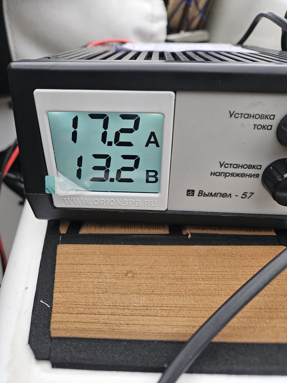

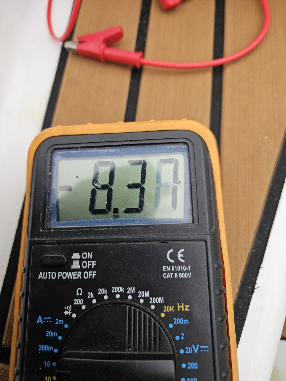

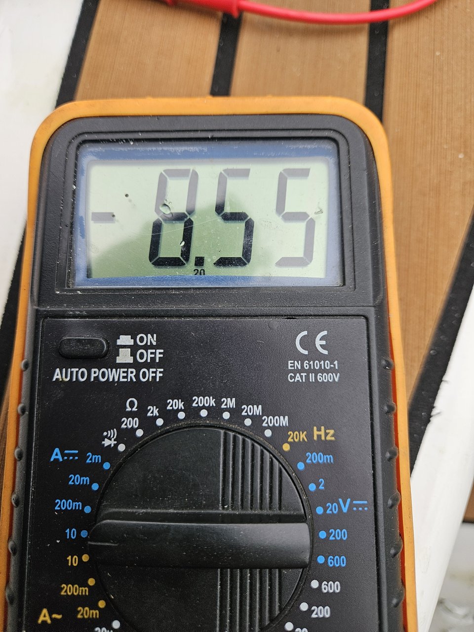

1 880
Ииии,вот:unknown:, но было 9,23Ампера,
266287
266288
266289
266290
