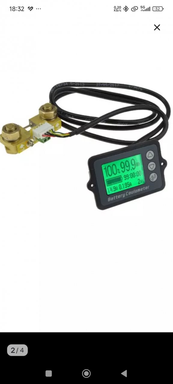

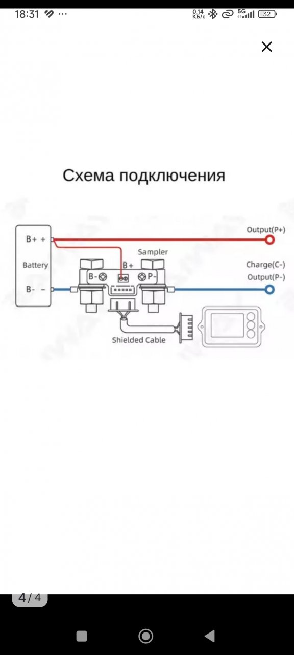

Если ставить апмерметр для контроля тока генератора мотора то как это грамотно сделать? У меня валяется амперметр доя лифера, пока не устанавливал. Он через шунт подключается к лиферу по схеме

Не знаю можно ли им ток генератора мерять. Он показывает параметры лифера, напряжение, степень зарядки, ампераж и рассчитывает на сколько хватит аккума при текущем токе потребления.

Амперметр и вольтметр в одном флаконе. С функциями дополнительными.
Скорее ваттметр, показывает потребление,расход,приход,и остаток с лифера,так вроде
