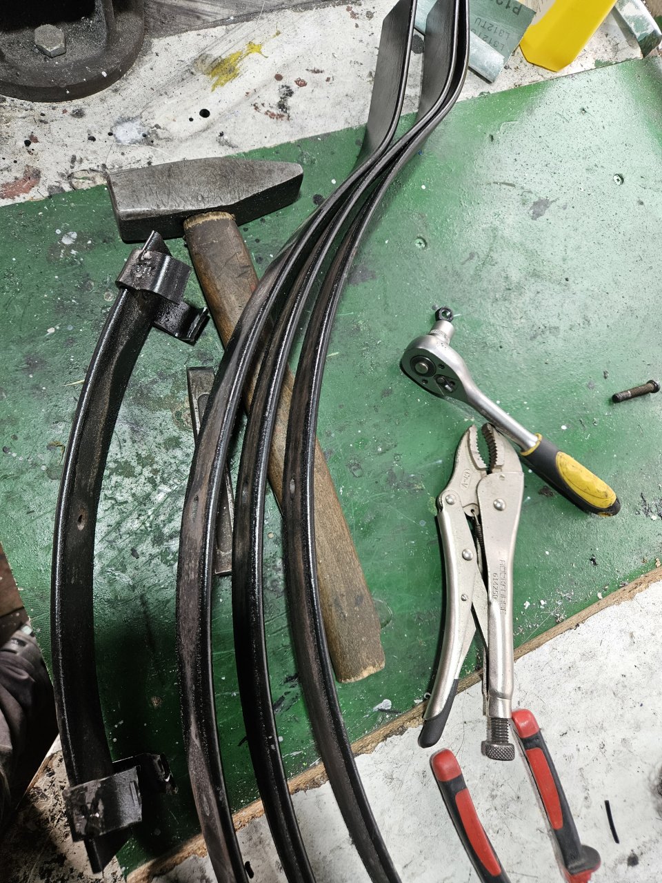

Выкинем первый после подрессорного листа, ну или тот, что под подкоренным.:yes:
1 884

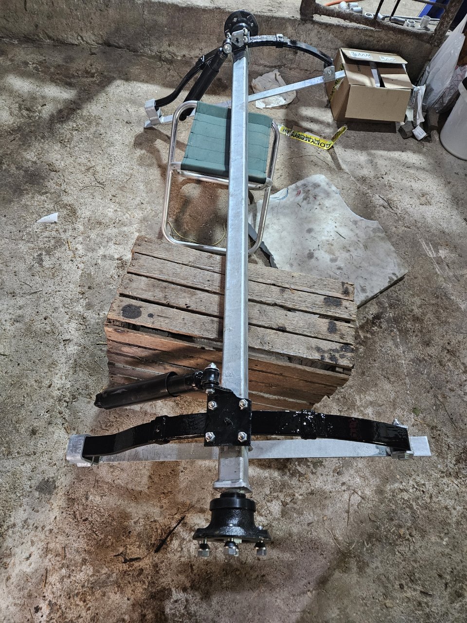

Ось на половину собрал, минус по листу на рессорах, вскроем подшипники :dedok

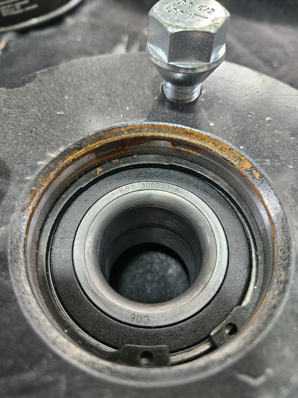

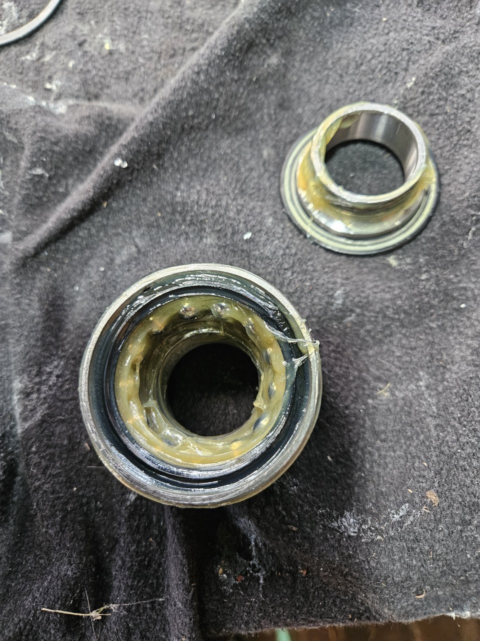

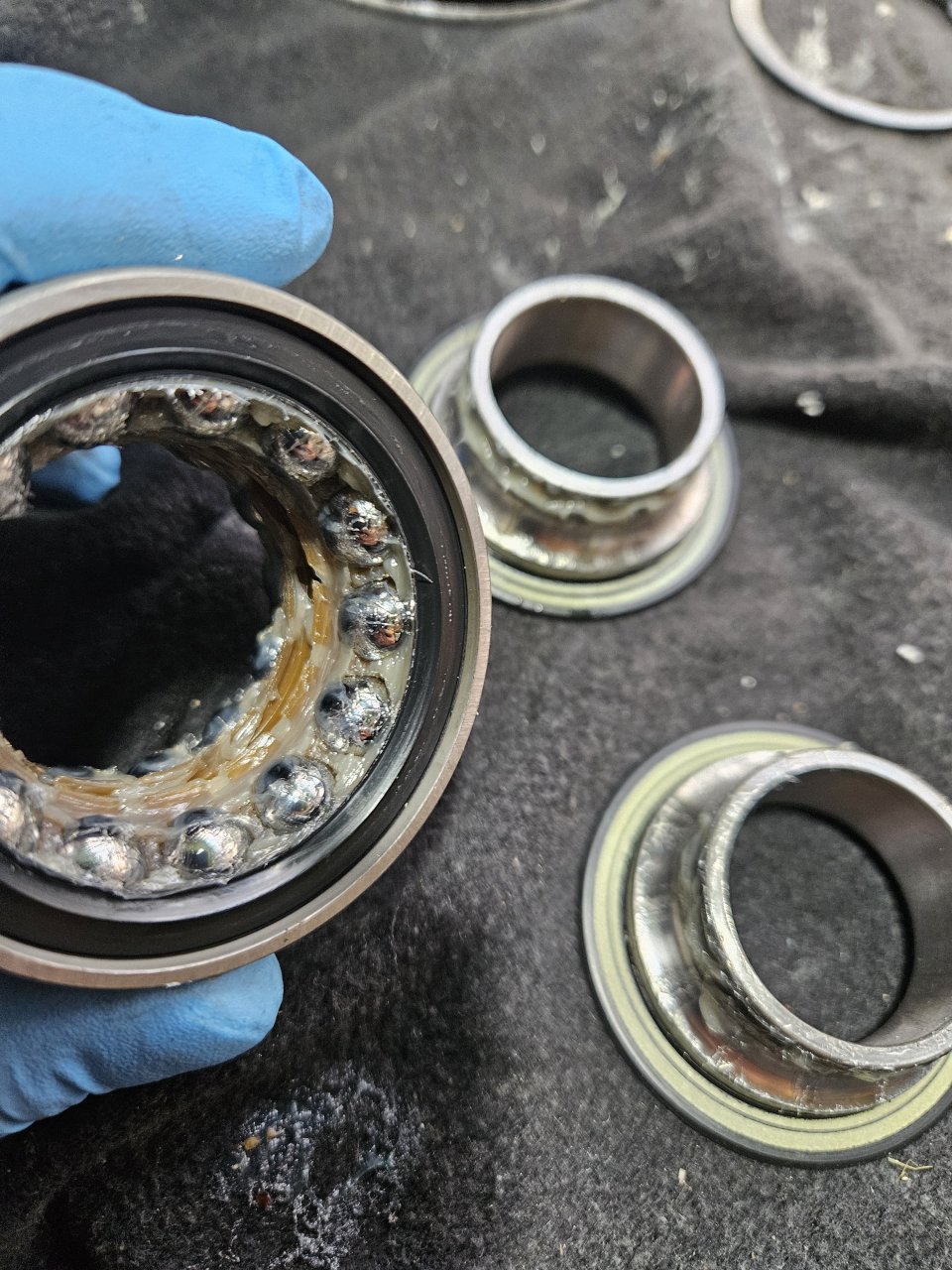

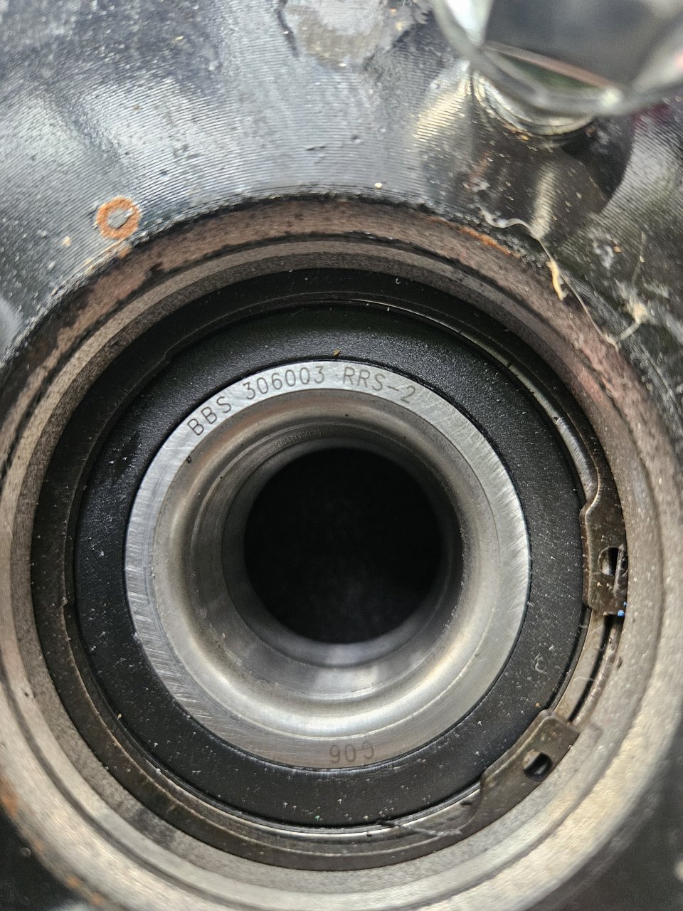

На подшипнике два пыльника на сторону,это радует,смазка в саляре с бензаком смылась быстро,заложил водостойкую
На второй ступице видно ржавчина,колпачки на гермет PU посажу
