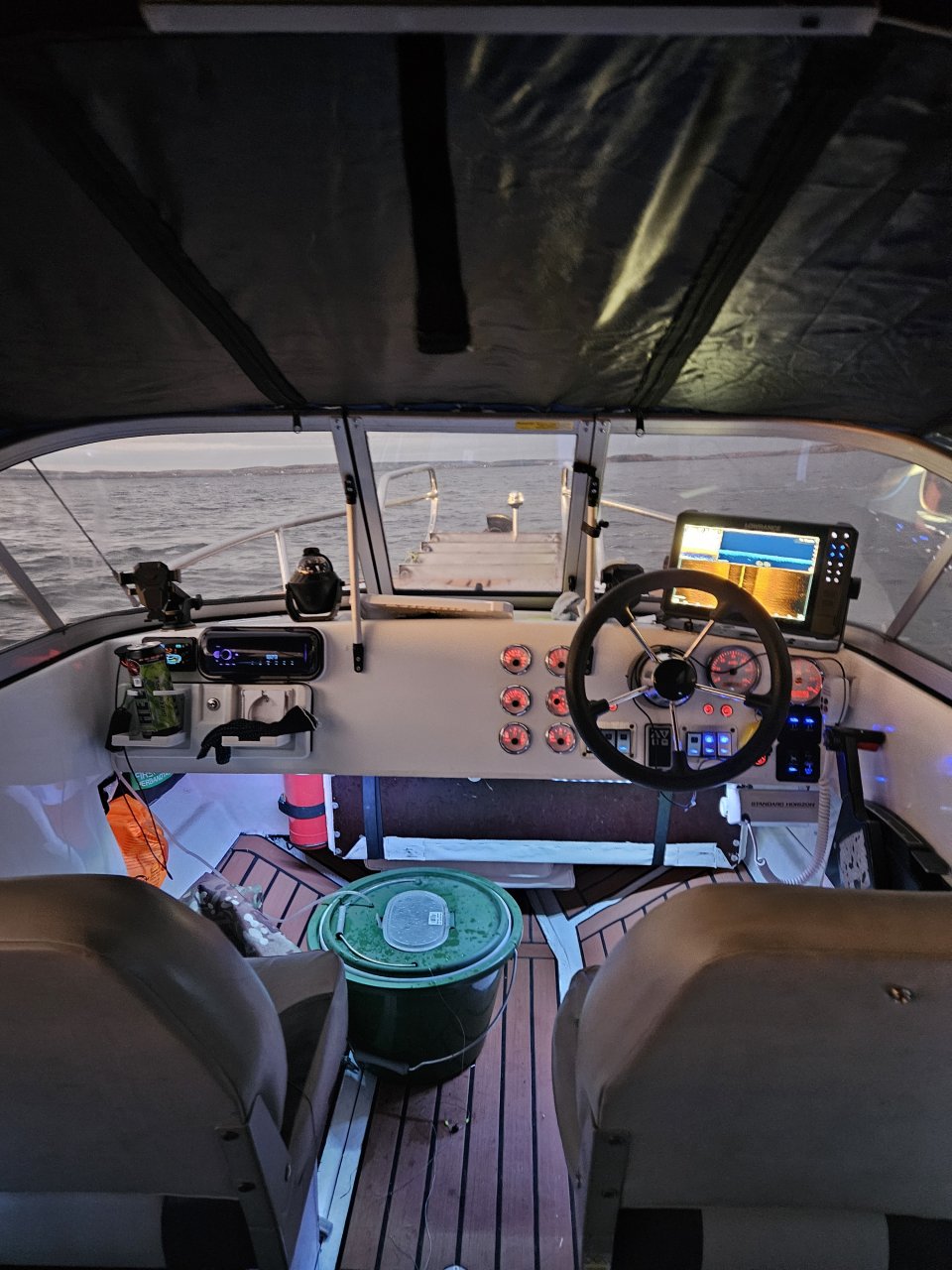

Должен признаться, немного некомфортно в +2 спать в одном термобелье и с запахом от гелькоута, т.к. там, где лифер ставил, труба подачи горячего воздуха.
Но сделаем скидку на мое образование :dedok, разбудили те, кто на шариках летают, безобразие, спать мешают.:mad::D
