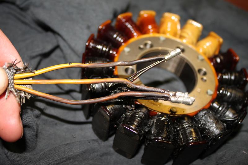

266205
Такие картинки, давно уже не редкость. Это- результат большой нагрузки на генератор с постоянными магнитами.
А перематывать его проблема?

Это на много дешевле (речь про потраченный бензин), чем сгоревший регулятор, или генератор.
А точно картинка от перегрузки? Как можно перегрузить генератор большой емкостью АКБ?
Может это всетаки картина КЗ??

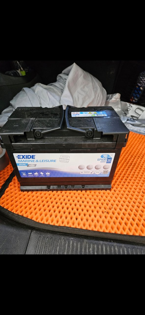

Если я лифер 100а/ч параллельно подключу к основному акб 70а/ч agm, генератор потянет зарежать?
Например холодос будет работать, ночь, а день будет ходу
Как минимум это два АКБ разной емкости, материаллами проищводства и вообще устройством. Крайне не рекоменловал бы их соединять в общую цепь. Если у них одинаковые условия зарядного тока, и есть необходимость их заряжать от одного источника, ставь разветвитель заряда.
Если АКБ емкостью 70-100 А/ч, разрядить на 70-80% он в момент заряда, способен и будет потреблять ток под 30-40 ампер. Это выше нагрузки на генератор с номинальным током 20 ампер. Такое генераторы не держат. Добавь к этому ещё потребители на лодке. То есть, по сути- это и есть почти КЗ для генератора.

Два заряженых в паралель подключенных нечего им не будет, при том лифер по бмс отключится, лифер будет высаживатся первый
Можно и разделить поставить,но что то Андрюха не советует нагружать генератор

Чего это agm такой ток будет для заряда потреблять?
А чем отличается agm от обычного автомобильного кислотника? Ни чем, кроме того, что у него кислота в виде геля. Остальное- все тот же свинец и те же токи на заряд. (согласно характеристик на марку АКБ)
Ну да, 7 ампер ,ток его заряда,
