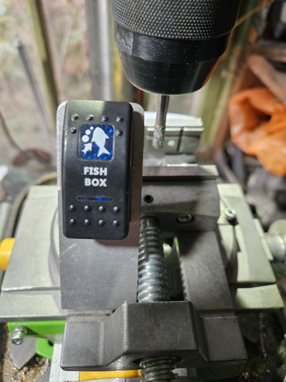

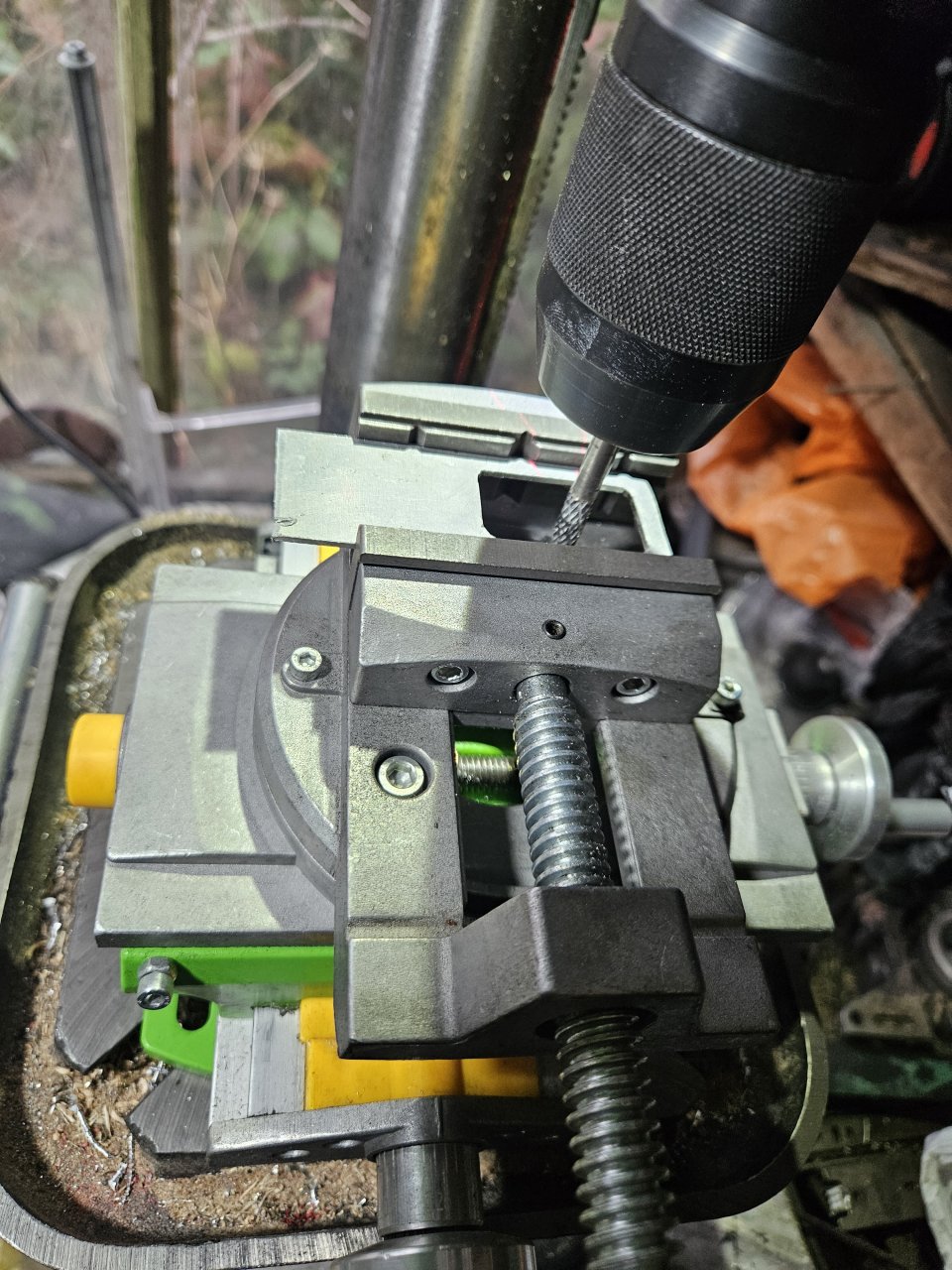

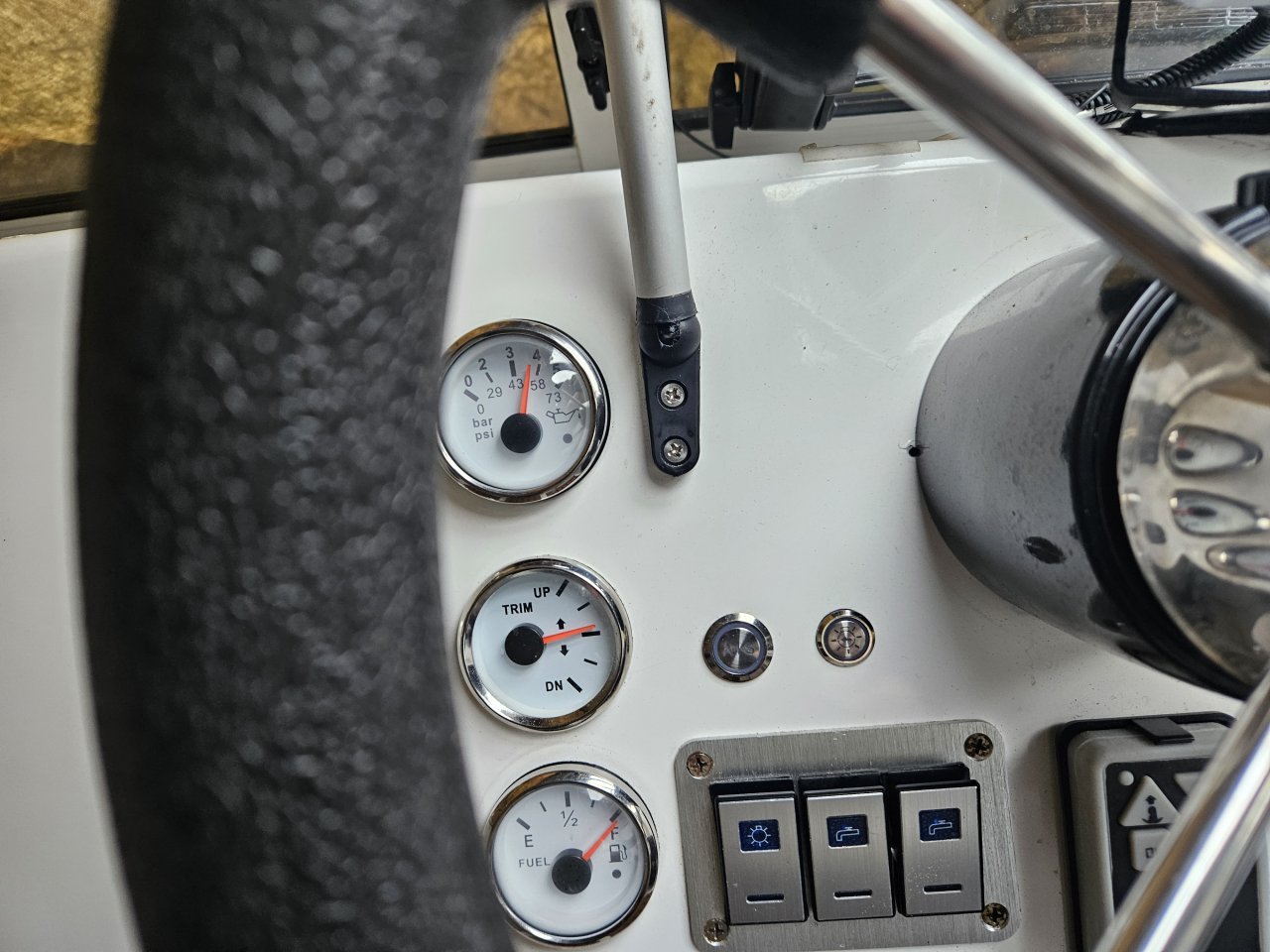

Кнопку под мойку переносить буду,не место ей под сидухой,в полку вверх вставлю,места уже нетПосмотреть вложение 266178Посмотреть вложение 266179
Дрелью много не насверлишь. Настольно-сверлильный у того кто руками что то делает просто необходим я считаю . правильно Андрей Танкист выше сказал. А у тебя еще и фрезер из него получился. на маленькой подаче вполне себе! В общем :good:

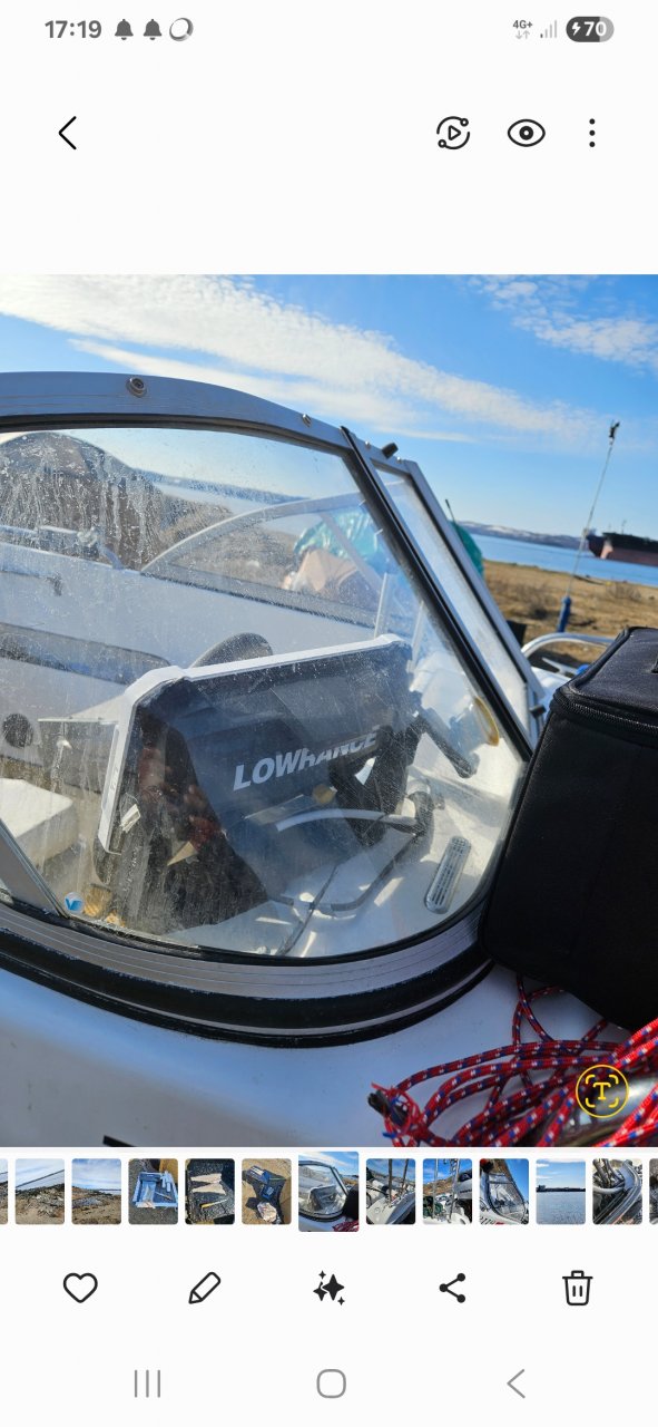

А что за датчик в паре с этим прибором идет?

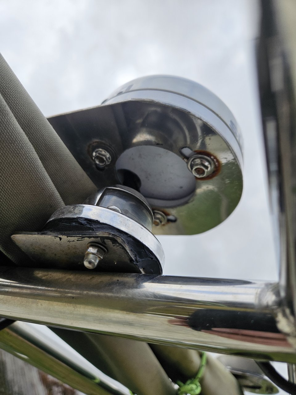

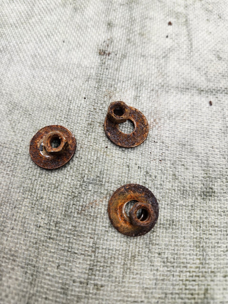

Пиз...ц какой-то, сезон оцинкованые болты на тарге, на креплении компаса во что превратились, поставил из нержавейки.

Нак там цинка кот наплакал, а ты по морю две недели рыбачил ;)эти болты с гайками за год и на открытом воздухе ржавеют
Длительное нахождение оцинкованных изделий в морской воде возможно лишь при достаточной толщине цинкового покрытия (около 300 мкм). zinkportal.ru
1 887
Да,но до воды точно не достовало, 157см ,померял,до воды
[/QUOTE]
Морской бриз делает своё дело, он ещё в не герметичные приборы проникает зараза))

Да, и нержавейка тоже, но нержавейка держит, а цинк нет, но еще может быть что к нержавейке прикрутил,может реакция там какая пошла :unknown:
Сто килограмм винтов, болтов, шайб, гаек из нержавейки- и будет всё в порядке. :hahaha:
У меня даже фаркоп на машине, на нержавеющих болтах. :yes:
