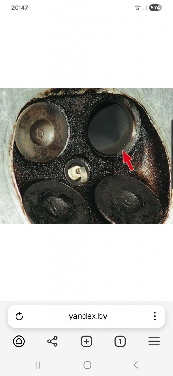

Где ты на фото хоть один просевший клапан видешь? Ты их в живую видел? На просевшем клапане буде космическая фазка рабочая, я 45° только один подрезал, все осталтные 30 и58,чтоб до 1 мм,зделать рабочую фазку, все,боььше ни чего не дела ,кроме притирки, на фото видно

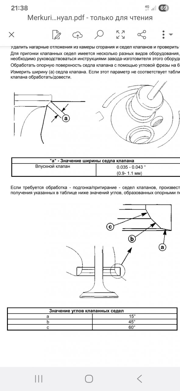

Давай попытаюсь "на пальцах" обьяснить...
Если клапан и седло имеют одинаковый угол-площади прилегания по всей ширене поверхности. При образовании малейшего нагара или попадания частиц на седло или клапан имеем не прилегание и в дальнейшем прогар....
Ращный угол делается для того чтоб была минимальная площадь, боььшее давление и более плотное прилегание. По мере износа, углы в месте прилегания становятся одинаковые и площадь растет. Разница в углах между седлом и клапаном не дольшая и составляет 0,2-1градус. После обработки седла нужно также восстанавливать угол клапана или менять его, а не как не притерать разбитый.....

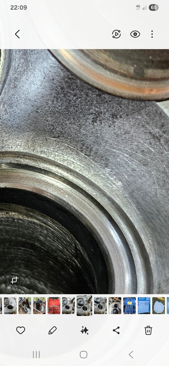

Вот так ,но серединке должна быть рабочая фазка,

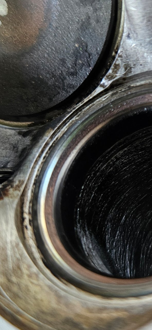

Ты трезвый? Ты видел чтоб я седло менял? Ты видел чтоб я клапана менял?
Я тебе и пишу, что рабочая 45° что былт не попятно? Ты мне сейчас про разницу,
При разнице получится матовое седлр? Или ты даже не видел и не смотрел на фото где поясок после притирки остался блестеть?
Углы ,кроме 45° , делают рабочую фазку,которая в моем стучии 1 мм выше крыши, я ее и подрезал, была больше, что не так?
Тебе видно на фото?
Тебе видно на фото?Посмотреть вложение 264799Посмотреть вложение 264800

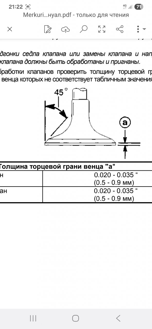

Не вижу что ты там подрезал, вижу толщину притертой канавки на клапане и она не правельная...
1 880
А почему она не правильная , если ее расположения так с завода :hahaha:,тебе под микраскопом прислать, чтоб ты линейку приложил на экран:lol:
Подрезал, делал уже, не видишь? Ну ,я ничем помоч не могу

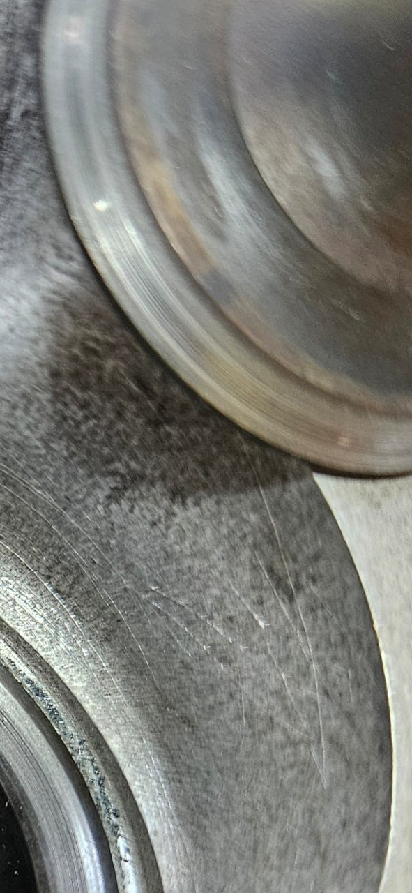

При чем здесь след от фрезы, я говорю о пятне крнтакта седла с клапаном....
Ну, и что ты видешь? Не видешь матовый след?
Луха, диаметр 20мм :hahaha:,все очень сильно приближенно
1 880
Луха, фаски после разборки были не больше 2мм, можно было и не подрезать

Смотрю на фото седла и глаза кровоточат. Фаска 45 слишком широкая и шарошкой "алмазной" кольцевых канав наделал. Я этими "алмазными" шарошками не пользуюсь потому, что они сделаны от балды , и вместо того чтобы упростить притирку надирают кольцевых канав на фаске. Нормальные шарошки абразивные стоят примерно как весь набор зенковок. Седла меняют только если в них прогары что зубочистка пролазит в дыры или если лопнуло. В остальных случаях все 3 угла прирезаются. Тогда фаска 45 становится нужной ширины и притирается клапан. Если клапан хоть немного протерт и вместо плоской фаски ощущается скругленная канавка, то клапан под замену.
