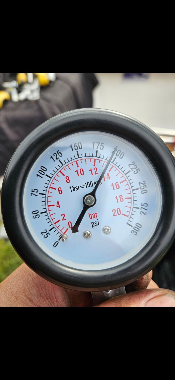

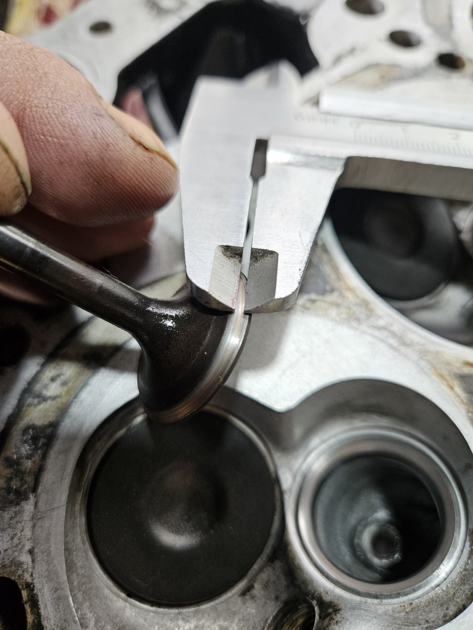

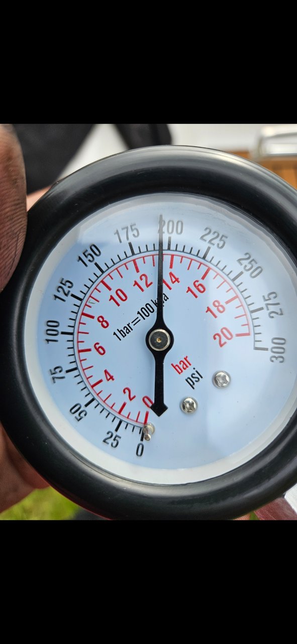

Для георга ома, спецом рассухарил и померил

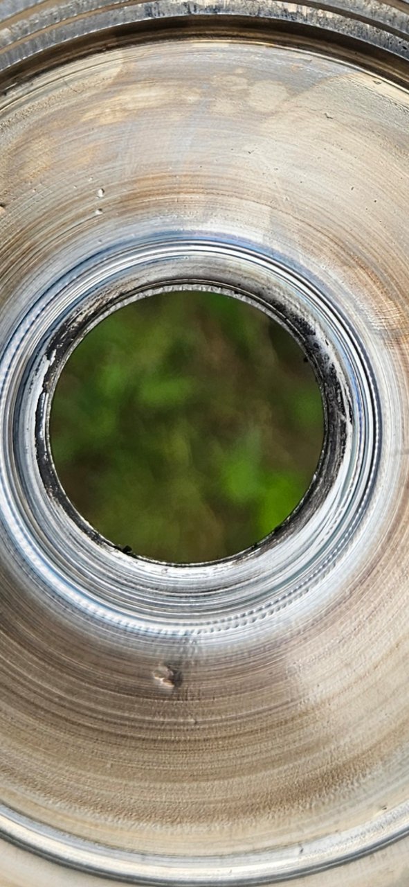

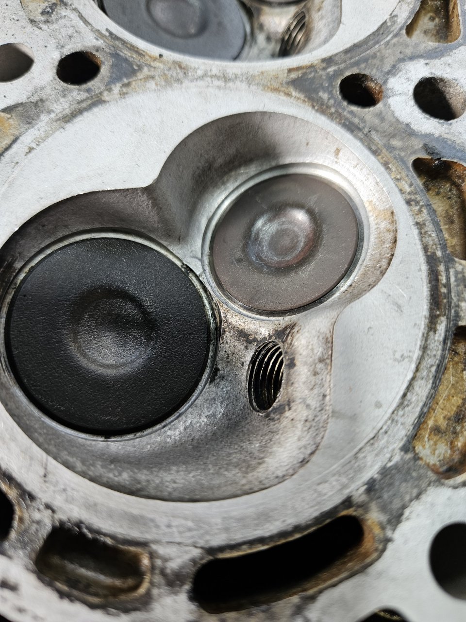

Для богородского мастера китай шрота, с максимальным пробегом после его ремонта 20К км :hahaha:
В головке блока маринер ,не утопленые тарелки, и как только она утопится, а это всего мм1.5 -2 надо, на замену седло сразу,
Но ты мастер ,можешь и подрезать, и в уши насцать ,

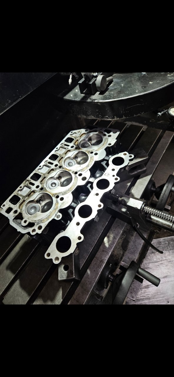

Сняли 5 сотак
Для тех загнивших, которые с дивана пишут, фрезер работае с пылесосам, спецом звонил спрашивал про разбор головы , сказали не нужно, немецкие станки в этом сервисе работают на ура

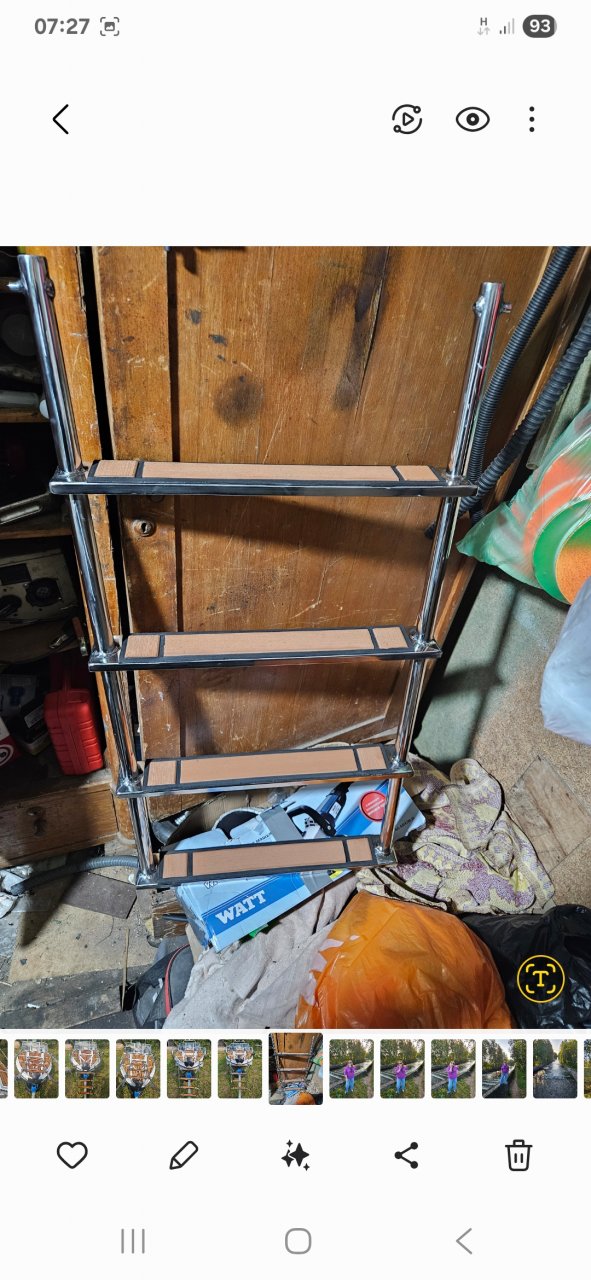

Переделал лестницу, был куплен профель 60×30×2, распущен, из него ступеньки
Voivano отдельное спасибо за фрезы, 25мм отверстия на сверлильном станке режут:good:,в нержавейке

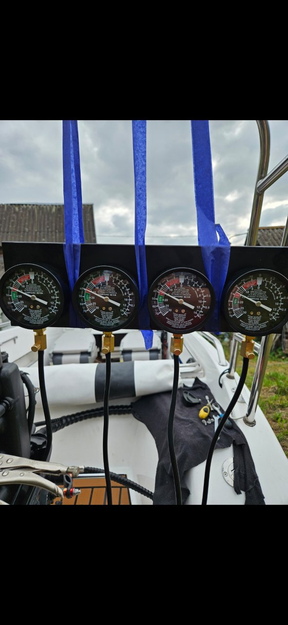

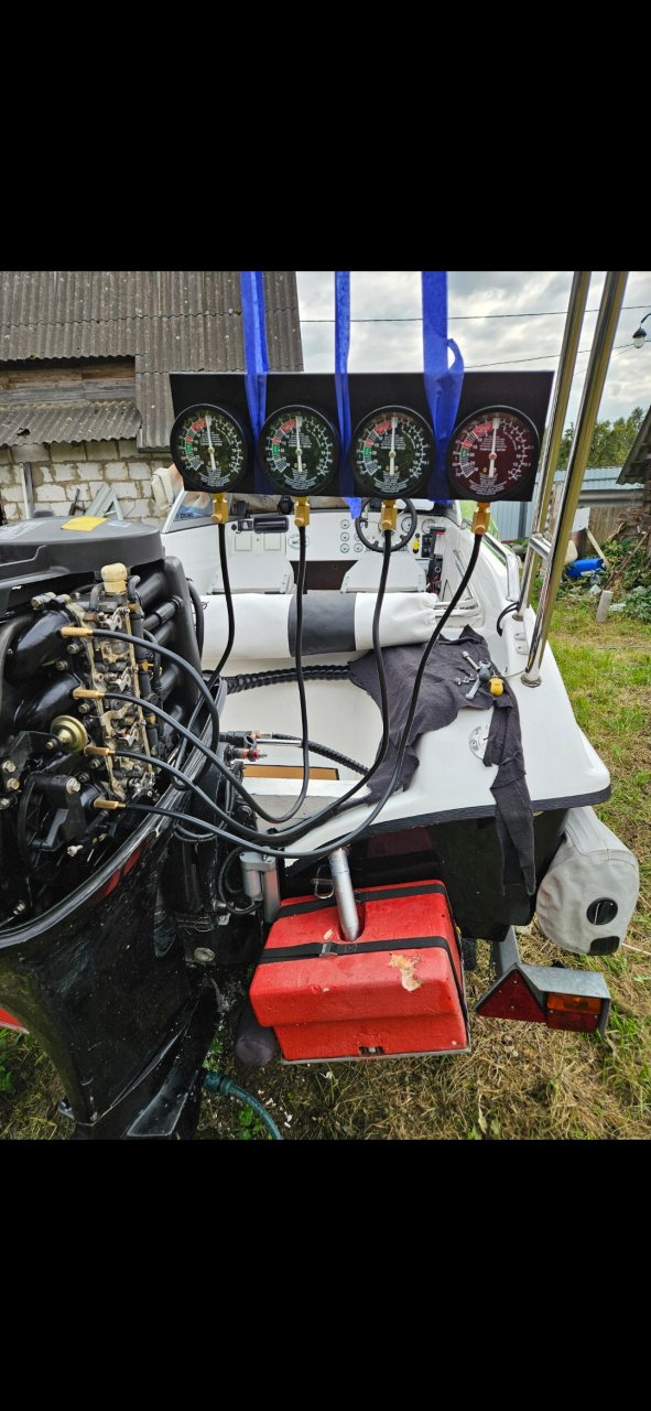

1 887
Вакуумметры даже удивило, что все четыре показывают без отклонения, предыдущие разбирал и подгонял путем перемещения стрелки. :hahaha:
Забиль, болты регулировки качества топлива, влияют на разряжения.:dedok

Хороший приборчик.
