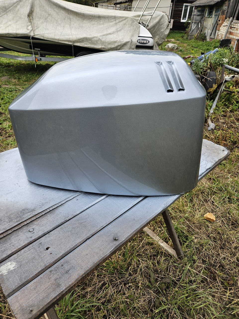

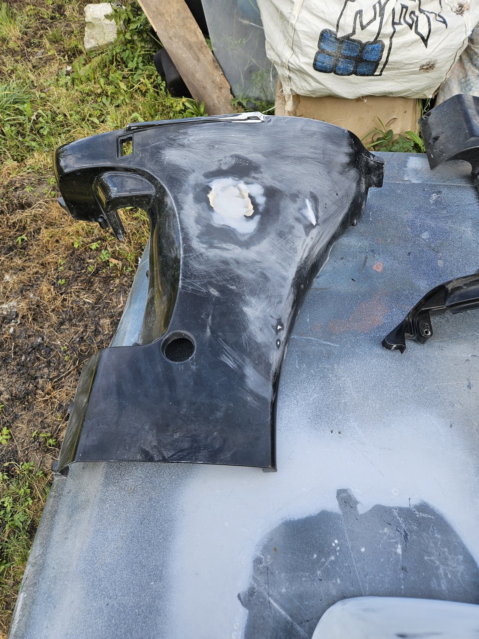

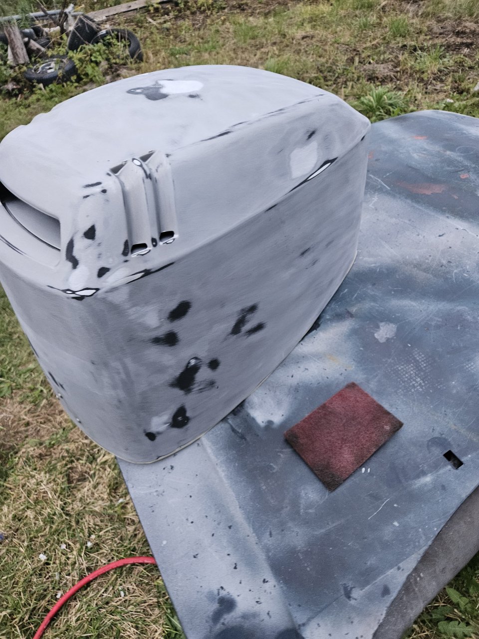

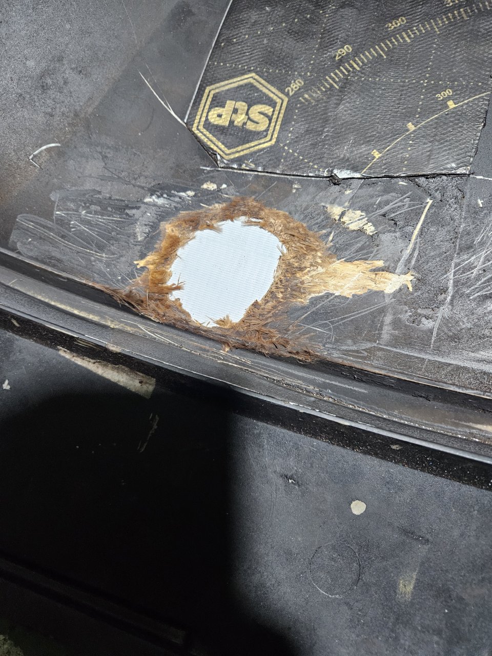

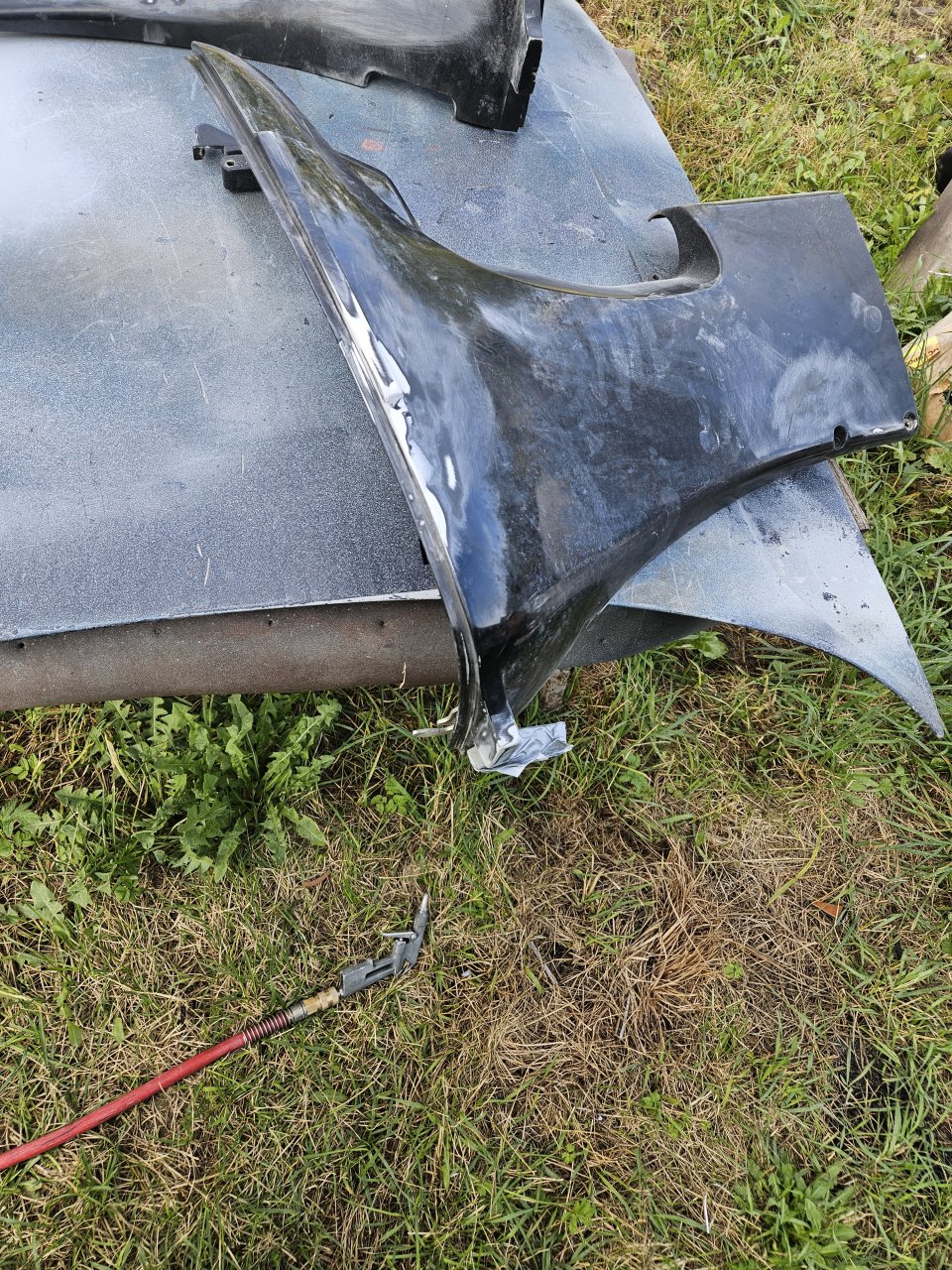

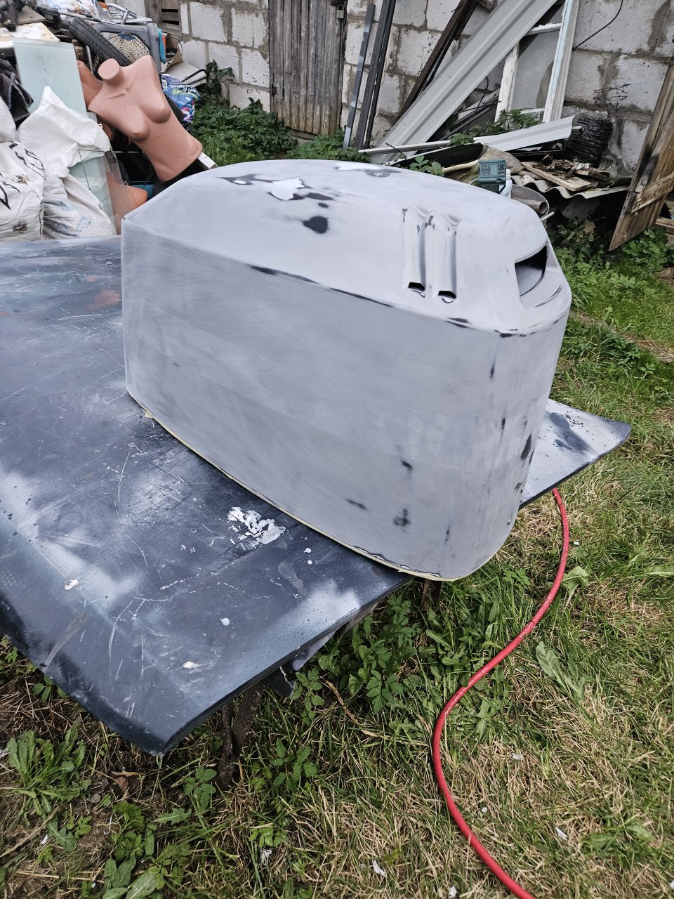

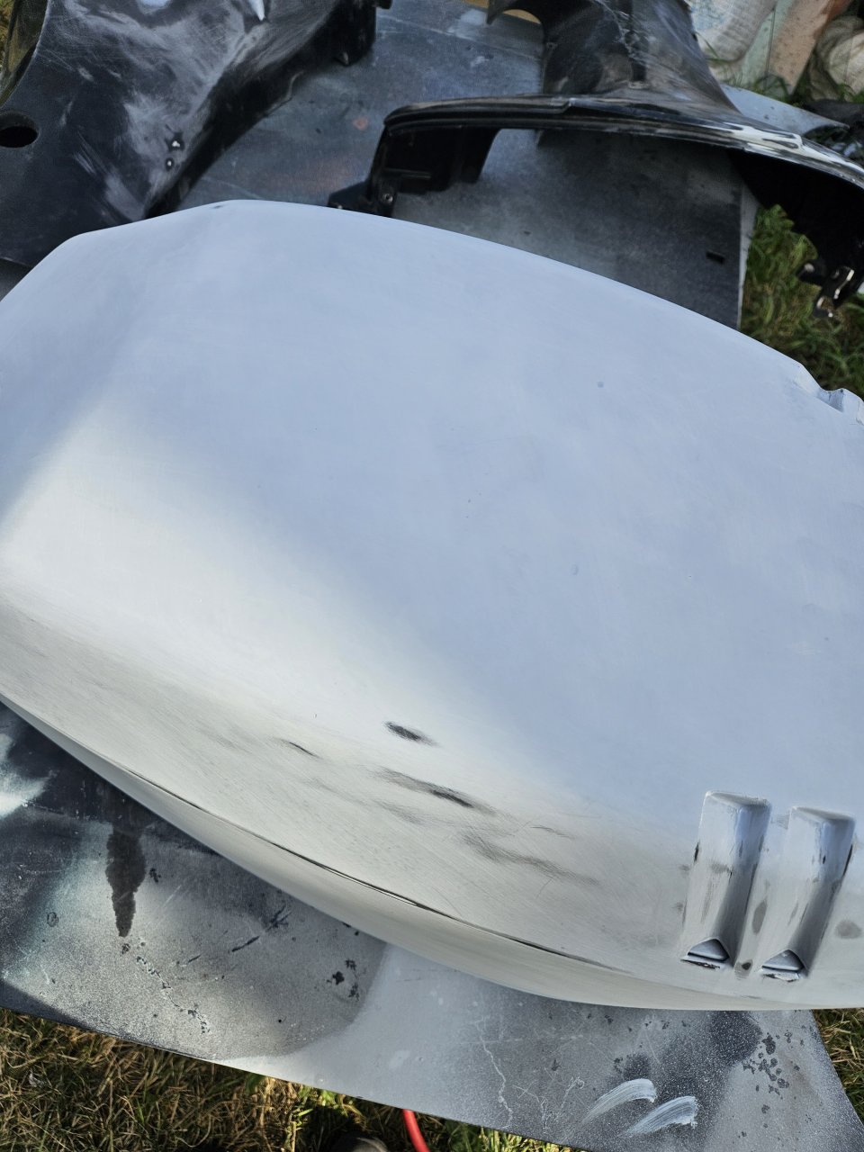

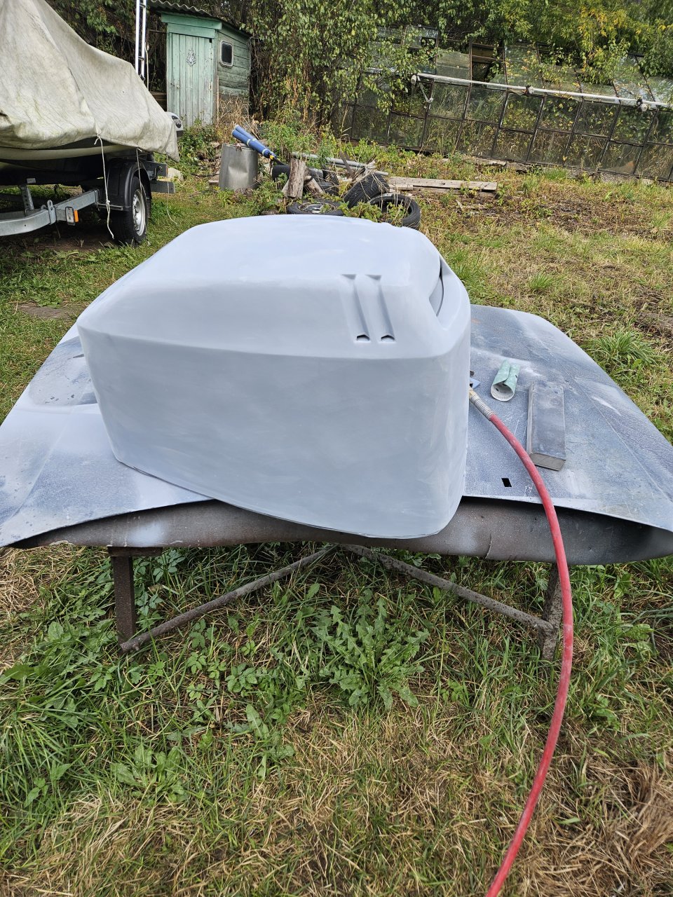

Загрунтовал ЭП-грунтом колпак, отшпаклевал предварительно.
Под значком череп и кости была маааленькая дырка, если помните, с ноги выхлоп травил, он и выжег пластик.
Расколупал и заделал, нужно время, чтоб высохла.

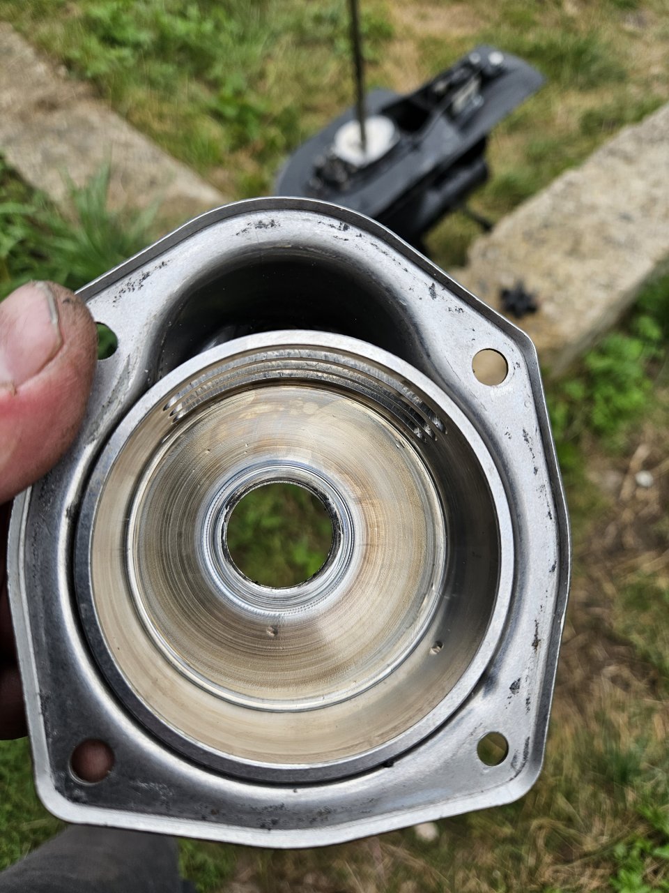

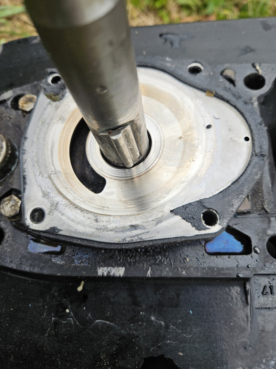

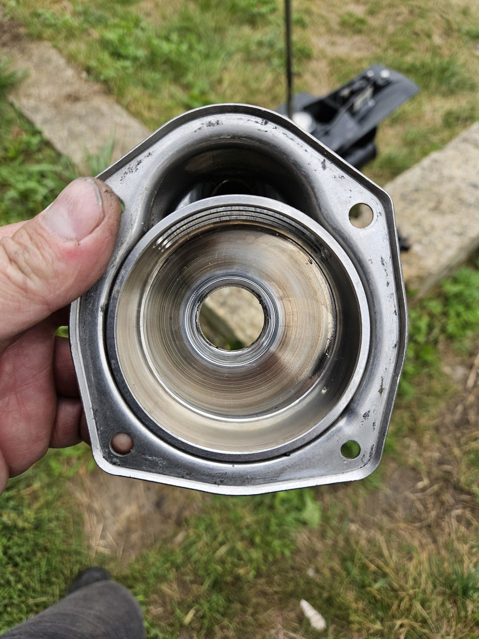

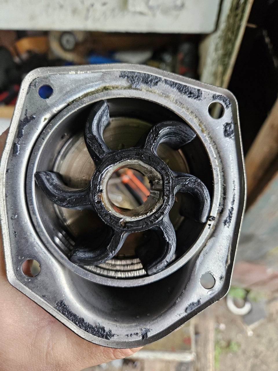

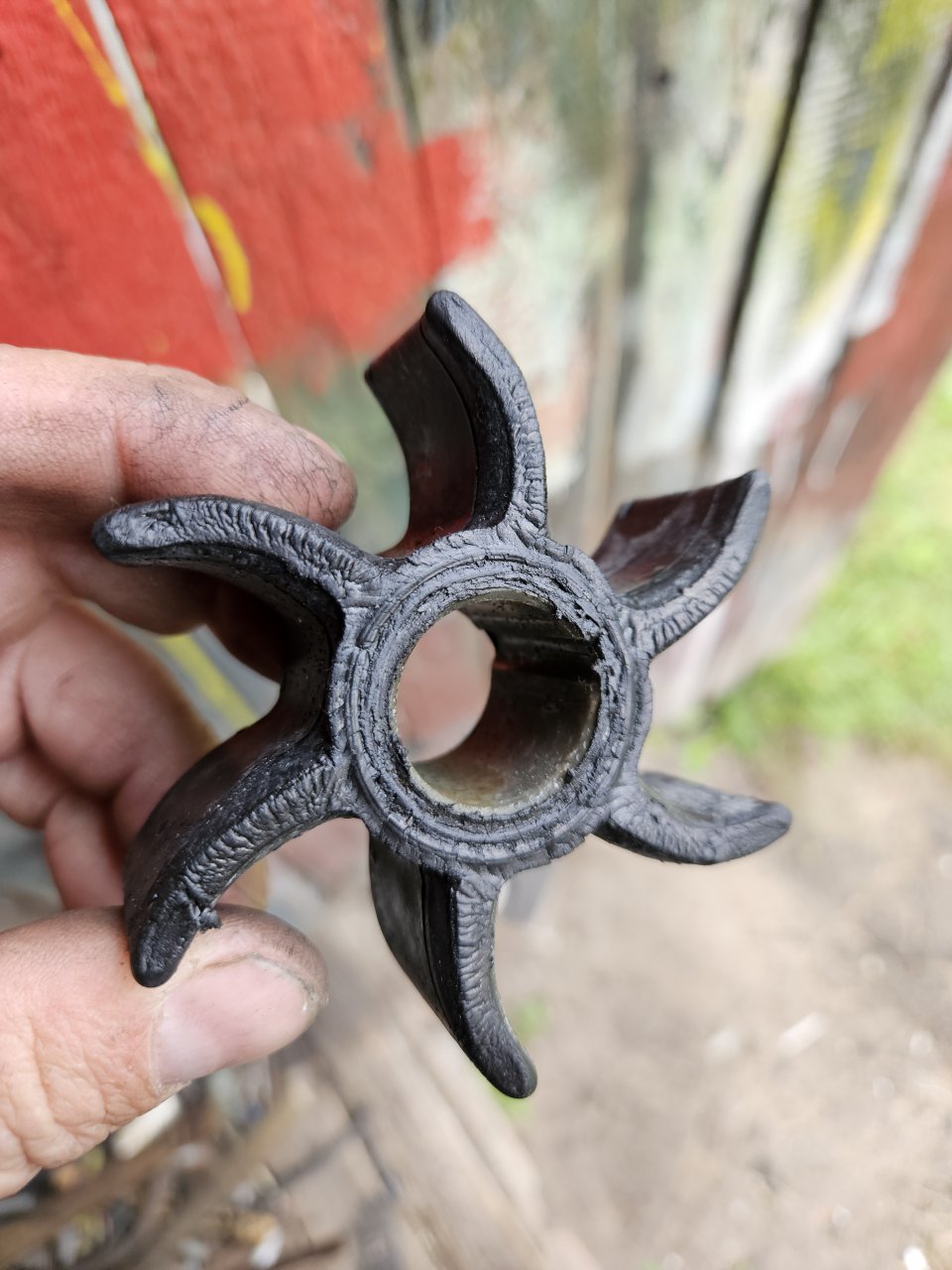

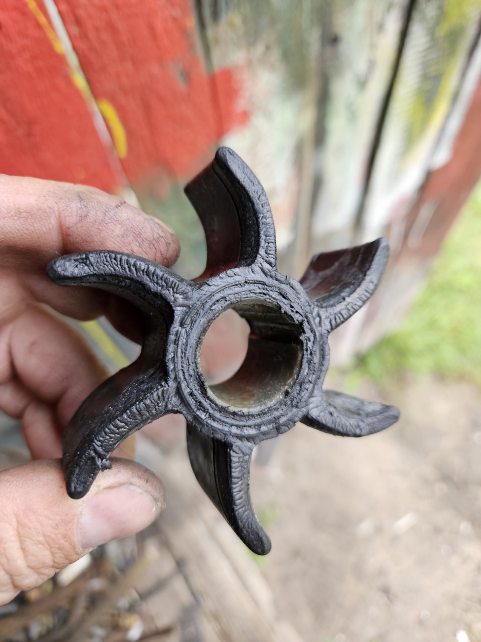

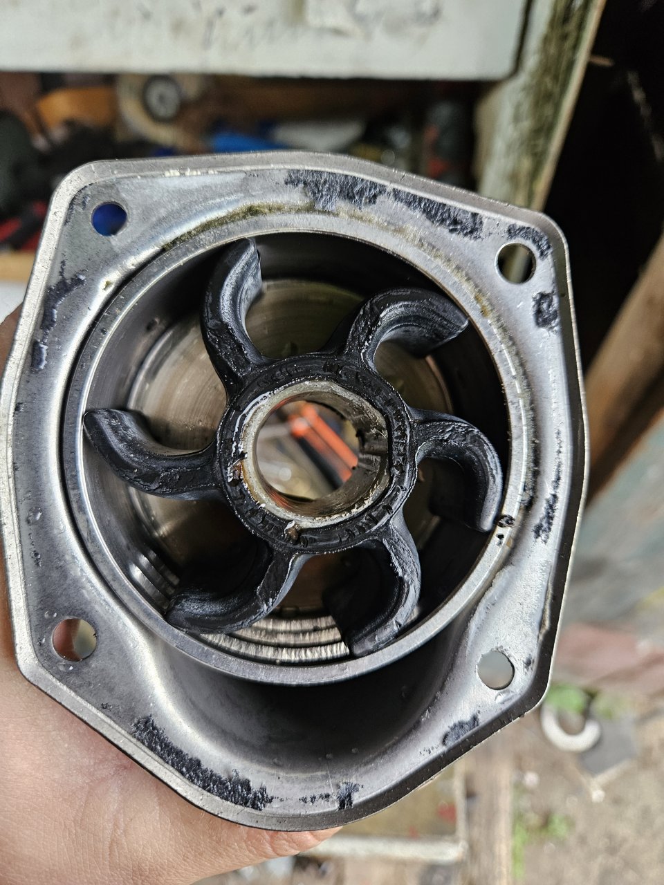

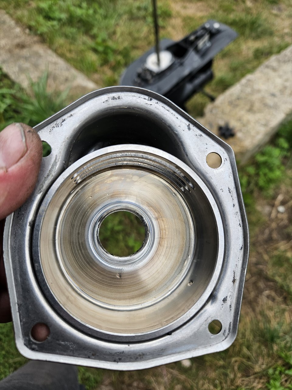

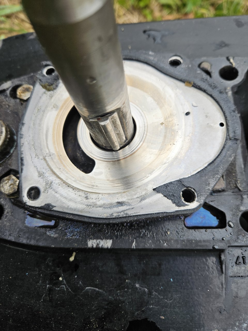

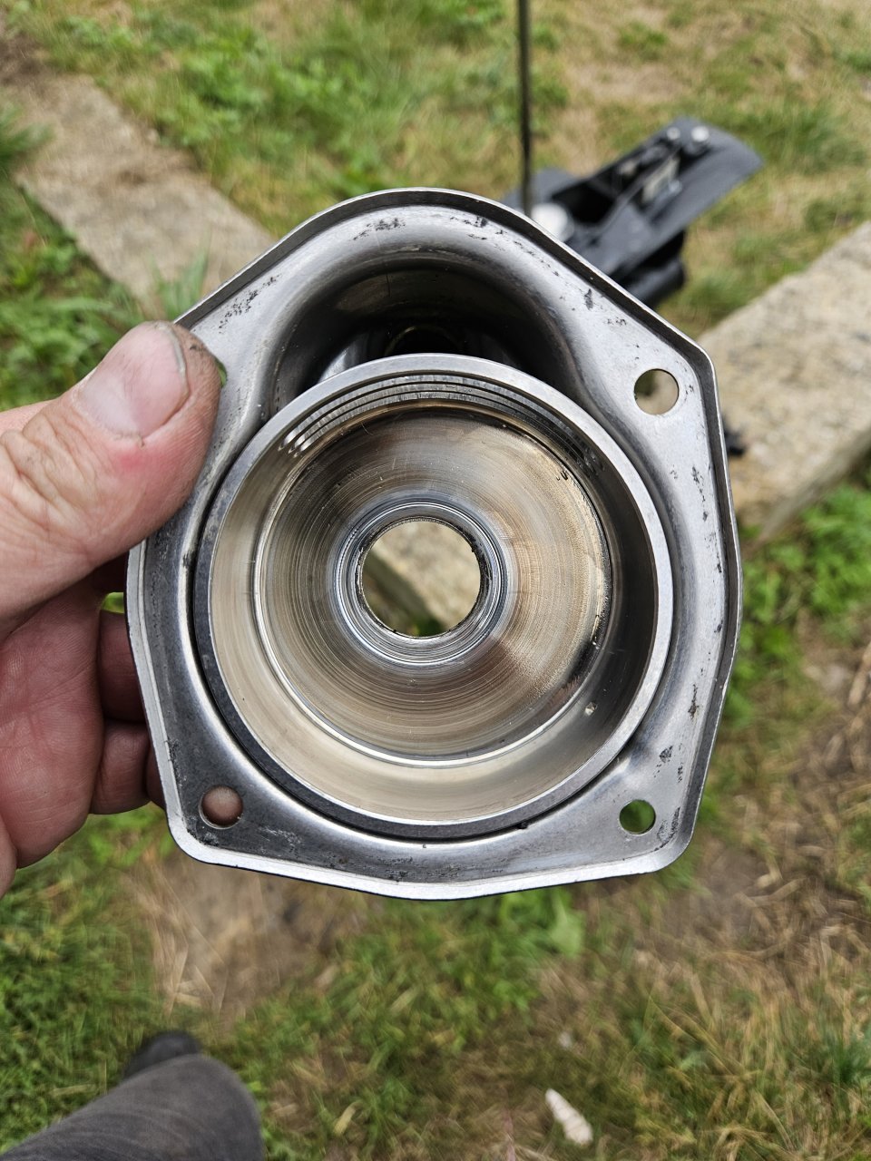

Приговаривал насос водяной, в промежутке запуска забыл воду открыть, и 5 мин не поработал, мин 3.
Запах учуял резины паленой.
Итог:
Стакан элепс, где решетка, крыльчатка задралась, но эластичная, зеркало по середине протерлось, ну и перегрев виден по изменению цвета, зимой заменю, трохи давления есть, мне до закрытия хватит.Посмотреть вложение 265450Посмотреть вложение 265451Посмотреть вложение 265452Посмотреть вложение 265453Посмотреть вложение 265454

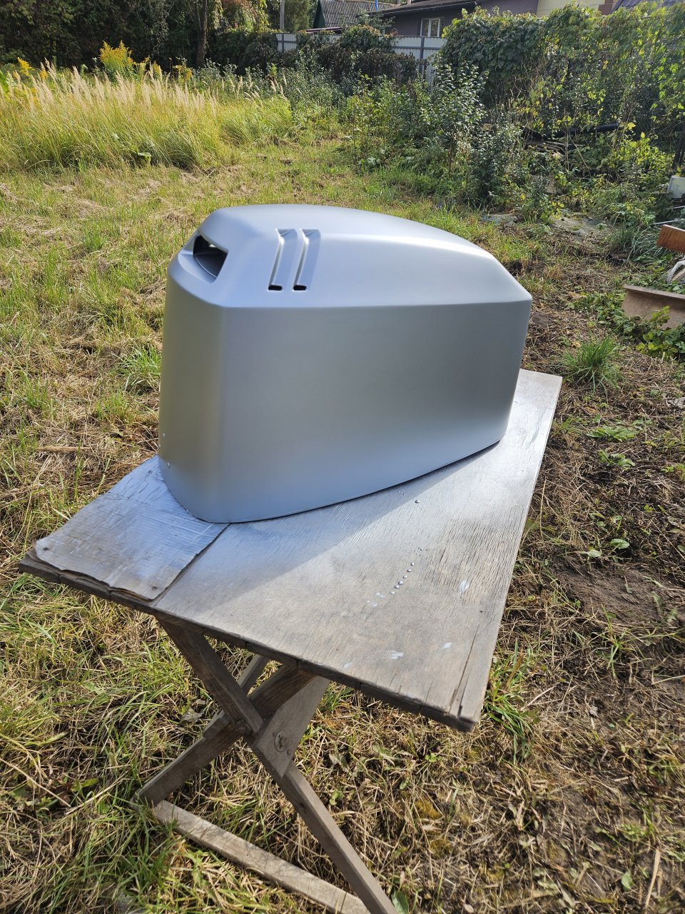

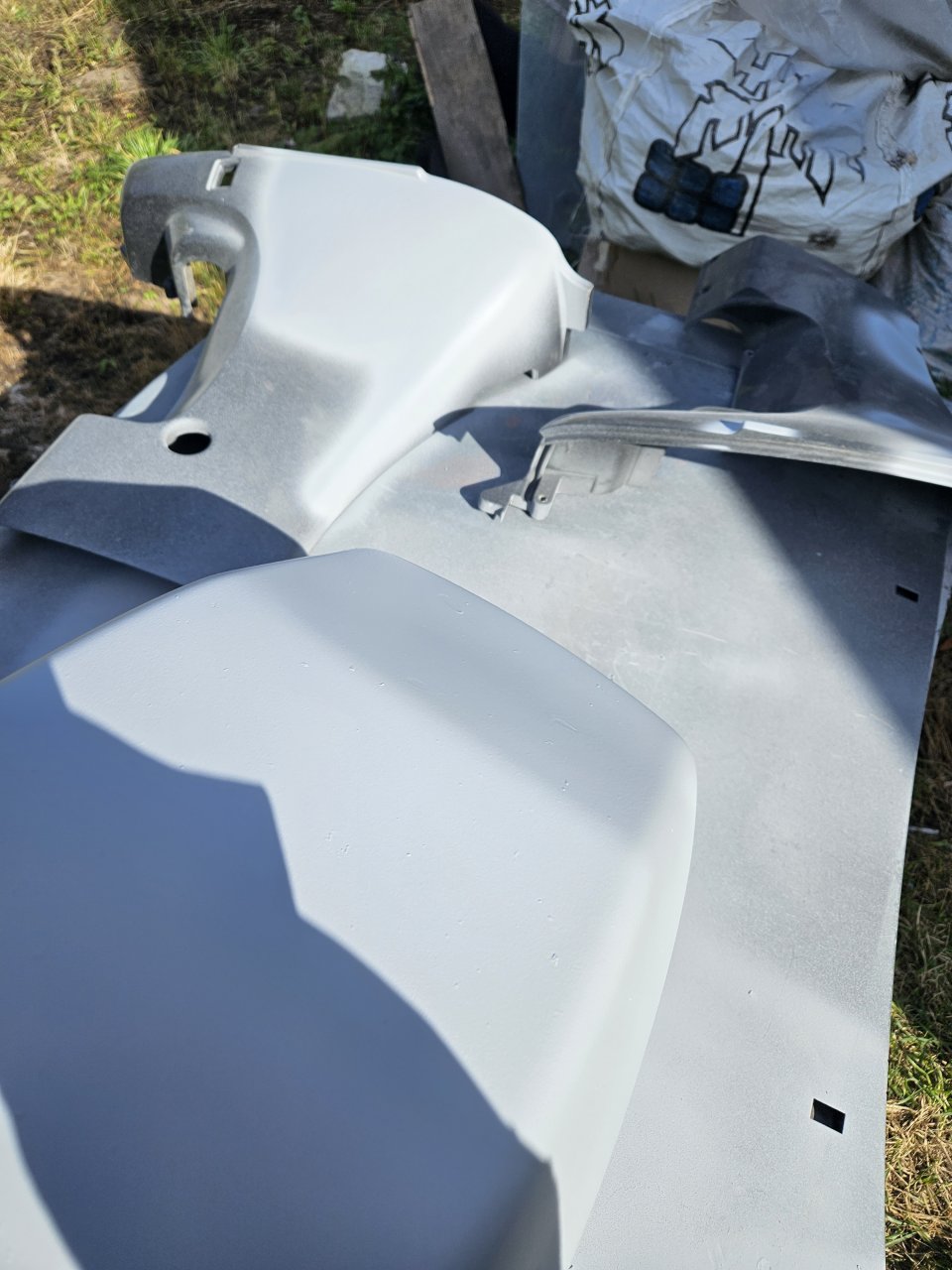

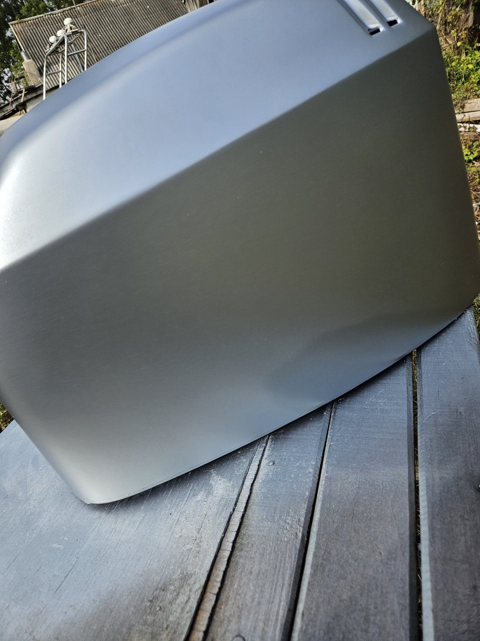

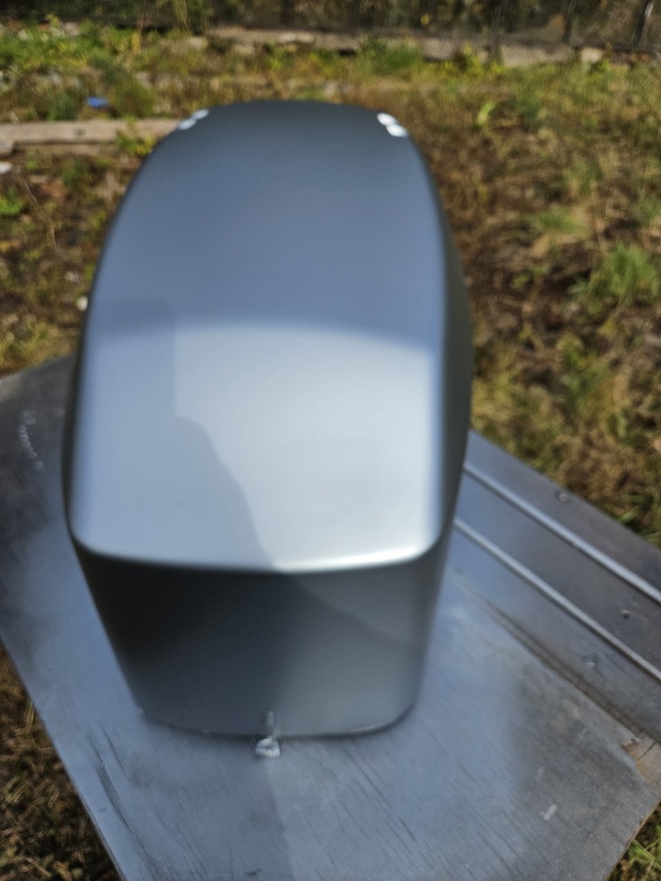

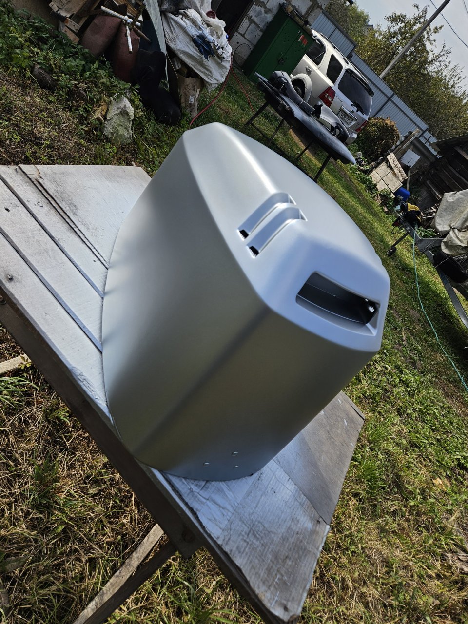

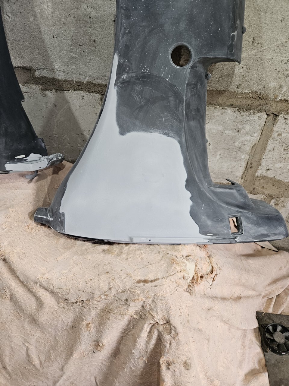

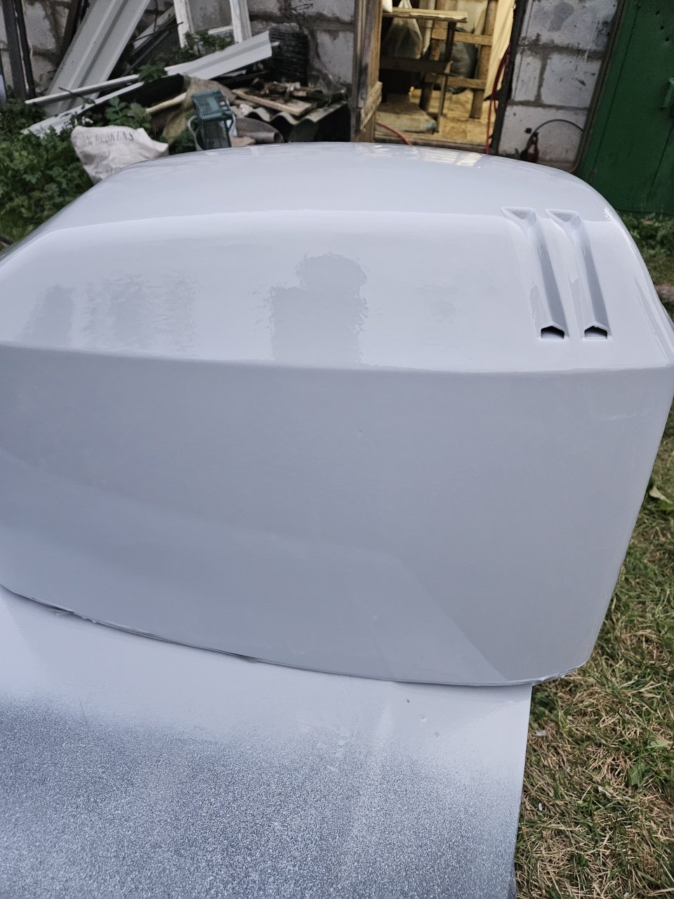

Перетер эп грурт(использовал т.к. просто некуда деть,там ему не места,)и ариловым укатал
Крыть буду ,после того как перетеру Беларуской краской
Крыть буду ,после того как перетеру Беларуской краскойПосмотреть вложение 265534Посмотреть вложение 265535Посмотреть вложение 265536Посмотреть вложение 265537

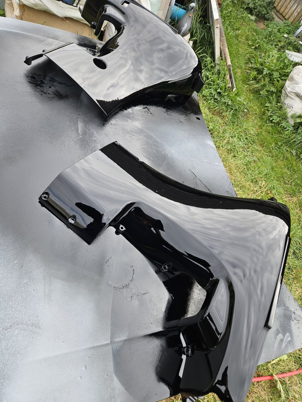

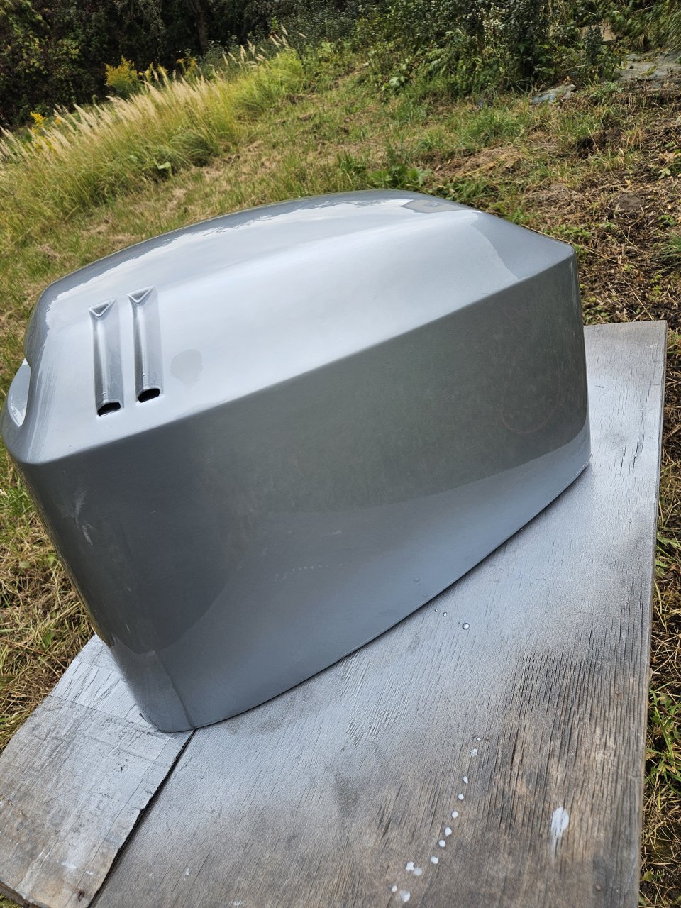

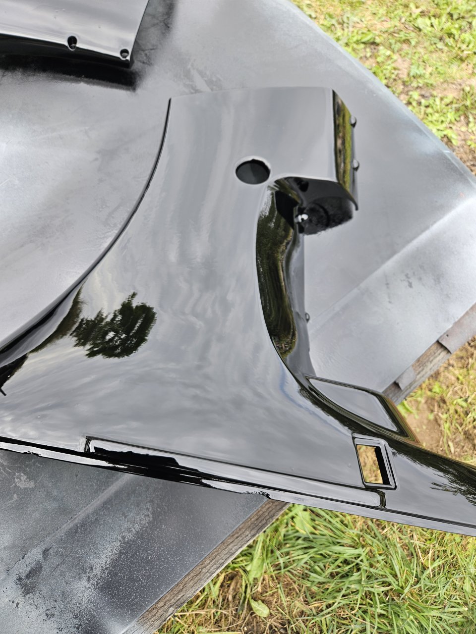

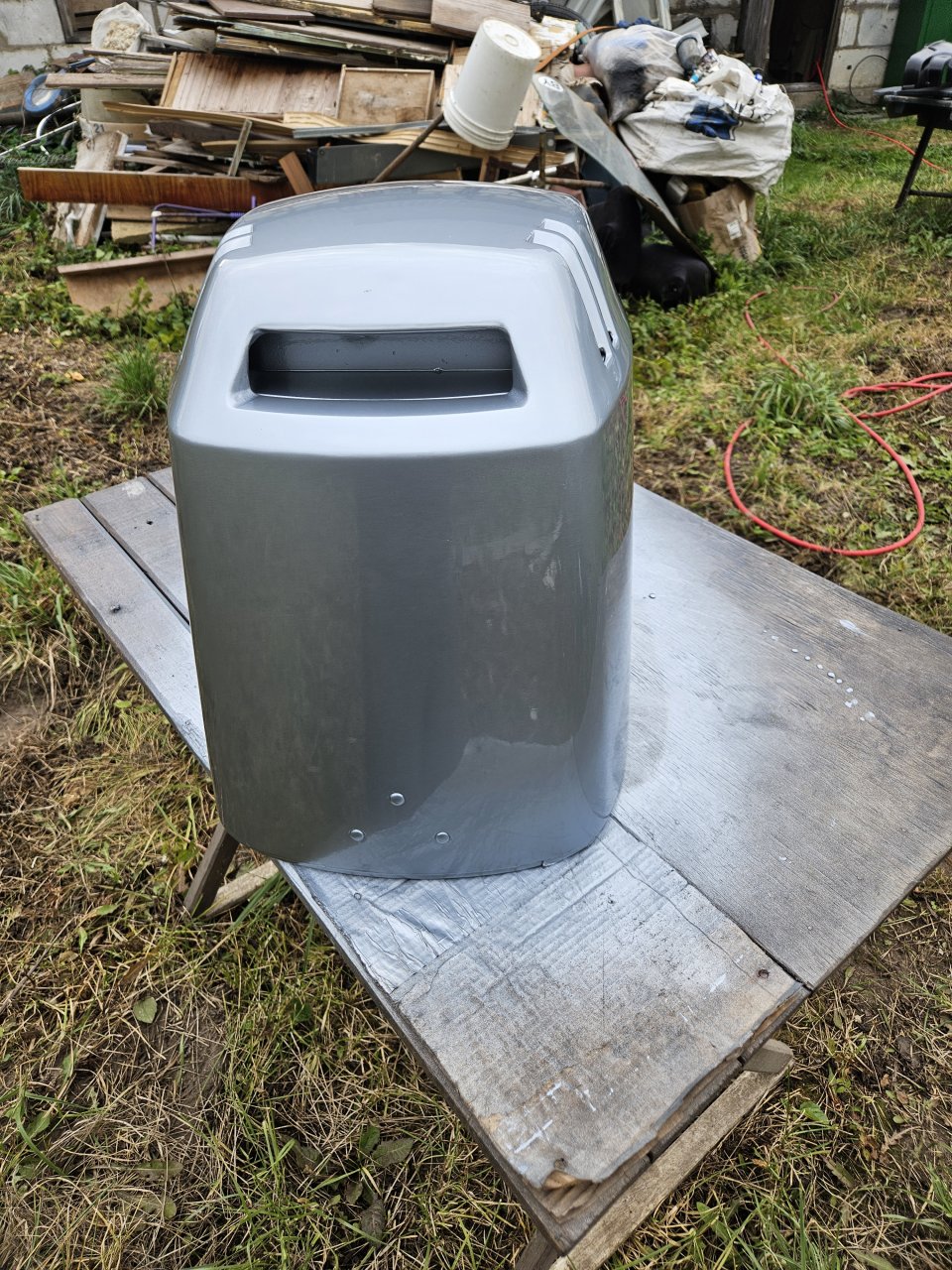

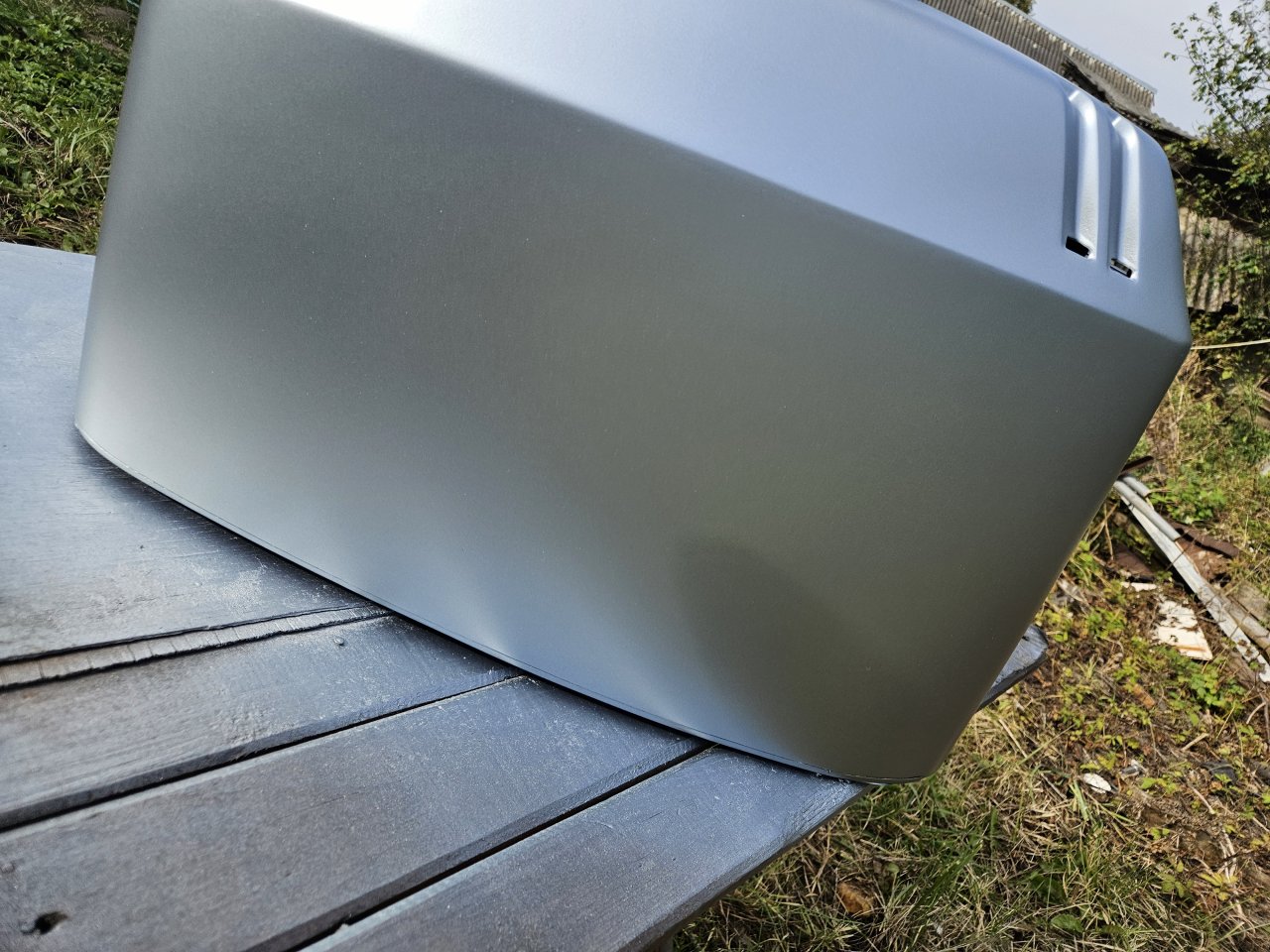

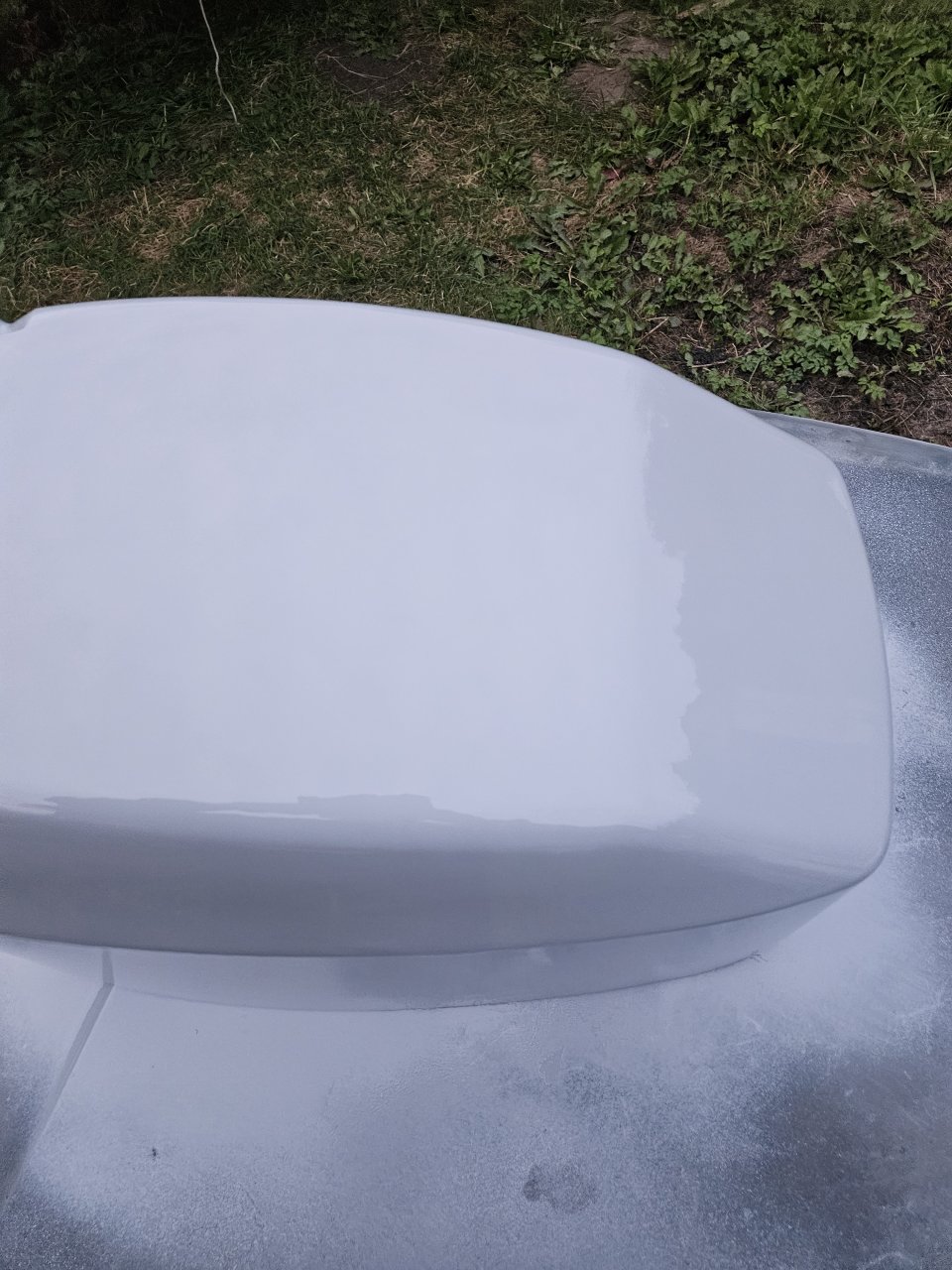

Вот не ожидал что такое будет,Беларуская база, при том серебро(подберал на глаз), да еще с рекомендацией разбавлять 50%, (этого не делал),ложится 10€ пуликам :good::good::good::good::good:,
Черный пластик как бы побоку,просто обнавил, с остаткоми базы ,еще с прога 2м,на улице октябрь,совсем не тепло,и утром дождь

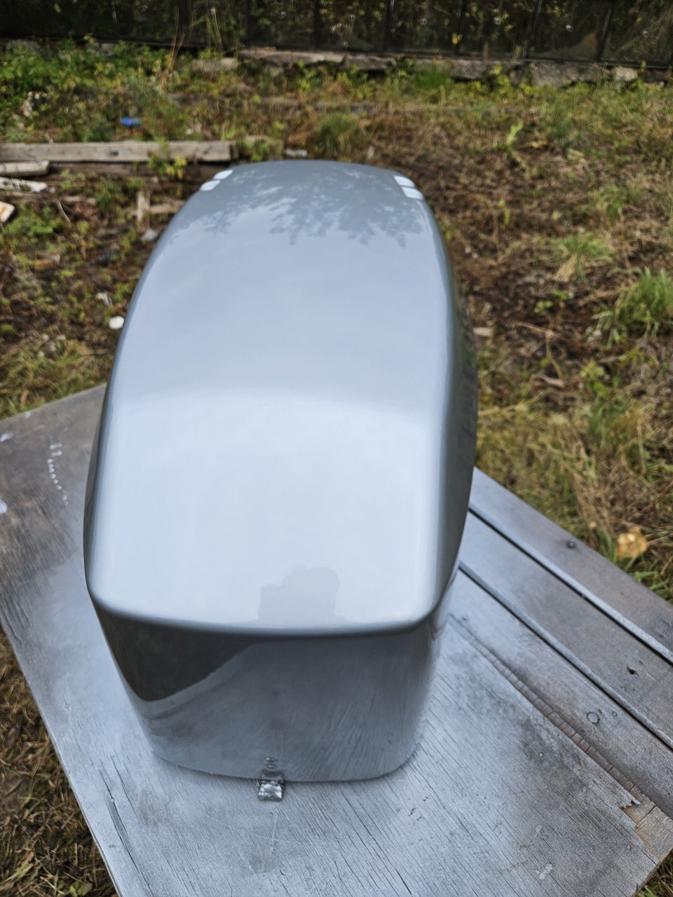

1 887

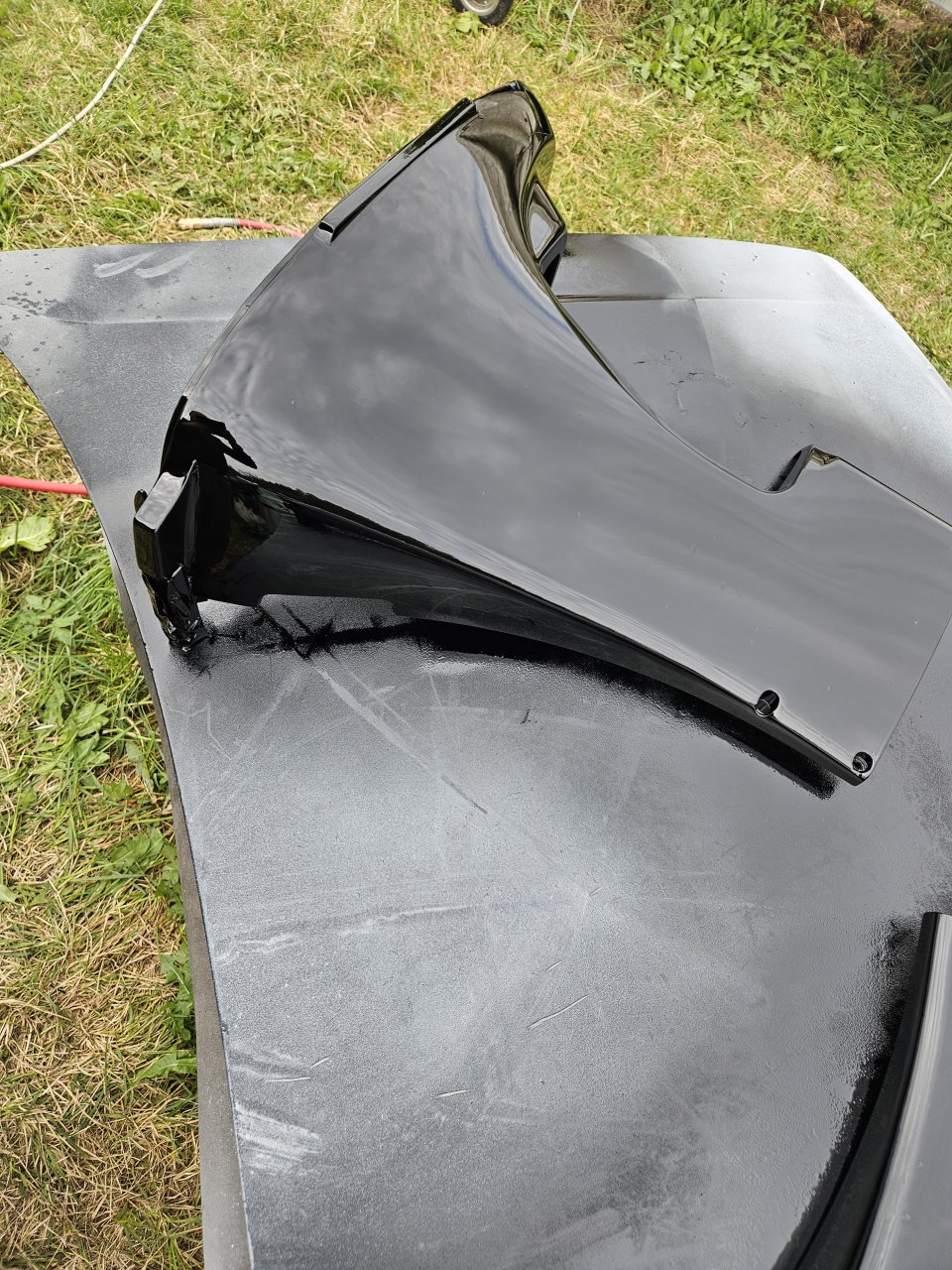

Все же решил довести дело до конца,
Поехол купил нехватившей базы ,супер блек,беззерновой, разница РБ и DE вего 2,5€ взял мипу, т.к. РБ просто небыло в наличии
Завтра перекрашу низ

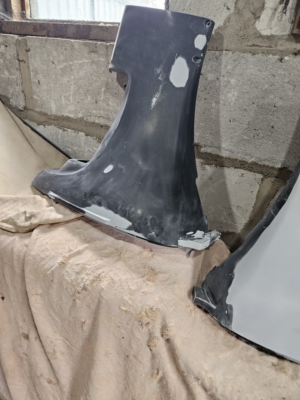

Мура почуел что небыл в португалии, сменил работу, вроде рейсы обещают, италия ,испания португалия, и мисье дракуляры,при том новый шеф ,ловит треску там же где и чебарик
Туалет не рабочий около 10 лет,если не больше
Мусора на калпаке нет, но буду полировать, низ на перекрас,

Да,верно, низ и так всегда мутный от воды, и нехера не видно,но решил уже,пока время есть, в процесе еще нужно лиферы засунуть с лево под вывод от вибасты, с отопителя, делать нужно с смолы полиэфирки,и мата,короче,пока время есть
