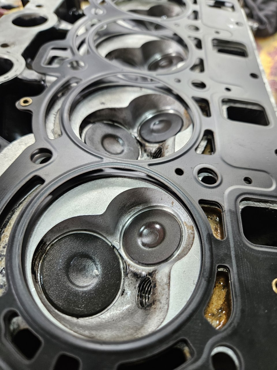

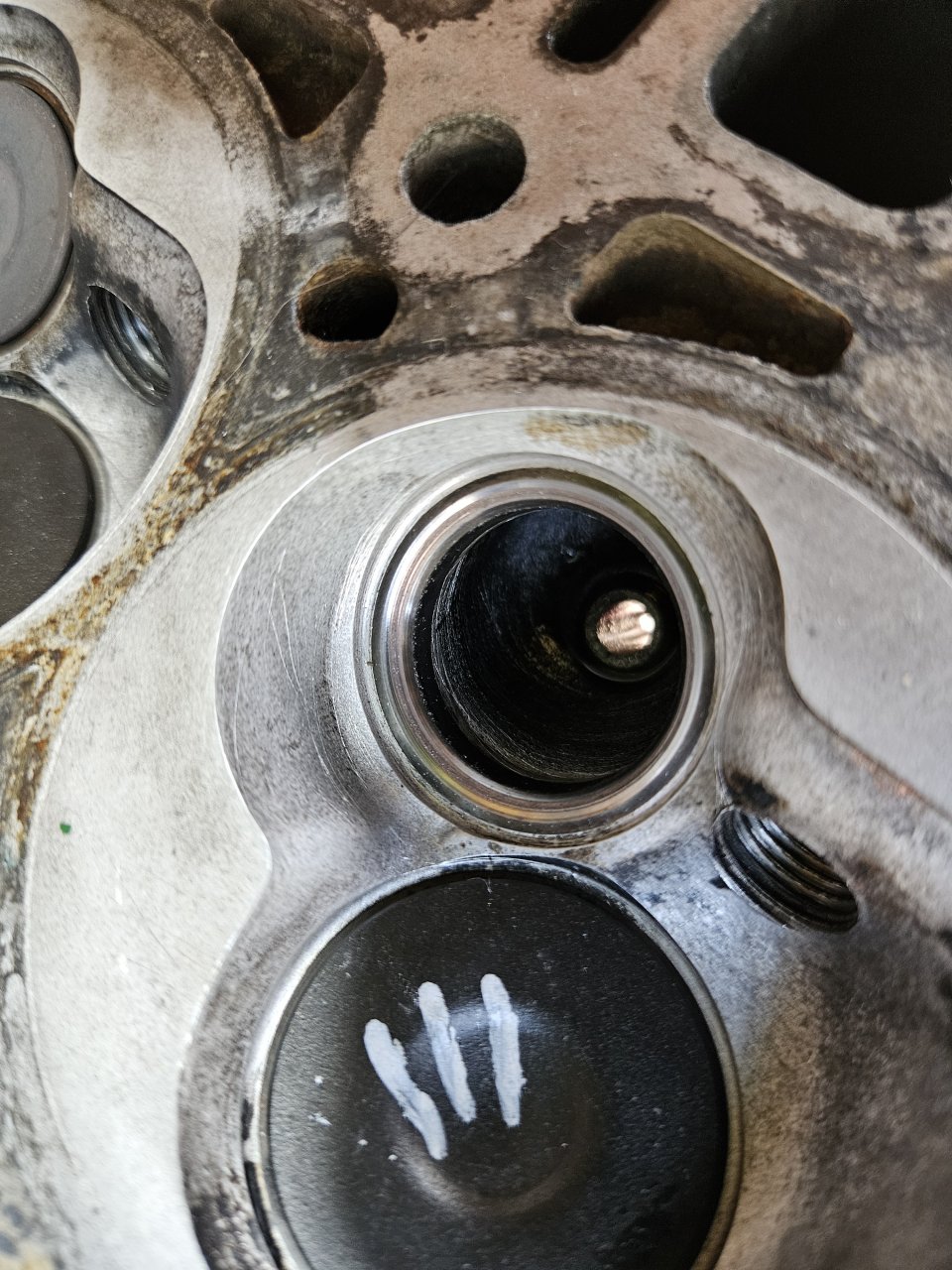

1 887

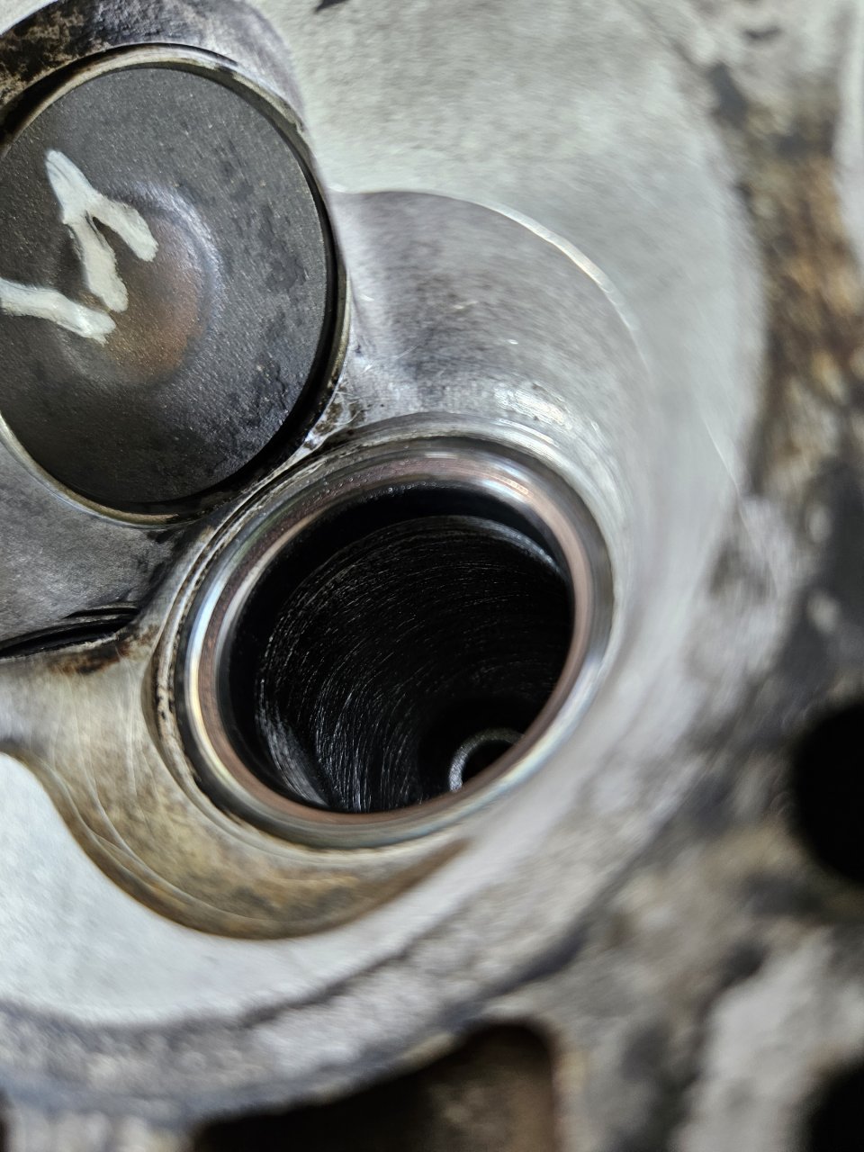

Засухариваем, и отдаем на шлифовку

Неплохо,неплохо...притирка обязательна после этой пахоты.
Сперва на шлифовку.Потом промываем.А уж потом засухариваем.

1 887
Это тебе непонятно.Я грил про порядок,когда засухаривать.
Притирка норм.
Скажи все ,какая разница когда засухарит, после шлифовки или до, и так и так мыть,
Всегда носили с клапанами,
Какой канал проще и быстрее промывается,глухой или сквозной?
Конечно,можно и с клапанами.Но,это не совсем правильно.
Тем более,это тот случай,когда предварительное засухаривание ну ваще ни нах.Его и после моно.Только бошка тяжелее,тащить ее на шлифовку.
1 887

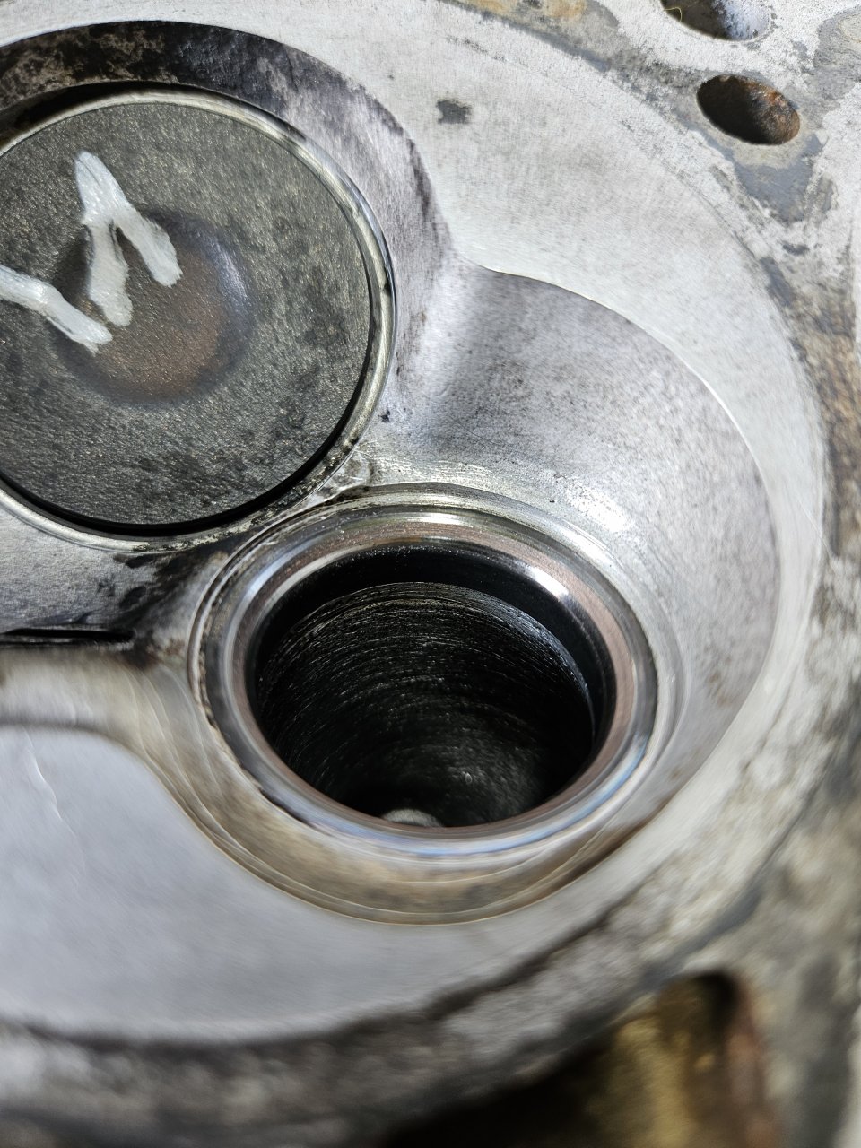

Без разницы что ты будишь промывать, глухой или прямой, вымоешь и так и так,еше и выдуешь, да и образив от притирки страшнее чем люминивая пыль от головы
11 329
4 996
1 887
Бывают ГБЦ где клапана выше плоскости....
Да, верно, мне задали этот вопрос ,когда с шлифовщикам разговаривал
Я не думаю что мелкую голову вобще покрутить могло,проверят и пендаля под сраку

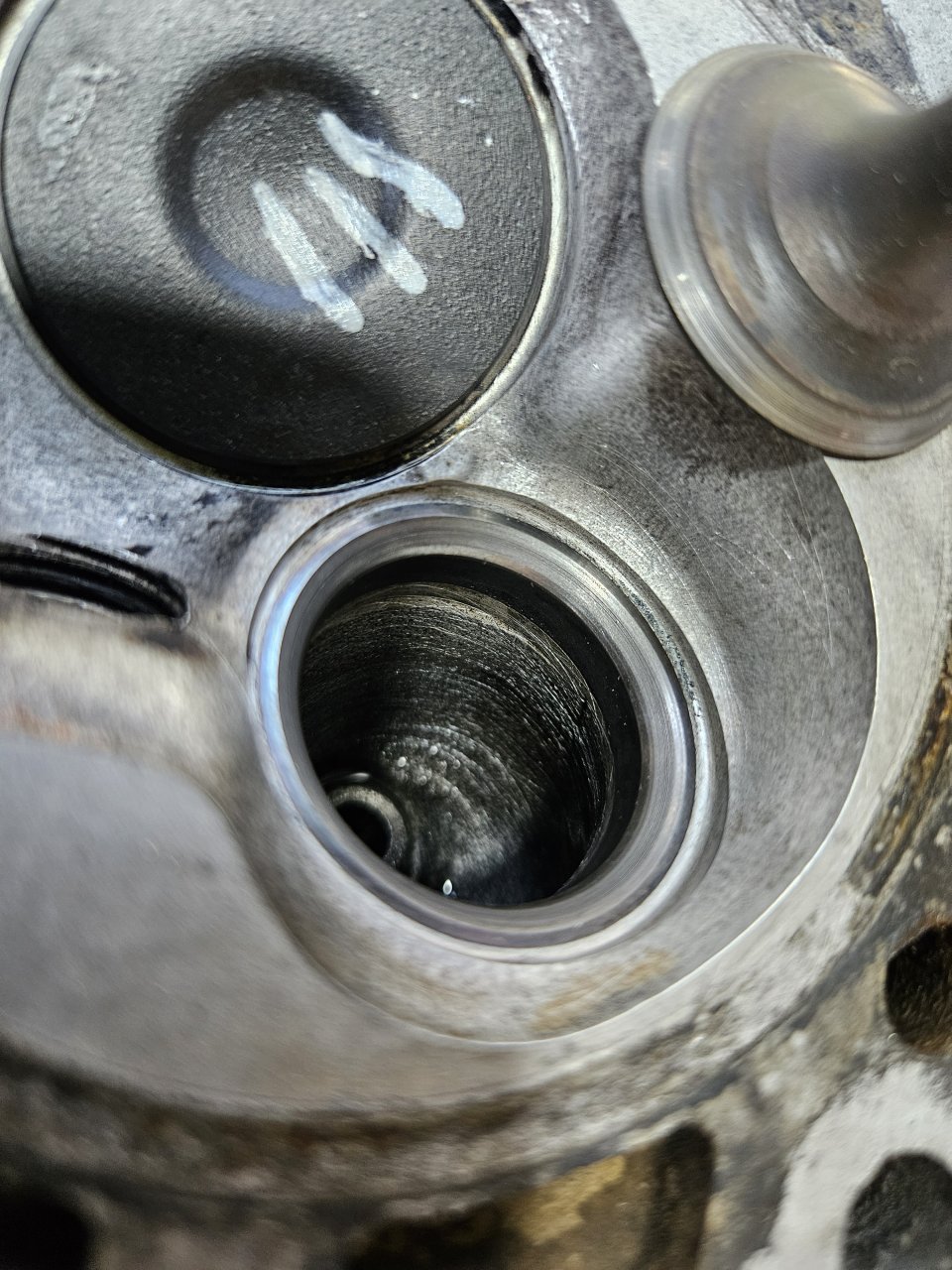

1 887
Да и прокладка новая ,хорошый борт имеет

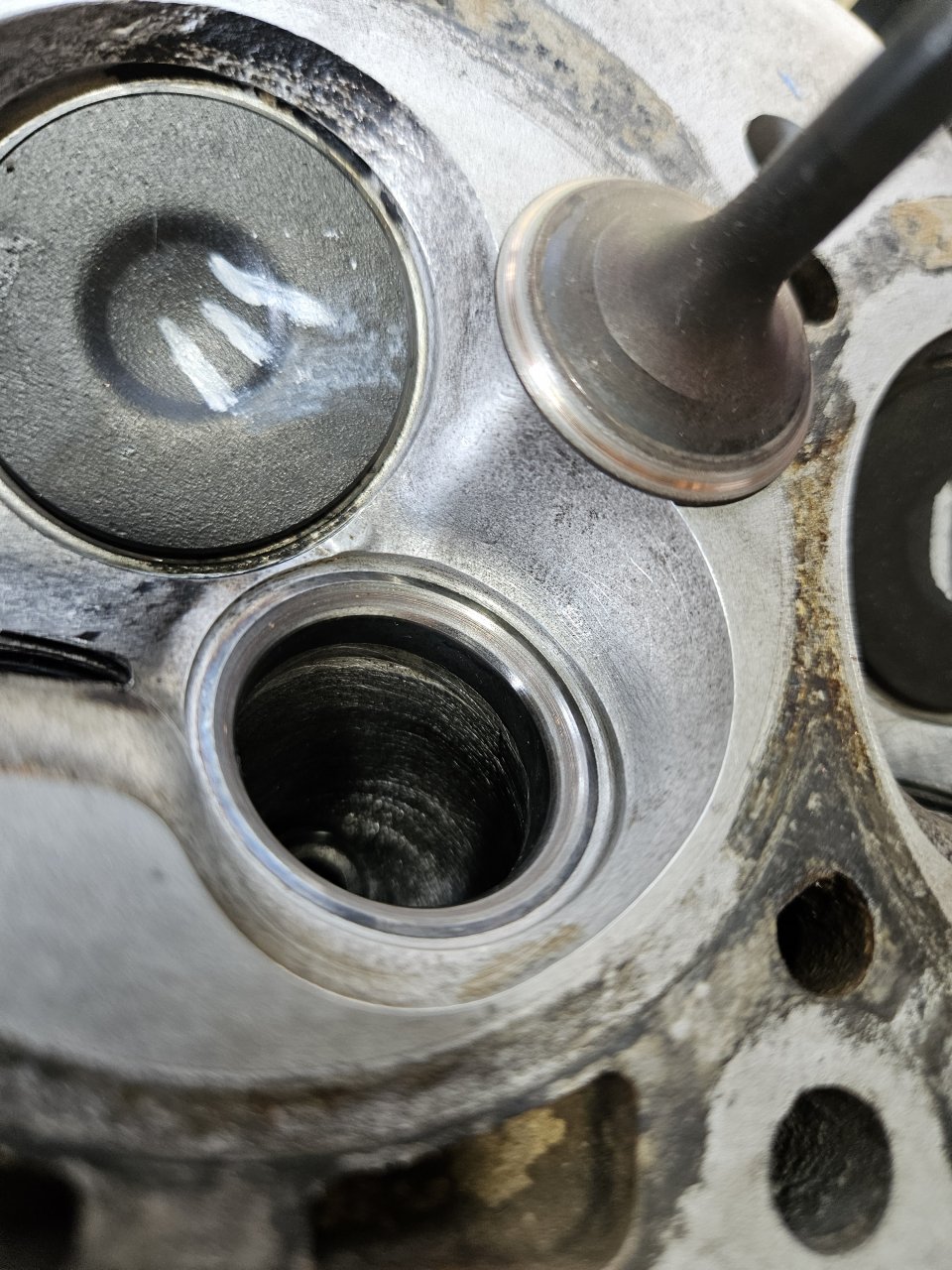

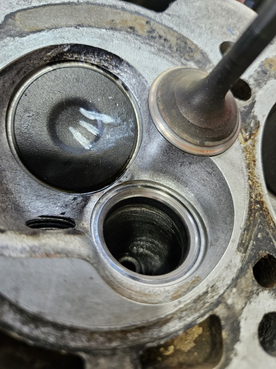

А клапана подрезал? Угол у седла и клапана должны быть разные, иначе привет
Больше вероятности при сборке мусора затощить... сборкп должна происходить после полной мойки всех компонентов и желательно в один заход.....
1 887

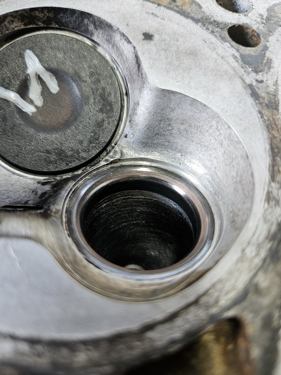

У клапана 45° ,и седла рабочая 45° как они должны быть разные? А самое интересное ,как ты притрешь с разными углами
В один заход мыть? О как, не луха ,я перед установкой вымою,высушу, и продую,
При том
Мойка снял
Мойка после притирки
И мойка после шлифовки

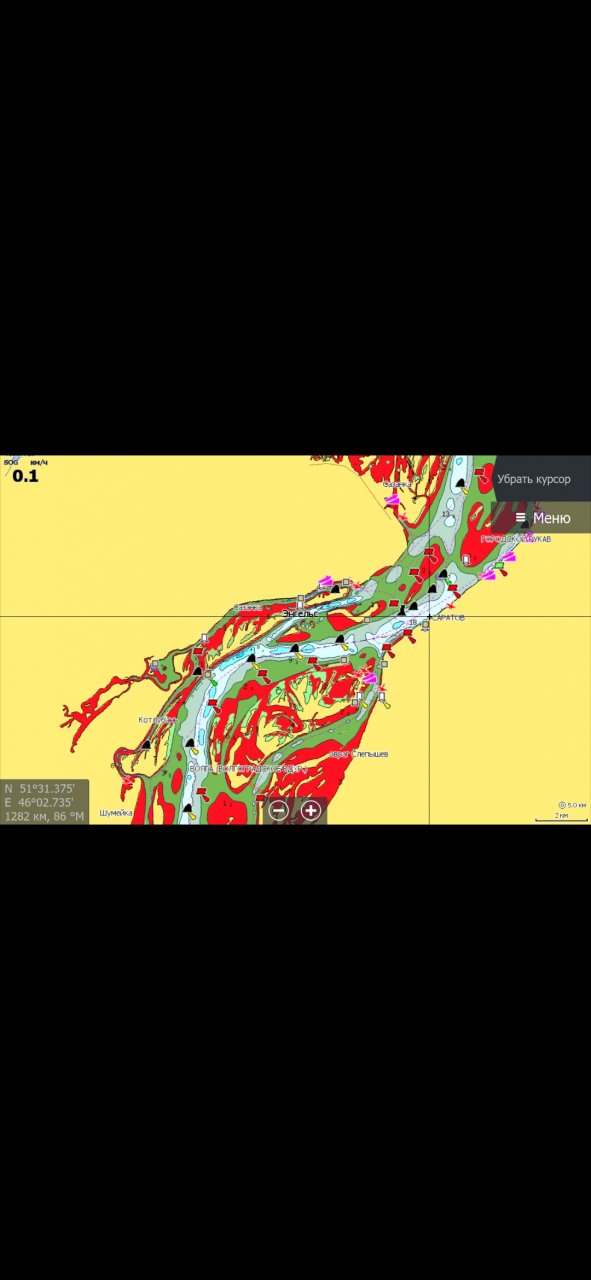

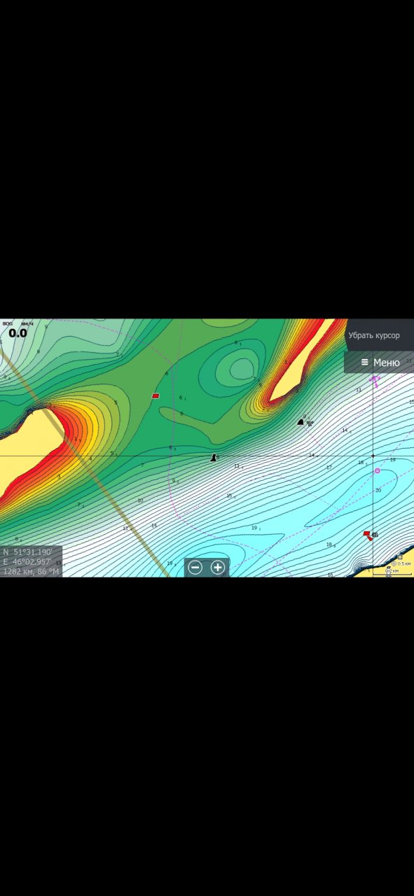

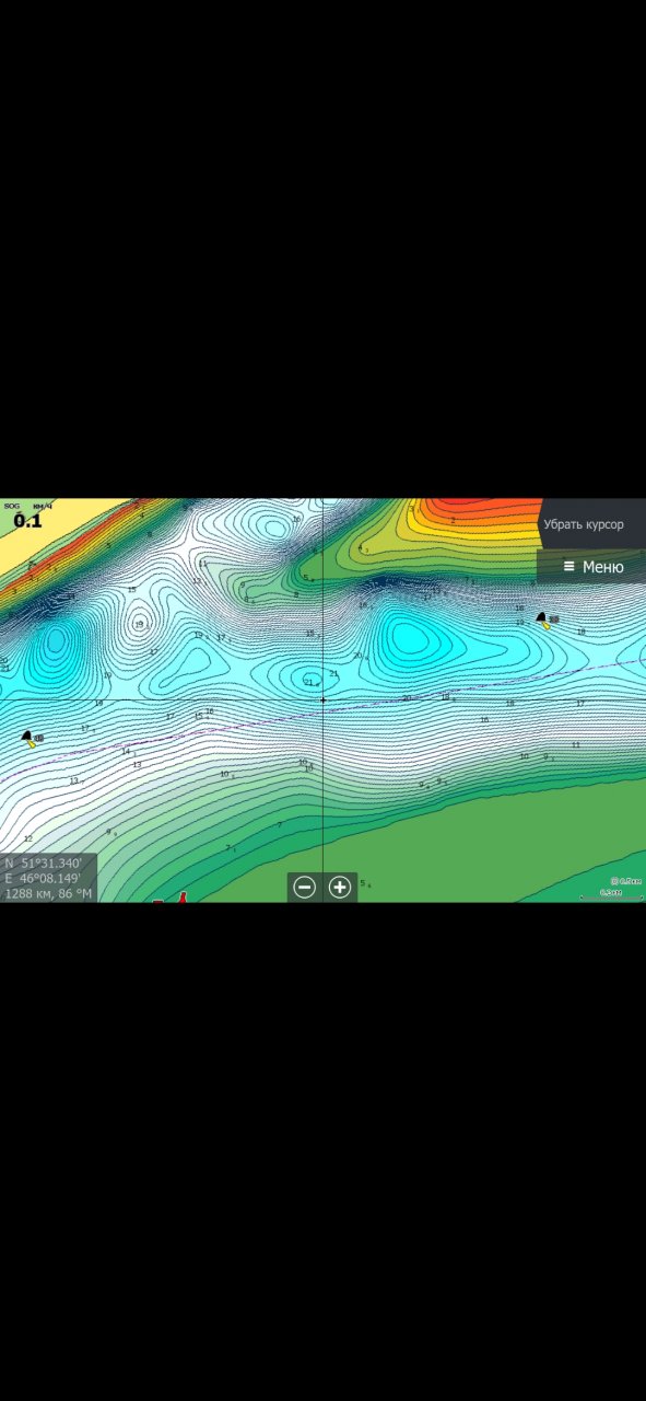

1 887
Ээ как тебя разобрало.
Начнем с азов. А уж потом вернемся к территориям по которым ходить запрещено.
Так что зачем фонарики по бортам лодки? Слово ходовые не знакомо, понятно.
Какие они? И что обозначают? И почему?
Ключевое слово ЭКСПЛУАТАЦИЯ. Но совсем не хождение.
Вот мои азы, и я буду придерживатся этих карт, место тебе надеюсь знакомо? Судовой видешь? , и ни кому мешсть нп буду
264775
264776
264777
264778
1 887
Вижу. Незя нам там ходить. Читай правило!
Конечно нет, место есть и за краем судового хода
Но вот у меня в рб можно, т.к. форватор маленький, и река маленькая, и у лестика , если он не может идти за краем судового хода, может идти по нем
При том
Мойка снял
Почитай:
1 887
Почитай:
Вот и почитай, мне то зачем?нахер ты эту хрень скидываешь,еслу у меня к мотору свои допуски?
Тогда прчитай ТТХ по своему мотору, а лучше для общего понимания процессов открой еще пару-тройку моторов....
1 887
Если ты незнаешь какой рабочий угл, я не виноват, у меня все клапана с завода, я подрезал рабочую фаску
Прикинь ,времени было много ,все есть на картине с мануала
