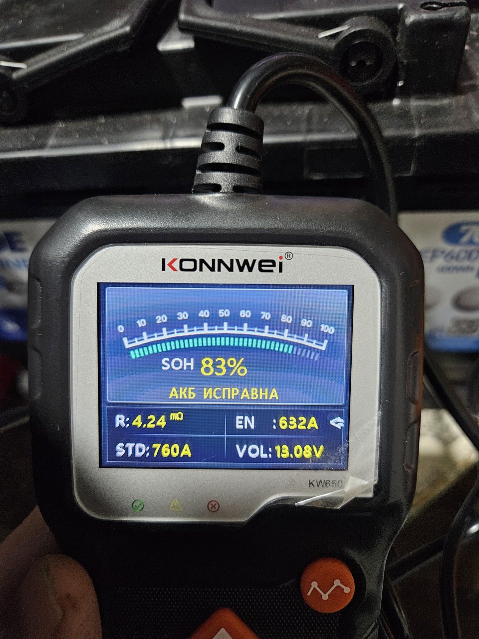

Попробую разогнать акб,может еще вытащу чего с него, 100ватт нагрузка, %50 разрежу, это примерно 3.6часа

Два дня высаживал и зарежал, первый раз взял 42а/ч ,второй раз ровно 50а/ч
Изменения незначительные ,жить будет

Ничего ему не будет если он глубокой разрядки....
У иеня был случай кислотные бош 2шт простояли разряденые в 0 лет 5, поставил заряжать, один на помойку, второй еще 3года стартовым проработал.....

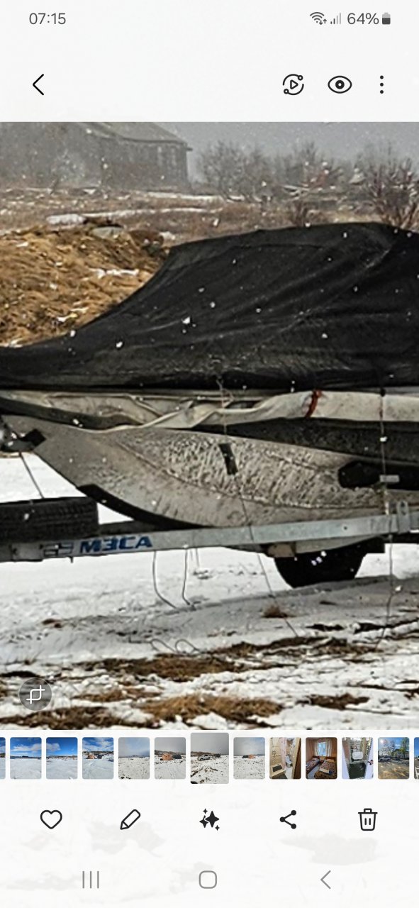

Оцинковку на прицепе реагенты с дороги сжирают уже после двух трех дней простоя не помытого сразу прицепа...
На удевление мзса прицеп пока не облез, (это я правда еще подшибники не доставал с ступиц) ,
Но вот эти реогенты , я на них под мурманском нарвался, с пластика лодки так себе отмываются, скажим просто водой или даже в воде,правда соленай не отмылся, нужно применять тряпку и ручки, :)

Я со снегоходом приехал, неделю постоял в гараже прицеп, поехал мыть, а он как будто бетоном облитый весь в пятнах. Начал тереть губкой для посуды, цинк с бортов послез... у рамы слой побольше чем на бортах, не так сильно страдает. Может еще и зависит что льют или сыпят на дороги....

Цинкование, оно у нас сегодня разное. ГОСТы мало кто соблюдает. Сильно зависит от подготовки к цинкованию. Ну и кол-во микрон цинка конечно. Я свой МЗСА даже частично возле балки покрасил. Надо летом из пульвера весь пульнуть. Хуже точно не будет.

Была у меня мысль новый лаком вскрыть, но тоже руки не дошли, да и думаю сползет он....

Именно от этого он у тебя и полез.И это как бэ нормальное явление.Цинк же не просто покрытие,а протектор.Так цинковое покрытие и работает,постепенно истончаясь.

Уж больно быстро изтончился.....

В ваших краях и зимы то толком не бывает, значит мало поливают и сыпят реагентов на дороги по сравнению с нами. Изготовитель прицепа кто?

Об истончении можно будет говорить тогда,когда ржа сквозь цинк изнутря полезет...
У тебя же эти пятна если не рыжие,а серые(похожие на то,шо блестючий цинк как бэ помутнел)-ничего страшного.Это цинк,под воздействием вс покрывается слоем оксида цинка,защитной пленкой.

Вот в том то и дело что до голого металла местами слез... и не у меня одного....
