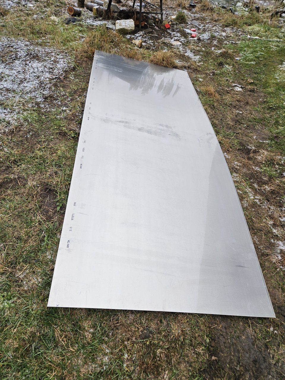

Чтоб не говарили ,почему баки стоит дорого сварить
Лист стоит примерно 180€ , еще работа, заправка оргона обычного10€, я брал высшей очистки 15€, пруток и работа, доставка газа, хоть и на своей машине,

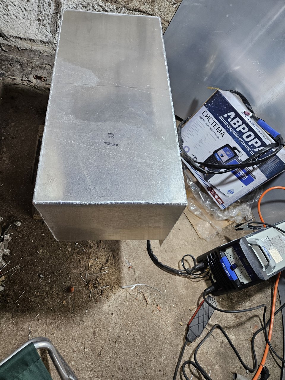

На сколько литров бензобак варить собрался?
Я продавал канистру на 45 л за 3000 руб. У меня их было 5 шт. Одну отдал бесплатно Володе Бешенному. Из последней сделал себе бензобак - трубку вварил.
На сколько выйдет ,литров 50-60
В форме дело,давно бы уже купил, и у меня в баке два бака дизель еще

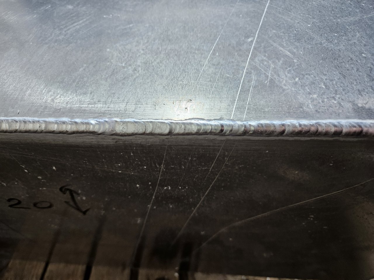

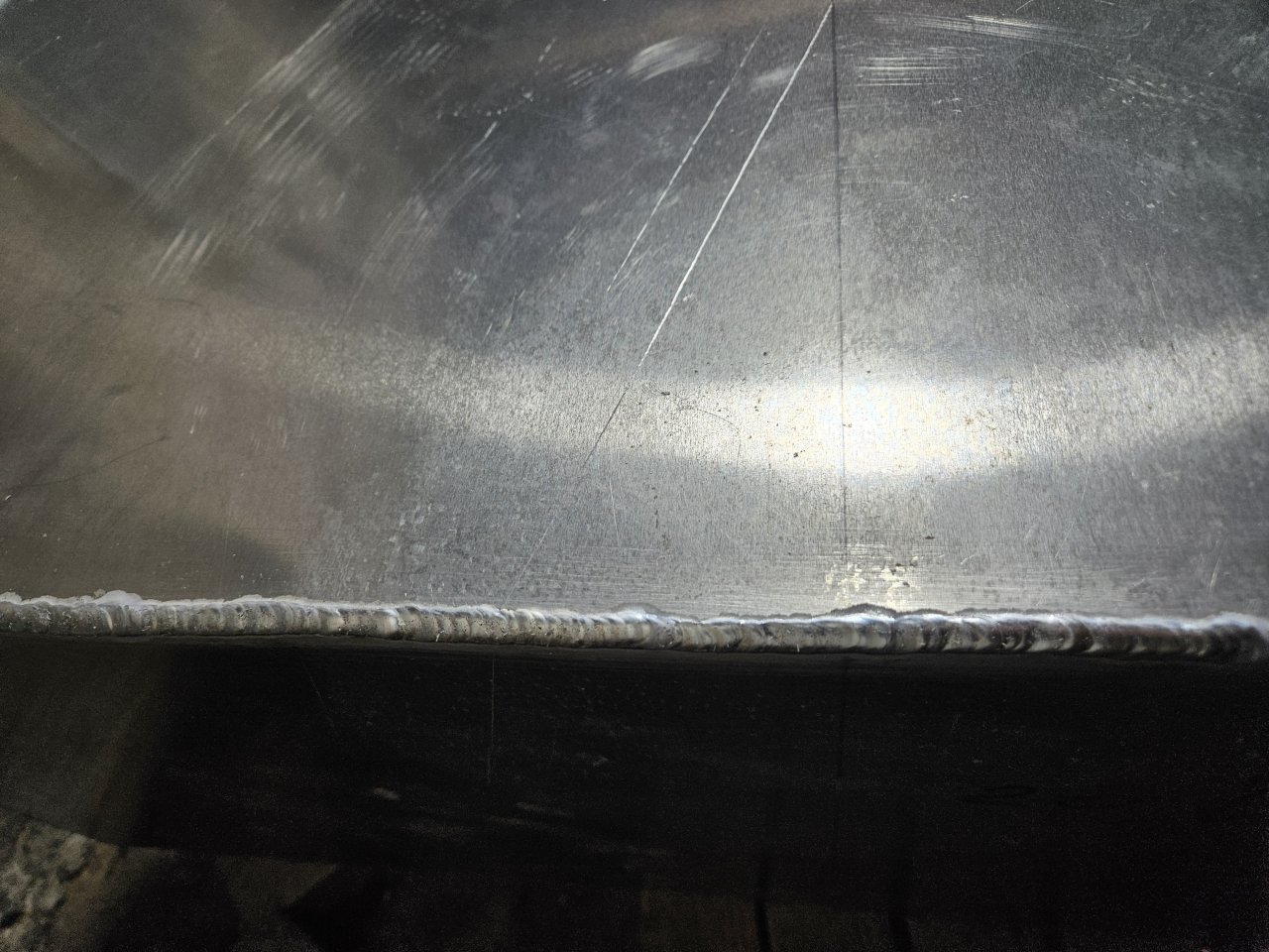

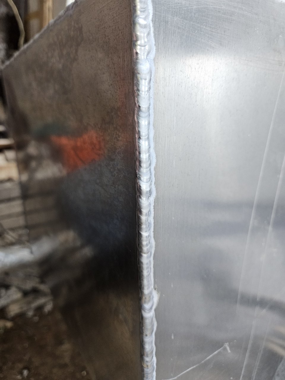

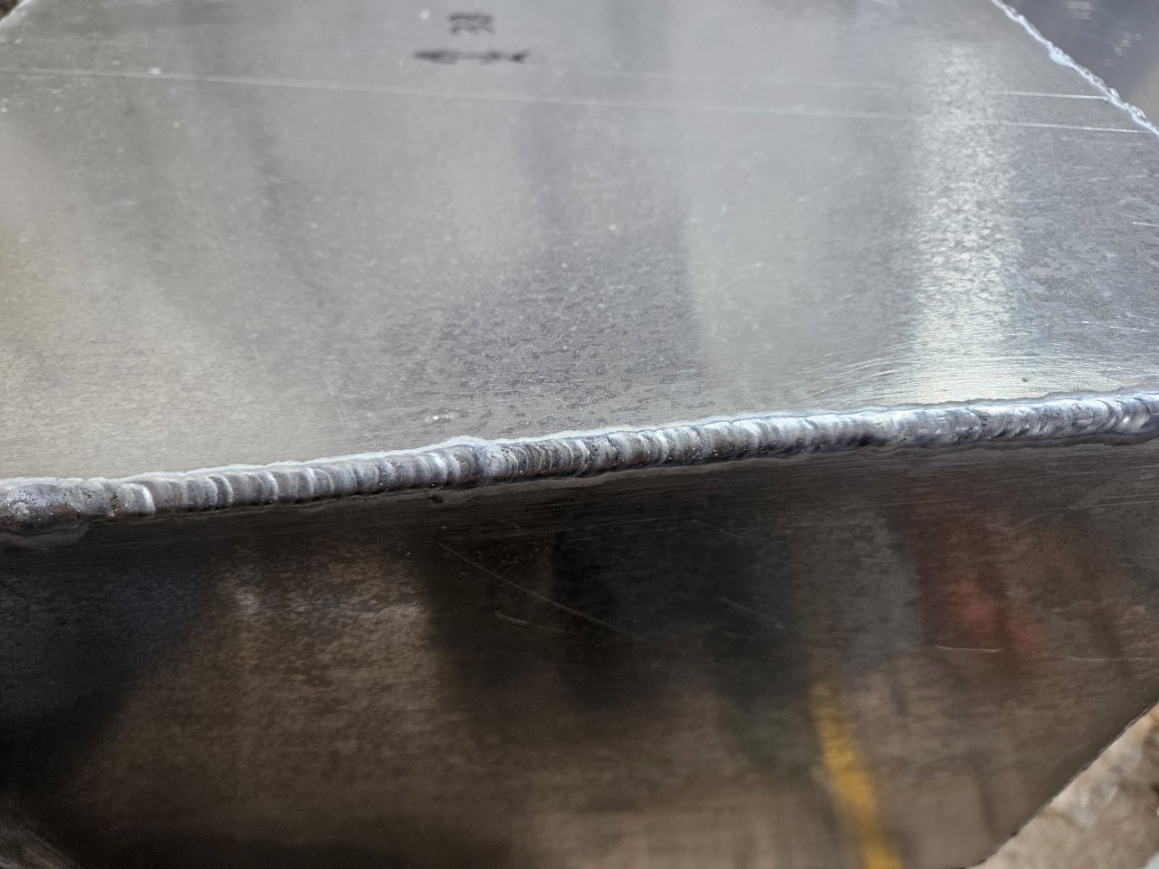

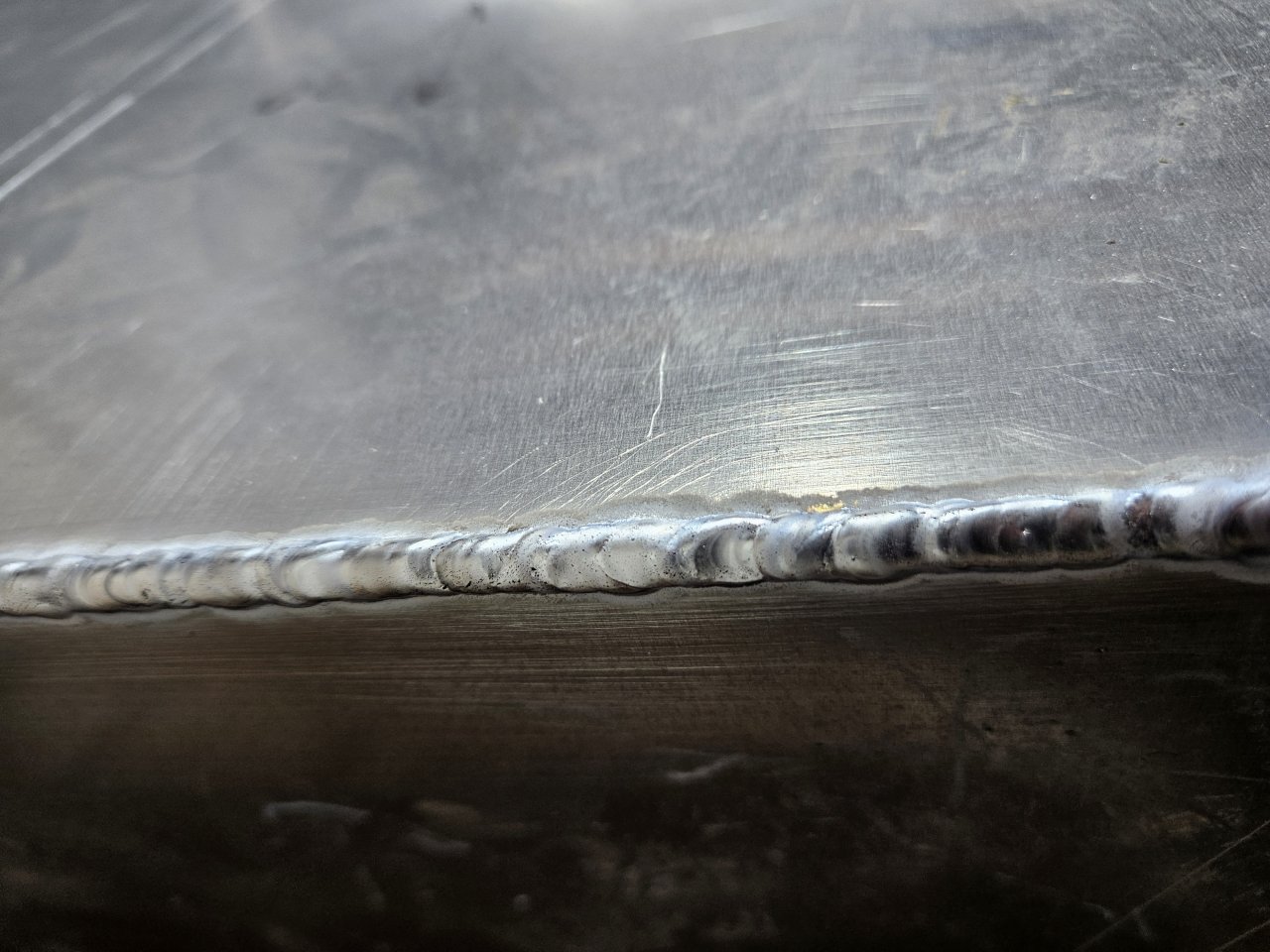

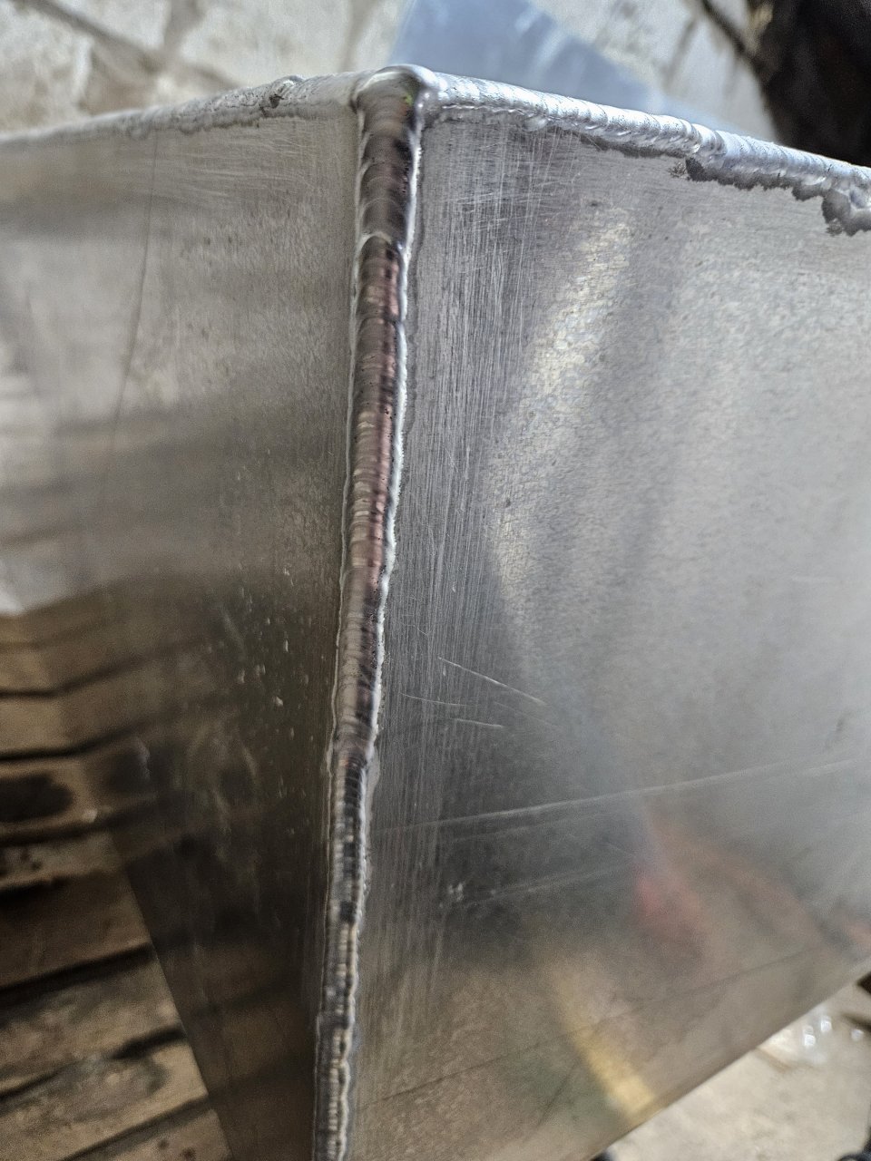

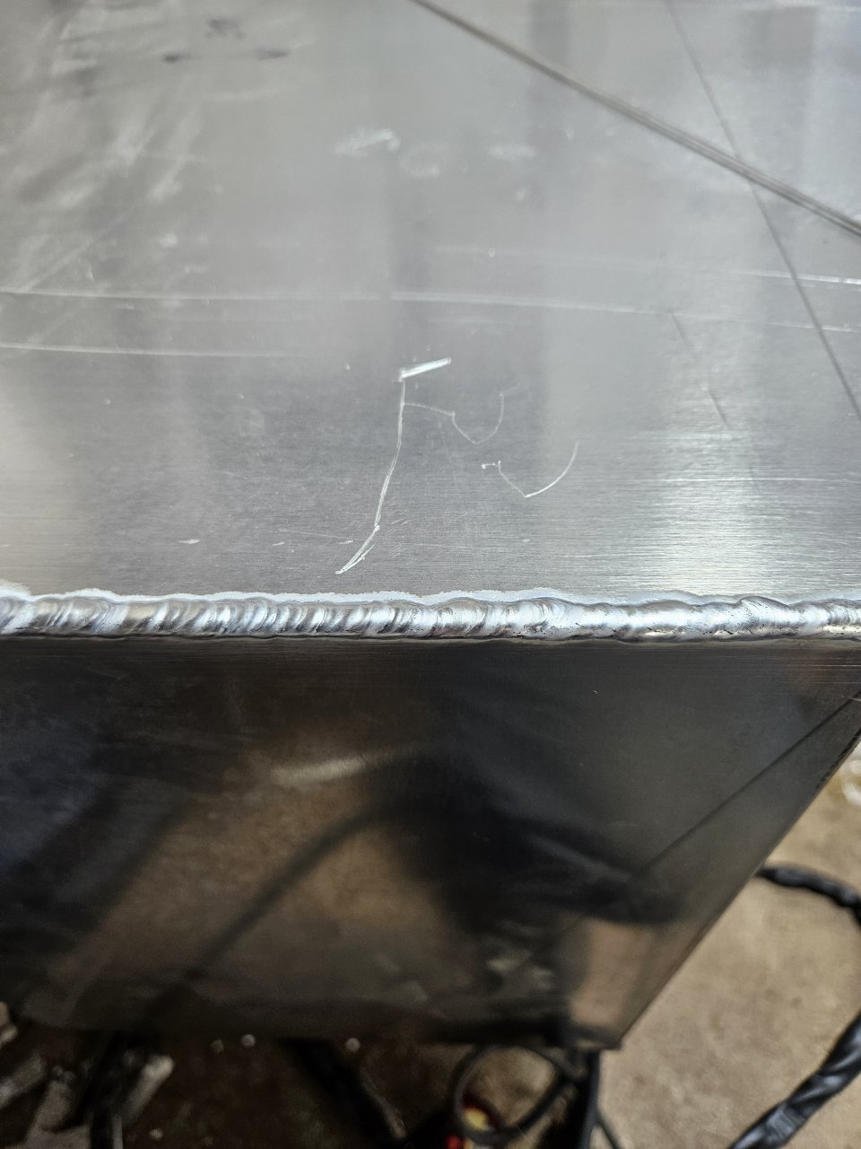

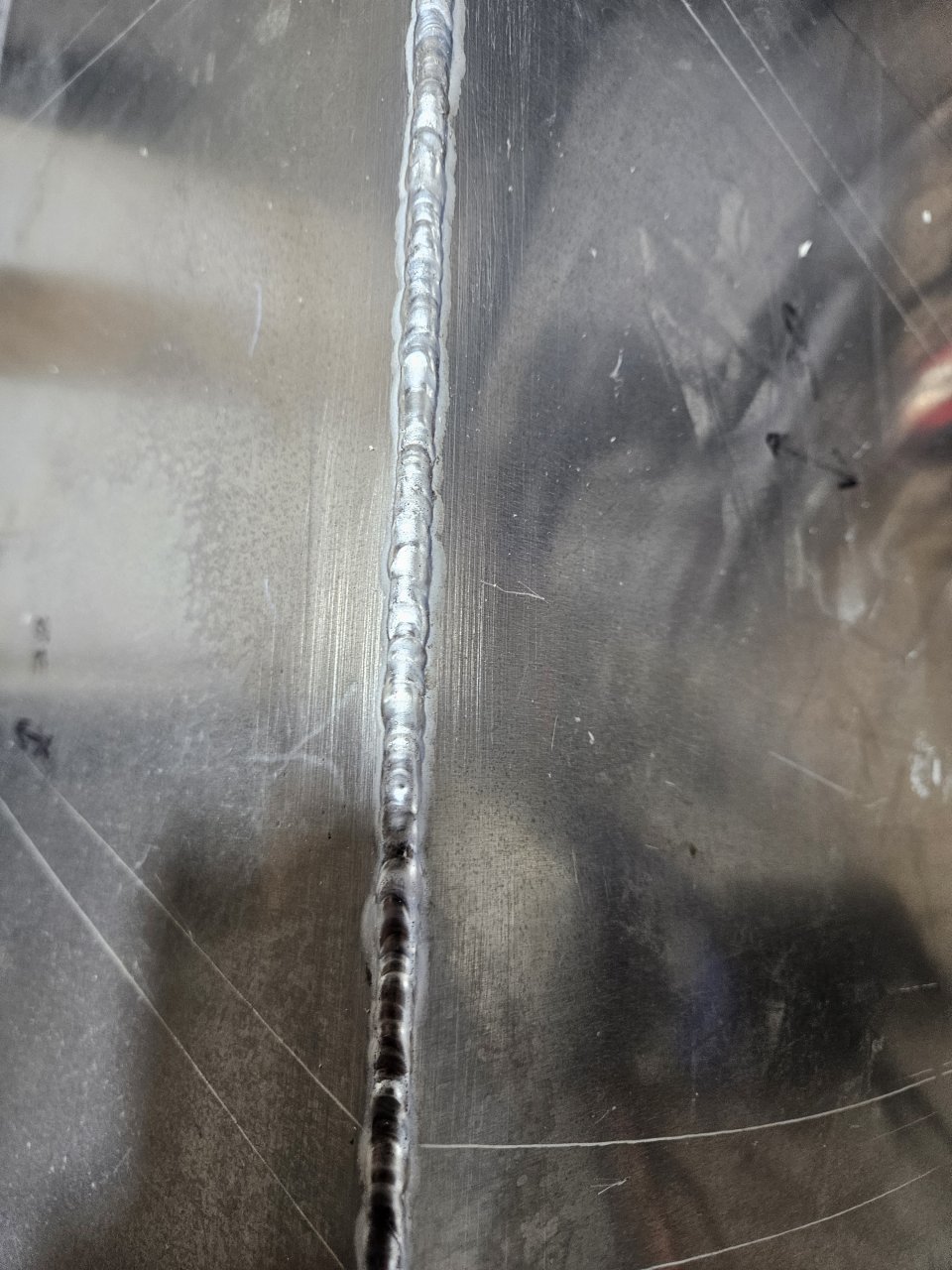

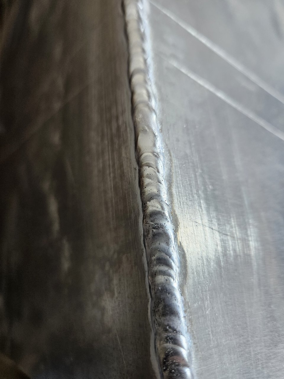

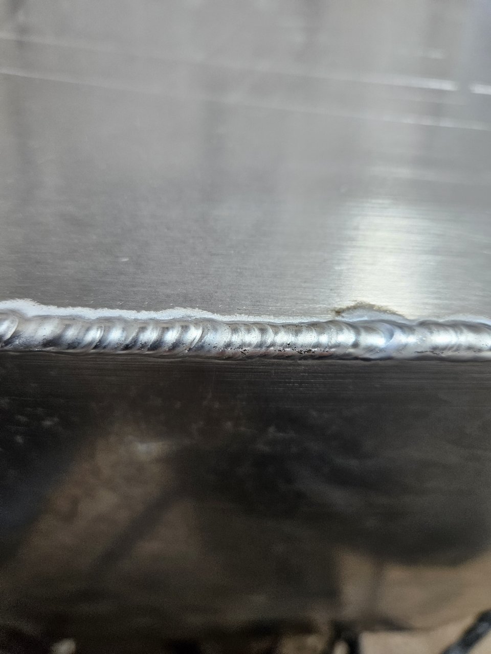

Чуть больше 1.30 часа ушло на больше чем 3 метра шва, с зачисткой,обезжиркой и прутком 2мм(нужно доработать,много уходит), и подгатовкой аппората
Зачистка металической щеткой, кто то там говарил что она оставляет что то? Нехера
Пруток окисляется очень быстро, да и сам алюминий тоже быстро окесляется, виден черный мусар, немного, пруток дает этот мусор, на 110Амперах ,прогревал на 130Амперах
Что успел сегодня подготовить то и сварил, дно еще, и перегородку для саляры,(незнаю делать ли, или нет для бензина перегародку? Чтоб не переливался с права на лево быстро)
Труба 40мм еще в пути, для заливания чистейшого бензака,тоже вваривать нужно
Все в жуутко не удобной позе сваривал,
Хочу доьавить, что толще или равное 2 мм толшиной люмирий ,нех сваривать, я прошлые баки сваривал с 1.2 или 1.5 мм,

Иди к Журе Альпины варить))))
А то жалуются на швы...
Ну нах :D,если честно ,немного гемор,а швы ширину очистки оксидной пленки,можно и шире, но зачем, и так под 100герц частота
1 880
Так сваривал
259601
259602
