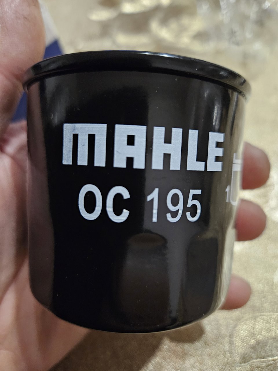

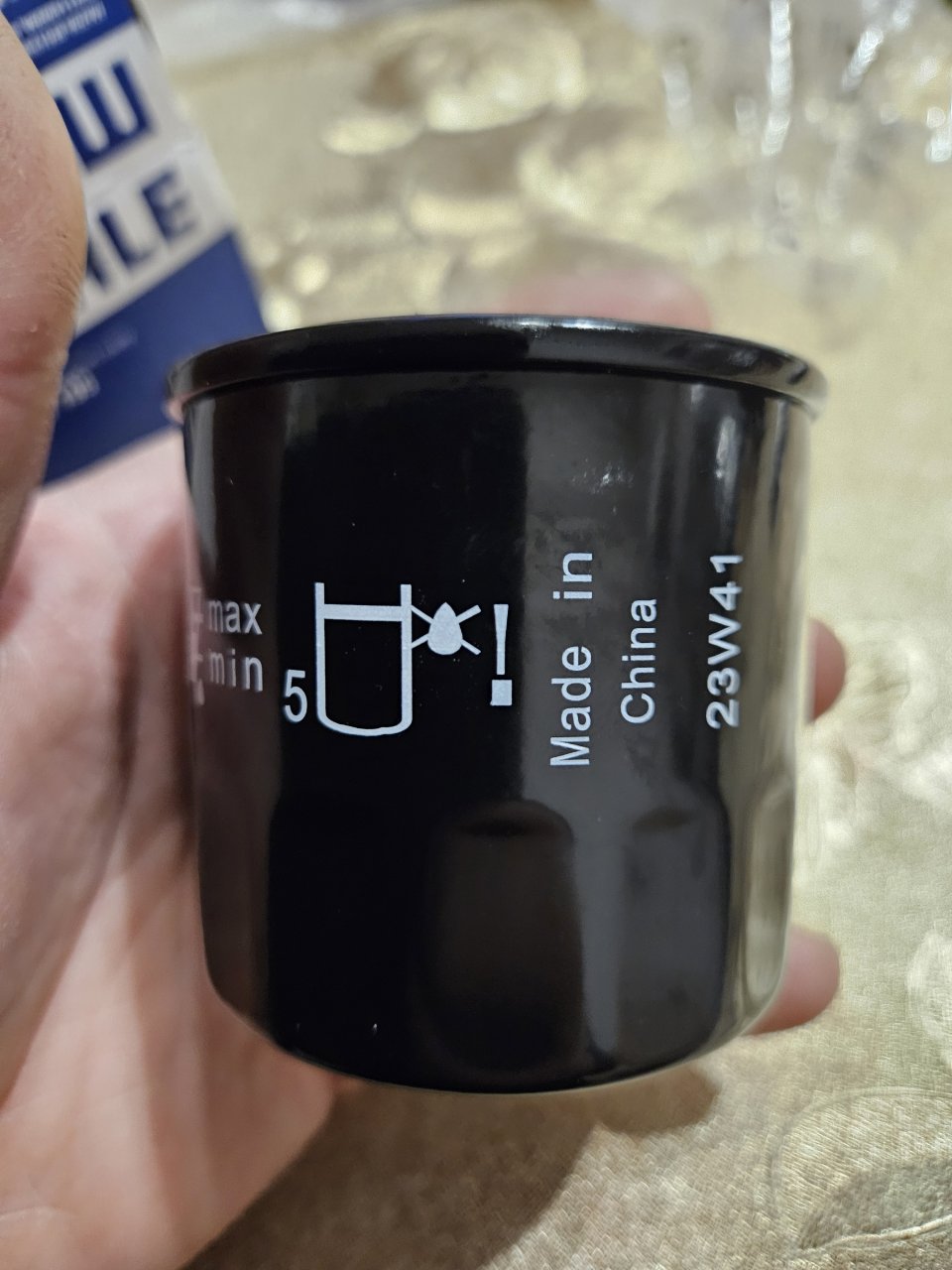

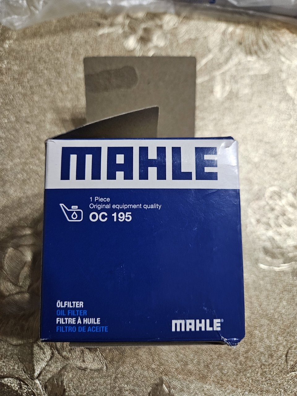

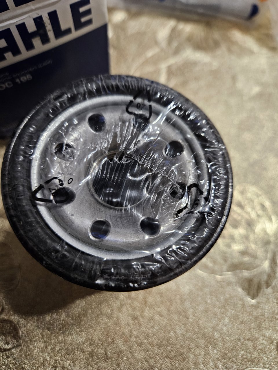

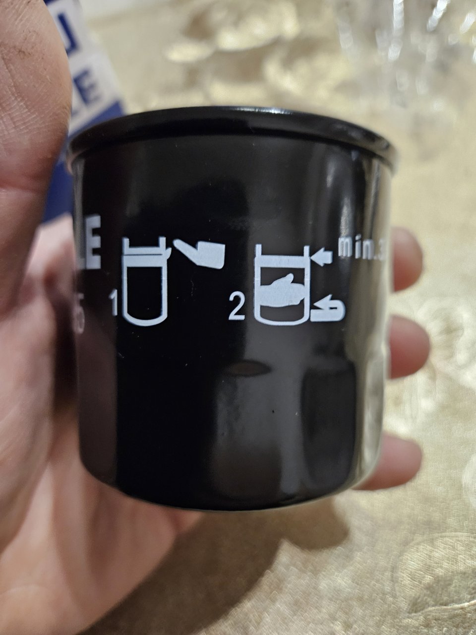

Фильтер хондавский не дошел, вернули деньги,
Купиль Mahle,5.14€
М20×1.5
Обгонный 1бар
С возвратным клапаном

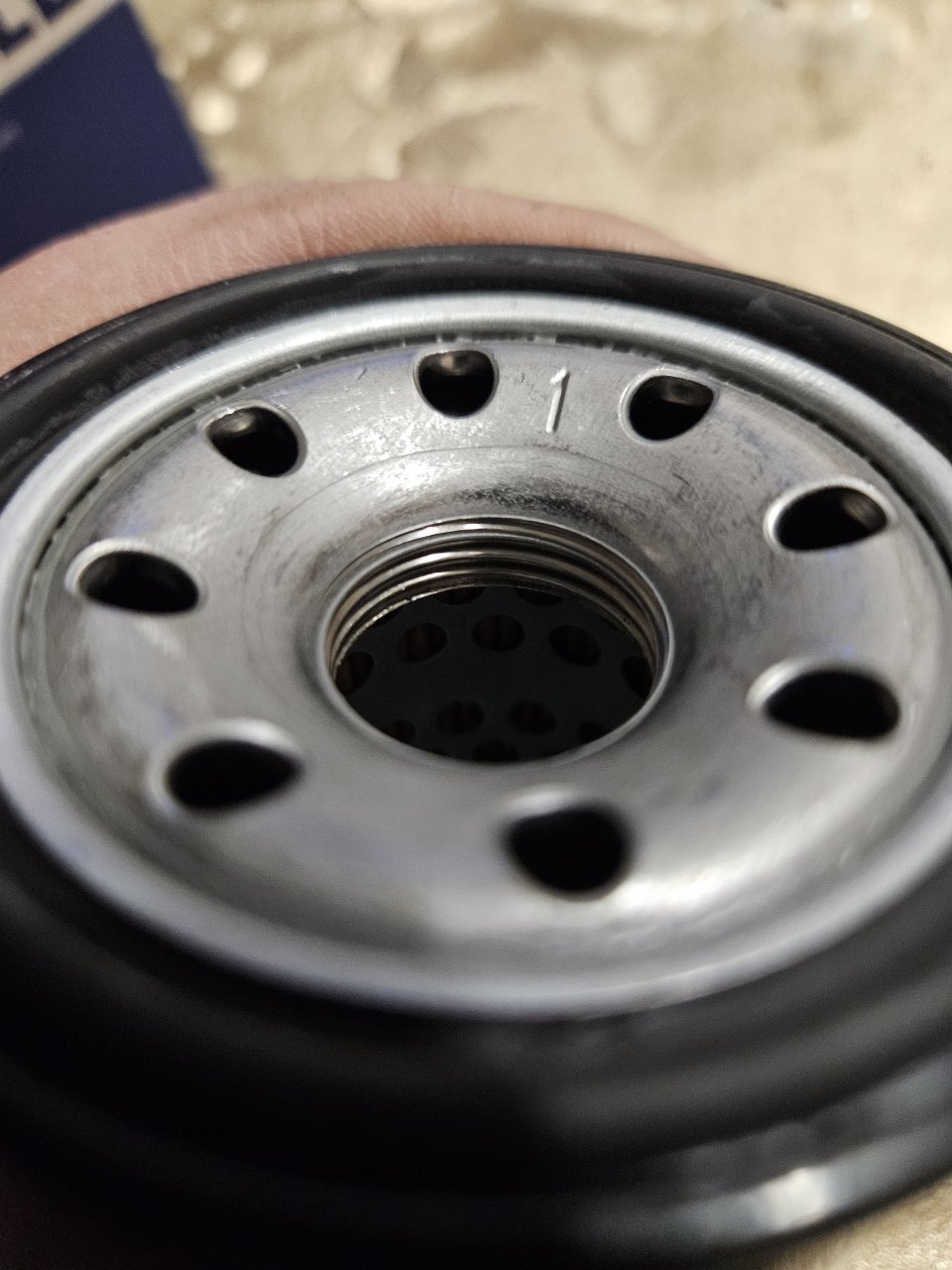

Vic фильтер
Обратник мягкий ,плотно прилегает, обгонник не сильно тугой, элемент подпружиненный , сам элемент :unknown:,пилил балгаркой,

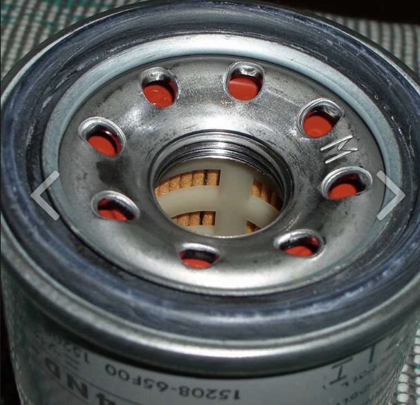

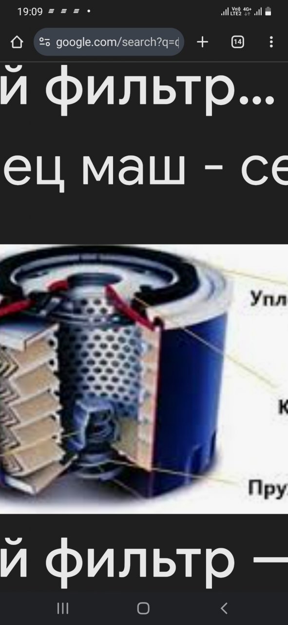

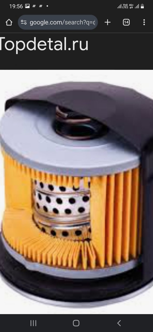

Первый скрин вставка в дорогих фильтрах, вторая в дешевых.

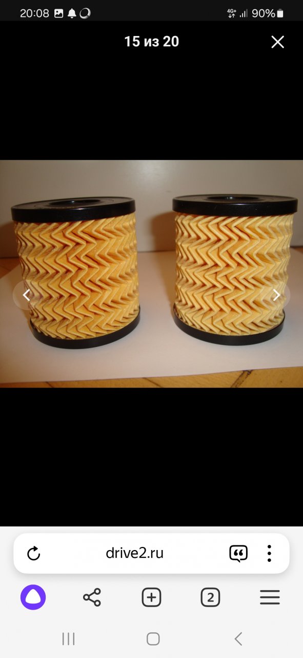

Нашол, в нэте этв кариютину, но оно к фильтру отнашения не имеет
Такую укладку фильтрующей шторы имеют только фильтры Purflux, считается что это даёт большую площадь фильтрации.
1 880
Ага, прочитал,думаю если бы нехватало,делали бы и другие такую гармошку

Я не про укладку, а про внутреннюю вставку. Намотка или цельная перфорированная.... цельная дрроже....
Аааа, дапер, :hahaha: в первом сетка цельная,в втором намотали,виден шов
11 458
5 074
1 880
Мне показалось что у мале твоего тоже цельный, не смотря на то что китай...
Цельна,
Так завод в китае,в штутгорде только большое здание ,офисы или еще чего,я фото как то вылаживал, и в австрии помойму завод
