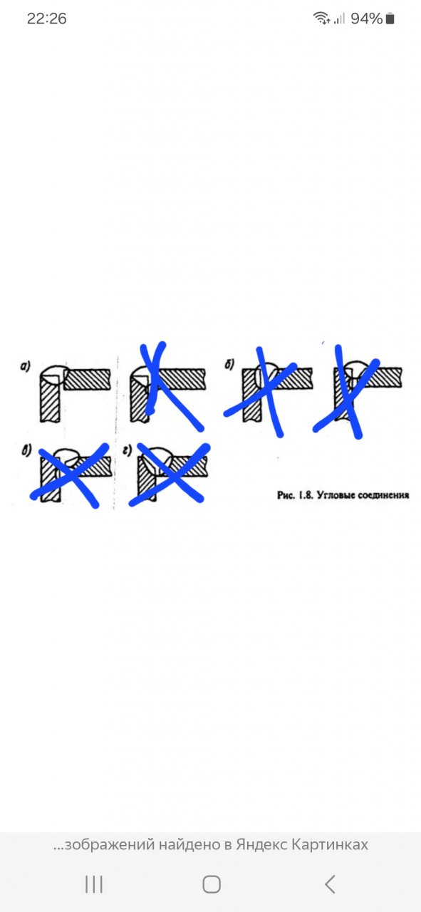

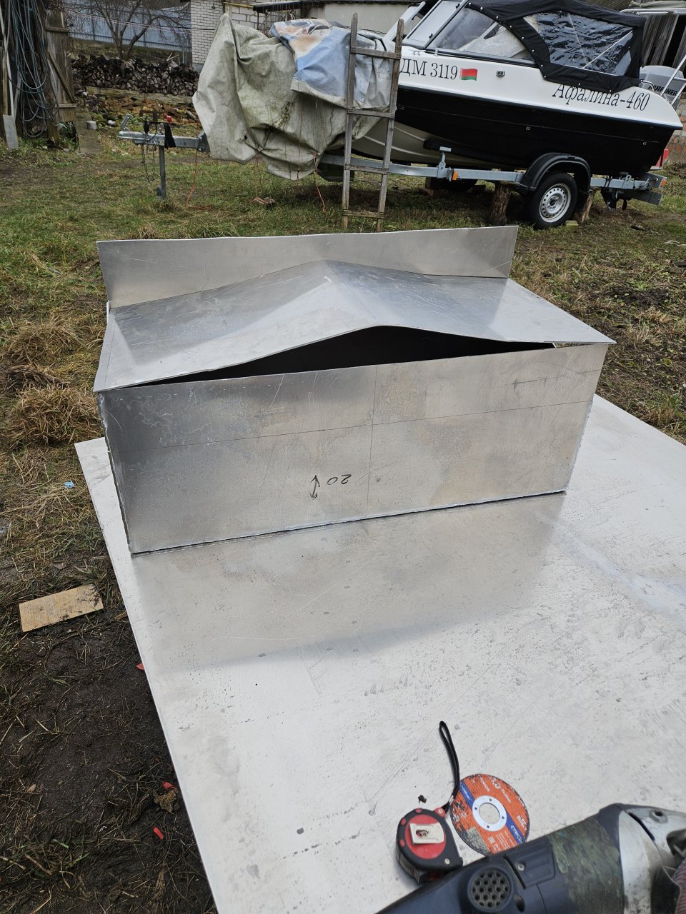

Вари перегородки, они и жесткость дадут. Не пенись, не для "дяди" делаешь...
Разработаешь какие? Жесткасти там и так за глаза
Могу с 1.5мм вварить перегародки,легче будет, бак 830мм шириной, но минус см 10 для саляры

Чпго там разрабатывать, обчная пластина, с низу вырез на 1/3 длины и с верху тоже. Верх варить или по принцыпу точечной сварки или т образно 3листа(я так думаю). Можно в верхнем сделать прорези и лист наверх вывести на 2 мм, а мотом этим же металлом все залить...
Я диванный аргонщик, не пинайте если что...

Вварить могу в три стены, верх и бока, низ ни как, в перегародке отверстия сверлить не надо? Сколько мм от низа зазор, ? От верха мм сколько,? Если надо,штук сколько,аа 3 штуки,

Я предлагал сделать лист н-образной формы, но если у тебя низ варить не получится оставь снизу мм10.
1 884
Низ будет немного V , три листа , перегародки,в нижней точки V один, там же и забор топлива 10мм трубка, остальные две перегародк по равной ширине поставлю
К стенкам зазор не делаем, так?
С низу 10мм , п _ п _ п, типо так нарезать? Низ и верх?
Получится бензак будет протекать ,только через низ и верх, бак как бы клином, одна старана 300мм высота,вторая 200мм выстота, там где 200мм это к корме, реццес в низ идет, поэтому такой формы, по максимум делаю, там где стенка высатой 200 мм, будет и через верх протекать, , там где 300 мм наврятли, но это все когда заправка, и лодка стоит , а когда на ходу, да и на волне,думаю будет все по другому

ИМХО делать перегородки не крепя их к днищу, очень мало от них толку. Понимаю что угол даст жесткость нижнему листу, но все-же....
Выше вариант мною описанный был из расчета что привариваться последним будет верхняя крышка, с дном думаю этого делать не стоит.

Леха, жосткасть там не нужна, до этого бак был еще тоньше амг
Перегаротки нужны чтоб бензин не перетикал быстро

При большом желании могу в дне рез зделать ,10мм длинной, нерегародку выпустить через рез, обварить, так тоже можно ,тольтко часть перегародки, да 10мм это выше крыши, скрепится верх и низ

Понятно что можно, но вот на сколько это правильно???? И безопасно??? Одно дело когда цельный лист, другое сварные элементы.....
Тогда она тебе вообще не нужна. С твоей конструкцией бака чтоб из нижней точки бака ушел бензин, нужно чтоб в баке было 5л и лодка с креном на борт градусов 45.....

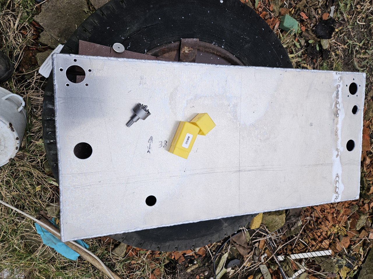

Коронки,которые советывал Voivano, отлично режут :good:

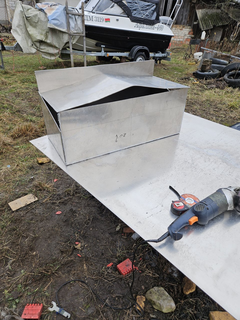

А что у тебя за "сопли" в дизельном отсеке? Прожигал?
Перегаротку вваривал, круило люминий караул, нужен хорошый правар,внутреннюю стенку чуть не кончился сваривать, та что к верху,жутко не удобно, все это из нутри, боковые без проблем, походу нужна гарелка другая, для такого шва

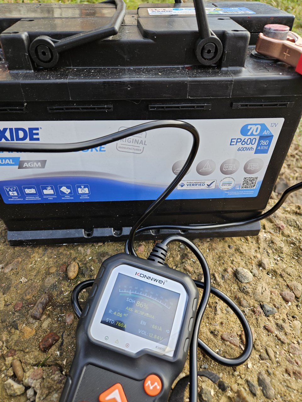

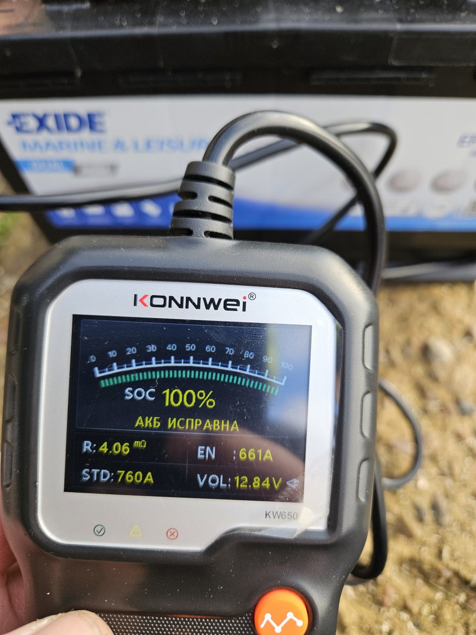

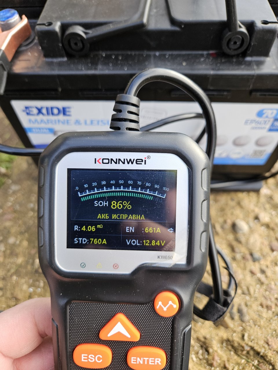

Простоял после зарядки дня 4, походу не убил
AGM акб , не китай, справился 100% разрядом :yahoo:

По этому, легенду ,про то что акб AGM при 100% ( а он к стате месяц минимум был на нуле) ,считаю треп шагала на лавочке,и ему подобных:snimau shlyapu:
AGM акб , не китай, справился 100% разрядом :yahoo:Посмотреть вложение 259625Посмотреть вложение 259626Посмотреть вложение 259627
Дай ему нагрузку, подключи электроприбор- потребитель на какое-то время и проверь потом. Лампочки мало! Я свой раскачивал и вроде оживил. Почему вроде: эхолот при квоченьи высадил полностью заряженный тяговый АКБ буквально в ноль за час. Хорошо, мотор заводится в полтычка, и на машине две АКБ. Ёмкость упала и все, хотя заряд берет очень долго.
Может сыграть на воде злую шутку такая батарея, тем более в море.
Так музыка играла пол дня,
Это же давновато случилась
Я его зарядил,фото есть же, потом он у меня немного отдахнул, потом музыку , а это не хилая нагрузка, подсадил, и опять на заряд, ,потом время прошло, зарядник опять подключил,но вот заряд почти и нп взял, прошло время дня 4,если не больше ,проверил,результат на фото
Нужно выяснить что высадило,у меня упровление двух релюх постоянно подкючено, замеряю сколько берут,потом пощитаем
