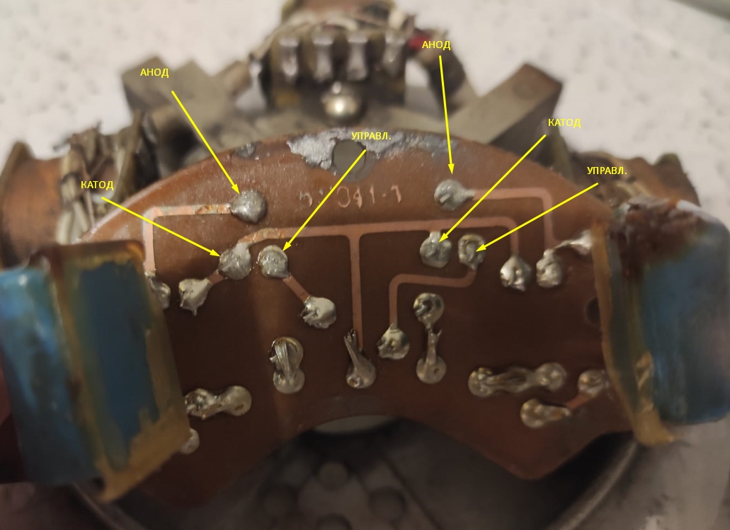

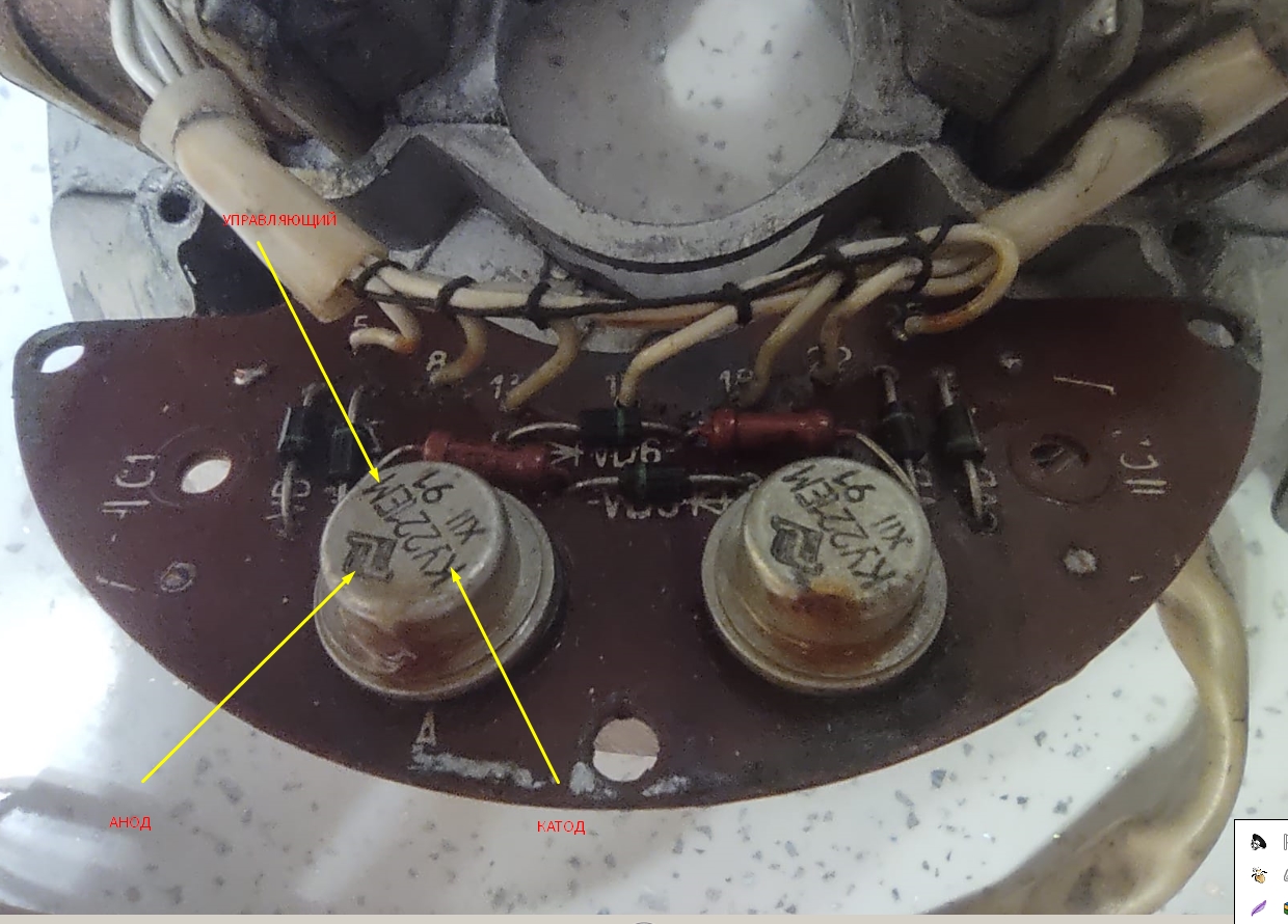

А где катод ответить не можете. Странно. Лицом к маховику, так себе ответ, если честно.
Кто делает свое дело постоянно, может во сне ответить, что где и как.
А если лень или вообще считаете мой топик ниже плинтуса, то зачем отвечать?

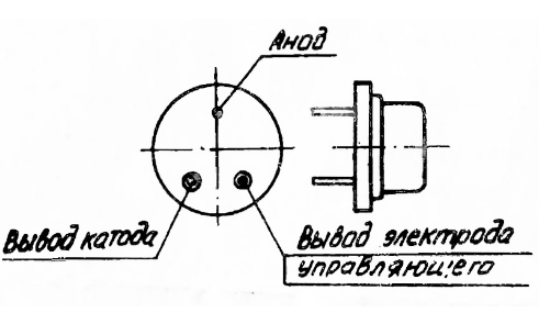

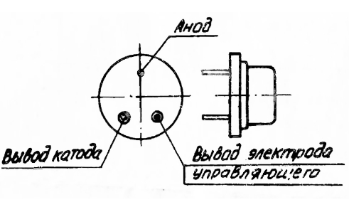

На,не благодари...:)Чего тебе еще надо??Посмотреть вложение 234957

Думаете я эту плату не видел? Таких полно. Но у меня не эта плата. Я не вижу тыльной стороны платы с фото и поэтому не могу понять, почему у меня резисторы спаяны в одно отверстие с диодами. То ли что-то изменено, то ли на плате с фото они просто разнесены дорожками. Были бы в руках обе платы, эта и моя, я бы все сразу понял.

Вы так написали, потому, что думаете, я совсем... ) Что проще мне написать надписями к маховику. Я это понимаю. Но я же четко на картинке обозначил контакты. Можно было просто ответить, что все верно или ошибка.) Вы инженер наверное. Поэтому так все запутано)

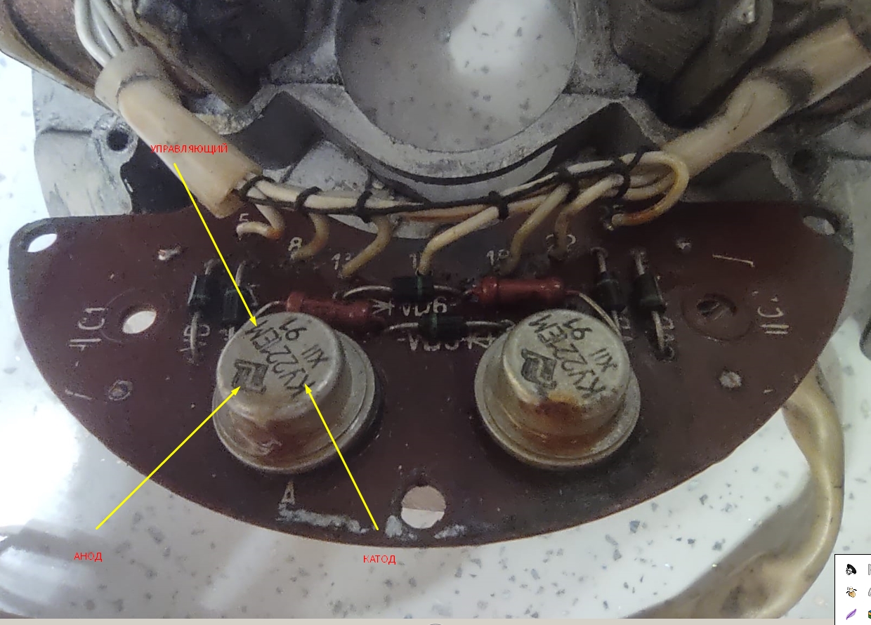

Я мож че не понял,но ваша плата с ку221 не копаная...Так в чем проблема впаять туда вт-ки,как на фото?

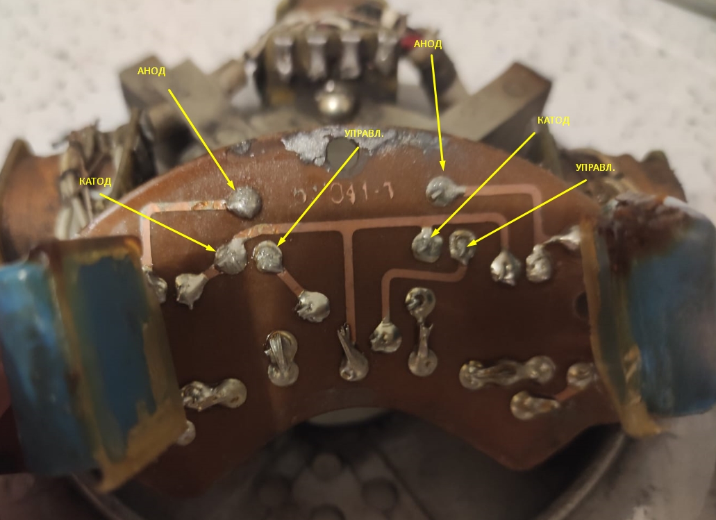

Я хотел лишь уточнить у знатоков схемотехники, верно ли я указал пины катода, анода и управляющего электрода.

А теперь еще раз посмотри на распайку...
К отверстию под винт ближе катод.
Катод звонится на массу верно. Значит на Вашем фото перепутаны катод и управляющий.
Нет все верно у Вас. Вот фото.
Значит я все таки ошибся.
Да, у меня на фото перепутаны катод и управляющий. И все верно если ставить тиристор надписями к маховику, то все контакты сходятся.
Разобрался теперь и уверен. Спасибо большое!

Работая в такой сфере тяжело найти картинку с вт151?
Я знал, что такой ответ последует, ибо без неподъе-ть, как я уже понял, тут никак.))
С ВТ151 вопросов нет. Не мог найти КУ221ЕМ. В итоге мне помогли и я тоже нашел.
