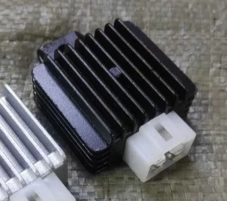

Реле регулятор от мопеда Alfa 50-80 кубиков.
Сейчас фотку приложу.
Это шунтирующий регулятор, если не обманка в них просто один диод стоит и резистор. На некоторых моторах могут возникнуть проблемы с зажиганием при использовании шунтирующих регуляторов. Потому что они находятся на одном сердечнике. Где-то я писал и выкладывал результаты испытаний различных регуляторов.
Нормальный шунтирующий тиристорный регулятор. Я в сезон у клиентов 1-2 всего меняю, да и то из-за ковыряний в проводке самих клиентов они дохнут. Так-то они очень надежные.
