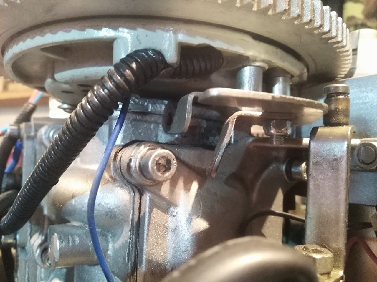

Перевел румпель в положение минимального газа. Опережение 10 градусов.
Как быть? Что крутить?
При минимальном положении газа зажигание уходит в глубокий МИНУС. Происходит глушение мотора. Заводом так дебильно задумано. Поставь примитивный уголок. Всегда выставишь,как тебе надо.

Крути свой самодельный ограничитель малого газа.У тебя слишком много градусов в плюс,вот он и орет,а смесь подается не соответствующая оборотам.
Кароче,уведи тарелку в такое положение,при котором поводок привода карба уйдет за стрелку на кулисе привода в сторону минус на толщину приводного ролика этого поводка.Это самое идеальное положение зажигания для устойчивого хх и включения хода(шоб не глох)
Как это сделаешь,следующий этап-регулировка смеси под это положение.Но,это потом.

Для регулировки тяга основания магнето делалась разъемной из 2 частей в одной из которых был длинный регулировочный паз, а во второй просто отверстия под винты. Регулировкой длины тяги добивались правильного начального угла зажигания.
Честно, не заметил разницы в усилии. Просто стал заводиться с первого потяга, но не ленивого.
Магдино у меня проточено под 3 подшипника, а регулировочный винт, тот что изображен в книге, почему-то совсем иной и без пружинки.

За стрелкой на кулисе, это и будет 3 градуса? То есть увожу на 3 градуса, а затем регулирую открытие заслонки?

Выставил с помощью самодельного ограничителя хх 3 градуса. Двигатель стал работать стабильнее, но обороты 1650-1750 по тахометру на минимальном газу. На слух пока что мне трудно определить. Первичную регулировку карбюратора выполнил открутив топливный винт на 340 град., а воздушный на 1,5 оборота. Затем стал закрывать воздушный с целью понизить обороты. К слову, до перепайки зажигания двигатель работал ровно на 1100 оборотах, но глох при переключении передачи. Понизил обороты винтом до 1400, включил передачу и мотор заглох.
Может тахометр врет?

Какие градусы на минимальном газе?О чем ты?
Точность в градусах важна только в положении "полный газ".Потому что там опережение важно.В положении "минимальный газ"эти самые градусы уже не важны и не нужны.
тут уже все индивидуально.Поэтому у тебя и при 3 градусах мотор орет.Уводи тарелку еще в минус.Пока не добъешься минимальных,но УСТОЙЧИВЫХ оборотов.По таху это примерно 800-1100 оборотов.
И только потом!лезь в карб.
Тахометр какой? Электронный или оптический на отражение? У электронного настройки могут быть неправильные. 3 градуса опережения на холостых нормальны для 92 бензина.

От 10 и до нуля, оно почти не влияет на работоспособность мотора. Я отгинал поводок привода дросселя, чтобы на него не действовал кулачок зажигания и двигал туда-сюда зажигание, до нуля работает ровно, потом резко глохнет.

Тахометр электронный китайский черный. Настройку делал по инструкции, режим стоит верный.

В чем запутался?
В чем запутался?
