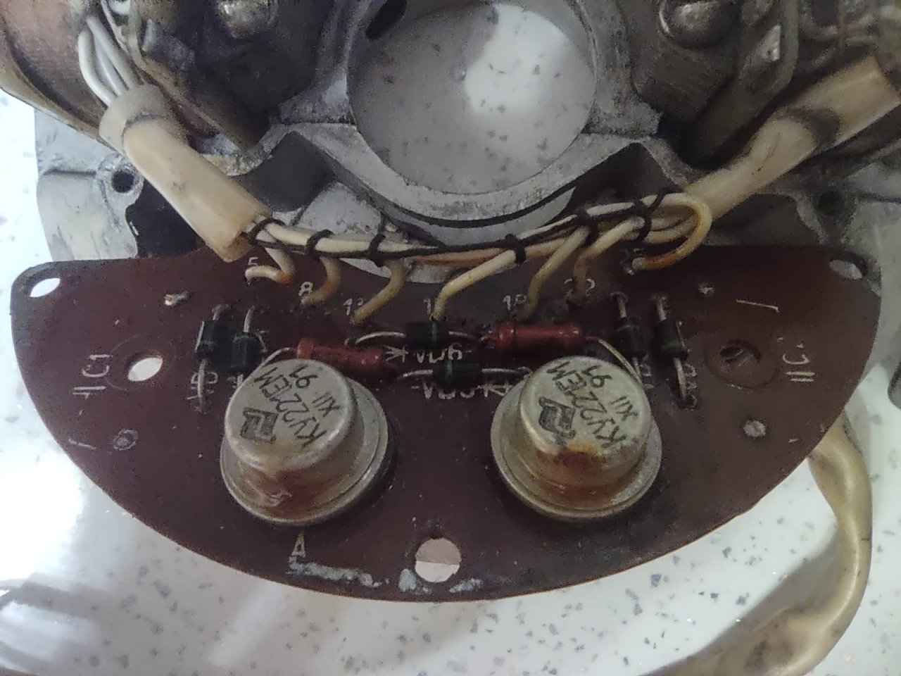

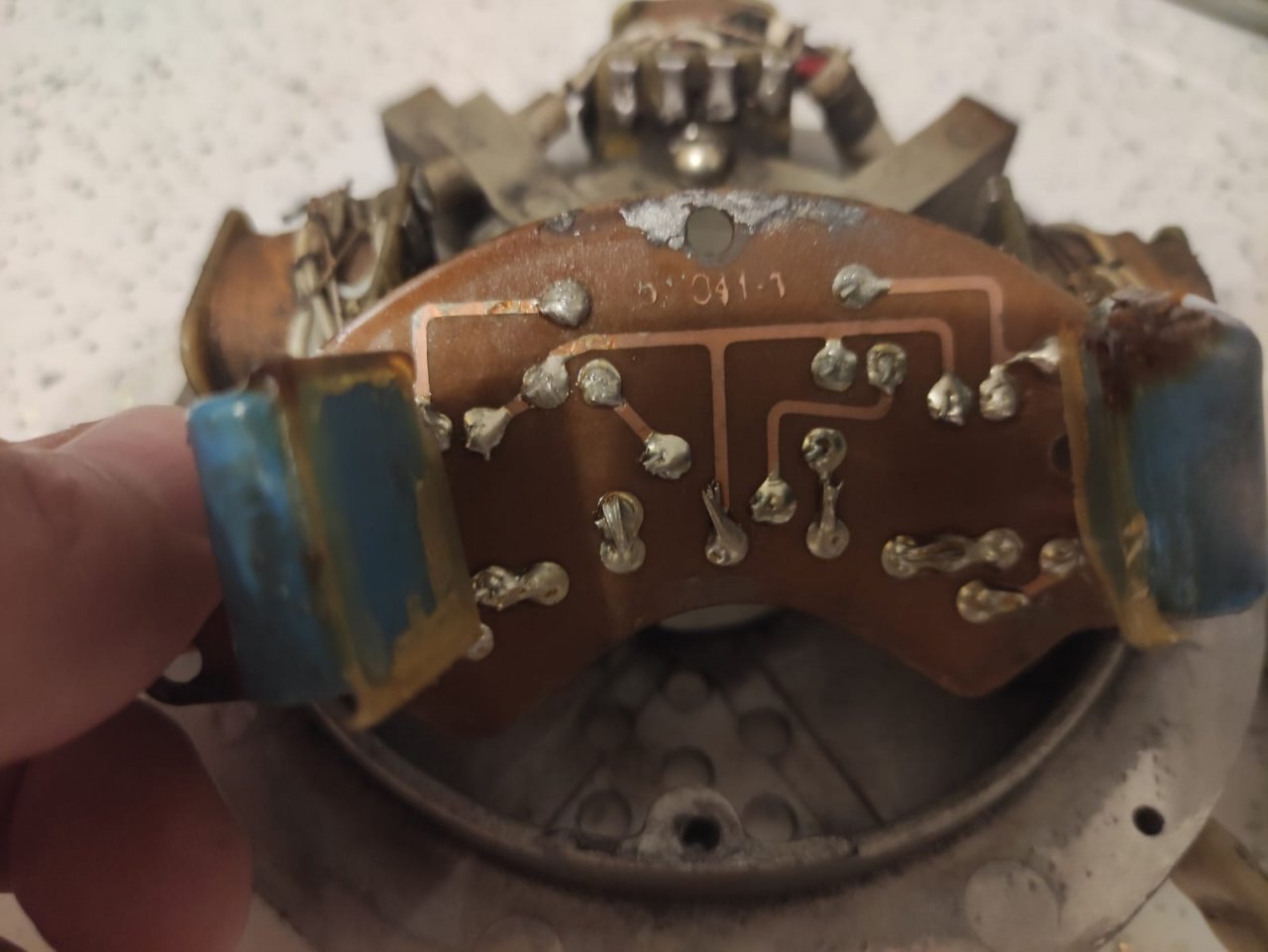

Проверил этим методом
Напряжение на обеих катушках одинаковое.
Куда копать?

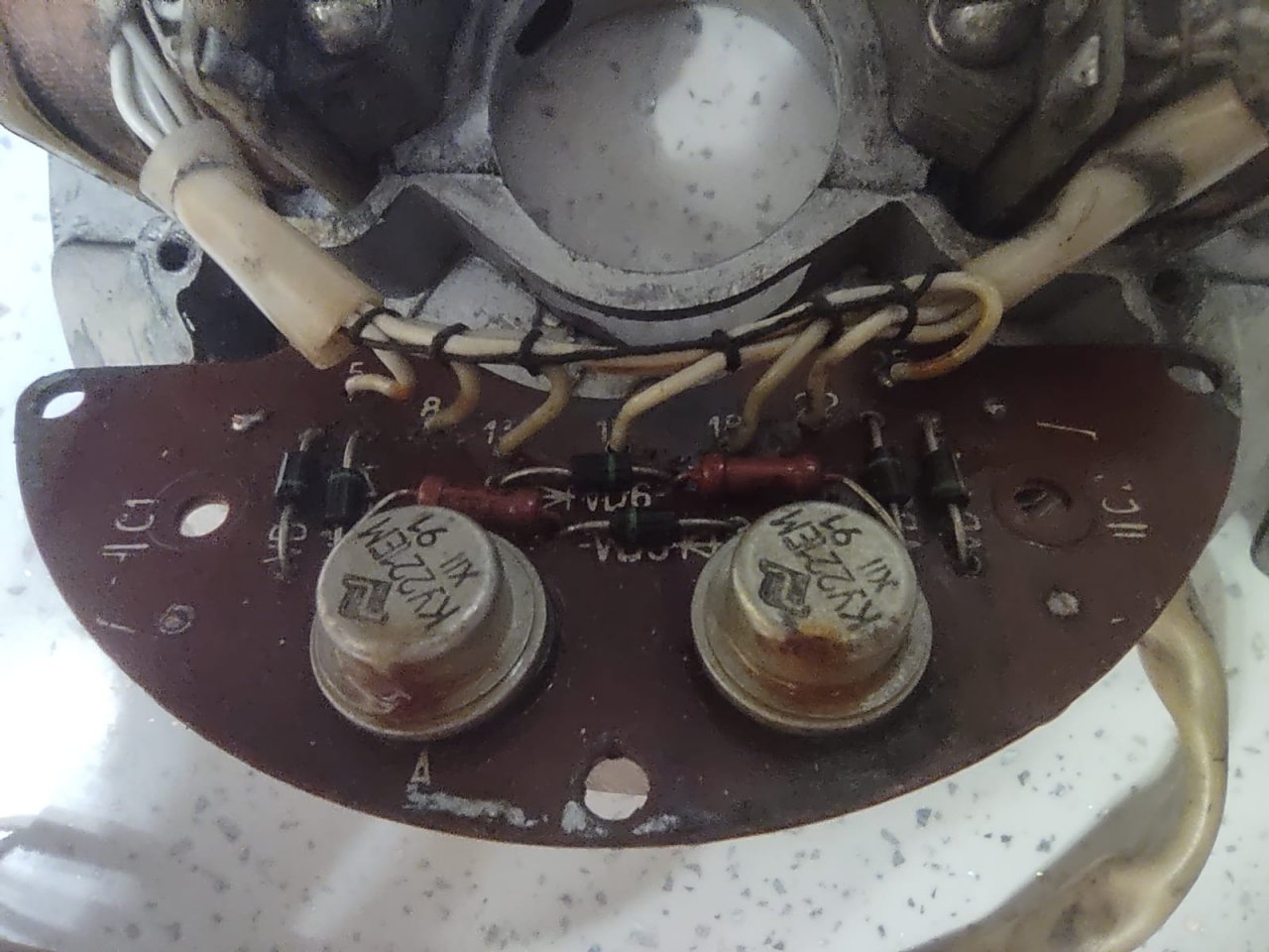

И не ошибся ли я, посмотрите плиз фото.

Я вот сразу вижу что всю плату тупо пропаять для начала надо.

рукоблудие это канешно харашо...Но.в меру...
Науях в данном случае перепаивать всю плату??
Откуда такая уверенность.что станет лучше?
любое,мало мальски лишний прогрев платы-дорожек,не прибавляет ей(плате)жизни...
Там пару диодов под вопросом и все равно пропаивать. Постараюсь сильно не греть.

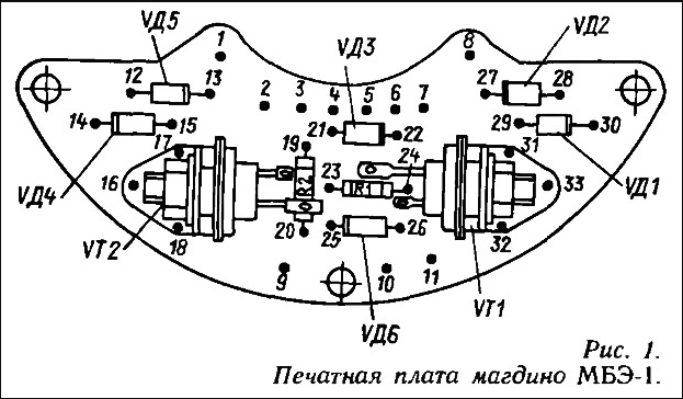

Вычитал, что это зажигание от Ветерок 8Э. Древнее в общем.

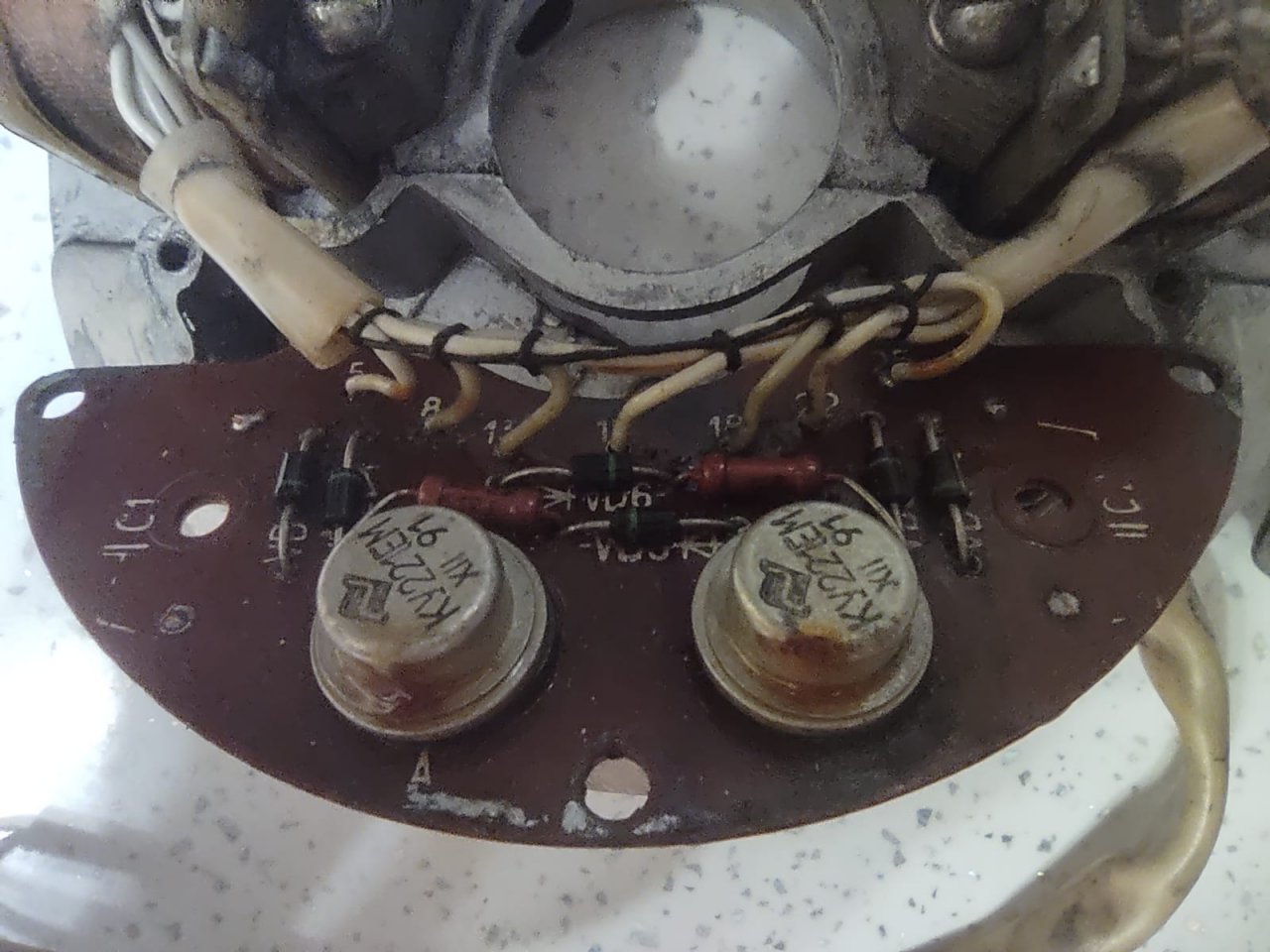

Вычитал?...
Вообще то это мб-3 от Ветерка8м....Последняя генерация заводского магдино...И поверь,это не древний Ветер Э...с его мб-1...
[/QUOTE]
Фиг его знает, но я перерыл инет и подобных плат нашел совсем мало. И на конкурирующем форуме нашел тему, где его назвали зажиганием от Э
Очень много плат, где резисторы находятся между тиристорами (такими же как у моего) и контактные площадки тиристоров расположены совсем иначе.

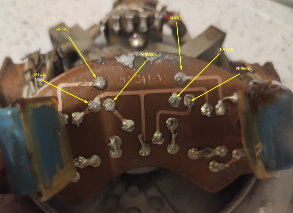

Не спорю. Просто мне даже на фото никто здесь не ответил кде анод и катод. Я подумал, вы не знаете этого зажигания.

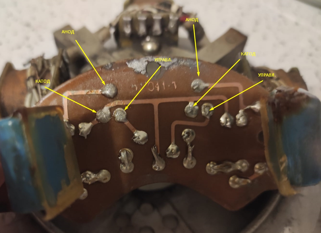

Я сегодня проверял. Зажигание рабочее. Я не могу понять почему нет искры. Может в китайской катушке перепутаны контакты? Но и с родной не было искры. Да нет. Меняли местами провода. Короче путаница. Перепаяю нафиг. И усе.
Только бы знать точно как запаять тиристоры. Так никто и не ответил правильно ли я обозначил катод, анод и управляющий.

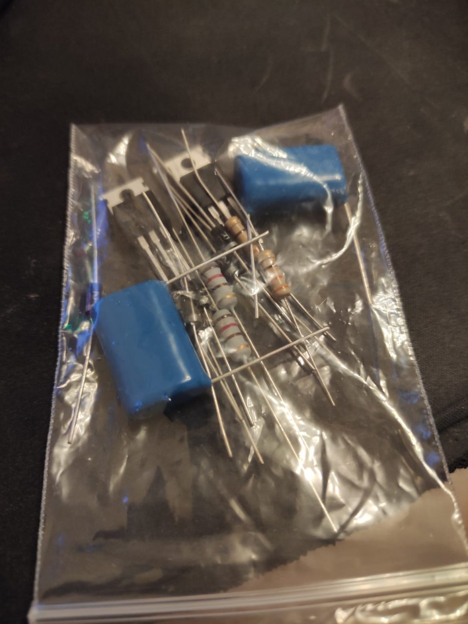

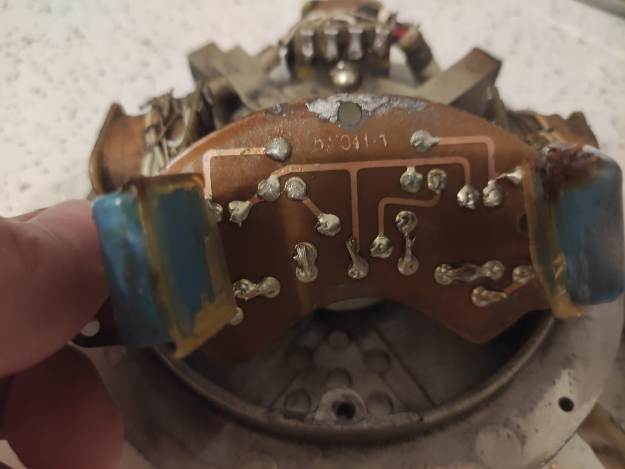

Выпаиваешь родной ку 221...Там отверстия-треугольником...
Впаиваешь вт151...Точно так же,как и родной-средняя ножка-на среднее отверстие...все просто.ебти...
Надписи на втешках должны быть обращены к маховику(тоисть наружу как бы платы)...
После впайки загибаешь тиристоры вовнутрь и капаешь на них сверху герметиком.Все.
Хех, ну да, как бы получается, что я не ошибся. Если надписями к маховику, то KAG совпадають)

Да нет там фоток. Фоток полно и видео по МБЭ-1. А по моему варианту нет. Учитывая, что я никогда не занимался в кружке по радиоэлектронике, и к сожалению жизнь увела в юности в сторону гумманитарных наук, можно бы было и не стебаться)

На мб3 распайка тиристоров-точно так же!!!Понял?Просто под другим углом тиристоры стоят...
Это не так. Все элементы расположены иначе.
Понятно, что принципиальная схема та же. Но иное расположение вводит меня в заблуждение.
