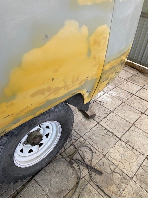

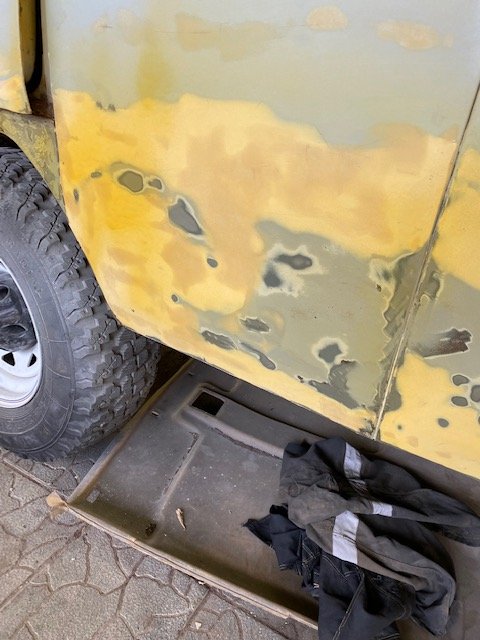

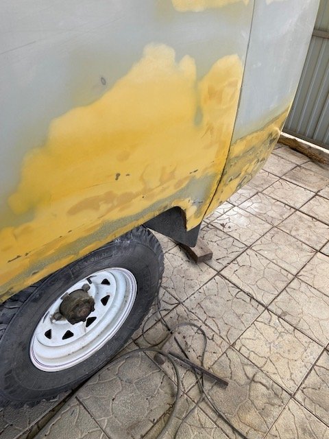

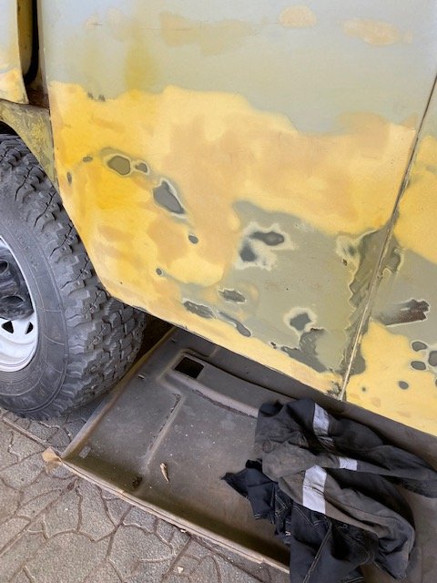

Проседает и текет по одной причине что где то больше нанесено где то меньше по толщине и в местах где слой больше критичного и начинаются проблемы
229951229952229953

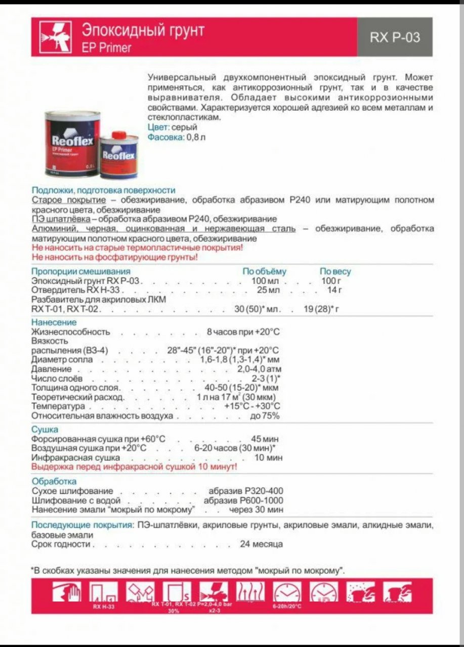

Как такой слой может потечь?Только если бить в точку-тогда подтёк неизбежен.Но если ты маляр-то знаешь как наносить кислый грунт.А нанесено это вот таким грунтом-всегда им пользуюсь.И дешёво и сердито-
229954

Посмотреть вложение 229951Посмотреть вложение 229952Посмотреть вложение 229953
Как такой слой может потечь?Только если бить в точку-тогда подтёк неизбежен.Но если ты маляр-то знаешь как наносить кислый грунт.А нанесено это вот таким грунтом-всегда им пользуюсь.И дешёво и сердито-Посмотреть вложение 229954

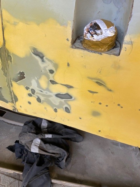

Смотри фото,
229958
может допустил где то ошибку

Смотри фото, Посмотреть вложение 229958может допустил где то ошибку
Юноша,кислотный и антикорозийный грунты-совершенно разные вещщи.
И предназначены для разных целей.И ты не ошибку допустил,а дунул слишком толстым.А кислота этого не любит,ибо нельзя кислоту толсто наносить.Она наносится тоооненько тоненько,и в один слой.И усе!
