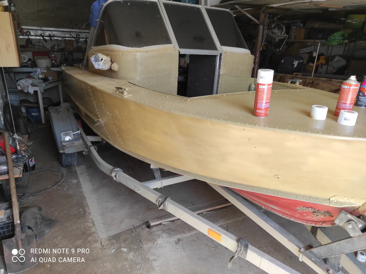

Здравствуйте.Подскажите чем покрасить Крым. Максимально бюджетно и надёжно?

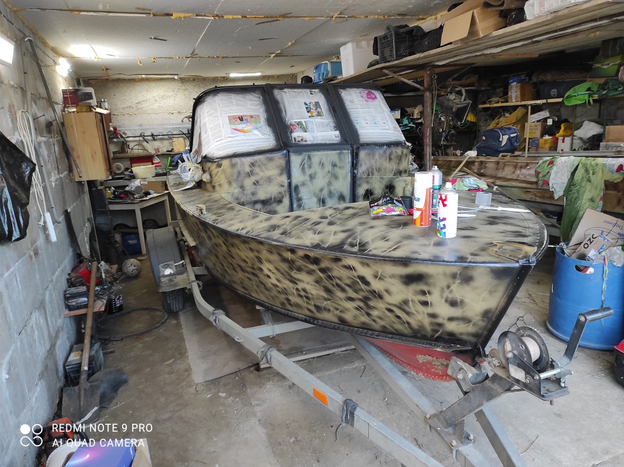

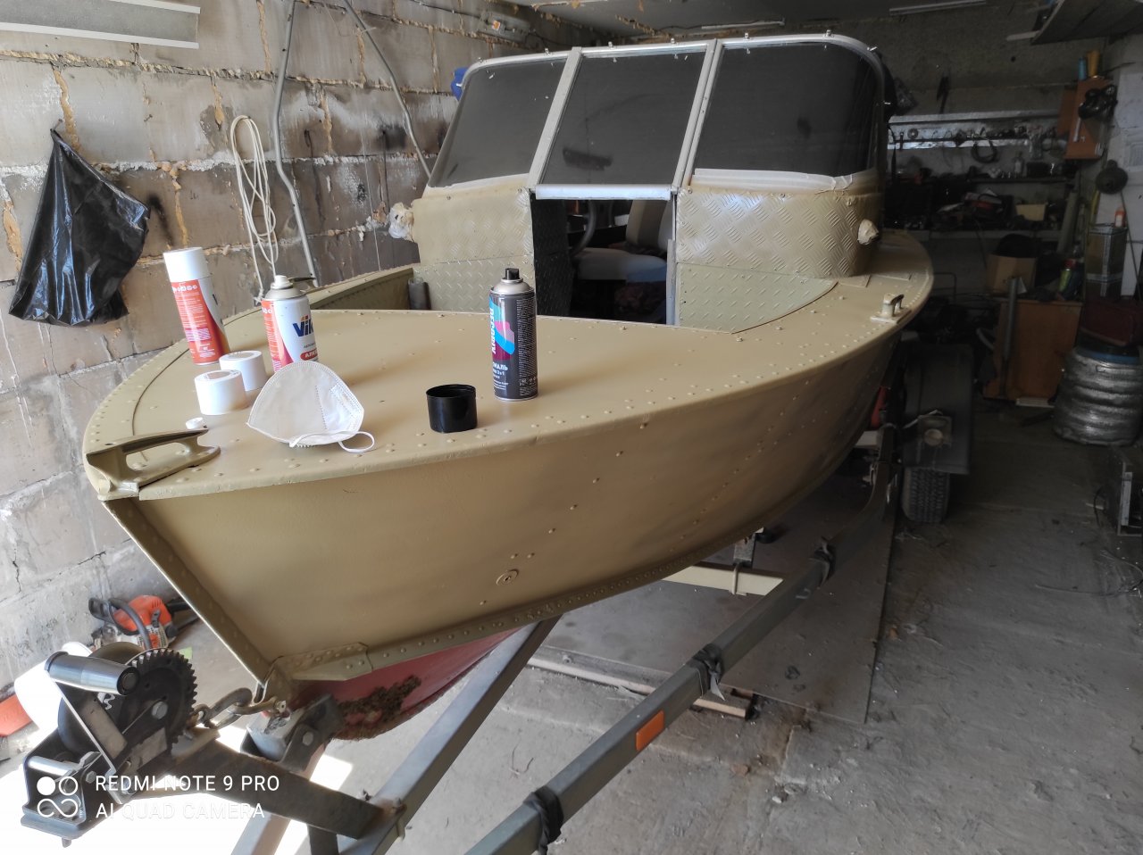

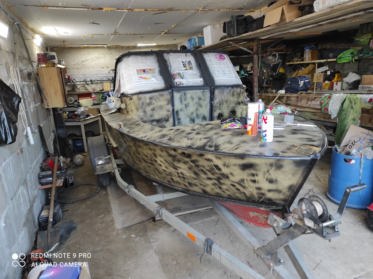

Я прог2м красил баллончиками, ушло около 20 баллонов, бюджетно, в 4-5 тр уложился.

Исходя из бюджетности и качества красил свои лодки следующими составами: грунт кислотный ВЛ-о2,грунт акриловый, эмаль двухкомпонентная ЭП-140. Результат меня порадовал, правда эмаль ЭП-140 от ультрафиолета мелуется, но после протирки лимонной кислотой стирается обрастания и мел, а поверхность становится как новая.

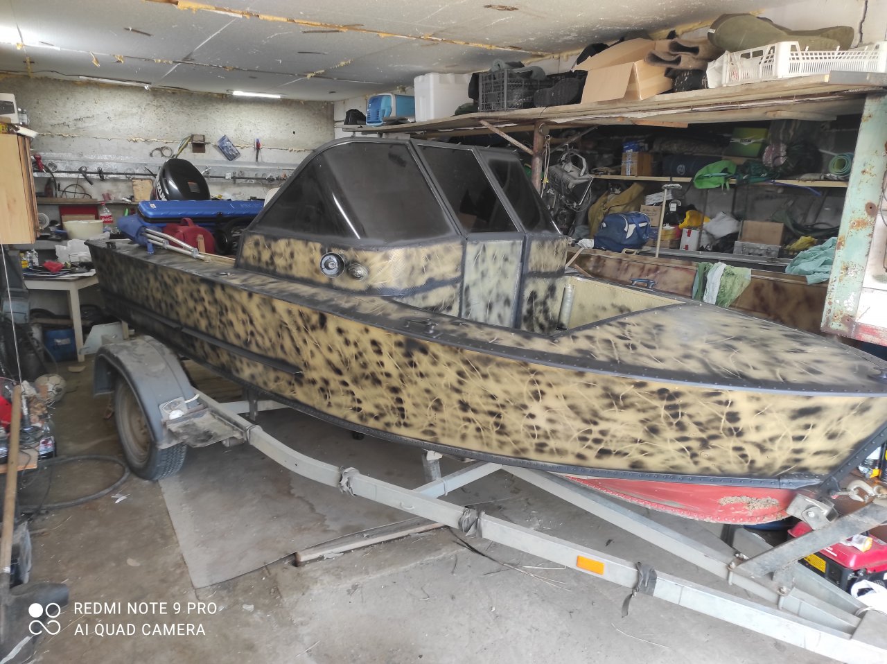

держится норм, красилась не для красоты, для незаметности ))))
Балончики с обычной автомобильной эмалью, VIKA вроде назывались. Ни чем не не снимал краску (3 слоя было) покрасил поверх, думаю это самый бюджетный вариант.

вопрос №1 как выглядит л к п сейчас №2 чем был крым покрашен до того как ты собрался красить №3 как собираешься подготавливать .от этого зависит чем и как красить №4 а так самый бюджетный вариант Вика в банках (компрессор с пуликом найти дешевле чем покупать в балонах) в вику добавить пластификатор (чтобы была не такая колкая) но возникает проблема если покрашена была краской типа ГФ или ПФ то вика слезет и грунт под вику акриловый тоже слезет .а ВЛ ложится только на чистый металл и на него обязательно надо наносить грунт ( я пользовался боди )

Почистил. Было два слоя. Родной и второй не в курсе.

ну все почти хорошо . теперь делишь кораблик на 4 части . 1 верх.2 правая. 3 левая скула. 4 днище и покрываешь грунтом (типа вл 02 )(разновидностей очень много )(от кислотных до эпоксидных) но !!!! самое!!!!! главное !!!! перед нанесением хорошо прочистить "хренью типа скотч байта "обезжирить (обезжиривателем .бензин типа "калоша" ) и в течении 15-20 мин нанести первый грунт (так быстро чтоб на амг не успел образоваться оксид )по этому этот грунт и накладывается кусками , а уж после высыхания наносиш выравнивающий грунт (под краску которую выбрал). а после " и понеслась душа в потёмки на то что голь на выдумки хитра"

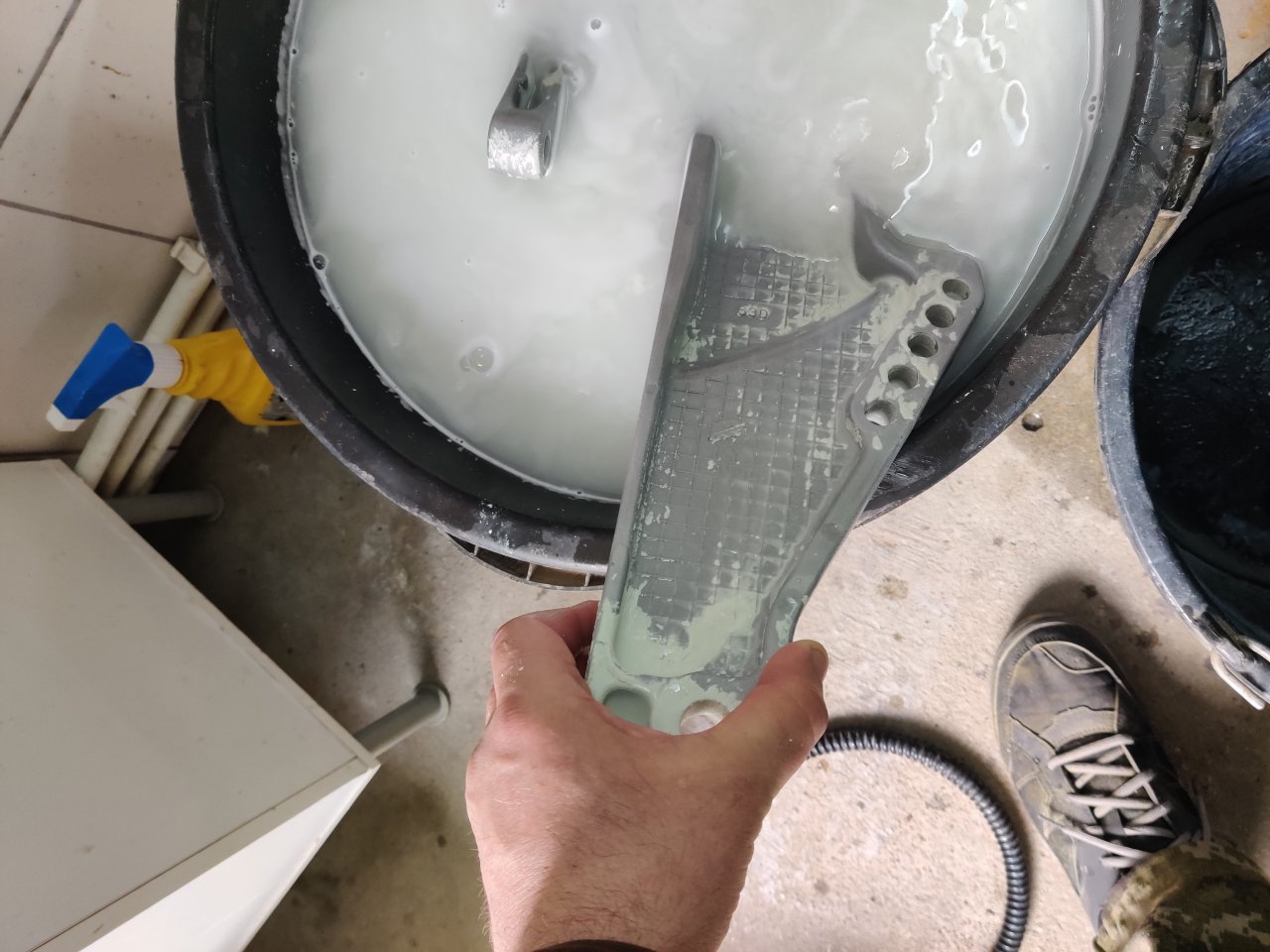

Народ мажет кто во что горазд... Разбираться никто не хочет, а нюансов не мало и падлянка может вылезти откуда не ждёшь. Вот ЭП грунт смылся в теплой воде. Месяц назад им красил - отлично держится.

Бокситник и правда смывается водой с алюма, как бы его не нахваливали некоторые.

Отвердитель там накрылся и реакция не пошла. Через недель он тупо застыл. Все выкинул к чертовой матери.
