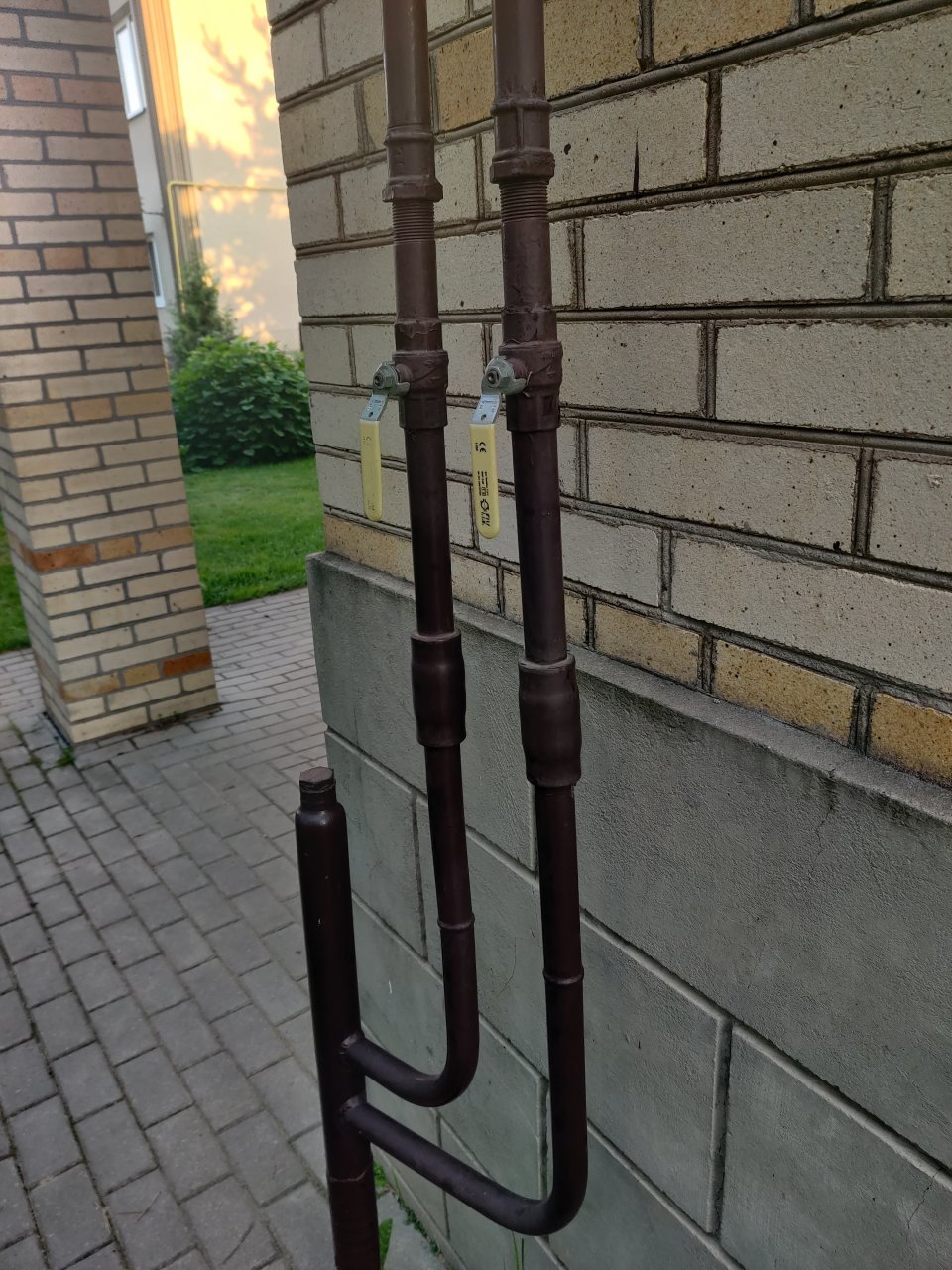

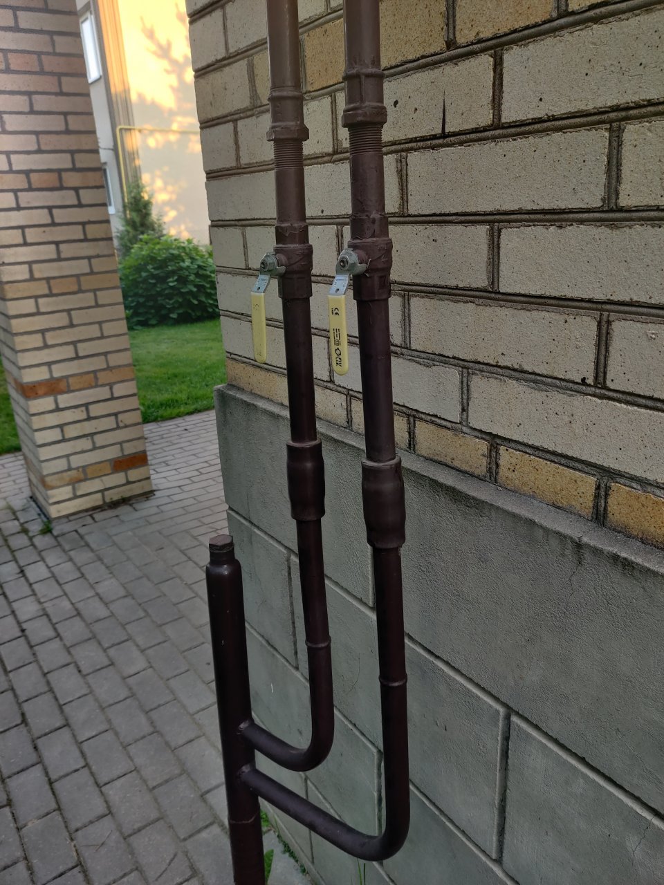

А еще вопрос по фото. Понимаю,дело не мое, но я с 1988 года с небольшим перерывом бываю на стройках,домах по работе. Сначала по строительству,потом отделки,сейчас вот мебель. Так вот первый раз вижу,что в один отвод на домовладение две врезки,с вытекающими.. (два счетчика, два прибора и т.д.)....."Пободались " домовладельцы видно не хило...... Во жизнь пошла.....
