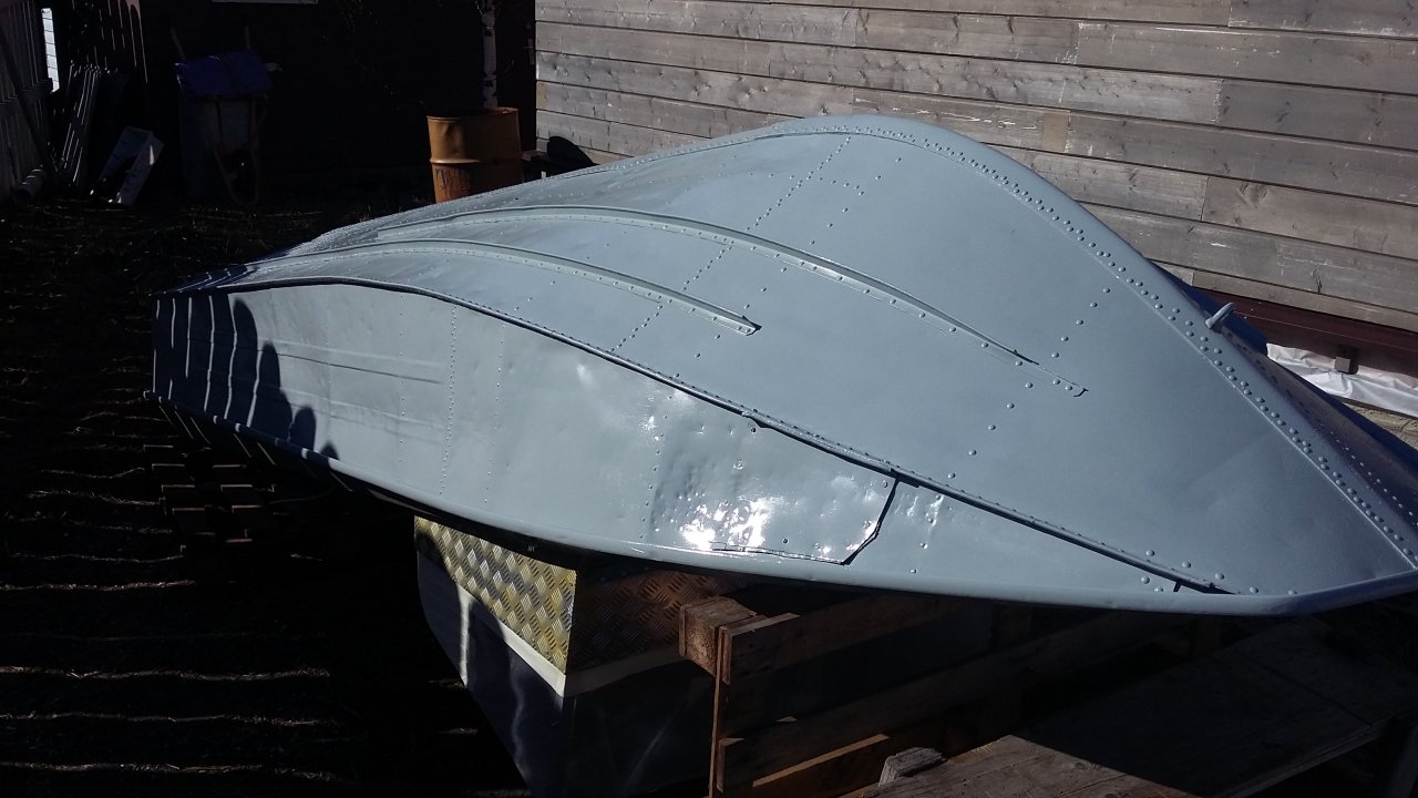

Фотот днища пришли ,
В каком состоянии сейчас, не могу сказать, продал в 2019 г. когда красил, вот 229743
А чего сча так нехочешь красить?
Тикурилла подорожала да и её нужно заказывать, ждать, а хочется тем что под рукой есть.
