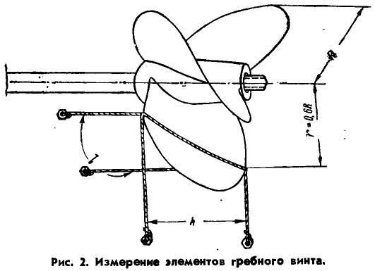

Если сильно надо , а шаговой горки нету или лень её делать, можно и так...
"При подборе из готовых винтов шаг может быть приближенно замерен при помощи шнура с грузиками на концах, уложенного на радиусе г = 0,6R по винтовой линии лопасти (рис. 2). Получив отношение подъема винтовой линии h к длине дуги l, определим уклон винтовой линии h/l на радиусе г. Величина шага высчитывается по формуле: H = 2πr·(h/l)"

Всё верно. Именно поэтому принято брать 06R.
Николаевич, а давай ты уже тупо замериешь шаг на 0,4......0,6.....0,9,, убедиться что он везде одинаковый и больше не будешь спорить. Единственное условие, шаг надо мерить не на Ямаховский винтах 9,9-30, ибо на них нет ваще никакого шага. На любых других брендах замеряй, да хоть на домашнем вентиляторе.
Ну включи логику хоть на секундочку....
И задай себе вопрос, почему на шаговой горке стоят 3, 5, 4, 10 и т. Д., шаговых угольника и все они обозначают один и тот же шаг, хотя они все разные и углы у них разные ?????? Ну не ставят один щаговый угольник на горку 0,6 R.
Ты шаговую горку в глаза то видел или показать? Ну посмотри хотя бы на свои же выложенные тут картинки.
О МАЙН ГОТ!!!!!!!
Как же туго заходит тебе эта тема!!!!!
Так ты замериешь только кромочный шаг, прогресивный шаг, интерцепторы, винглеты, введут тебя в глухой ступор, при таком замере....... Получишь тупо набор случайных чисел, а не реальный шаг винта.
