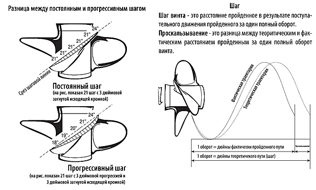

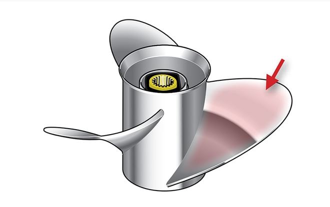

Удивительно, шаг это расстояние, но шаг бывает постоянным и прогрессивным. Два расстояния, постоянное и прогрессивное? :shock:
А во вторых, на ка тебе картинку.
И по первой справа это видно, но на еще и другую
228641
Любой дурак видит, что возле ступицы лопасть имеет бОльший наклон.
Вопросы тебе, как "знатоку" плюшевому, зачем это необходимо, и в каком месте лопасти этого винта ты собираешься измерять шаг?
зы. И как это у нас ступица вперед не уезжает, а лопасти сзади не остаются.... :lol:

Какой же ты дЭбил!!!!
Вот куда ты опять лезишь?
Смотришь в книгу(причём левату какую то, криво перепечатанную тыщу раз в интернете), а видишь фигу.
На верхнем рисунке постоянный шаг с Интерцептором.
На нижнем рисунке - прогресивный шаг, это практически одно и тоже с верхним рисунком по факту применения на практике.
А самое главное тебе, оленю винторогому, показали изменение шага по винтовой линии, а не по радиусу??? ( примитивно, специально для тебя оленя поясняю поперёк лопасти, а не вдоль неё)
Идиот, ты же верещал тут, что кончики лопастей имеют меньший шаг!!!!, а не выходящая кромка больший!!!! шаг = как это нарисовано на рисунке про прогресивный шаг!!!!!, а ты визжал про Переменный шаг!!!!
Идиот!!!!! Нет такого понятия"наклон лопасти"!!! И" наклон " твой сраный, это не шаг!!!!! Я уже запарился тебе барану повторять ШАГ = ЭТО РАССТОЯНИЕ!!!! БЛ.... Ь, А НЕ НАКЛОН, УГОЛ И ПРОЧАЯ БЕЛЕБЕРДА В ТВОЕЙ БЕЗТОЛКОВКЕ.
То что ты тут называешь "наклон" = это "угол подъёма винтовой линии", этот угол уменьшается от ступицы до кончика лопасти, НА ЛЮБОМ ВИНТЕ!!!!! Абсолютно на любом!!!! , именно для того, чтобы образовалась закрученная винтовая поверхность ПОСТОЯННОГО ШАГА!!!!!!
У ПЕРЕМЕННОГО ШАГА= шаг Увеличивается!!!!!! ОТ СТУПИЦЫ К КОНЧИКАМ ЛОПАСТЕЙ.... ЕЩЁ РАЗ!!!! УВЕЛИЧИВАЕТСЯ!!!!!, а у ямахи уменьшается шаг, поэтому даже формально, шаг у ямахи нельзя назвать переменным.
Чувак, ты как свинья в апельсинах в этой теме, не лезь дальше, не позорься.
видны признаки выздоровления...
пациент заглянул в литературу и отошел от представления о винте к плм как о крыльчатке вентилятора от жигулей....
