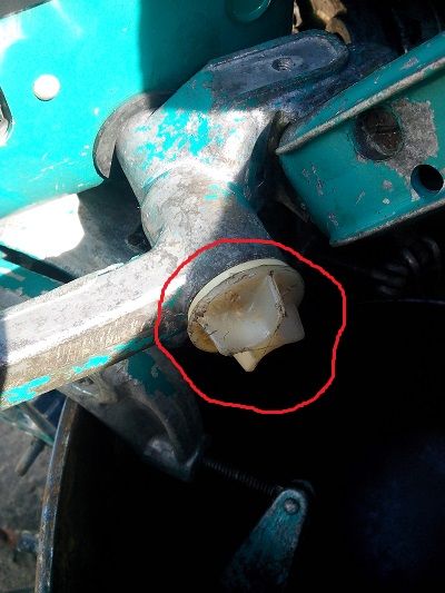

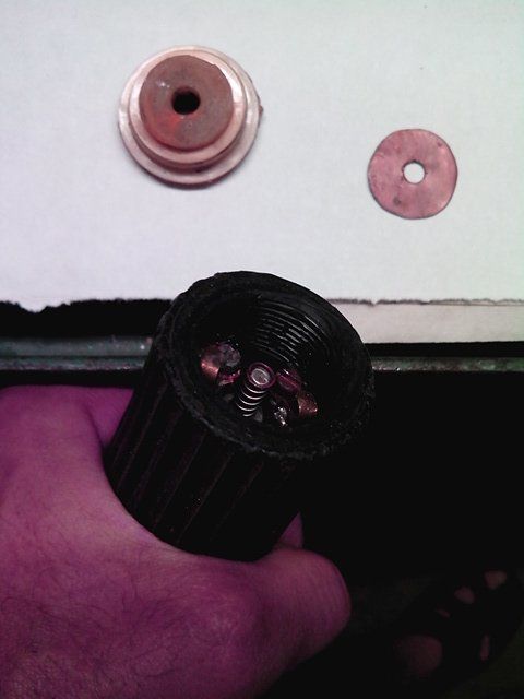

Кирюха сказал(а):
Хрен знает что там должно быть, 1 раз разбирал и то там до меня разобрано было.
Я вот понять не могу почему пружинка под конус :? , то что отверстие между контактами не круглое это понятно, ну да ладно :| будем по своему всё делать, главное что бы работало, ведь так?
6 460
786
Не хватает оси привода газа (по совместительству направляющей для кнопки - штырёк на конце, на который надевается пружинка, на другом конце конусная шестерёнка). Фигурный вырез для того, чтобы ось не прокручивалась. Конусная пружина неродная, должна быть цилиндрическая. И самое главное - большая латунная шайба, перемыкающая контакты. Н уж про корпус румпеля молчу :-D
Спасибо! Всё понял, оказалось проще чем я думал....

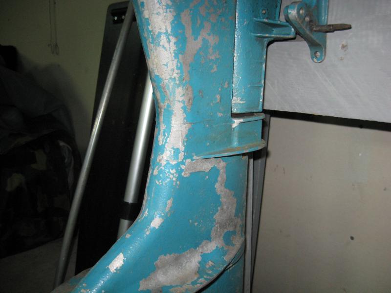

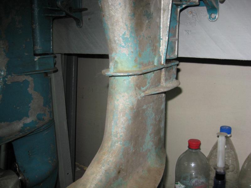

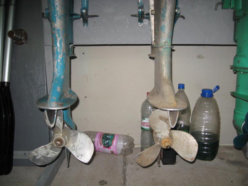

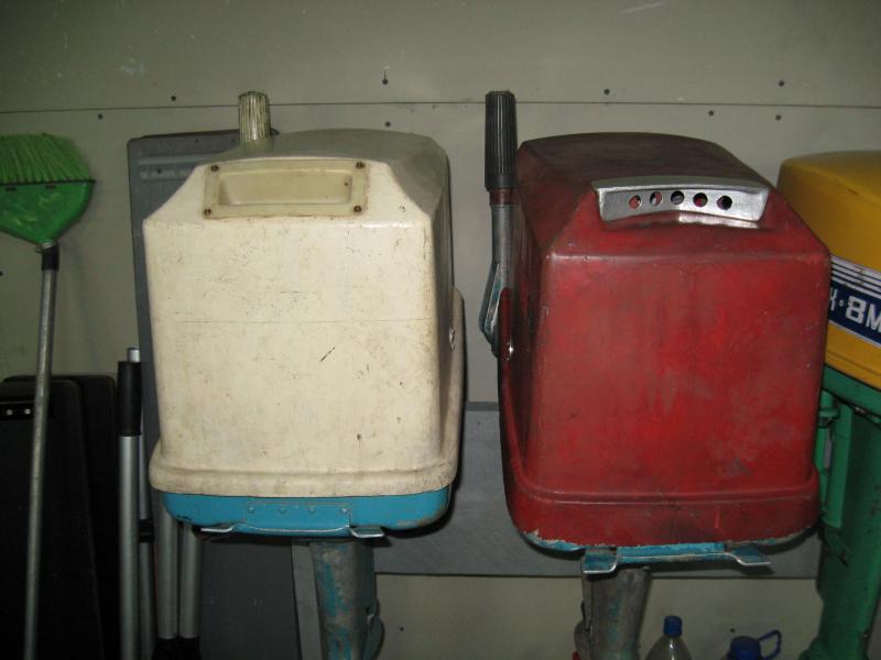

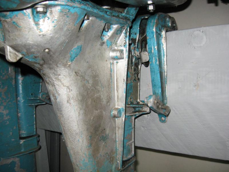

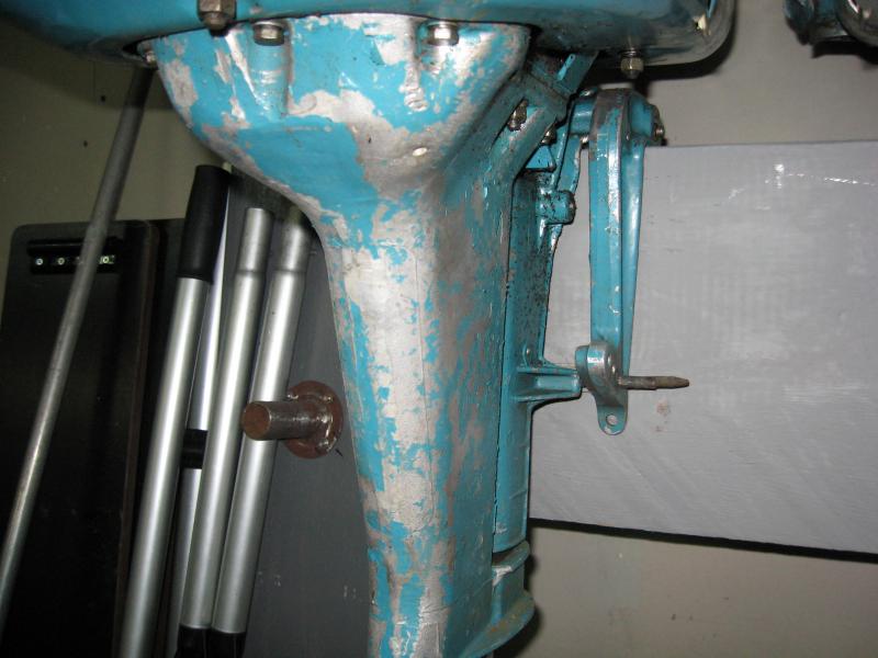

Не мог найти год изготовления, дейдвуды не много отличаются, интересно, какой из них моложе белый или красный?
