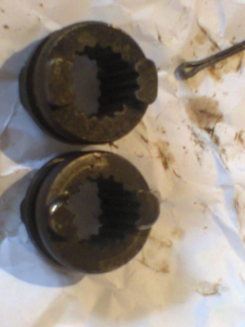

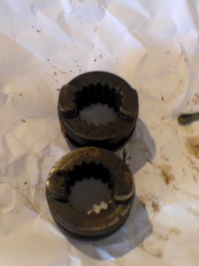

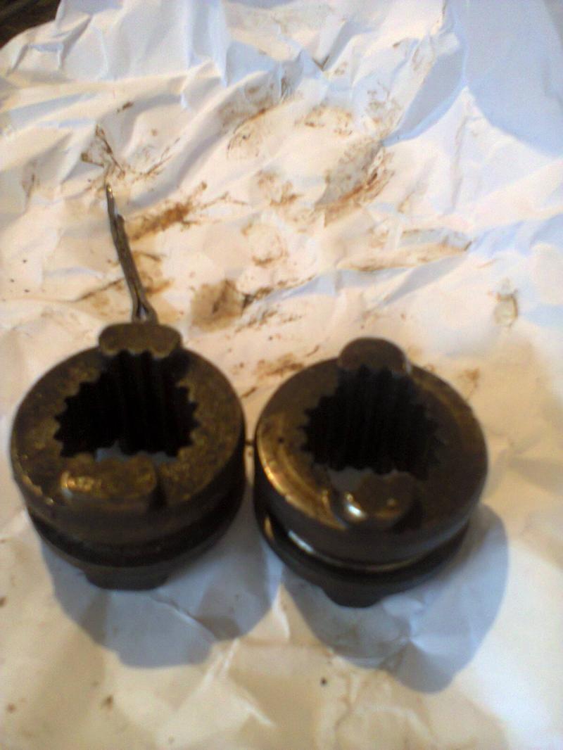

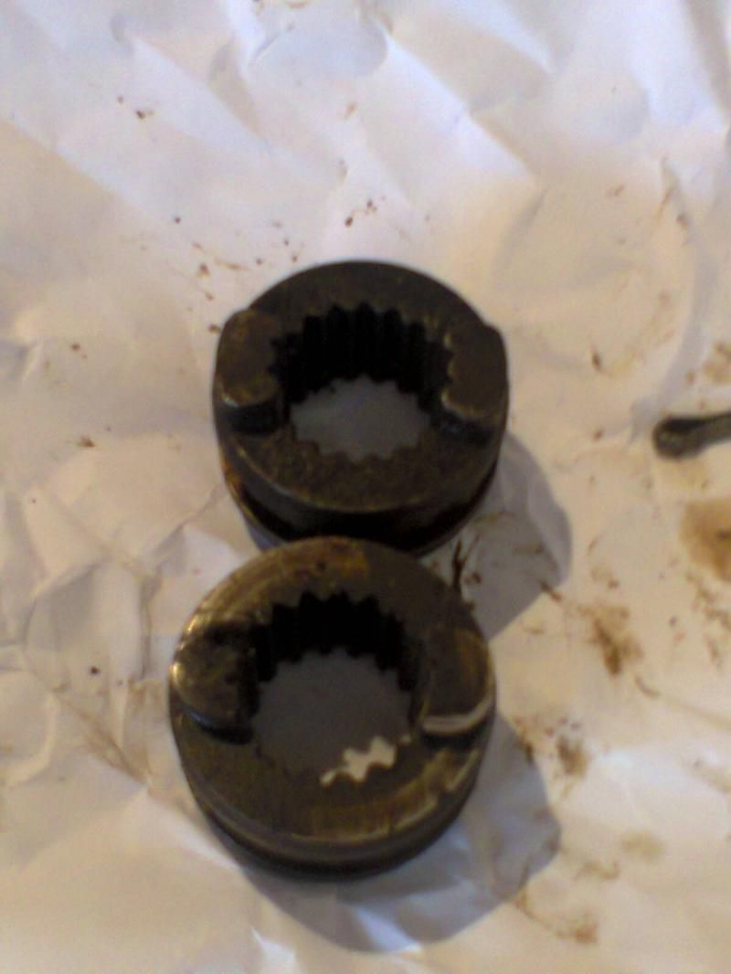

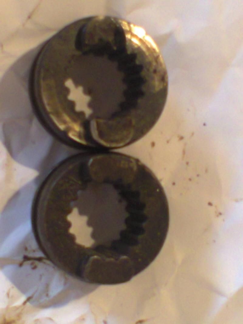

Вот фото муфт старой и как бы новой у новой муфты барашки больше, чем у старой ,имеет ли это значение??Резиновые колечки пока не подобрал .Интересно на сколько можно выкручивать тягу редуктора ,пока не пробовал настраивать ,в мануале написан порядок ,но пока не соображу.И еще раз ,что же такое "недовключение" ведь зацеп происходит лодка двигается ,а при прибавлении газа срывается,то есть в момент срабатывания барашки муфты неглубоко входят в пазы шестерни(недовставляется) т.е. муфта не доходит, то что ее толкает не доталкивает или не успевает встать на место как надо ,так штоли??Скобка на рисунке мануала №23 ,которая крепит-держит флажок переключения реверса там где бегает шарик влево вправо, с одной стороны отходит ,может тоже влияет , закрутить болтик можно только сняв карбюратор.

Вот Юра кстати и отличия храповиков про которое я говорил, храповик который новый у автора, у меня зацеплялся только краешком выступа. zavcons а старая муфта и с обратной стороны такая же побитая?
6 475
793
Муфты одинаковые, величина зацепов не влияет. Но по фото не видно, есть ли обратный скос на зацепах? Поверим на слово :-D Он должен быть и на муфте и на шестернях. Чтобы их не разжимало под нагрузкой.

Кирилл, да ну нафиг, по-моему, это просто разброс изготовления... Как оно там может краешком цепляться? Просто эти зацепы шире. Хотя, не видя и не приложив их друг к другу, не поручусь..
Присмотревшись. вроде у одной сбиты/сношены углы, тогда да, может выскакивать скорость...

Дак вот у меня тоже вылетала скорость, я даже специально включение с перенатягом отрегулировал, всё равно вылетала, поменял муфту, проверил зацеп на пластелин почти 100% контакт.

Когда шарик встает влево вправо то если толкать дальше он уходит дальше влево или вправо,на старой муфте с одной стороны скол а с другой видно как изношены барашки , "обратный скос на зацепах" это что?
6 475
793
Да вложите муфту в шестерню, и присмотритесь как она входит и прилегает. Как Кирилл говорит, можно с пластилином. ДОлжно быть видно.

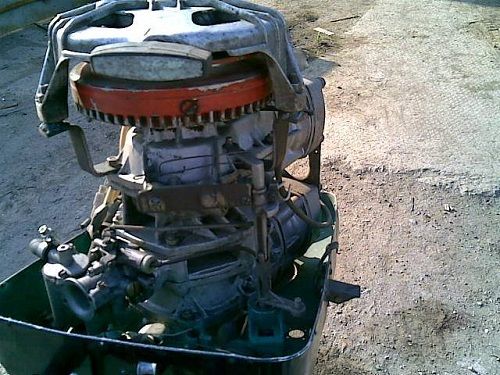

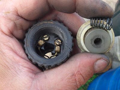

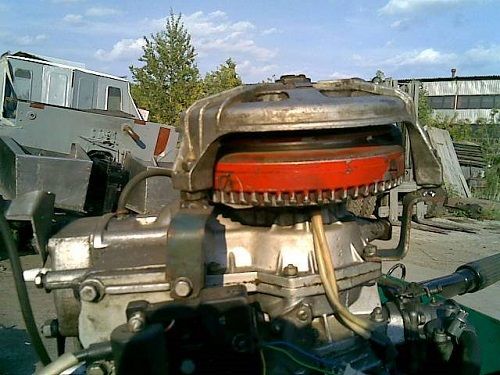

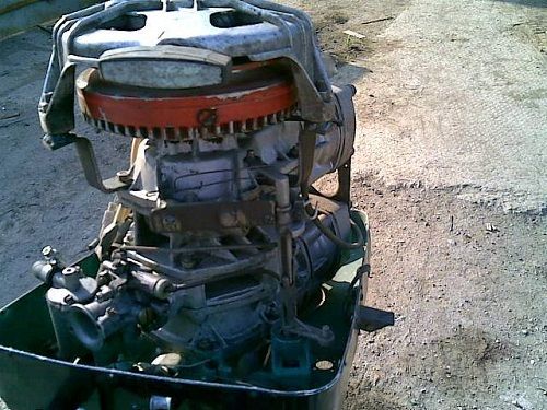

Сделаем ревизию и бум пробовать, да, никто не пробовал стартер от Нептуна или Вихря приколхозить, а то боюсь, что внука шмыргалкой приласкаю.

Где то попадалось, вот фото

Спасибо за фото! Я так понял, что это Вихревский стартер?
Интересно, колпак тоже красный, такой же как у моего, а я все думал, что у Приветов колпаки только белые были.

Стартер да Вихря, а колпаки да были и красные пару раз видел красный.
