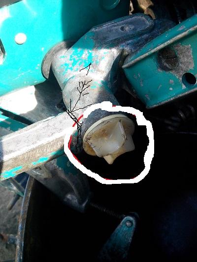

Вопрос как снять, поменять ручку которая лопнула (см. фото черная линия, снимок не мой).Мой редуктор так не заработал отдал подточить рожки на муфте ,подточили проверить пока не получается ,купил другой привет еще старее(четыре дырки на редукторе) ,работает ,но на холодную заводится если брызнуть в цилиндр ,а через 10 км перестала включаться передняя на заведенном двигле заводили на включенной скорости ,так тянет прогресс два и людишек.теперь у меня два раненых привета.У старого маленькая дорожка масла из дырки забора воды.Карбюратор с закрытой иглой поплавка, нажимаешь грушу и ничего.И еще, на минимальном газе двигл должен работать или заглохнуть.

Ну Вы даёте, на каждую мелочь инструкцию не напишешься, начинайте разбирать что-ли потихоньку и всё получится. Голову с ноги снимать не надо, редуктор отсоединять тоже.
На минимальном газе как хотите, так и можно сделать, хотя на конце румпеля есть кнопка глушения.
