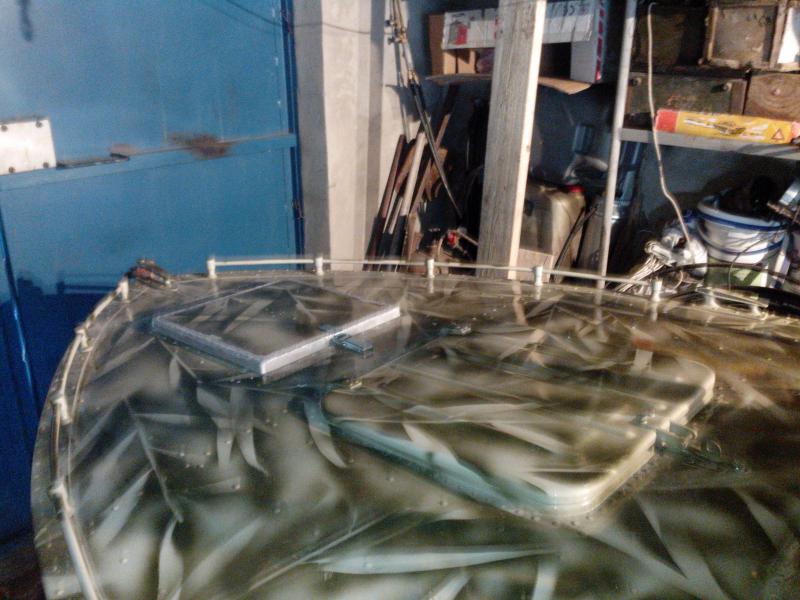

max52 сказал(а):
сидько сказал(а):

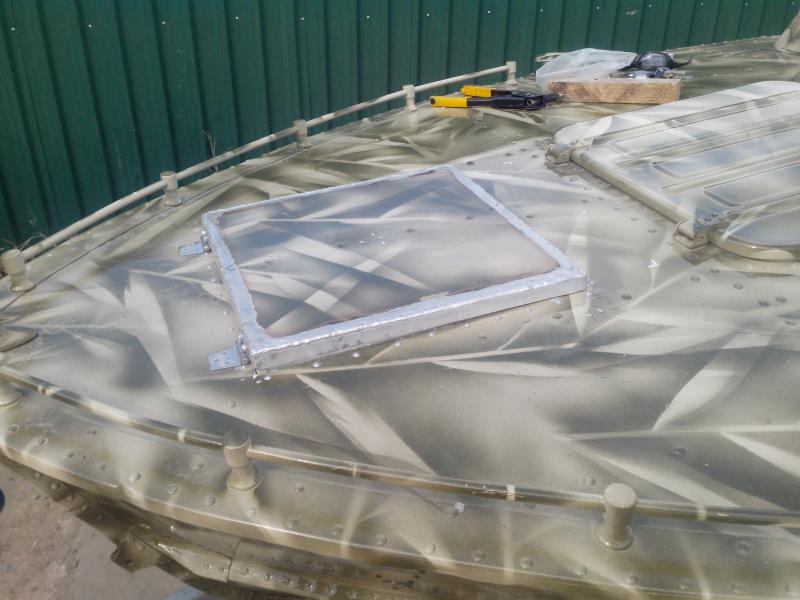

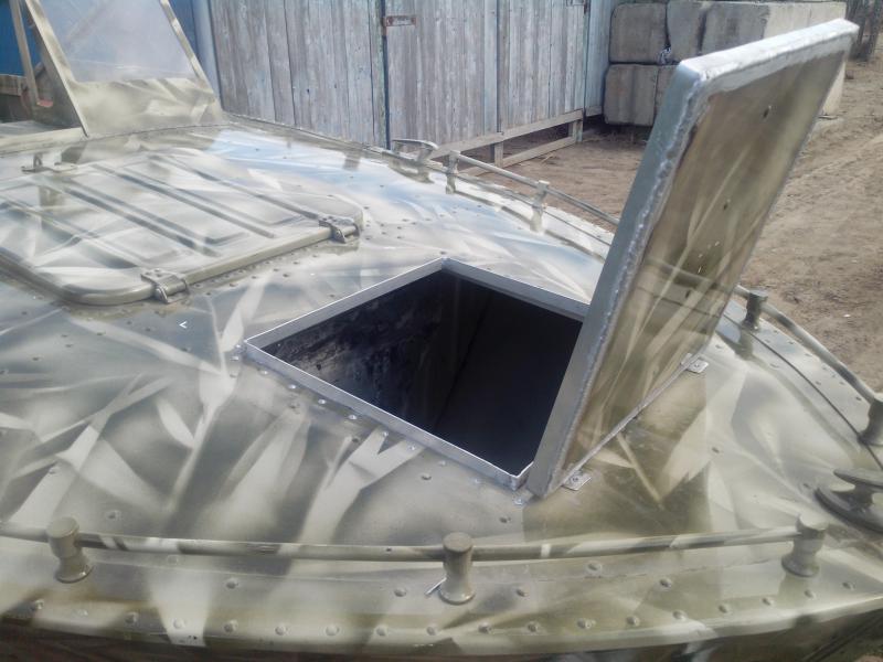

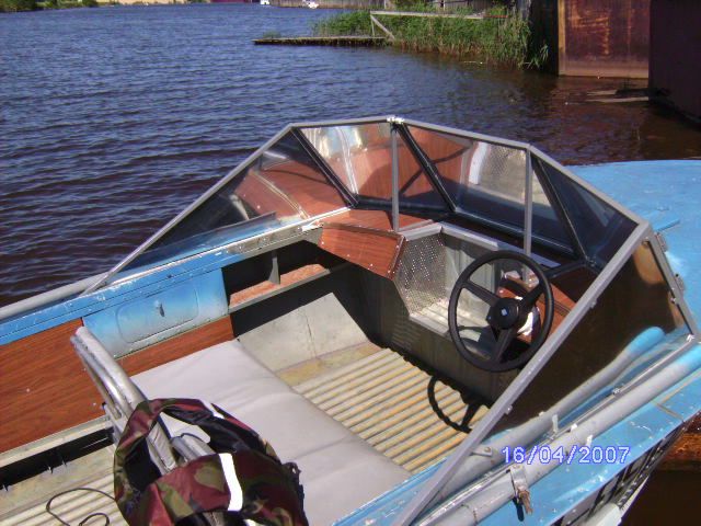

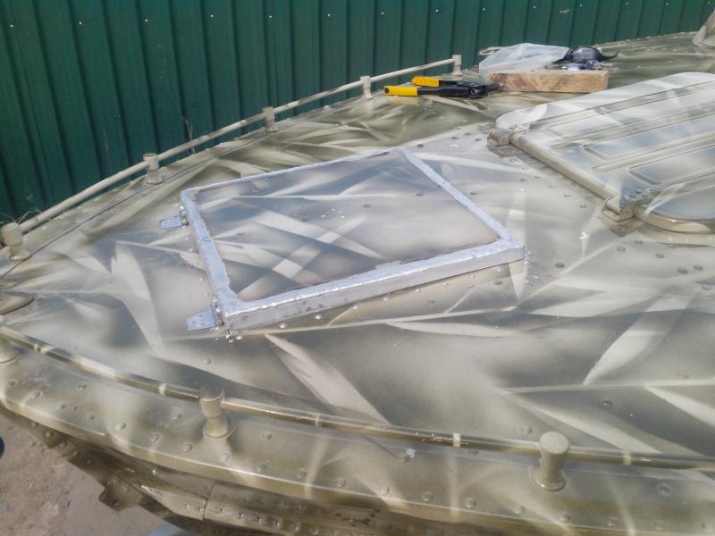

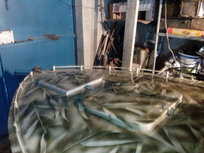

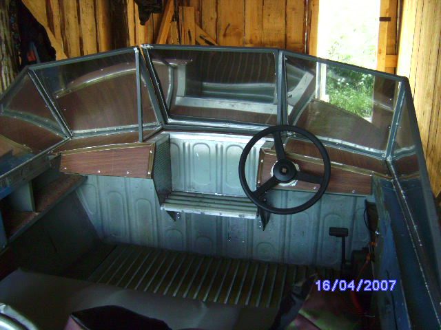

Сделано красиво.Сними леера пока ноги целы.
А чем леера мешают???? Тот сезон на проге 2м отходили с леерами,понравилось!! Себе тож поставлю!
Всю "прелесть" низкого леера понимаешь когда нога попадёт меж ним и палубой.Потом падение за борт со сложным переломом стопы.У друга так "попала " охотничья собака.

Не повезло :pardon: Все может случиться!!!! Мы с собакой не ходили :unknown: А так и прыгали с лодки и слазили и за лазили, всё хорошо!!! тьфу-тьфу-тьфу!!!

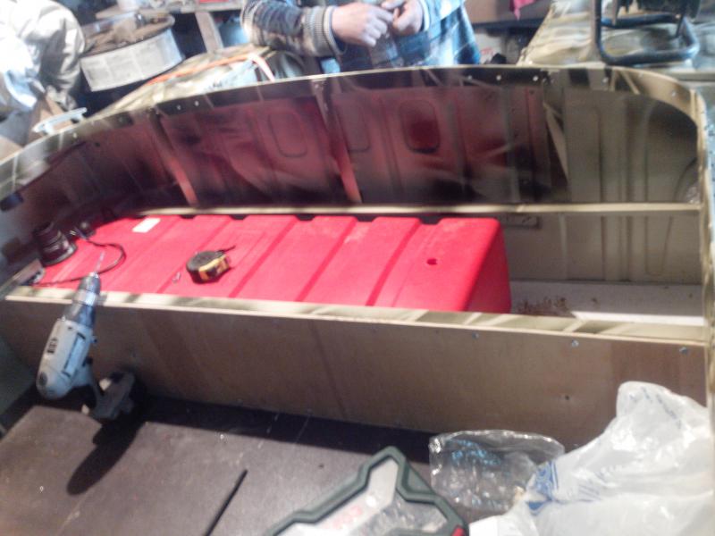

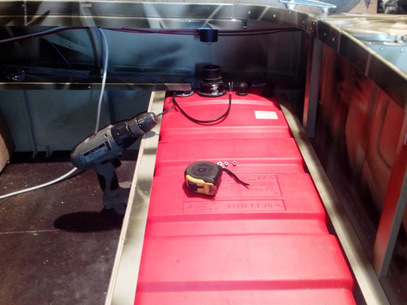

AstrahanЕЦ сказал(а):

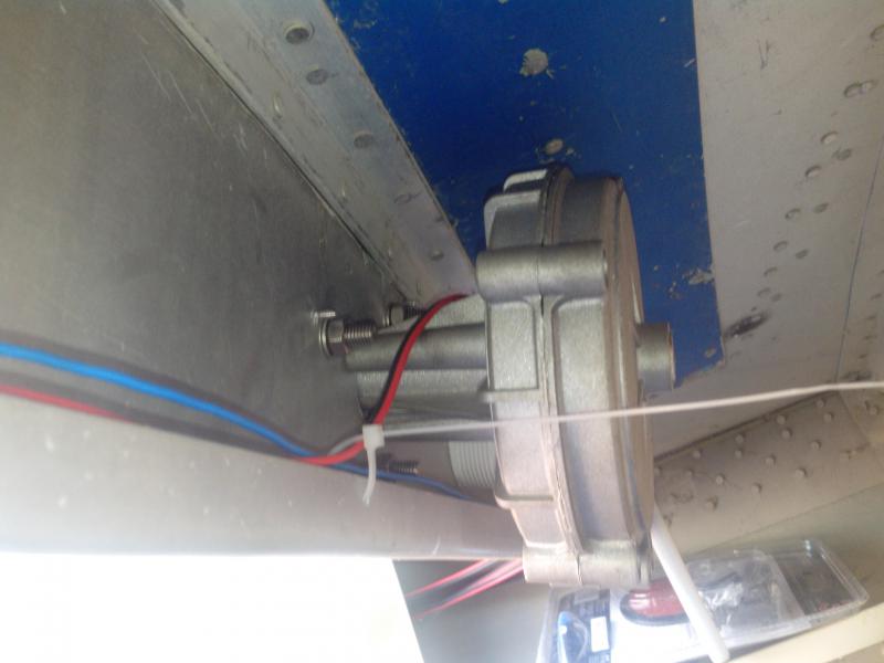

Кронштейн дело хорошее только если надо будет помпу быстро достать и почистить то уже будет проблема.
Ни какой проблемы нет.
К кронштейну нужно прикручивать нижнюю часть,а помпа фиксируется на клипсах.
Низ работает как грубый фильтр,и помпе пока под крыльчатку ни чего не попадет все до лампочки,а попало-отстигнул и прочистил.
И вообще не мешоло-б следить за тем что под сланями воляется. :sorry:

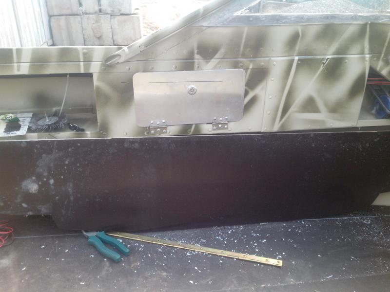

Классный катерок получился, земеля! Это ты в "Колесе" это доделывал?
Ааааааааа, точно в Колесе, и помоему в автогородке.Николай, все супер получается, "точи винт" скоро весна.....:)

Серега привет, угадал. Винта пока нет, с финансами проблема. Так что стоит мой Прог скучает, :( будем готовиться к охоте. А вихрь на такой транец уже и не лезет.

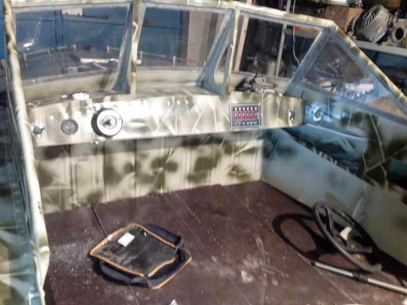

Вот доделываю свой парахед, надеюсь на скорую свадьбу с мотором.

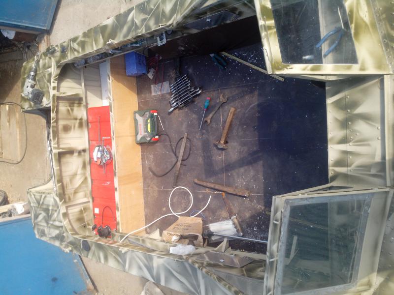

Вот еще.

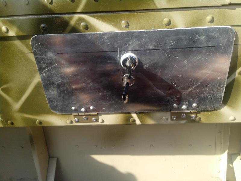

и еще

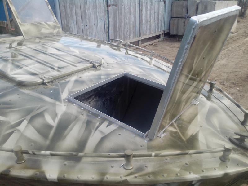

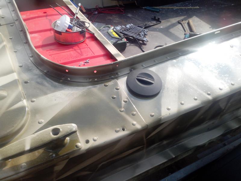

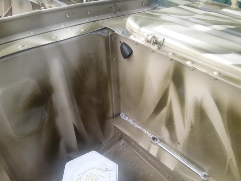

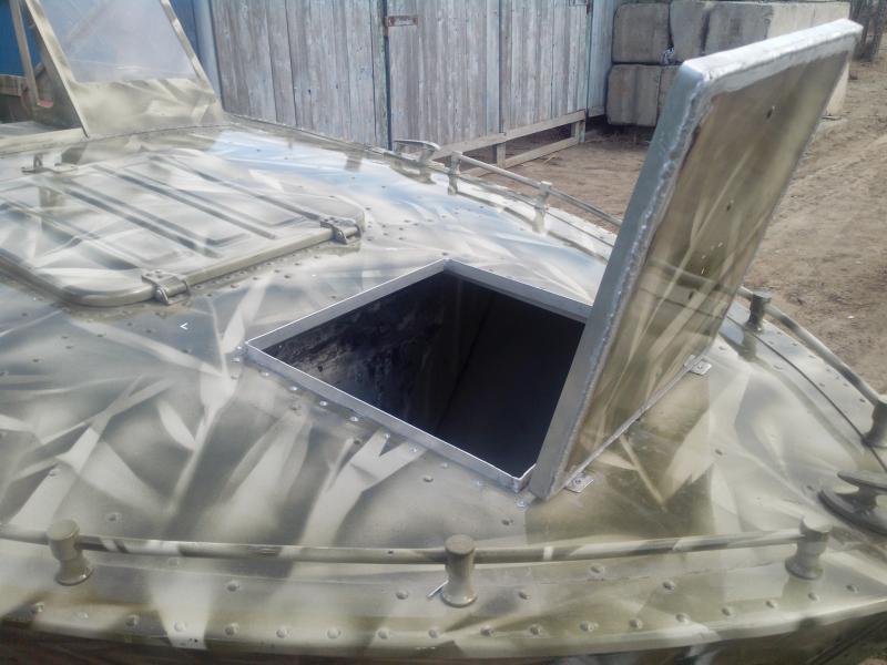

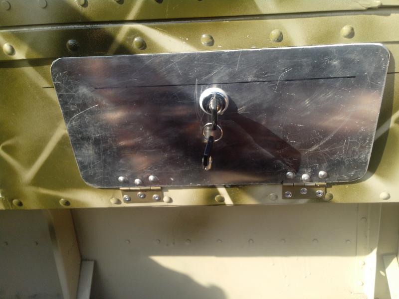

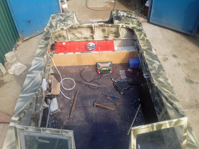

ИМХО очень плохая идея вместо отсека непотопляемости делать якорный рундук!
Никогда так сам не сделаю и никому никогда не посоветую, вода ошибок не прощает!
Решайте конечно сами, но я б в такую лодку просто не сел бы.
AstrahanЕЦ
16.10.2012
415
Астрахань
Прогресс-2м
вихрь 25 Tohatsu 50MPTOS
Он все ровно не был герметичен. и блоков в нем небыло, это ящик для подсадных уток а они в каком то роде и будут блоком плавучести.
Rodion
26.04.2013
244
Родион
Казанка 5м-4
Tohatsu-50

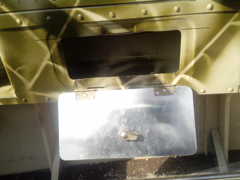

Дим! на П-2м в носовке небыло никогда отсека непотопляемосити. Там изнутри к палубе был присобачен кусок пенопласта, а гермо отсек в круглой крышкой на винтах был в рецессе. И еще большой кусок пенопласта был между спинкой заднего сиденья и стенкой рецесса. Ну покрайней мере так было на нашем оренбургском П-2м 1978г.в. Ну как то так
912
Согласен(кстати у меня висел пенопласт под всей палубой), только для меня носовой гермоотсек П-2 забитый пенополистиролом или пэт бутылками это возможность выжить в аварийной ситуации и сорри никто меня в обратном не убедит :pardon:

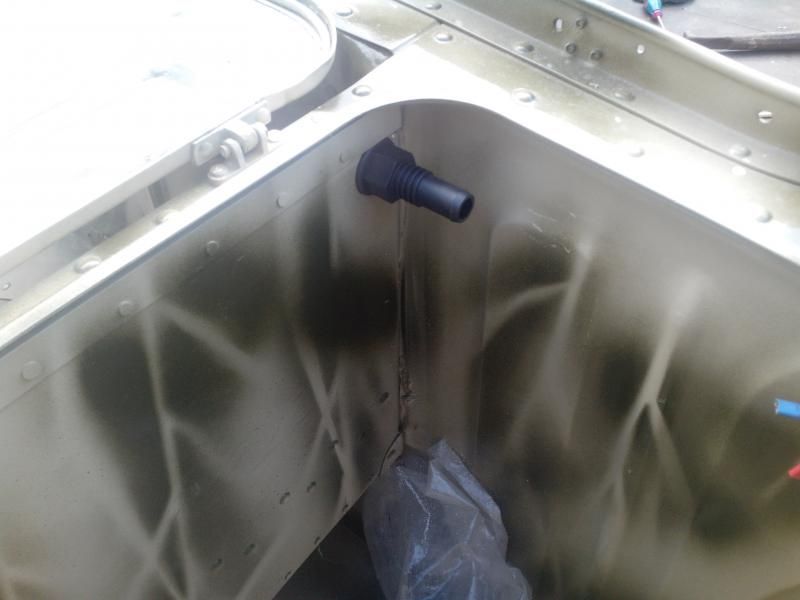

AstrahanЕЦ

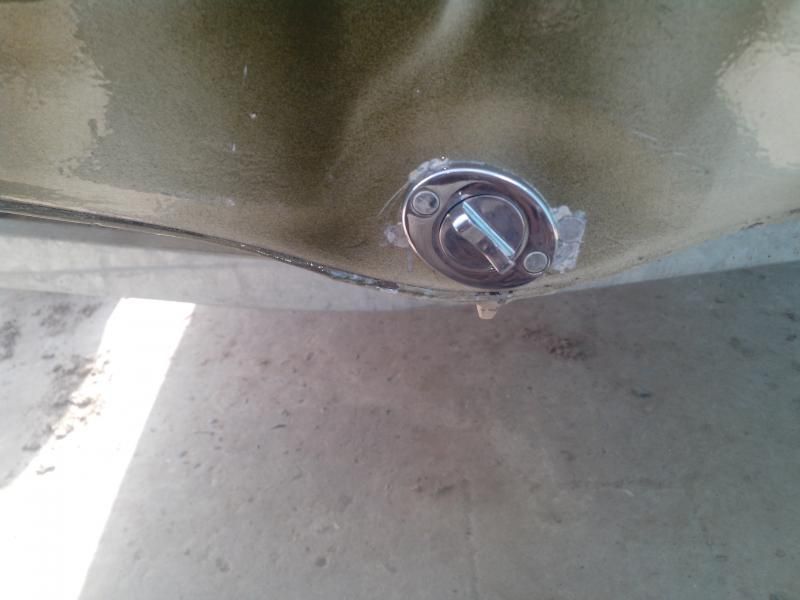

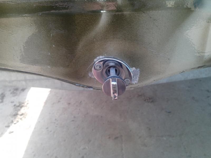

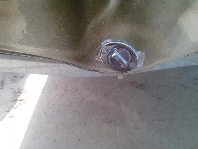

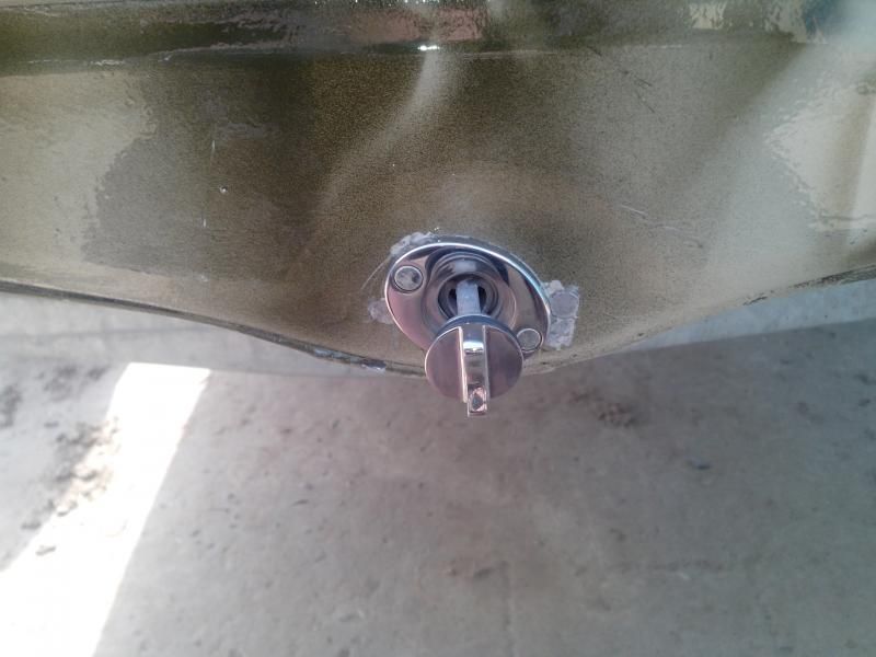

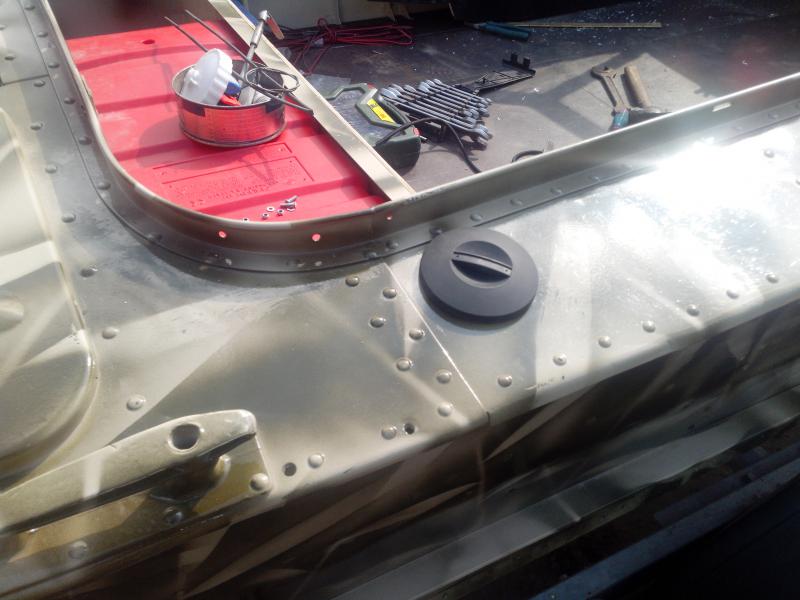

Сливная пробка классная, подскажи где покупал
Спасибо.

......это возможность выжить в аварийной ситуации и сорри никто меня в обратном не убедит :pardon:[/quote]
Дык я и не собирался убеждать Дим :) Просто хотел разъяснить некоторую конструктивную разницу между П-2 и П-2м в этом плане ;)

Rodion сказал(а):
а гермоотсек в круглой крышкой на винтах был в рецессе
Это был не гермоосек, а технологическая крышка для доступа к днищу, сливной пробке и т.п.... Ещё блок пенопласта лежал под передним сидением и на бортовых полках в корме лодки.

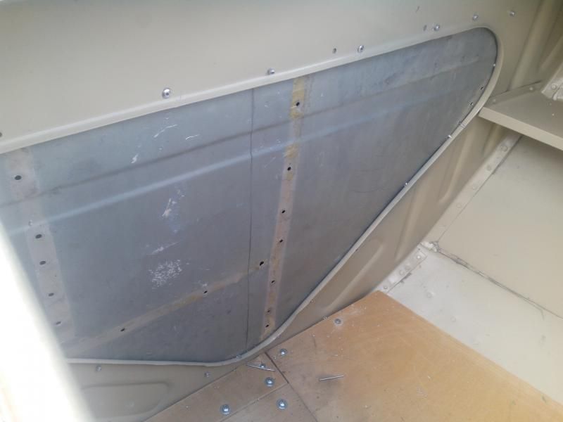

Поддерживаю. Мне сегодня пришлось вскрыть этот лючок, могу сказать что там даже воздух был 1969 г . Мне пришлось как то давно видеть как в море снимали рыбака с этого отсека. Так что заменю три заклёпки и назад от греха подальше заклепаю наглухо и герметично ....

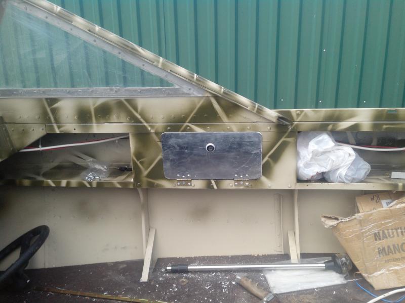

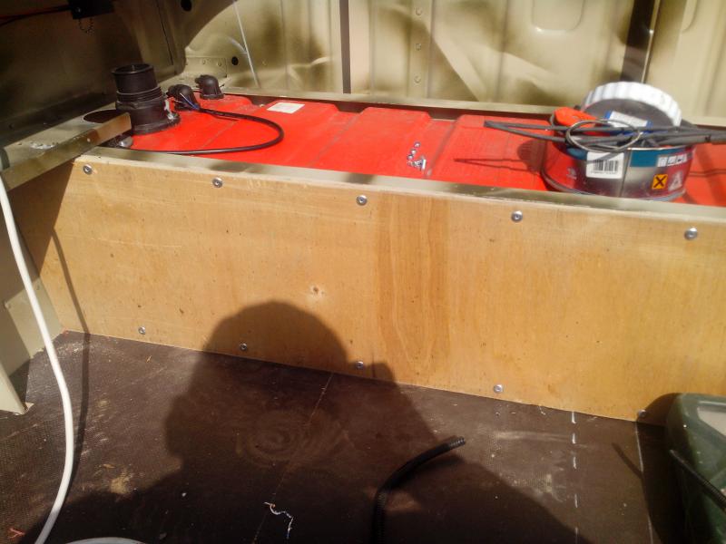

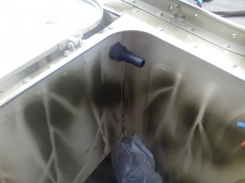

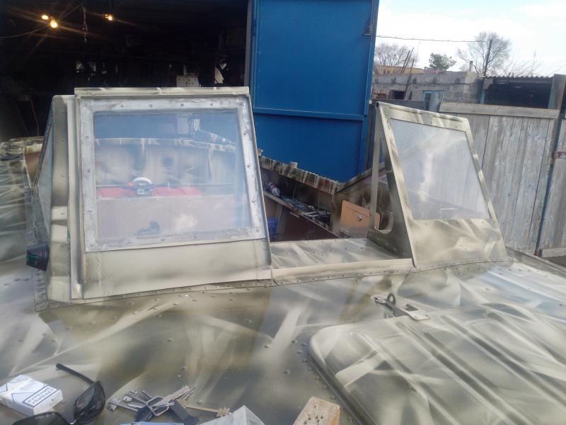

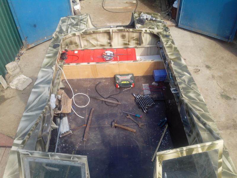

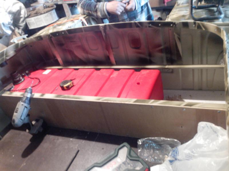

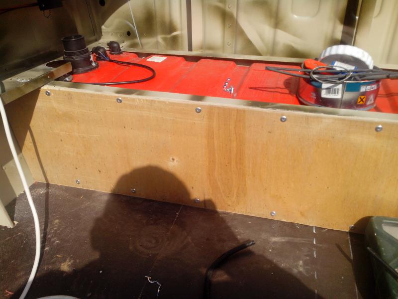

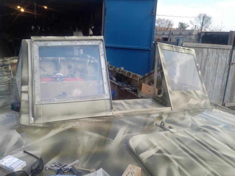

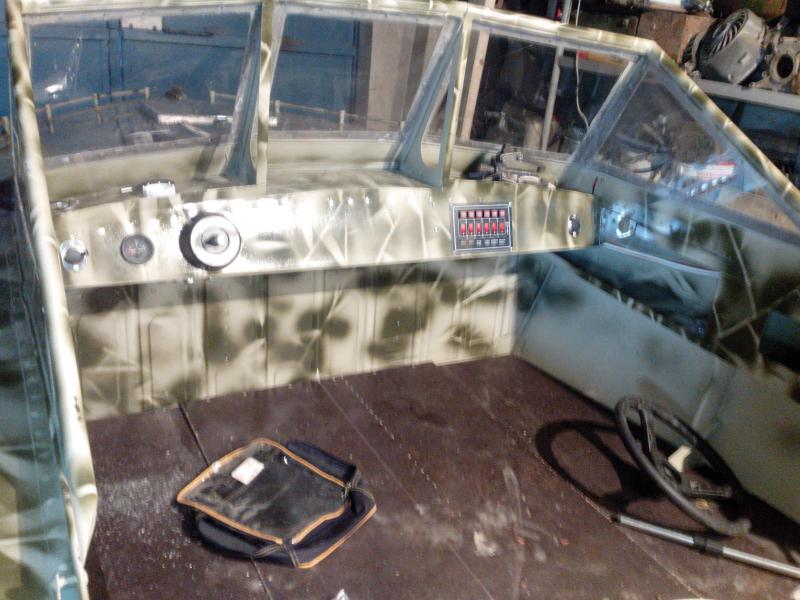

Тож, хочу пару замечаний спросить, Спереди релинги (леера) - только для красоты? у нас такого типа ставят те кто работают с сетками но гладкие, но ваши будут цепляться за сетки , зачем лишний вес городить? Танк под топливо - это хорошо , у вас будет 4T, с гидроподъёмом? Если без через сидушку не съёмную замаетесь скакать к мотору когда поднять или в мелководный упор переставитьнадо. И если стекло сделали с калиткой то зачем протопчины по бокам оставили в родном размере ? стекло надо было шире делать, спереди сидеть удобнее. Замечания из личного опыта - сам каждый год переделываю по итогам эксплуатации сезона. Пробочка сливная точно такая же - удобнее не видел. У бака вашем варианте есть один минус , это лодка а не машина и водичка и песок при заправках всегда попадать будет, маленький родной от мотора в любой момент можно снять, слить и промыть , высушить. Лично мне удобнее родной 24 + и 2 десятки в запас. 3ий год меняю место бака, вначале был сзади, теперь там в холоде садок под рыбу из 50 литровой канистры, поставил в нос у перегородки , магистраль длинная мотору когда бензина мало на маленьких оборотах тяжело бензин тянуть. В этот год поставил в рундук под передние сидения. Сезон если работа позволит - покажет. Про ликвидацию переднего блока из пенопласта - люди правильно сказали , своя безопасность того не стоит. Я в Онего выхожу, иногда с детьми, блоками плавучести пренебрегать не вижу смысла. Среди моих знакомых хватает тех кто снял с лодки всё ради лишнего бардачка и топил лодку. И Онего кровавую дань собирает каждый год. Фанеры водостойкой у вас много - красиво, но тяжело. Для лодки и снегохода только одно общее правило - чем легче - тем быстрее и меньше бензина уёдёт.
1 354
Полностью согласен.

По поводу бака и мотора- Мотор будет 4Т с тримом, еще будет стоять фильтр сепаратор по мере его загрязнения можно будет разобрать и почистить и помыть бак. Встречный вопрос с какой периодичностью вы моете бак? Не думаю что часто это делаете, так что раз в год можно и разобрать. На счет блока плавучести я уже писал что там будут подсадные утки, не думаю что у них плавучести меньше чем у всяких там бутылок полтарашек или пенопласта а их у меня полсотни точно есть. Стекло оставил так как есть меня ничто не напрягает места за рулем хватает, пусть будут и потопчины и калитка.
