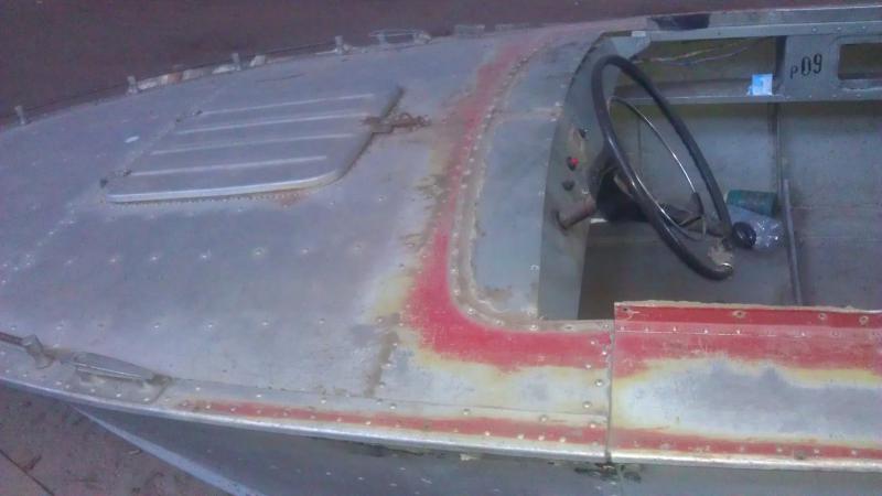

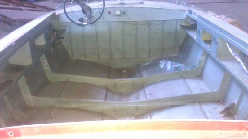

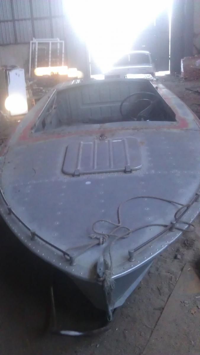

В Августе купил я себе Прогресса можно сказать что случайно, было принято решение сделать из него охотниче-рыболовную мотолодку. На данный момент лодку отдал мастеру(первая моя лодка) для кое каких переделок . Потому как начтавшись вас здесь решил сам с дюралем не связываться, да и ремонт там по моим меркам серьёзный, замена скулы пара пробоин,(правда обе выше ватерлинии) усиление транца, выравнивание пайолов под спальные места. Покраску, доводку до ума по своим параметрам буду делать сам. Позже попробую загрузить фотки.

Добро пожаловать!Кокпит перекраивать,будешь?ДОКЕР.

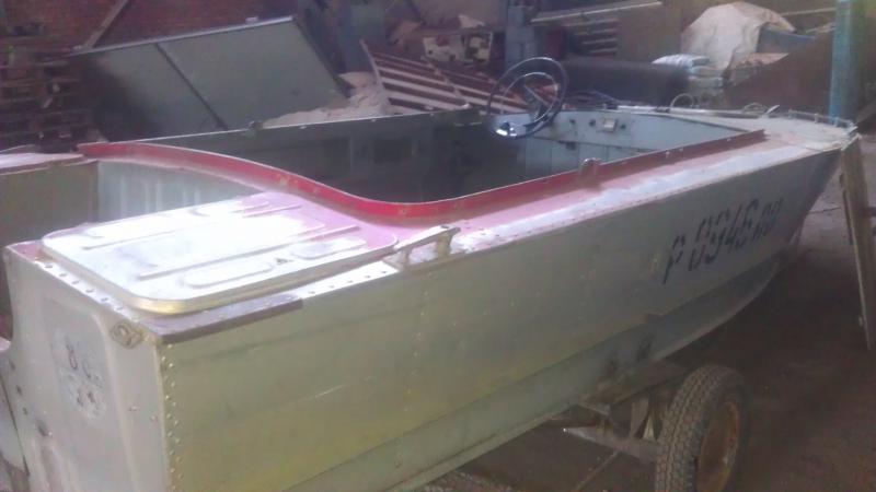

Re: Прогресс-2М восстановление.
добавлю только рундук

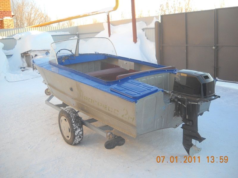

мой катер

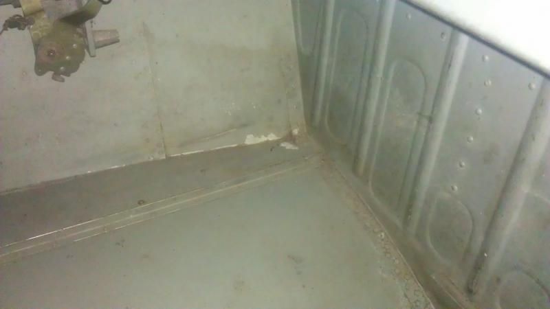

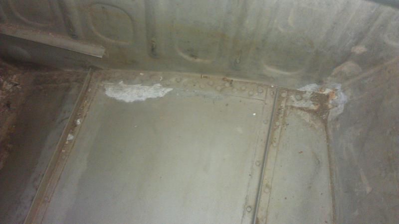

Коль всю ржавчину с силовых уголков и коррозию - корщёткой на дрели или шлифмашинке и кислотником(Вл-02 или подобным), а то потом будет дырдочка :shock: ... у моего П-2М тож коррозии было... жуть :eek: ... ну, кто как ухаживал :pardon: , думаю после обработки мой ещё долго "бегать" будет :yes: (надеюсь твой то же ;) )

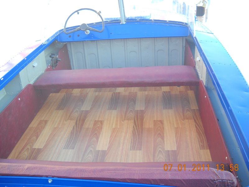

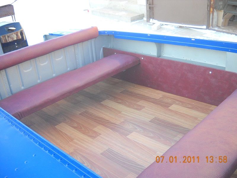

Я на своем, вот так делал. ;) :)
Всё просто и практично,ничего лишнего.МОЛОДЕЦ!!!Почти образец для охотника и рыбака.ДОКЕР.
Вот и я хочу примерно тоже самое, только в задней части кокпита будет рундук вместо лавочки Андрей 116 у тебя передняя лавочка съемная? Если не секрет покажи как крепится и из чего делал. Я её хочу делать так же только без обшивки чтобы она могла превращяться в стол если её переставить в середину лодки по верху бортов, так как земли нет и лодка является кухней столовой спальней и туалетом :D
Углы на переборке будут вообще заменены
Да доска там обычная, прикрученная стационарно, основной упор идет на фанерные боковушки, потому как, что полки, что палуба на бортах не имеет достаточной прочности, ну и обшил всё это дермантином для комфорта и дизайна. :)

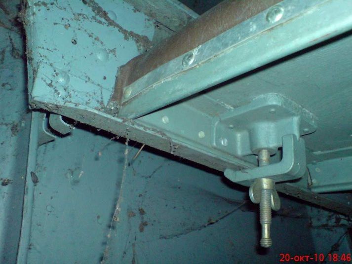

Заводская конструкция сланей и съёмной передней банки на Прогрессе-3 М.
