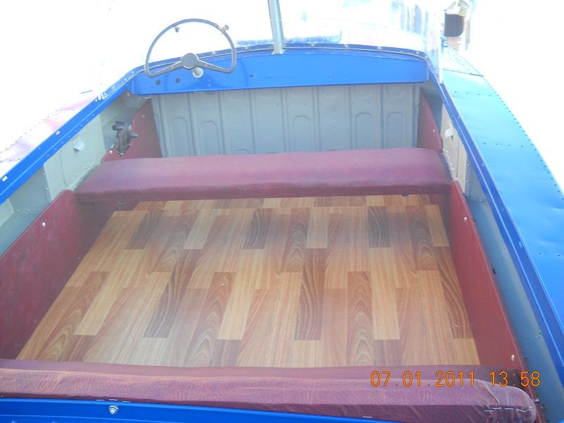

просто Андрей какая толщина фанеры на этих сидушках? и усилена она еще чем то? до сих пор держится?
Там доска-тридцатка, два сезона без проблем, вес рулевого около ста кг. :hahaha:

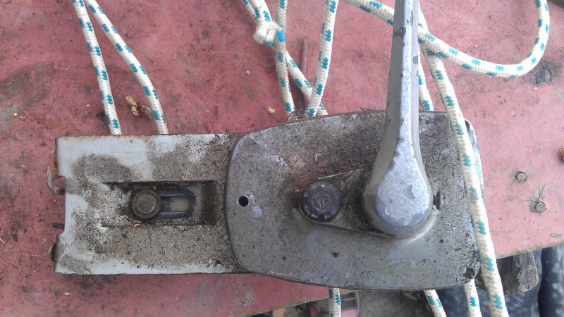

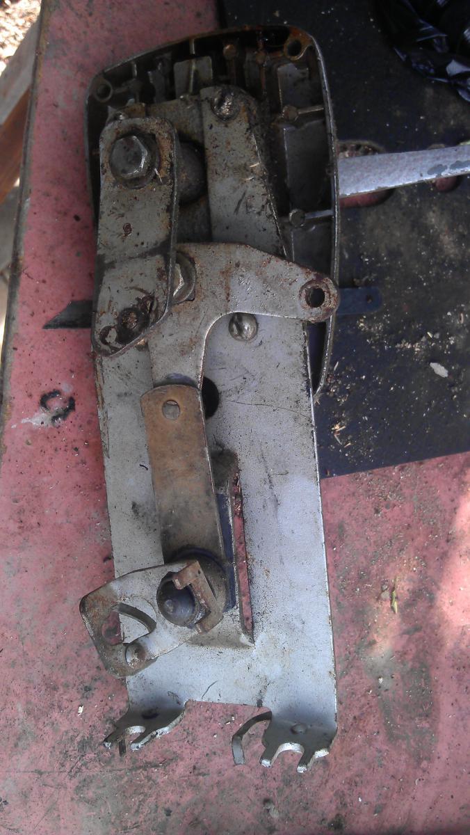

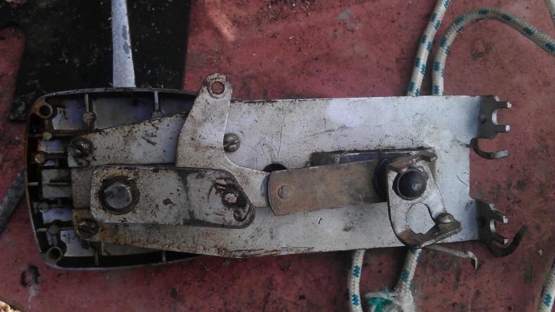

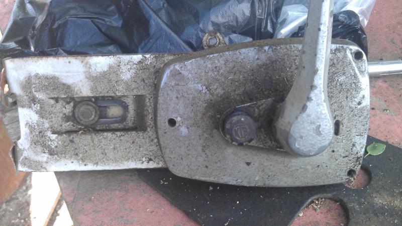

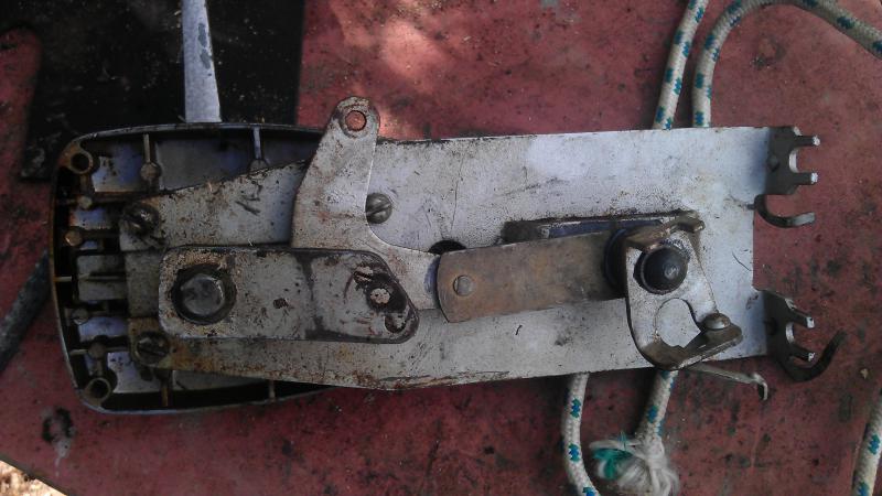

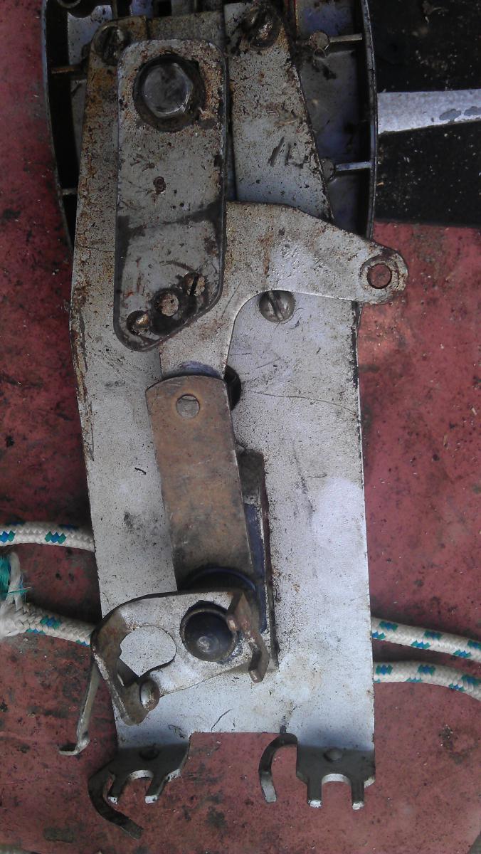

Всем здрасти. Досталась мне машинка незнаю от чего она. вот теперь сижу думаю как её переделать под однотросовую систему.
....Калуга с крыма...встает 2 троса.ГАЗ И СКОРОСТЬ

я так понял что реверс там сделан под два троса. Сань если не сложно объясни что куда цеплять, троса хочу ставить С2
Саня С
16.03.2012
3 263
134
Badger Duck Line 300 AL
Merkury 8М

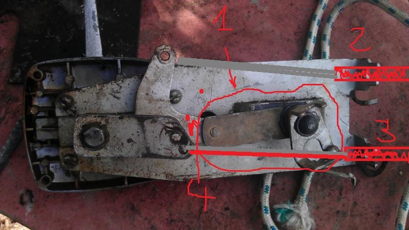

1- демонтировал
2- трос скорости
3- трос газа
4- отпилил
Вставлю свой пятачок. Вот здесь подробная информация по Калужской машинке.
http://motorka.org/motory/podvesnie_lod ... avoda.html
Сам использую такую. Троса закажи на баджере, дешевле чем в других инетмагазинах. Троса С-2 13 футов.

Большое спасибо Вам. Я в принципе так и предпологал сделать. И еще так сказать ради праздного интереса, а что должно быть на месте того что ты рекомендуешь демонтировать. А еще хотел спросить трос газа сможет нормально функционировать, мне кажется что у него будет большой излом.

Саня С сказал(а):
1- демонтировал
2- трос скорости
3- трос газа
4- отпилил
А правда, зачем такая доработка? Объясни пожалуйста или это только для Крыма актуально? У меня всё в комплекте и всё вроде работает без нареканий.

chif 152 сказал(а):
Саня С сказал(а):
1- демонтировал
2- трос скорости
3- трос газа
4- отпилил
можно и оставить...я убрал лишние.
911
Саня С сказал(а):
..можно и оставить...я убрал лишние.
Саш, то что ты убрал - "плавающее"крепление боудена(оплётки) троса очень даже нужная весчь(трос целее будет ;) )... а ты крепишь второй трос в крепление для установки на противоположный борт :yes: ...
жаль нет инструкции по установке :(

2 - скорость
3 - газ

Сань а троса у тебя С2? Нормально изгибаются? А то мне кажется там угол крутоват получается. И сколько времени у тебя такая конструкция работает?
....С2, только собрал Рубашка троса шевелится в зажиме и меняет угол...
Значит проточки под фиксатор в наконечнике хватает для изменения угла :yes: :good:

да.трос не мертво стоит
