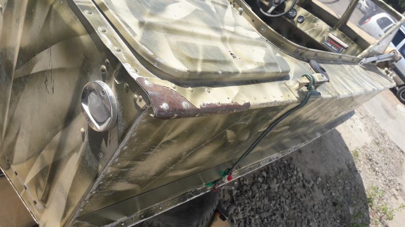

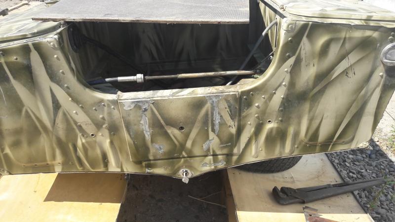

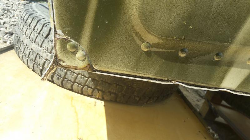

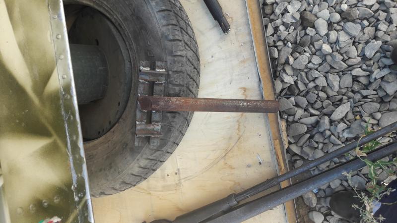

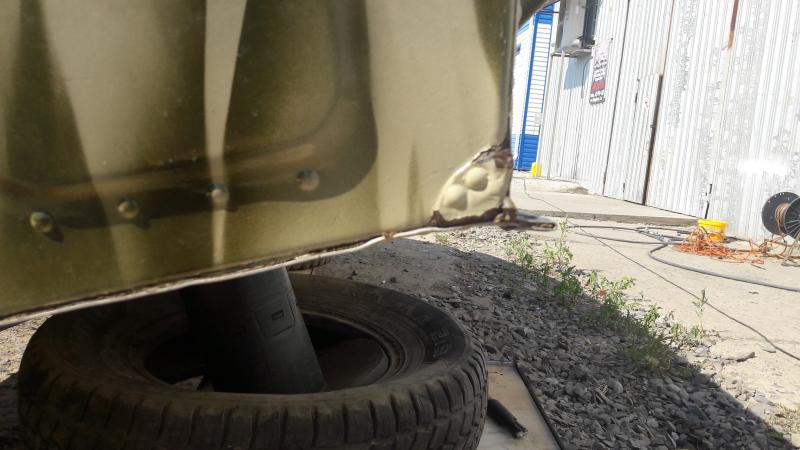

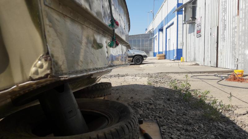

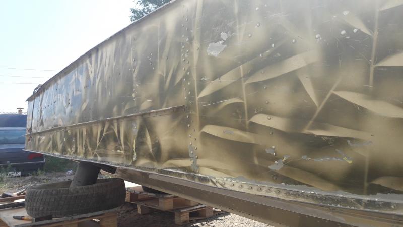

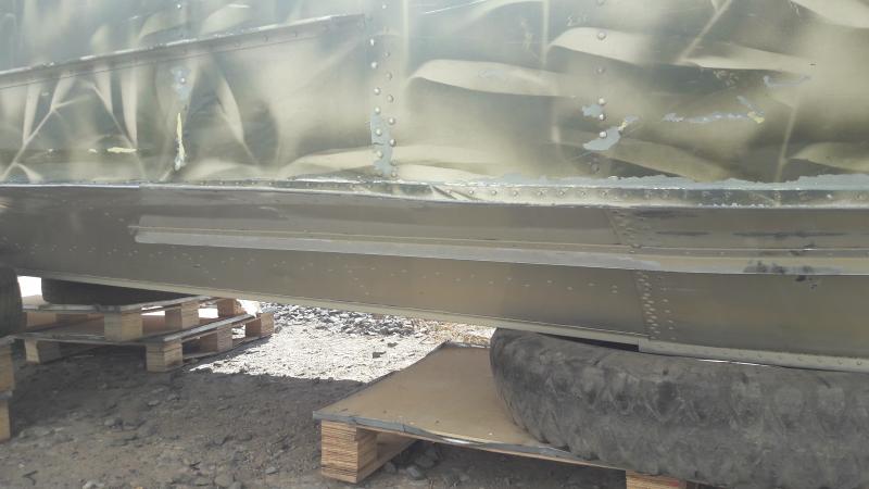

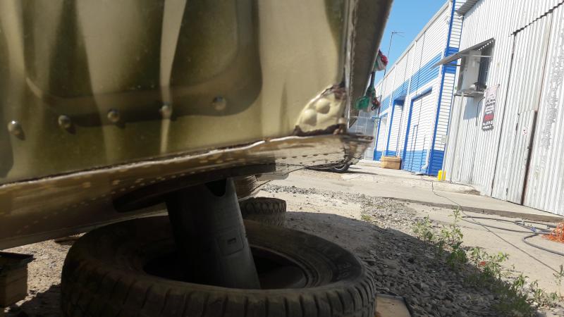

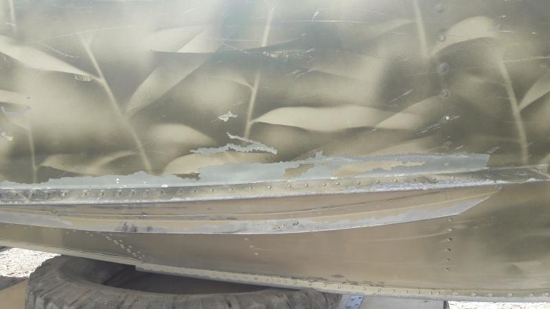

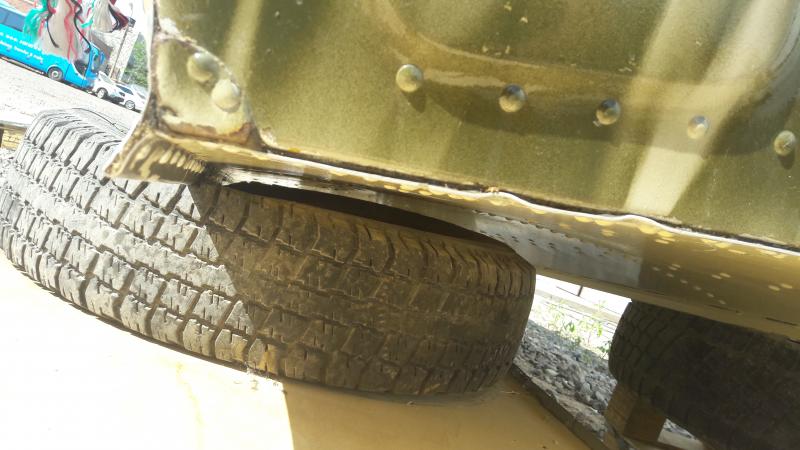

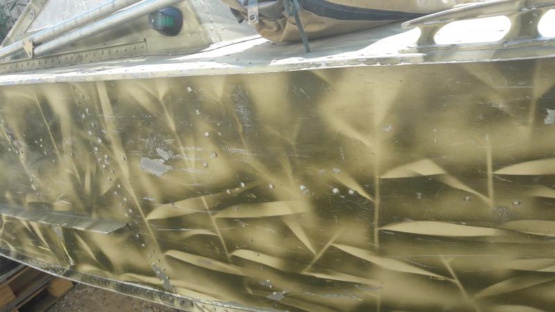

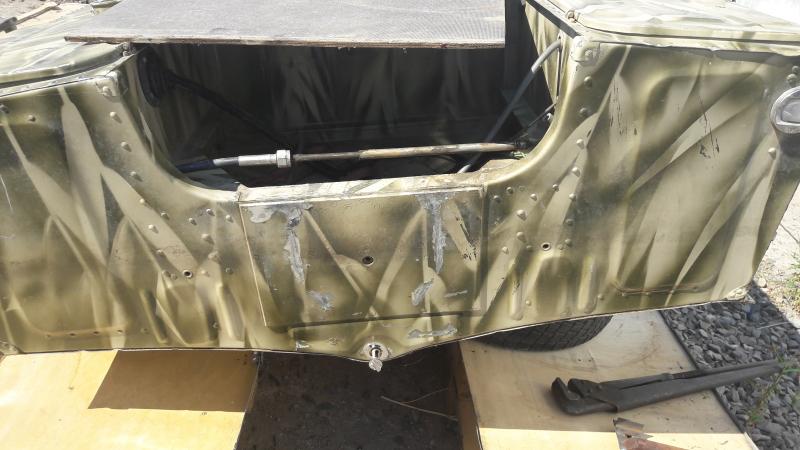

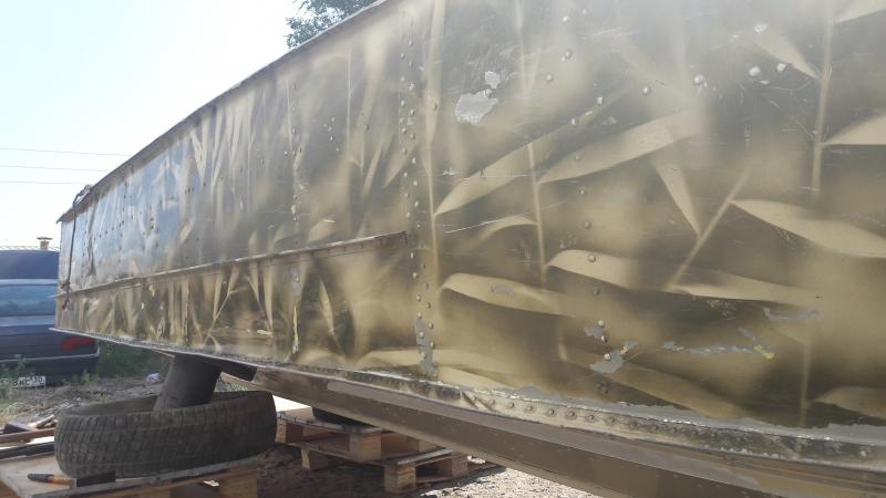

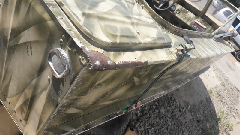

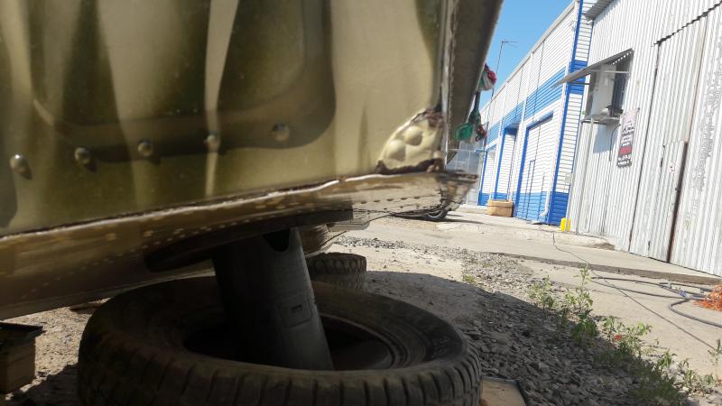

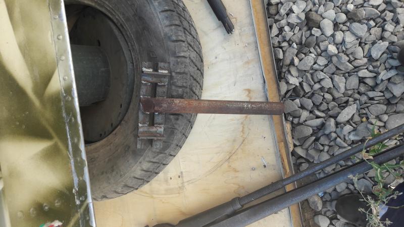

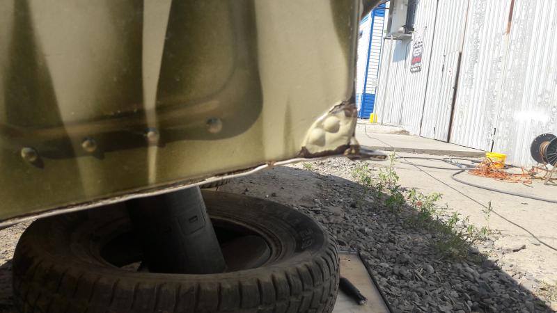

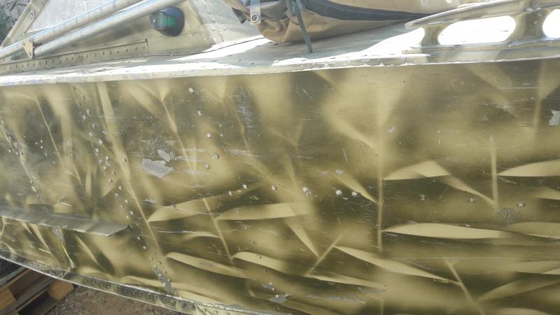

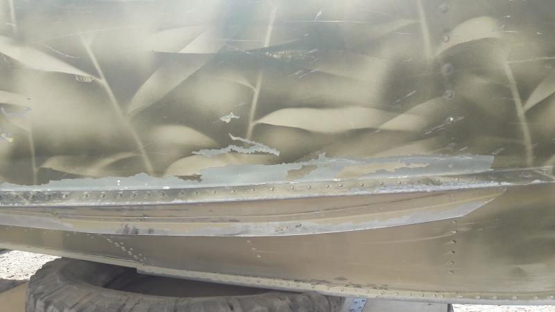

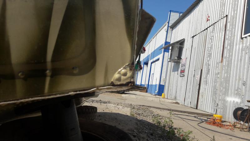

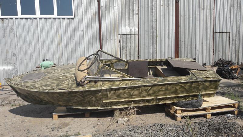

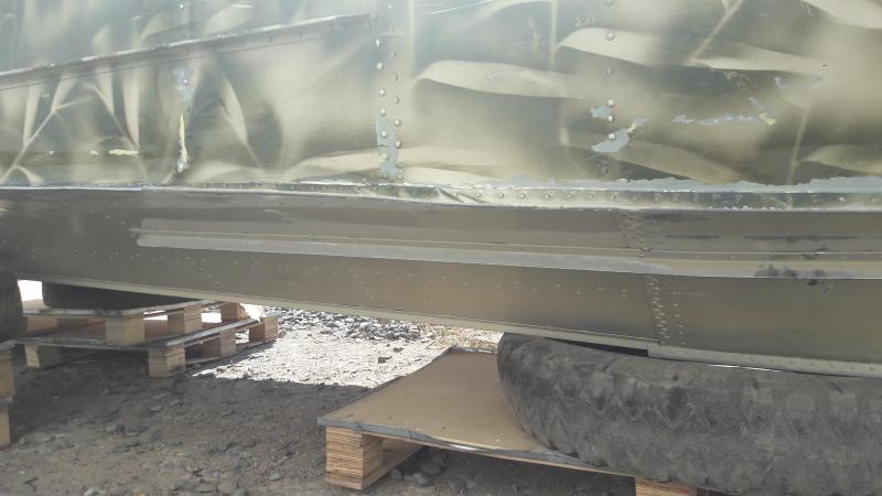

Вот так лодка выглядит спустя пять лет. Краска много где потрепана. Сегодня выровнял скулу, теперь протяну клепки и покрашу на скору руку второй раз вкладываться в дорогую покраску не вижу смысла еще хочу швы промазать клеем для вклейки стекол, кто что скажет по этому поводу.
AstrahanЕЦ сказал(а):
...еще хочу швы промазать клеем для вклейки стекол, кто что скажет по этому поводу.
Текут Коль? :unknown:

Да есть такая беда. лодка на прицепе в гараже или на улице на работе стоит на воду спускаешь начинает плакать потом размокнет вроде меньше но помпой все равно качать приходится после ночи на воде. на ходу не набирает. Скажите как правильно проверить мелом и керосином?

Стекольный не пойдёт. Нужен анаэробный герметик. Он проникает внутрь.

Анатерм - по сути анаэробный акриловый компаунд по свойствам очень близкий к таким же анаэробным фиксаторам резьбы. Он достаточно хрупкий и в швах лодки будет трещать, т.к. щели там достаточно большие. Полиуретановый стекольный герметик нормально отверждается и в щелях на глубину миллиметра 3-4, но долго. Все равно в любой щели есть чутка нужной влаги необходимой для полимеризации полиуретана. Анатерм же твердеет без воздуха и быстрое твердение при повышенной температуре около 70-80 градусов происходит. Отсюда приставка "терм" в названии. В Дзержинске НИИ им.Каргина выпускает. Там выпускают даже компаунд для ремонта треснутых блоков двигателей, но также ширина трещины должна быть не больше пары десяток.

Забыл про главное сказать. Анаэробы полимеризуются только в присутствии ионов металлов. То есть по краске если в щели размажется, то считай не отвердеет практически никогда. Полиуретану же надо только влагу из воздуха.

Стекольный муторно разбавляется растворителем Р-12. Я выдавливал тубу в жестяную банку, заливал немного Р-12 и круглой длинной отвёрткой начинал как бы прокалывать ком из герметика, чтобы растворитель потихоньку в него проникал. Ещё раз повторю - начальный этап нудный. Как герметик напитается и размякнет, его можно будет доводить до нужной кондиции уже более удобным инструментом. Я выгнал из электрода шестёрки плоскую мешалку по типу перевёрнутой буквы Г и с помощью дрели промешивал до однородного состояния. Дальнейшее добавление растворителя не приносит проблем и размешивается легко. Полученная масса наносится кистью на сухую чистую обезжиренную поверхность. На голый металл или на грунт - особой разницы не заметил, но подсознание подсказывает, что лучше на грунт. Начально растворяющуюся Массу можно разделить на несколько баночек, разбавить до разного состояния для своих задач.
Герметик консистенции жидкой сметаны прекрасно затекает в щели. Сохнет тоже в зависимости от количества растворителя. Смесь получается аццкая :D и жутко липнет ко всему, где наляпать или капнуть. Про СИЗ я молчу.
Тубу надо использовать за один раз, иначе остаток "встанет". Разбодяженый остаток тоже встаёт, даже если сверху налить того же растворителя.
Где-то в теме по покраске лодок из алюмосплавов я выкладывал фото днища своего Прога, где замазанные швы и заклепки остатком стекольного герметика после застывание были благополучно загрунтованы и покрашены.

Кстати, есть еще такая штука, как полиуретановый клей (им клеят лодки ПВХ). Он как раз жидкий, затекает куда угодно, а адгезия к металлу бешеная. И его легко развести ацетоном до еще более жидкого состояния. Недостаток только один - при высыхании уменьшается в объеме.
Из всего многообразия мне нравится "Момент Гель", так как он не теряет эластичности после высыхания даже через много лет.

Всё что написано выше ,временные меры.Вода может и не попадает внутрь лодки,но она всё равно делает своё подлое дело внутри соединения попадая туда снаружи.И если лодка ещё "живая" то герметизировать швы прежде всего надо снаружи.

Снаружи клепки протяну ну и на всякий случай пролью швы герметиком
